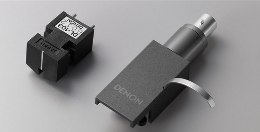

Aha, det tenkte jeg egentlig ikke på, men jeg vurderer å skaffe meg en Denon DL-A110. Utgangsspenningen på den er 0,25 mV.

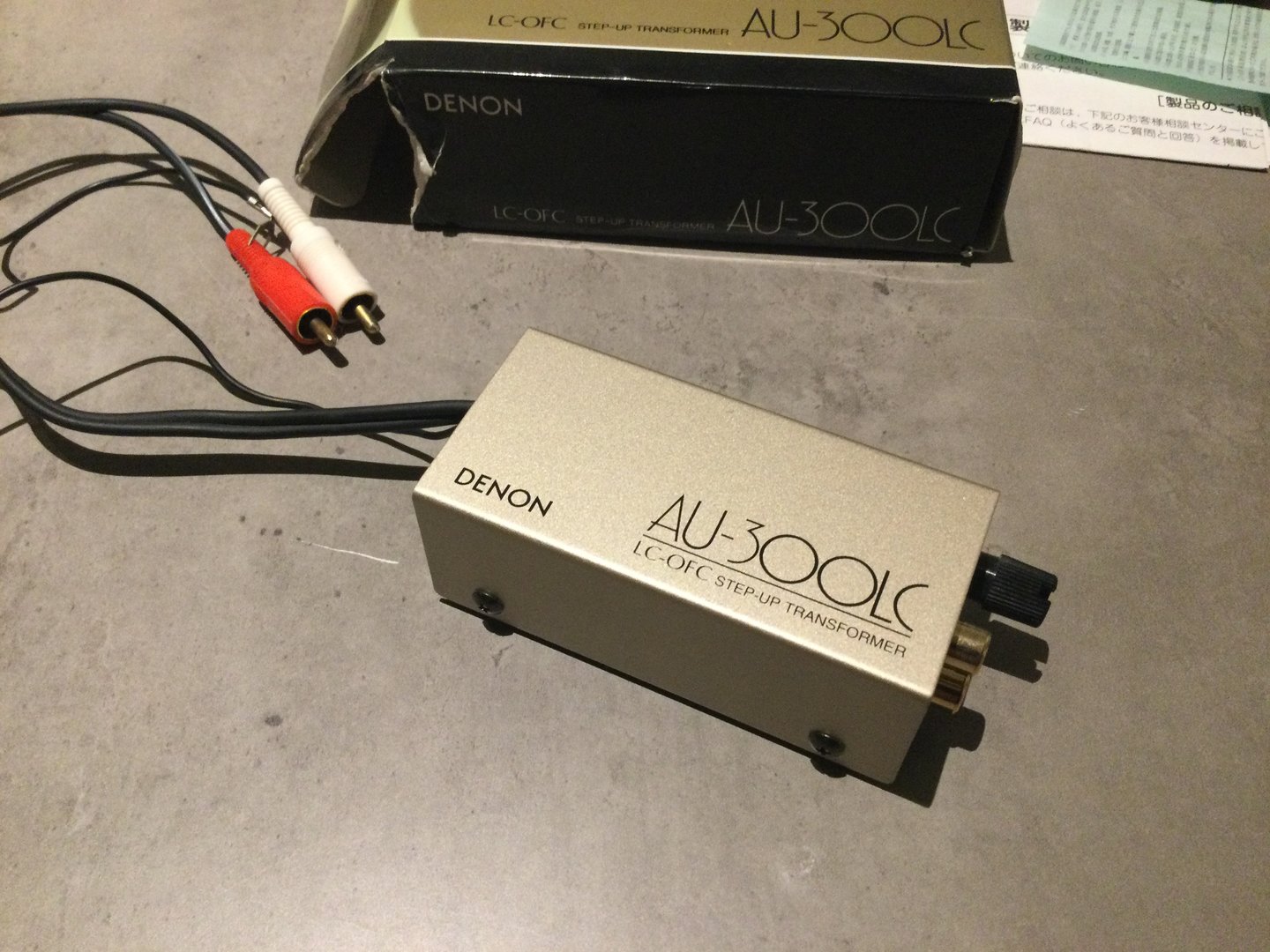

Denne pu’en har gått ubemerket forbi meg. Min første tanke er at dette er at dette er dobbelt pris av hva en standard 103 pluss et kurant headshell koster. Hva som er annerledes enn standard 103 kunne vært spennende å finne ut. Har hatt både standard 103 og 103r, samt forskjellige rimelige trafoer. Den gang fikk jeg best resultat med standard 103 i en denon au-300lc stepup. Rimelig og god. Denon pu gir litt ekstra gain sammenlignet med enkelte andre, lurer på om de oppgir gain ved andre betingelser. Nevnte stepup er 1/10 eller 20 db forsterkning og passet i mitt system.
DL-A110 er et meningsløst produikt, det er som MFA antyder en standard DL-103 - med et (påkostet) headshell.
Da er det mye bedre å gå for en standard DL-103 - til vesentlig mindre penger. Eller aller helst en DL-103R som
med sin 14 Ohms spole er mye lettere "å få til" generelt enn DL-103 med 40 Ohms spole.
Begge vil fungere greit i en Xindak MC-10 26 dB med 50 Ohms ingangsimpedanse, der de får dempningsfaktorene
1,25 (103) og 3,57 (103R).

Ser den Nålen du sikler på er ei Denon 103r nål me samme spec men i ny fatning, med 0,25mV og 14 Ohms spole
og ikke spec som i standard 103 nålen.

For å være helt klar; Denon DL-A110 = standard Denon DL-103 (med superdyrt shell og emballasje).
Det betyr at den har et utgangsignal på 0.3 mV og en spoleimpedans = utgangsimpedans på 40 Ohm.
(Desverre er dette formidlet feil på Hi Fi Klubbens hjemmeside, der det har sneket seg inn en feil).

For og gjøre forvirringen enda verre me denne Denon DL- A110 nål
inne på Denon sine sider er denne link m spec
www.denon.com/en-gb/shop/turntable/dla110
  • Excellent channel separation: 20dB or more at 100-5000Hz and 15dB or more at 10kHz.
  • Enjoy your vinyl, whether stereo or mono: The DL-A110 lets you masterfully reproduce both LP stereo records and LP mono records.
  • Sensitivity: -66dB ±2dB (0dB=0,775V, 5cm/s lateral 1kHz
  • Sensitivity difference: Within 2dB at 50-5kHz
  • Frequency response: 10 Hz – 45kHz
  • Electrical impedance: 40Ω±20%
  • Stylus pressure: 2.5±0.3gr
  • Vertical tracking angle: 15-18 degree
Features
Type
MC
Output voltage
0.25 mV
Frequency range
20 Hz
45 kHz
Output impedance
14 ohms
Weight
8.5 g
