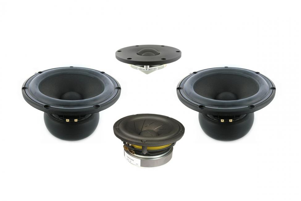

    Hva med noe DIY med elementer fra Scan Speak katalogen. Jeg har bare plukket tilfeldig fra Revelator serien, og aner ingenting om akkurat disse er bra match. Det er ment som eksempel. Noen som kunne bygget noe slikt til meg mot et pent vederlag? Her er doble 8", en 5,5" mellomtone og 1" diskant. Perfekt. Et kabinett i 30 mm MDF og med et par avstivere hadde vært greit :)
    Vis vedlegget 453759
    Hvis du skal bygge:
    7" dedikert mellomtone med høy følsomhet.

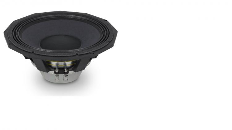

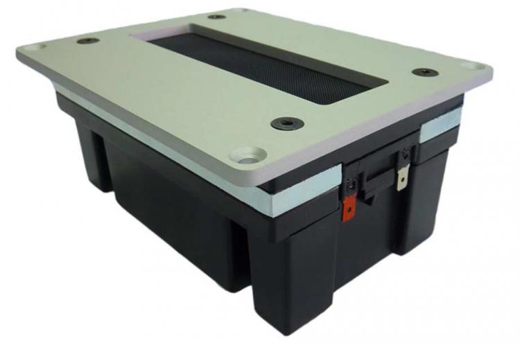

    Jeg tror jeg hiver meg på forslage til Shy.
    To Faitalpro 8PR200 i bassrefleks og en Beyma TPL150 eller TPL150H hadde gjort bra vei i vellinga..
    Johan-Kr
    Mitt forslag var endog med to 12" fra Precision Devices (PDN 12SB40) og en Beyma TPL 200. Samme hvor elementene kommer i fra, men et par freskiser rundt den diskanten ville blitt tøft

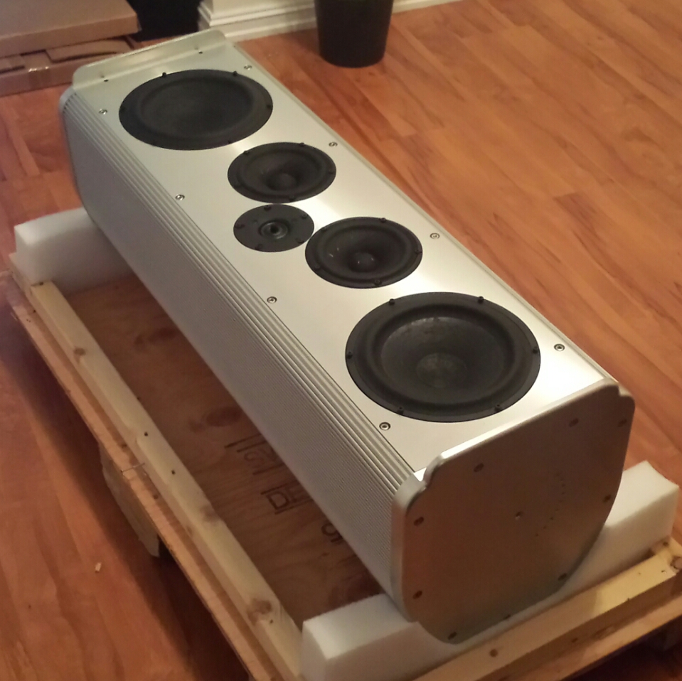

    Denne selger jeg aldri, men om du finner en slik så eg det bare å slå til med en gang!
