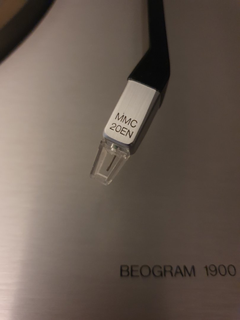

    Har en pen Beogram 1900 stående i anlegg nr. 2. PU er en original MMC20EN, med elliptisk slipning. Låter greit og har god rytmikk, men kunne ønske noe mer liv i toppen. Noen som kjenner til Soundsmith-modellene som passer til B&O?
    ptb
    27.11.2008
    16.069
    20.945
    ^ Har SoundSmith på 2 av mine, og det er topp kvalitet. Etter at B&O sluttet å lage disse selv overtok SoundSmith produksjonen av de - på lisens.
    Sjekk også evt med Thomas på Elektronisk Bureau. Han selger PU´s til B&O fra Tonar (som produseres av SoundSmith).

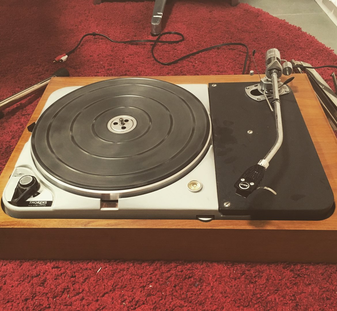

    Hei godtfolk, har akkurat fått tak på en Thorens TD124, denne har en SME3009 arm Som er ombygd til 3012, skal visst være gjort av en her på sentralen... Er det noen som har noe info rundt en slik ombygging, og råd mtp pickup valg jeg bør se/tenke på...
    På forhånd takk!
