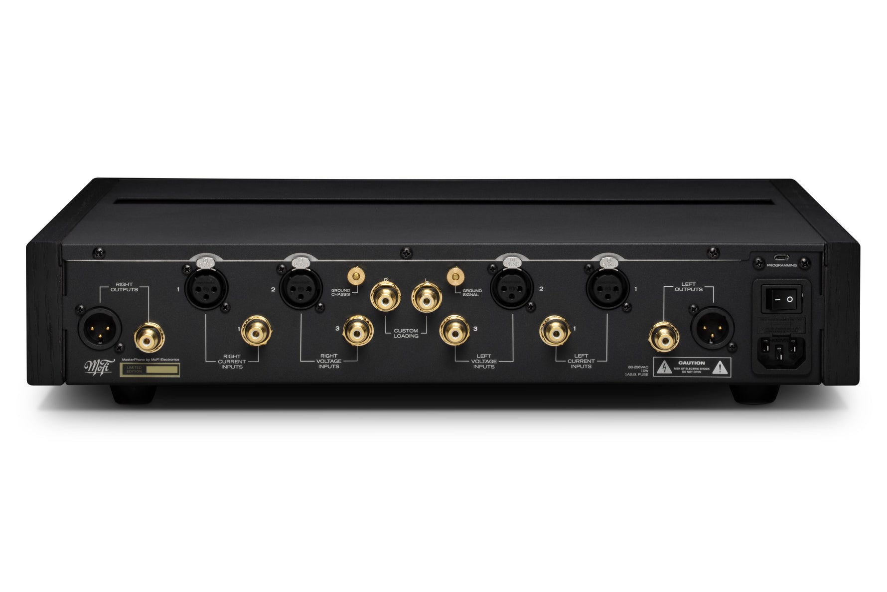

    Rart valg ja…Ellers både pen og funksjonell, kjører man MC betyr ikke kapasitanse noe, men det kan være moro slummen nedover i MM land også..
    Men med noen gamle Shure kan passe da de kan trives med både 300 og 500 pF

    Med valg mellom strøm- og spenningsinngang, blir vel behovet for kapasitansejustering kanskje noe annerledes?
    33.113
    31.658
    En MM-pickup er vel helst en spenningsgenerator?
    Eksempelvis har en Audio-Technica VM540ML har oppgitt spoleimpedans 2,7 kOhm ved 1 kHz, og en Ortofon 2M Black 1,2 kOhm (ren resistans) og 630 mH.

    En en PU som ønsker strømforsterkning er vel nærmest en MC med lav intern motstand 1-3 Ohm ? Og MC bryr seg ikke om kapasitanse uansett .

    Noen som har fått testet nye phonotrinnet til mofi? Virker som ett spennende produkt. Ikke sett denne i salg i Norge enda, men antar at den kommer.
    Jeg leser at den har USB inngang for oppdateringer av software, men jeg fant ingenting om digitale løsninger i apparatet ellers. Kan det være styring på en eller annen måte ?
    PeriodeLytter
    26.02.2013
    5.142
    5.234
    Står nok en liten SoC der det til å håndtere mottak av fjernstyring, reléer og alle lysdiodene
    PeriodeLytter
    26.02.2013
    5.142
    5.234
    Ser ut som sexy liten sak. Personlig er litt skeptisk til VU metre i denne type produkt grunnet strømpeaker dem generer. De virker helle ikke ha noen nyttefunksjon gitt man ikke kan justere gain trinnløst. Undrer på om denne knappen deaktiverer metrene eller bare slår av lyset?
    Høres korrekt ut. Fra MoFi sin produktside:
    Choose between standard signal input ("Voltage Input") via RCA & XLR or "Current input" tailored for low source-impedance phono cartridges, utilizing "Trans-impedance dynamic loading.

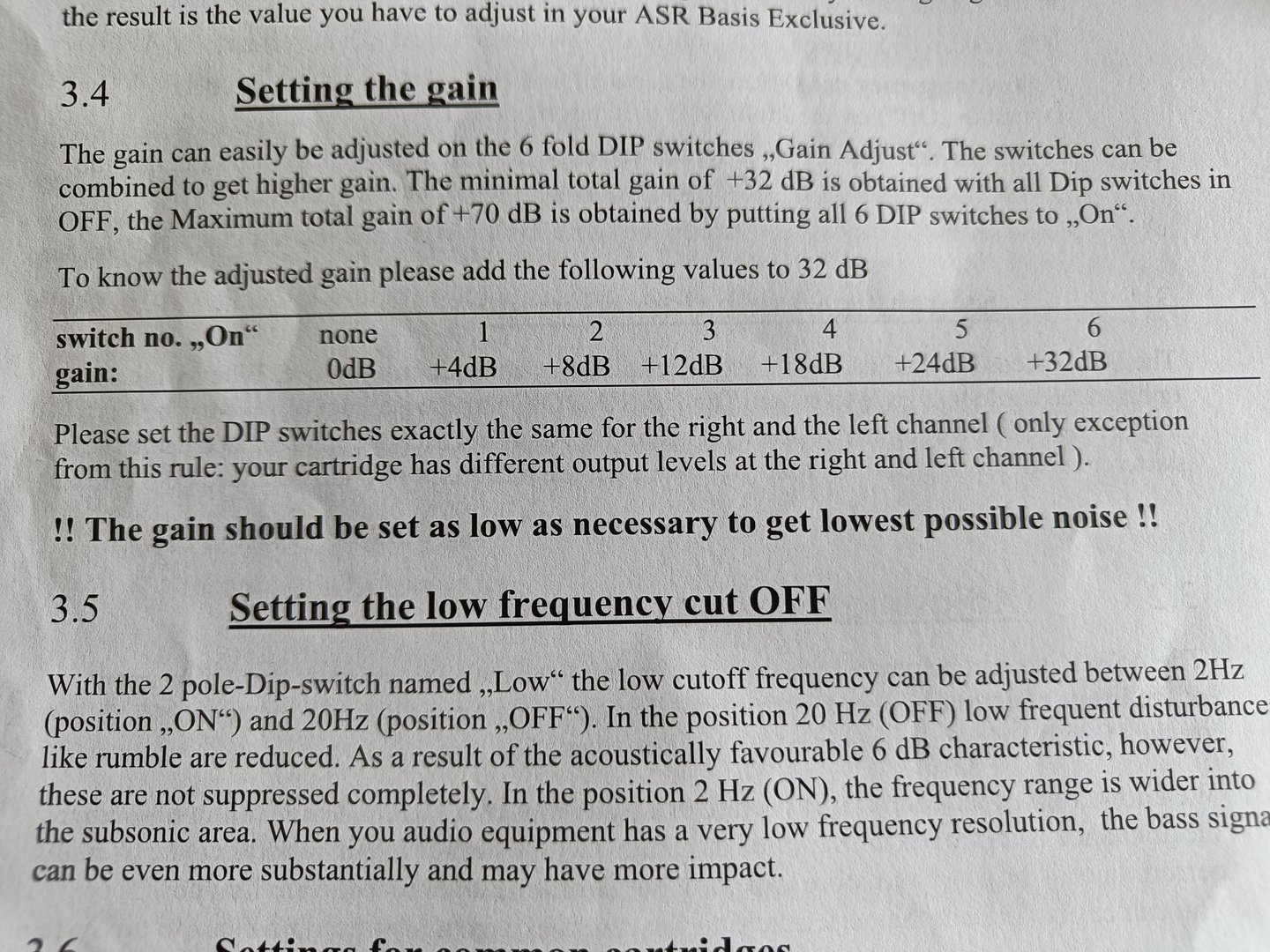

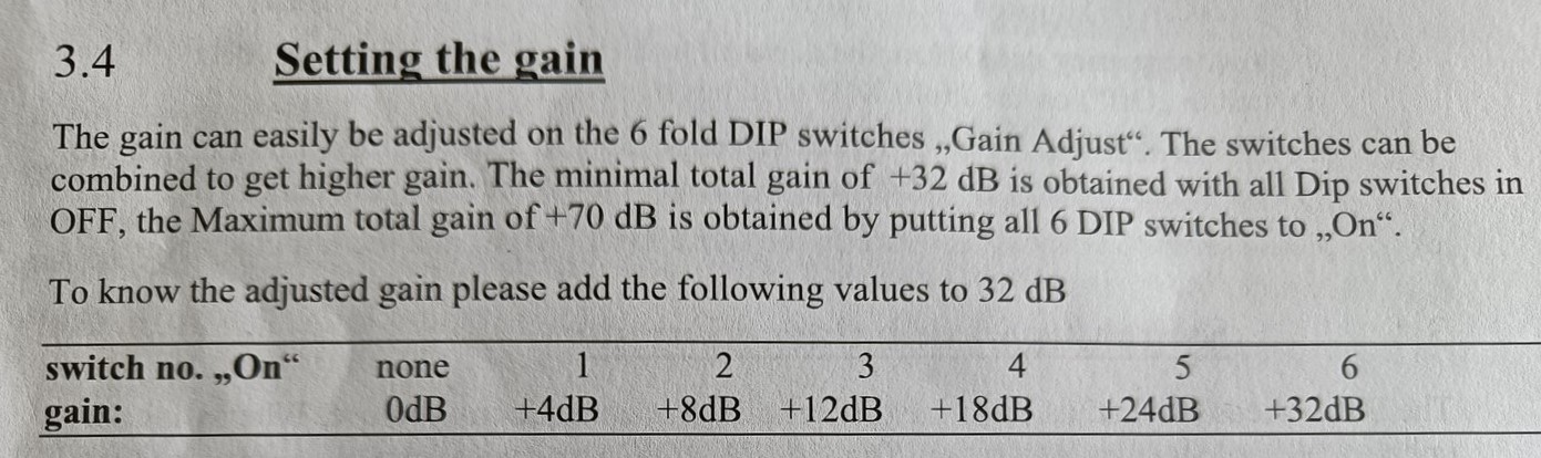

    Bare sånn for å holde temaet varmt:
    Min matematikk er kanskje ikke hva den engang var, men 32dB + 32dB ble i gamle dager 64dB forsterkning. Hvor kommer de siste 6dB fra? Det er jo tross alt et dobbelt opplevd lydtrykk med 70 kontra 64dB.
    Steen
    KJ
    10.10.2004
    11.772
    5.593
    Vis vedlegget 1036406
    Steen
    Bryter #6 gir +32 dB. Typper at resten av bryterne gir de neste 6 dB.

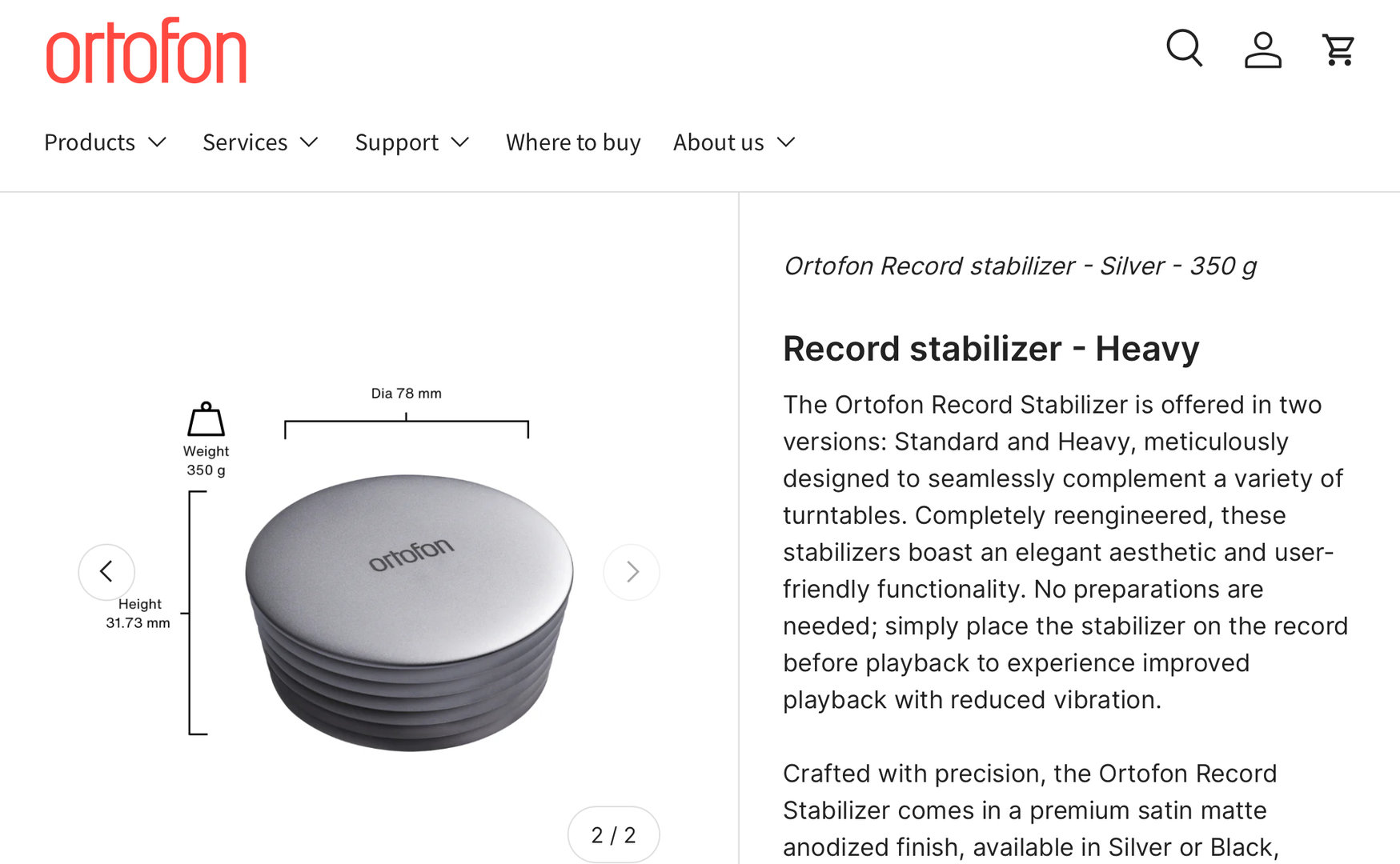

    Hvilken erfaring har dere med platevekt, og forskjellig tyngder på platevektene?
    33.113
    31.658
    Bruker ikke. Platevekter/strammere er ikke kule.
    Hadde jeg hatt en spiller med vakuum (Sota, TechDAS…) der en slik pøkk er en del av designet, men det er ikke det på min 51 år gamle Thorens.
    Steen
    06.02.2005
    1.433
    2.202
    "Ikke kule", "stilig" og "design"? Nå får døkk ro i land. Platevekter har en funksjon. Ligger platen jevnt på tallerkenen trengs den ikke. Ligger derimot vinylen og danser opp og ned, så er det kjekt med en tung sak som adresserer problemet.
    Steen
