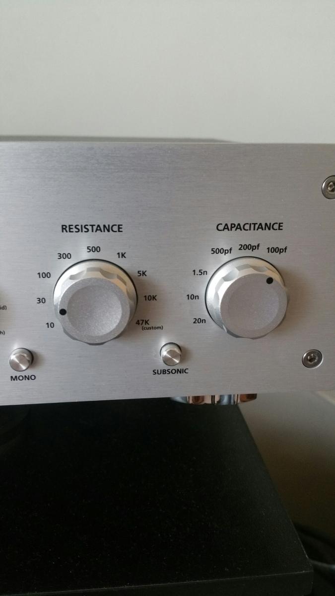

    Jeg har en Lyra Delos. Takknemlig for anbefaling av innstillinger her. Har lett på nettet, men klarer ikke å finne ut av det.
    Dazed
    29.01.2003
    20.554
    7.292
    Det kommer også litt an på om du har en aktiv stepup eller en med trafoer. Av verdiene på bryteren på bildet, kan det se ut som du har trafoer. Fra hukommelsen mener jeg å huske at lastmotstanden med trafoer bør ligge på mellom 1x og 5x pickupens spoleimpedans, mens den med aktiv stepup (mest vanlig innbygget i RIAA-trinn som takler både mm og mc?) bør være mellom 10 og 20x spoleimpedansen.
    Dette er kun en slags retningslinje for et utgangspunkt, og så bruker man ørene på å justere seg dit man synes det låter best derfra.
    Hvilket RIAA-trinn har du?
    woodrand
    22.06.2015
    612
    2.008
    woodrand
    22.06.2015
    612
    2.008
    Takk for svar! Jeg har en AVID Pulsare II RIAA
    Gunnar_Brekke
    3.289
    3.015
    Kongsberg
    Hei.
    Lyras egne anbefalinger finner du her:..............LYRA - Delos detailed informamtion
    Spoleimpedans:...........................................................................6,3 Ohm
    Anbefalt last (med trafoer) :.......................................................5-15 Ohm
    Anbefalt last (med motstander) :...........................................100-800 Ohm
    Som du ser sammenfaller Dazeds sine generelle anbefalinger (ganske) godt med
    Lyras sine egne spesifike anbefalinger for Delos (og alle andre egne modeller) med;
    - en last lik .1 - 5 (0,8-2,4) ganger spoleimpedansen - med trafoer som last og
    - en last lik 10-20 (16-127) ganger spoleimpedansen - med motstander som last
    ..(Avid Pulsare II har faste motstander som last).
    Lyra Delos er klangmessig svært lik Lyra Kleos (som jeg bruker til daglig). Liksom
    Kleosen trenger den meget lang innspillingstid, så jeg anbefaler deg å begynne med
    en last lik 500 Ohm (om pickupen er ny), for så å redusere til 300 Ohm når pickupen
    er tilstrekkelig innspilt. Dette tar som sagt lang tid (flere hundre timer), men er vel
    verdt å vente på.
    Capasitansen lar du stå på laveste verdi (100 pF - som på bildet) - om denne ikke
    kobles automatisk ut ved valg av MC på Gain rattet.
    Gunnar Brekke
    verdt å vente på.
    Gunnar Brekke
    Tusen takk for meget godt og forståelig svar! Nå er jeg klar for å starte aftenens lytte-session...
