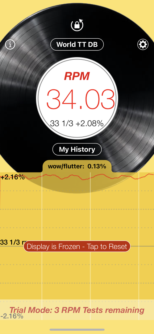

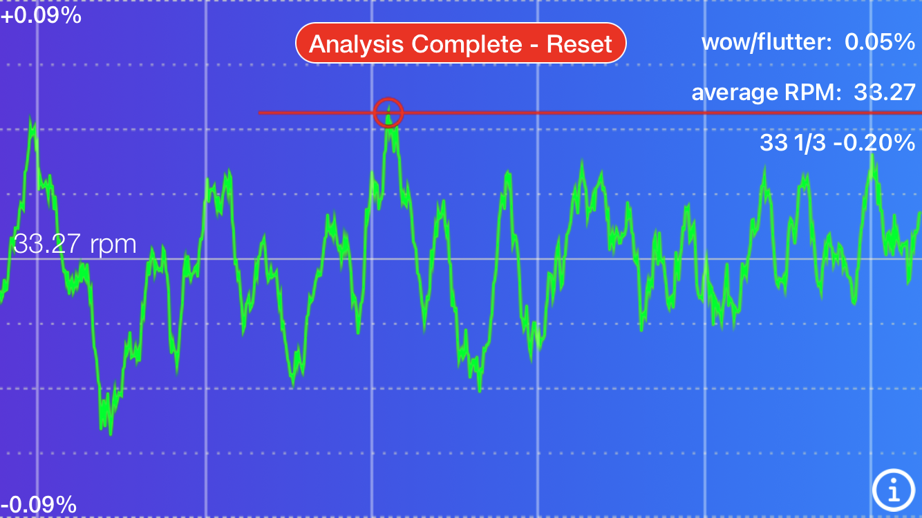

    Slik ser det ut hjå meg. Kva det er prosentar av, skjønar eg ikkje heilt.
    Vis vedlegget 892900
    (men litt fort går det, tydelegvis)
    Den måler største % vise avvik fra snittet i perioden du har valgt 10-20-30 sekunder
    Bruk heller en av disse
    Og legg mobilen i senter på en taperullkjerne , så det ikke blir ubalanse med tlf på siden av spindel

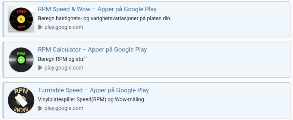

    Bruk heller en av disse Vis vedlegget 892912
    Vis vedlegget 892913
    Vis vedlegget 892914
    Vis vedlegget 892915

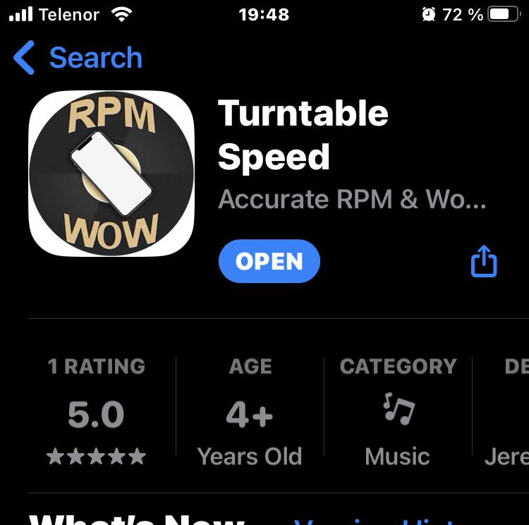

    Skal man kun måle rpm anbefaler jeg Turntabulator. Det hevdes at den ikke bruker gyroen og den gir det mest korrekte tallet imo.

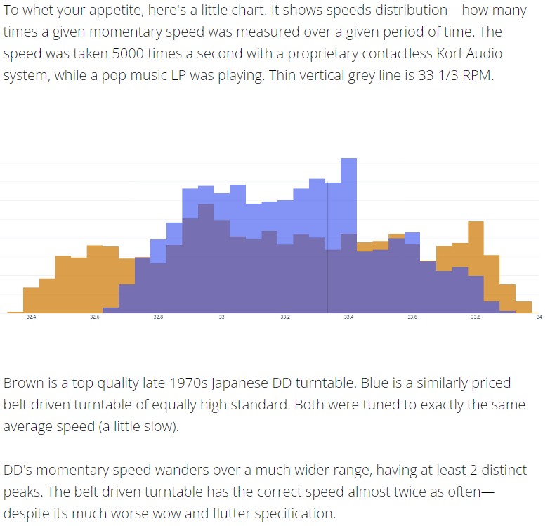

    Siste spiker, wow målinger gjort med en telefon omgår en vesentlig faktor i regnestykket som kun en mekanisk måling får med seg, kast og vobbel i lager og tallerken.
    At så mange moderne high end strikk spillere omgår å utlevere w/f tall er jo ganske betenkelig. Aldri hørt om en produsent som ikke utleverer data det er verdt å skryte av, men i mangel på slike tall, skryter de heller av mer obskure vanskelig målbare faktorer. For som vi av denne og andre tråder tydelig kan se, er det ikke mangel på interesse for slike konkrete grunnleggende data hos vinylistene.
    Heldigvis har vi da tidsskrifter som hifi-news som tar denne oppgaven seriøst.

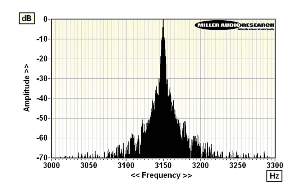

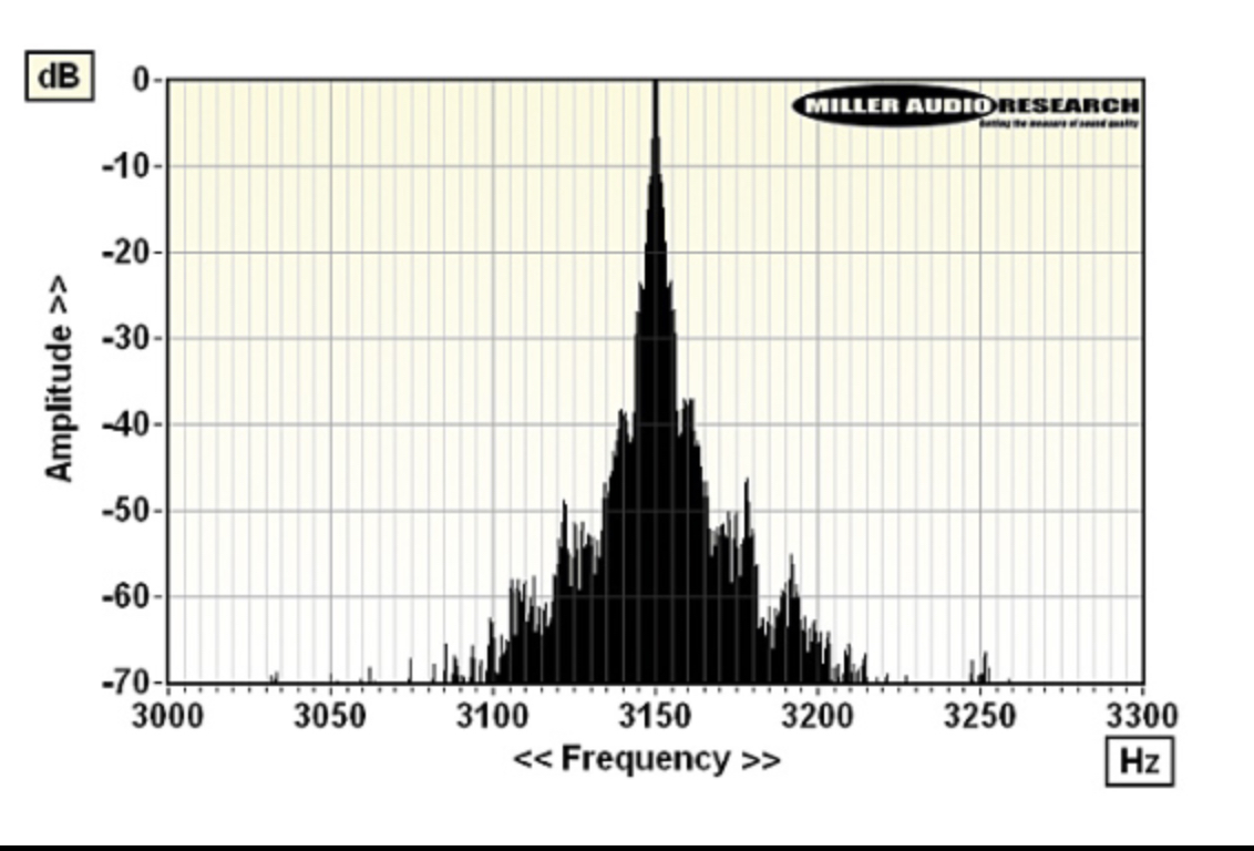

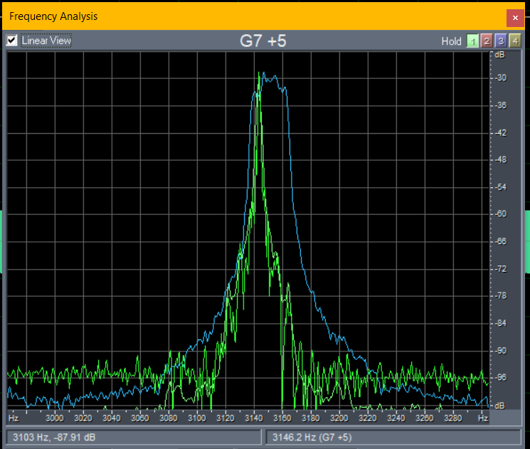

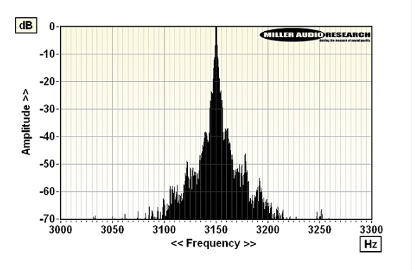

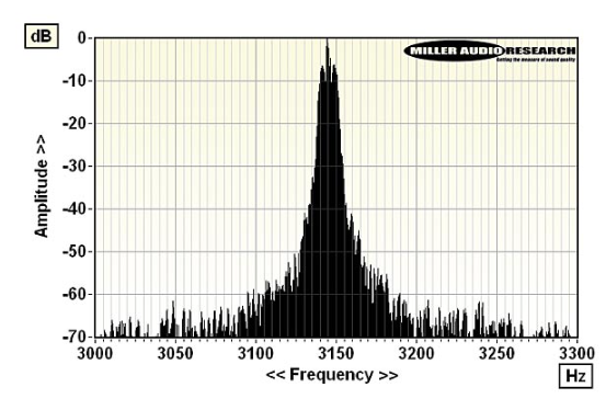

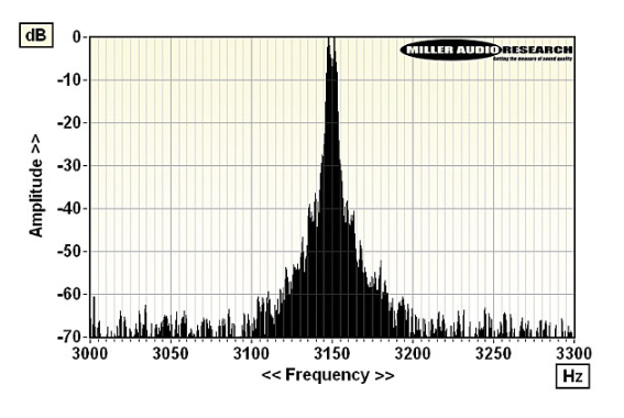

    Thorens TD124
    33.013
    31.378
    Den til høyre tror jeg er DD. Tydelige sidebånd, men lite vandring.
    Venstre er også DD, en ikke så god en.
    Midten er strikk.
    Finner veien selv.

    Her kunne du jo bare få alle feil, alle riktig eller 1/3 riktig, men jeg kastet ut en liten livbøye. :)
    Den til venstre er strikk, VPI Prime 21, den i midten er jo TD124DD vist i innlegget mitt over, den til høyre er big T
    Er nok ikke like tilhenger av Korf som deg, lukter agenda lang vei. En analog Amir, vitenskapens Fremer.

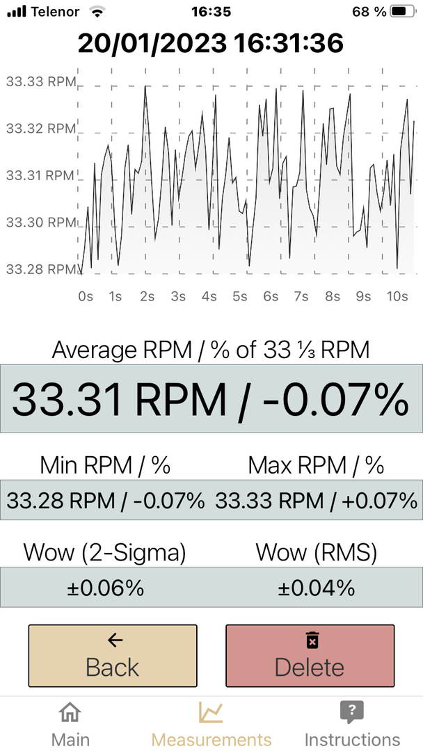

    Kommer til å prøve turntabulator, takk. Men syns du avviser appenes brukbarhet litt lettvint, likte du ikke resultatet du fikk på platespilleren( den før SP1kR),? Det er ikke nødvendigvis appens ,men like gjern platespillerens feil om resultatet svinger. Appen er greie å bruke sålenge man har en strobedisk å sjekke absolutt hastighet med.

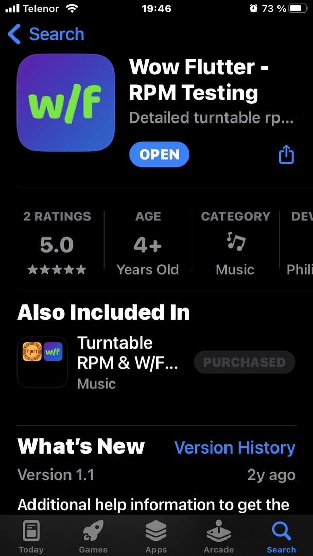

    1.W&F og app
    Min erfaring er at app'enes absolutt hastighet kan være feil med noen desimalers %, men den relative varisjonen fremkommer tydelig, og det samvarer med en god sentrert og god testplate, som feks her. Da er det lett å bruke app til å se efekt av å bytte belte og gjøre andre justeringer og få ned tallene. Dermed er appene fine selv med absolutt avvik.
    Den blå WF appen fra Philip broder har ingen problemer med å konsekvent oppdage en dårlig W&F, som den under. Her er GOD tetsplate sentret og lav wow(0.05%) vist mot en case med et dårlig justert belte (>0.2% ). Krevende å utføre, så siden appen viser det samme bruker jeg den(dvs jeg bruker nå SkaknSpin, ikke tlf app lengre), og sjekker med min gode testplate (NRK sin B&K QR2010) og W&F program om jeg gidder, som regel gidder jeg ikke.
    Her er en Technics 1500 vist mot min egen Gyro målt mens WF mobilappen viser 0.05% hastighets variasjon (feilaktig kalt wow , det er ikke DIN WOW, bare plotet avvik)
    2.Angående testplater så er det kun et fåtall som er brukbare, selv innen samme merke er variasjonen stor, 9 av 10 er dårlige
    Sjansen er stor for at man har dårlig kvalitet. Hvilken skal man bruke ?og er den korrekt sentrer. Polarplot av hastighet ..Se på denne eller...
    denne, min beste
    3.Jeg mener at en strobedisk er den beste hastighetsreferansen, Folk bør bruke den til å sette absolutt hastighet, gjerne sammen med Video Tachometer appen jeg linket til tidligere. Der er det også vist hvorden regne ut % hastighetsavvik
    Kan man se at strobene svinger har man wow eller drift, , og kan regne ut avviket.
    Antall streker på disken er 120*Nettfrekvens/RPM= 120*50/(100/3)=180 streker ved 33.33. I løpet av ett minutt passerer 100/3*180=6000 streker. Så forskyver det seg 6 streker på ett minutt er hastighetsavviket +0.1% =6/6000
    På ETT sekund passerer 100 streker så en strek må flytte seg 1/10 strek på ett sekund for å "se" 0.1%wow. Ganske vanskelig å vurdere eksakt wow visualt vil jeg tro. Da er appen gode å ha.
    Men du med SP-1000R kan jo drite i alt dette, vi andre kan ikke det ;)
    1.W&F og app
    Vis vedlegget 893145
    Vis vedlegget 893157
    Vis vedlegget 893161
    Vis vedlegget 893150
    denne, min beste
    Vis vedlegget 893152

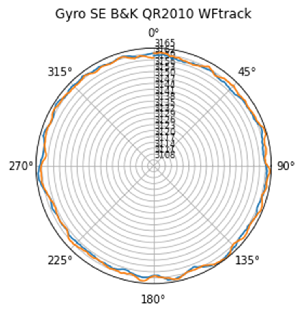

    Hvorfor viser da ikke de forskjellige appene samme w/f verdier? Samme sensor samme rådata...
    Balle Clorin
    19.06.2012
    11.978
    11.950
    Du husker jagg
    Du så jo kladdebok mi , og jeg skrev det i innlegget. platespiller med strikk er aldri helt jevne, appen viser variasjoner i platespilleren.
    Hadde en sjekk over en uke spillerens hastighet ble sjekket hver dag med dingsen min. Hastigheten på lå mellom 33.58 og 33.62 hver dag hele uken ( gadd ikke justere til 33.41 som er det som tilsvarer 33.33 med strobe) og WF 2s tallet på 0.08 hver dag. Mens over noen minutter kan det svinge 0.2% peak til peak
    Dårlig belt svinger et my med, og tilfeldigheter spiller inn. I dag falt hastigheten 0.5% ukjent av hvilken grunn

    Korf nevnte en gang i en bisetning at TD 124 DD var et «badly executed» design. Prøvde å finne det igjen i formiddag, men hadde ikke nok tid.

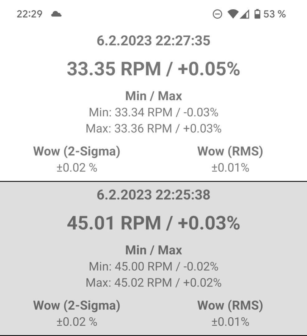

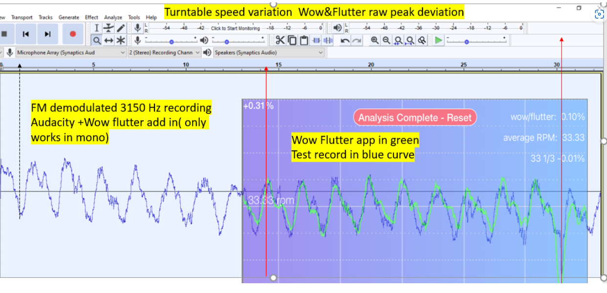

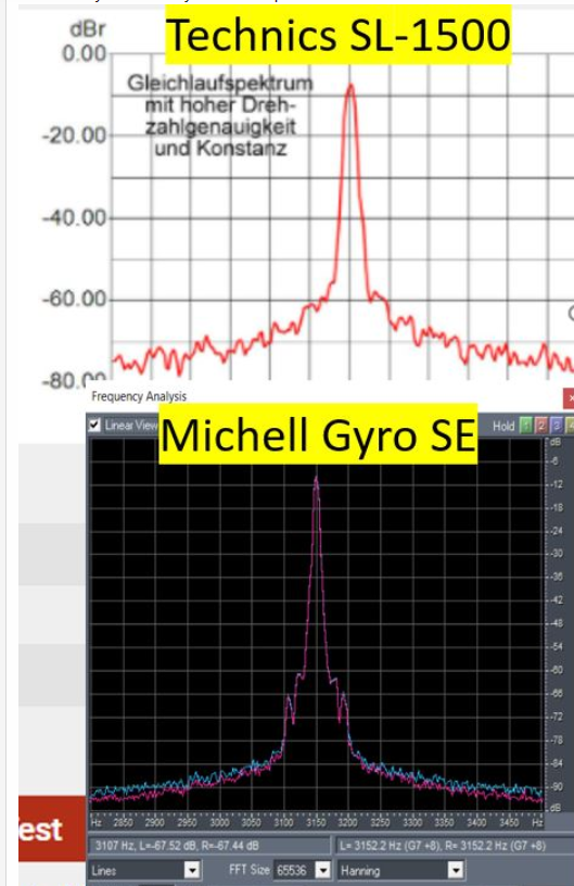

    Min erfaring med måleappene som er tilgjengelig for Android er at øverste app i bildet konstant måler lavere hastighet enn nummer to og tre. Merkelig da de bruker samme data for målinger.
    Jeg har konkludert med, som mange andre her, at appene/telefonene ikke er til å stole på men kan brukes til å sjekke for endringer. Og selvfølgelig er de flotte hvis skrytebilder skal legges ut. Her er et slikt et; SP-10mk2 rett fra sumpen med to ferske dråper olje i lageret. @MakkinTosken 0,06% sa du? ;)
    Vis vedlegget 893227
    Jeg har konkludert med, som mange andre her, at appene/telefonene ikke er til å stole på men kan brukes for å sjekke for endringer. Og selvfølgelig er de flotte hvis skrytebilder skal legges ut. Her er et slikt et; SP-10mk2 rett fra sumpen med to ferske dråper olje i lageret. @MakkinTosken 0,06% sa du? ;)
    Vis vedlegget 893228
    Ja, der ser du! Alle Technics-eiere burde ha android telefon. Det får bli neste oppgradering av spilleren. (y)

    Vel Ragwo, nå er det sånn at Tecnics selv oppgir "Tosken" sin spiller til 0,015, mens min "sølle" spiller er oppgitt til hele 0,025! Vi stoler vel på Technics, gjør vi ikke? ;)
