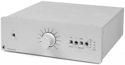

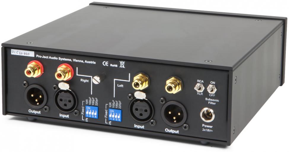

    Jeg er i søk etter ny riaa om dagen, men har satt meg en magisk grense på 10.000kr uten å ha dårlig tid:) Rega Aria er et alternativ som jeg har lest mye bra om i tester, men svært lite om her på forumet!? Så dukket det opp en til jeg synes virker interessant: Pro-ject Phono Box RS som vel er toppmodellen til Pro-ject. Trinnløs justering av last, fullballansert inn og ut(!) samt en rekke innstillingsmuligheter. Oppgraderer man til en ekstern psu i serien så har man en fullbalansert riaa med batteridrift til rett over 10.000kr. Den får knall-omtale i Hifi Choice, men lite her inne; og jeg vet Pro-ject sine billigste har fått litt bob-bob omtaler. Denne kan jo være et alternativ? Noen med kjennskap til RS?
    Hyggelige Soundgarden Fredrikstad kontaktet meg på selve julaften og sa at Rega RP8 m/Apheta sto klar til lån til meg som lovt. Rega Aria kom i romjulen, men fikk med en Pro-ject Phono Box DS. Så egentlig så er det litt julekveld i dag og:)

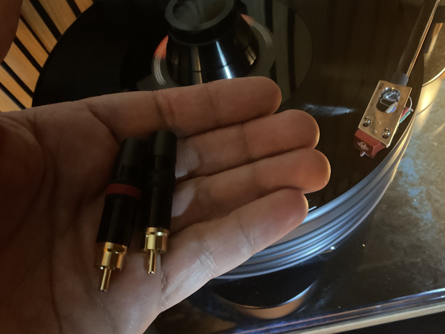

    Hei,
    Jeg har kjøpt en Avid Pulsare II riaa og vurderer nå å kjøpe nye tonearmskabel. Jeg har en SME 309 og Lyra Delos. Men skal jeg velge balansert eller ubakansert kabel? Og kan jeg bruke balansert inn til riaa-trinnet, og RCA ut? Takknemlig for innspill.

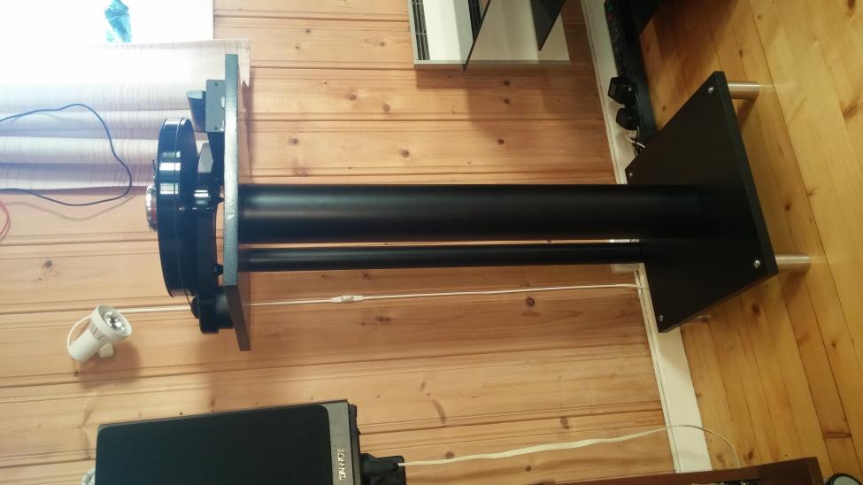

    Takk Kenneth .
    Det tykke røret er fyllt med bly/sand , slik at vekta på stativet er ca 25 kg. Det tynne røret er til kablene. De 4 blanke føttene er oljedempende sylindere
    Interessant. Med tregulv er min erfaring at man må enten må ha vegghylle eller gjøre relativt mye for å dempe hvis man ikke har spilleren på veggen. Du skriver oljedempete sylindere. Kan du utdype? Er dem "bare" fylt med olje eller har dem faktisk en demperfunksjon? Og hvis ja, hvordan vatrer du opp?

    De har en dempefunksjon . En type sylindere . ;)
    Noe jeg fikk tak i på min gamle arbeidsplass
    Stativet er vatrer opp

    Eg har same erfaringar. Dersom du har fått til skikkeleg isolasjon frå tregolvet med eit oljedempa opplegg, og endåtil i grei ergonomisk platespelarhøgd på ein estetisk tiltalande måte, må du verkeleg fortelje meir. Dette er spennande!

    Stativer er vatrer opp med justeringskruer på hver sylinder .
    Bare å skru litt om gangen :)
    Høyden er 110 cm. Meget partisk :)
    Tenker seriøst å lage et stativ hvor spilleren hviler på 1 stk sylinder .
    Burde være en enkel sak :)
    Gjelder bare å oppspore en høvelig sylinder som har passe dempefunksjon i forhold til vekta som skal dempes ....

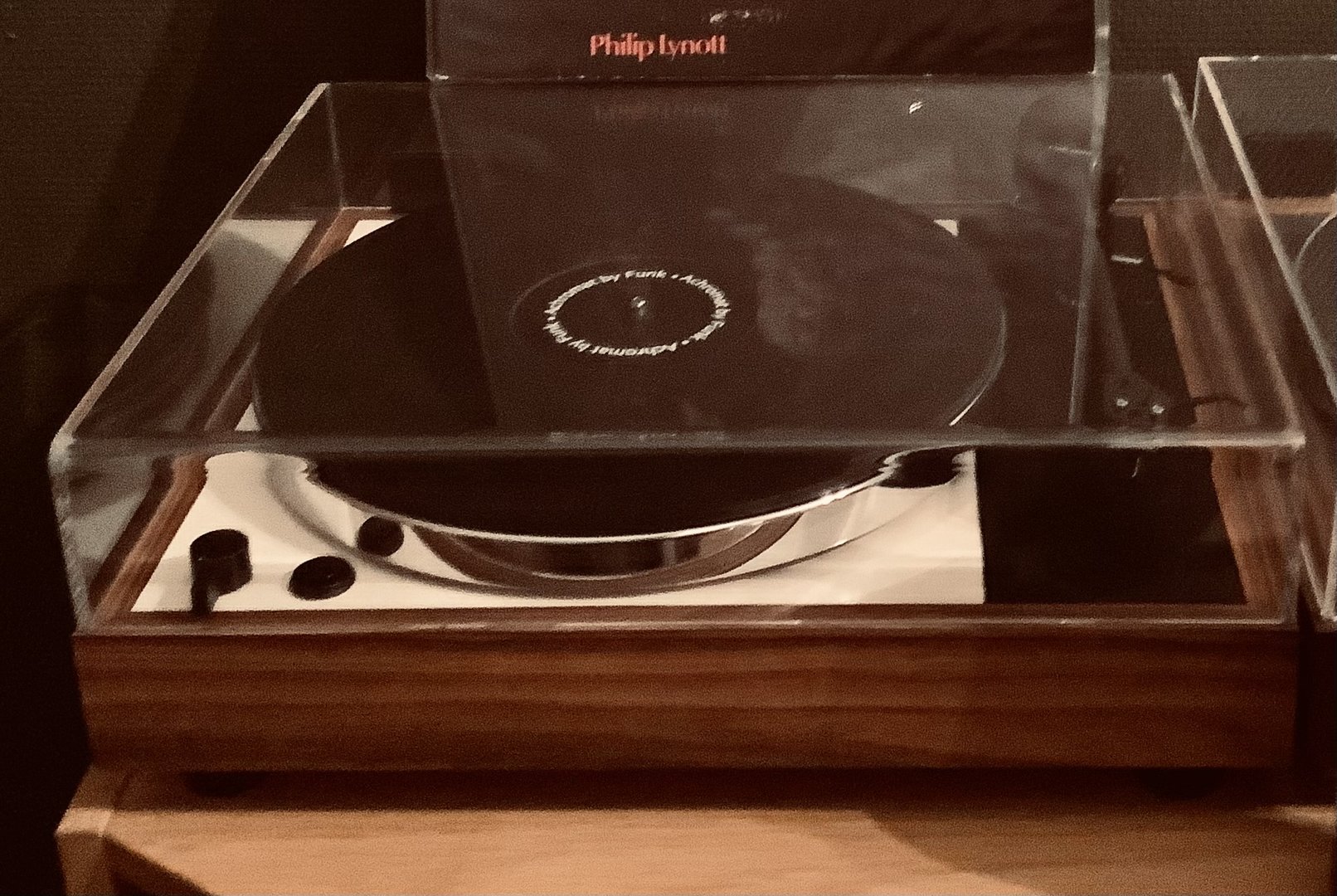

    Jeg banner i kjerka:
    Prøver silikonmatte fra Big Dipper på Linn LP12, og liker det.
    Har ikke prøvd å skifte tilbake, men fikk lyst å teste litt.
    Jeg ramlet ved et uhell :p inn på Apollon i Bergen i helgen og kjøpte bl.a. noen nye rimelige pressinger av Beatles-album.
    Angrer nå, de låter våt ullsokk.
    Kanskje det kommer seg med filtmatta tilbake?

    Jeg vil anbefale Ringmat. Det har virkelig noe for seg.
