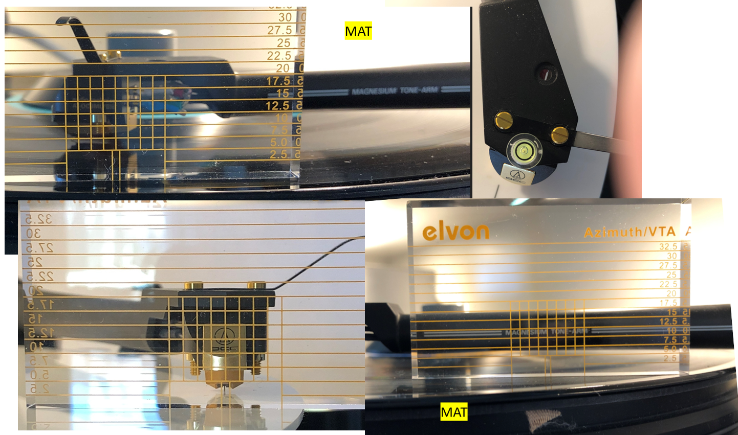

    Denne funket fint, og faktisk korrekt vater også, visuelt måtte Azimuth justeres ørlite ved å stramme en skrue på armbordet som faktisk var litt slakk, VTA trenger en omdreining men det får bli en annen dag.
    Lp vinyl platespiller som måler phono tonearm vta / patron azimuth linjal m bag – Grandado
    Det frister litt med dyrere platespiller når jeg ser alt stæsjet som kan kjøpes i tillegg for å dille med go'lyden (y)

    33.005
    31.354
    ^Takk, @Balle Clorin . Bestilte meg en slik linjert kloss nå. Har jo en arm som både er totalt lealaus og tregere enn treg.

    Linjerte klosser koster en tredvelapp inkl frakt på ebukta. Bestilte en selv i går. Takk til @Balle Clorin for påminnelsen.
    Min kostet mer ,215 kr fri frakt levert Norge 0 gebyr nå ,men jeg fikk også med en perfekt minivater som jeg her lett lenge etter, alle de 4 andre jeg har er ikke 100% korrekte

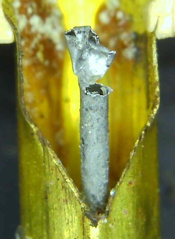

    Så var en "ny" spiller kommet i hus etter en liten runde på Østlandet. Etter noen timer med å sjekke kabler og koblinger og hvorfor lydbildet var litt flyttet over på høyre side så ble det fram med lys og lupe. Ser ut som en liten rift som kan fixes, men hvilket loddetinn vil dere anbefale å benytte?
    Vis vedlegget 809176
    Det var faen meg uheldigt.
    Kan ikke fixes...... Ny nål.
    1. Du får aldrig satt nålespissen i korrekt vinkel.
    2. Du kan ikke lodde på aluminium.
    Ok...selgeren sa den hadde stått i mange år, men var blitt montert ny stift like før den ble satt "på loftet"....så regnet med å ha lyd i noen timer fremover..... :unsure:

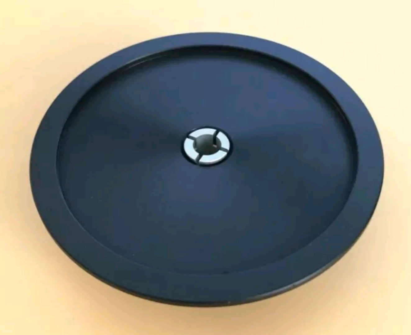

    Tillater meg en dobbeltpost.
    Platestrammer
    Vis vedlegget 802291
    Vs rå vekt ala dette?
    Vis vedlegget 802293
    Ikke tenk på lagertoleranse.
    Hva ville dere gått for? Vekt eller stramming?
    Kjem an på spelaren. Vekt er det raskaste (om ein ikkje overdriv). Har du ein spelar med flytande oppheng, vil du slite med vekta. Har du ein VPI, stor Clearaudio eller ei "Oljeplattform" av noko slag, er ikkje dette noko problem. Har du ein SL 1000 frå Technics, vil eg tilrå ein Michell platestrammar.
