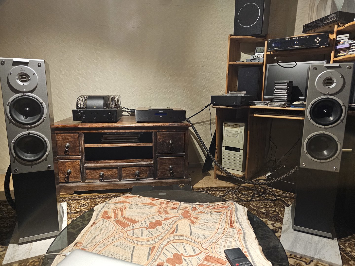

    God kveld godtfolk.
    Jeg solgte mitt tidligere anlegg tilbake i 2016, og begynte nå før nyttår å "bygge meg opp igjen".
    Beklager rotet på bildene men det er mye testing som har foregått (og da spesielt i hele dag).
    Så langt har oppsettet blitt:
    Unison Research S6 Black Edition
    Audionet ART G3 cd-spiller
    Audiovector Mi3 Avantgarde
    Viablue SC-6 Tri wire høytalerkabler
    Tara labs RSC Reference RCA
    Det låter uten tvil utrolig pent, spesielt en del vokaler (liker godt Tracey Chapman på dagens oppsett). MEN. Det har veldig lett for å bli for mye diskant på en del musikk (det er bånddiskanter I Avantgarde), og jeg ønsker meg litt mer fylde/dybde i de låtene som har det.
    Er det noen med noen råd?
    Det siste av "high end" jeg hadde og solgte, var en standard Unison Research S6, kilden var Electrocompaniet PC1 cd spiller tilkoblet en Rega Dac R med Nordost Blue heaven, og høyttalere var Tannoy Precision 6.2 med Audioquest Rocket 33. Her byttet jeg forforsterkerrør til noe som jeg mener ble sagt skulle være britiske Golden Dragon fra Karltone (eller noe i den duren av navn). Dette gjorde diskanten på Tannoyene svært levelig ifht hvordan den og var på de orginale rørene.
    Jeg vet ikke om jeg kan oppnå det samme ved bytte av rør nå, da S6 Black Edition allerde har andre rør. De heter riktignok Gold Lion tror jeg? Mulig drager er bedre enn løver? :unsure:
    Men jeg tar uansett imot tips dersom noen har. Lyden på audiovectorene er som nevnt VELDIG klar. Bare litt "feil" på dagens oppsett.

    Har hatt flere par Audiovector, de låter veldig detaljert og »riktig», men fyldig er ikke et adjektiv jeg ville brukt til å beskrive dem.

    Det ser ut som du har kommet godt i gang igjen. Fine komponenter!
    Aldri hørt Audiovector, men har vel fått med meg at de noen ganger kan oppfattes som litt slitsomme i toppen. Så om det ikke er åpenbare problemer med rommet/plassering av høytalere, så tror jeg ikke du løser dette med rør-bytter eller kabelbytter. Hvis en rørforsterker må jobbe for hardt med å drive høytaleren kan det blitt litt skrikete/komprimert i toppen.
    Jeg ville sett etter relativt lettdrevne høytalere som sannsynlig er gode kandidater til S6 med EL34. Harbeth SHL5 regnes vel som noe fyldigere enn f.eks Harbeth Compact 7ES. Høytalere fra Devore vil sikkert fungere bra. Mye annet bra også, men ville prioritert at de skal være lettdrevne.

    Flotte komponenter! Tror ikke det skal stå på dem angående kvalitet. Men egen smak er såklart viktig.
    Det er ikke sånn at høyttalere med den typen diskant spiller mer diskant enn andre, men jeg tror ikke den produsenten av høyttalere er kjent for fyldig og avslappet lyd. Ser ut som du har veldig greit med avstand til bakvegg, så jeg ville kanskje vurdert å sette dem tettere på bakvegg for å få litt støtte i bassen.
    Vet ikke hvor tungdrevne høyttalerne er. Jeg hadde et par vienna acoustics som fullstendig mistet bass og fylde selv med en LM Audio 501 som har 100 rørwatt.
    Så det kan ligge noe der. Evt prøve en kraftig forsterker for å se om det endrer seg.
    Tenker likt med @kjoenik angående høyttaler med den klangen du ønsker deg. Tror det ligger mest der.
    Del gjerne mål på rommet og hvordan du har plassert det, kan være noe der.

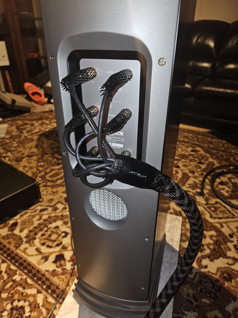

    ev. fasefeil på basser høyre og venstre høyttalere da får du nokk mangel på tyngde når dem står så nærme

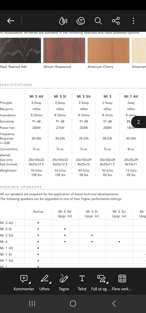

    Takker for alle tips.
    Som et par kommentarer kan jeg si at oppsettet på rommet nå er litt vanskelig med tanke på at jeg har en hjørnepult med en pc fra 90-tallet operativ bak den høyre høyttaleren. Så jeg får ikke helt oppnåd den avstanden til vegg som jeg ønsker i dagens rom.

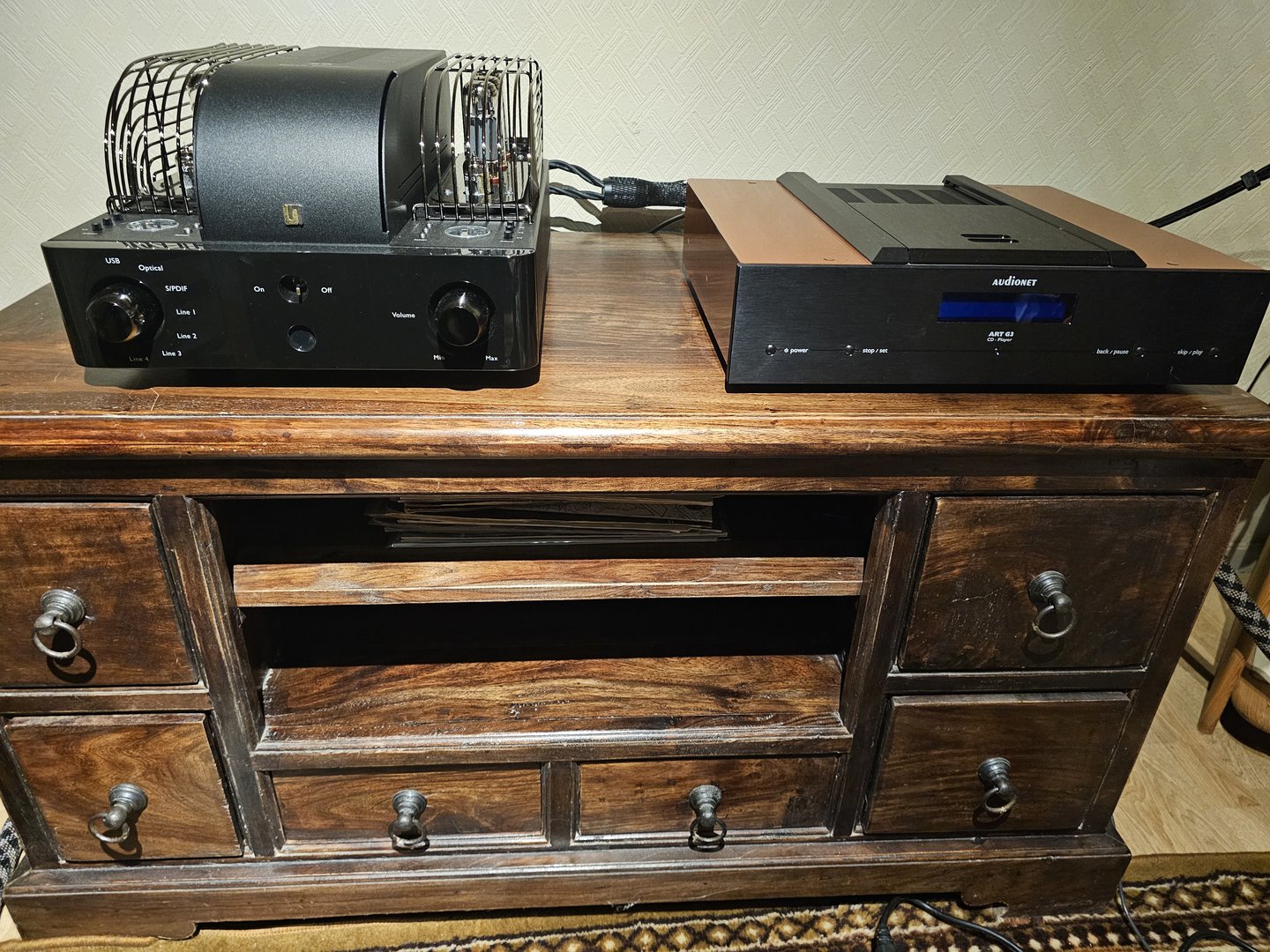

    Ellers kan jeg og nevne at Black Edition utgaven av S6 har ikke EL34, men KT77. Så den er litt kraftigere enn standard S6. Mulig jeg skulle testet med noen andre høytalere en gang hva som passer oppsettet mitt til min musikk.
    Følsomhet på de jeg har nå er forresten 91db.
    Beklager min uvitenhet, men hvordan oppstår/fikser jeg evt dette? Og i det hele tatt sjekker?

    du kan bruke et vanlig AA batteri på kablene på forsterkersiden, ta dem ut av forsterkeren å bruk batteriet å se på bassene om høyttaleren går ut eller innover( ikke la dem være på, ta av og på å du ser å hører hva høyttaleren gjør). når den går utover så er +kabelen den som du har på batteriets + .
    grei test med lange eller vanskelige kabelstrekk

    Jeg ser at de Harbeth du nevner er definert som 6ohm og 86db. De jeg bruker nå er 8ohm og 91db. Hvordan stiller det seg? Hadde begge vært 8ohm, ville jeg iallfall sagt at de jeg hadde var vesentlig mer lettdrevne enn de på 86db.
    Forsterkeren er forresten på 2x40 Watt dual mono I klasse A ved 6 ohm.

    Oppgitt ohm er vel nominell ohm, og noen høytalere kan dippe ganske mye, f.eks ned til 2 ohm ved visse frekvenser, og dermed blir de vanskelig å drive for en rørforsterker uten mange watt og enorme strømreserver. Derfor viktig å sjekke hva laveste oppgitte ohm er.
    Noen høytalere er enkle å drive for en rørforsterker som din, og da hører du det. Det låter uanstrengt, alt flyter, god fylde i bass, selv når du spiller lavt, varm og gylden mellomtone, luftig diskant som ikke skriker.
    Harbeth er kjent for å være god match med rørforsterkere, men de liker også godt med kraft om de blir foret med det. Mine Reference 3A er 92db, 8 ohmn nominell, aldri lavere enn 6 ohm. Superlett oppgave for 35w fra EL34, og det hører man med en gang.
    Tror jeg har litt hjernetåke for jeg kommer ikke på så mange lettdrevne høytalere akkurat nå, men skal tenke litt på det...de finnes!😉

    Hvis det er koblet riktig (ref spørsmål om pluss og minus fra andre over), så er det gjerne høyttalere og/eller rom som gir deg for mye diskant. Har trolig liten effekt å dille med forsterkere, kabler osv osv. Så kanskje er det en annen høyttaler som passer deg bedre.
    Du kan jo også teste vinklingen på høyttalerne. Ser ut som de peker rett mot deg nå. Litt mindre vinkel (så de spiller på utsiden av ørene dine) kan redusere diskantnivået noe.

    S6 er nesten den eneste kommersielle HiFi forsterker jeg kan tenke meg å ha.
    Hvis det ikke er gjort andre endringer enn å bytte fra EL34 til KT77 er forskjellen i effekt så liten at det kun vises på en måling..
    Jeg har ikke noe videre peiling på det tekniske, men det er ganske mange forskjeller på den mot standard S6.
    "To improve the S6 we worked on its strengths and we went even further to achieve higher sound quality.
    The circuitry has been revised in the signal path and power management, again surpassing the milestones already achieved in the S6. Power output is now 40W, 15% more than the standard model. The polarisation of the power output valves has been completely revised to eliminate the capacitor and cathode resistor.
    The input selection circuit has been implemented using the same technology designed for our most valuable equipment and extreme care has been taken in the design of the ground paths and channel separation. The valuable audio signal, where possible, travels protected in high-quality coaxial cables.
    All the new Black Edition series are equipped with 3 digital inputs USB,SPDIF and Toslink."
    OK.
    De har nok gjort noen endringer......
    Originalt gir den 34 W. Nå gir den 40 W.
    0.7dB mer. 15% ser sikkert bedre ut på papiret :)

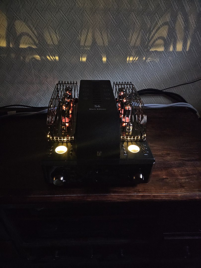

    Hvilke rør er forsterkeren satt opp med?
    Kan jo alltids hende det er noe å hente vha tube-rolling.
    Proffen
    Den er helt orginal.
    Så effektrør er Gold Lion KT77 koblet I singel paralell.
    Signalrør er Gold Lion ECC83

    Da jeg i sin tid hadde rør i oppsettet, brukte jeg en del tid på å lese meg opp på hvilke rør som ble ansett for å ha ulike "kvaliteter". Det er dog dessverre så pass lenge siden at jeg ikke husker så mye av det. Kanskje verdt å bruke litt tid på det for din del og?
    Finnes gjerne både KT77 og ECC83 som kan benyttes for å tweake lyden i den retning du ønsker

    En kjapp diskusjon med Knut Inge ga følgende respons:
    • Bytt de to Gold Lion ECC83 først.
      • Mitt klare førstevalg: NOS Mullard CV4004 eller NOS Mullard ECC83.
      • Hvis du ønsker nye rør: Mullard ECC83 reissue.
    • Dette er den endringen som mest sannsynlig vil gi:
      • mindre "glans" på s-lyder og cymbaler
      • fyldigere mellomtone
      • mer avslappet langtidlytting
    • Behold Gold Lion KT77 inntil videre.
      Jeg tror faktisk ikke de er hovedårsaken. KT77 bidrar riktignok med litt ekstra åpenhet og presisjon, men i S6 Black Edition fungerer de svært godt. Bytter du alle seks til EL34, endrer du hele forsterkerens karakter.
    Dette er dog ingen endelig fasit, men mht ECC83 høres det ikke så dumt ut å tenke i retning Mullard (finnes garantert andre alternativer og!)

    På min standard S6 byttet jeg ut Signalrør med Golden Dragon fra Karltone (dersom jeg husker rett). Og det matchet utrolig bra. Før det ble Tannoyene jeg brukte den gangen, veldig lyse.
