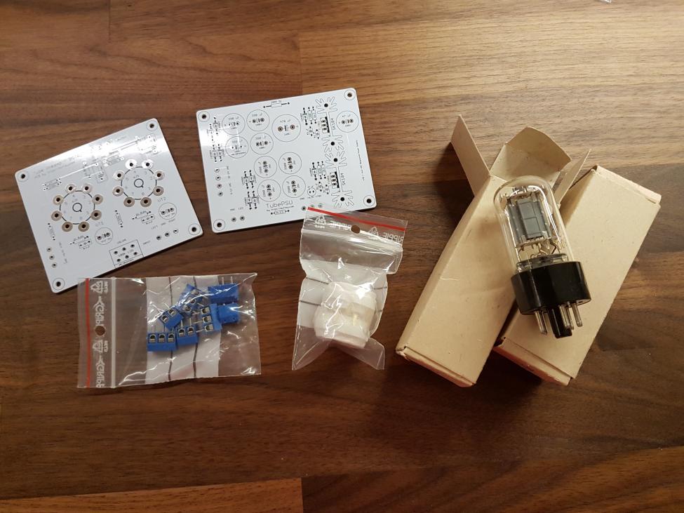

    Siden det er en stund siden jeg har oppdatert allmenheten om mitt styr, så kommer det litt her...
    Midt under kjøkken-oppussing og styr kom det ei vakker pakke fra Søta-Brors land :)
    Dette er deler til skrodahl`s prosjekt "Enkel forforsterker med rør". Her er det gjort en fantastisk jobb med simulering, routing og ikke minst PCB og delelister!

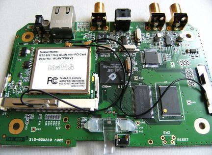

    På mandag var jeg på beøk hos min gode venn TT. Og fikk nappa med meg denne herligheten hjem. :)
    Men ingenting kommer inn her i huset uten att jeg må se hvordan det ser ut inni :p
    Jeg var så dum att jeg ikke tok bilde med en gang jeg fikk åpnet den, så det ahr jeg lånt fra det store inter nettet.
    Det første jeg ville gjøre noe med er strømforsyningen. Denne lille klumpen som følger med i en slik Duo, er jo laget for å generere støy, desverre. Så da var det bare å stupe i kjelleren for å finne noe duppeditter, og sette seg ved kjøkkenbordet med kaffekoppen og loddebolten. Nevnte jeg att jeg har ferie, og har vært alene hjemme i hele dag? ;)
    Noen kondensatorer på kortet ble oppgradert, og noen plasser ble fyllt opp, da herrene i Logitech ikke hadde puttet kondensatorer i alle hulla, på kortet. Utgangskondensatorene etter DAC-chip`en ble bypass`et med noen MKP kondensatorer, og filterkondisser til DAC-chipp`en ble oppgradert.
    Nå ser herligheten ca sånn ut, med linjært PSU, og kondensator-oppgraderinger på plass. Så da mangler igrunn bare resten.

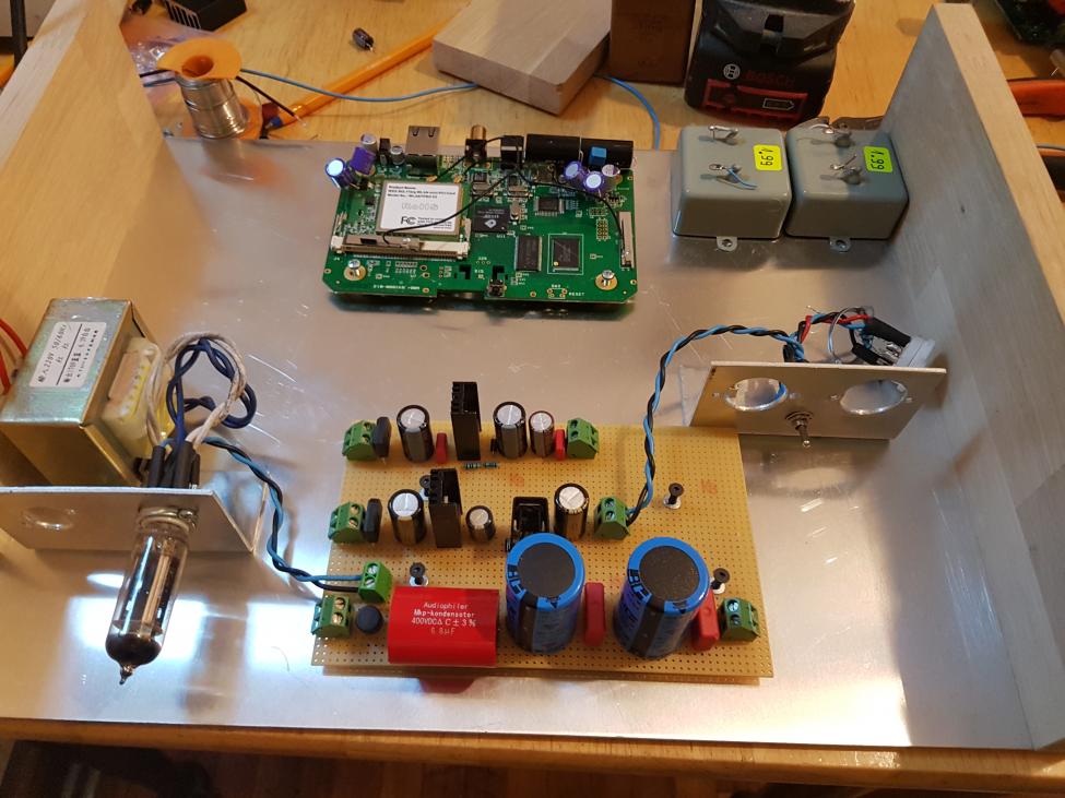

    I går fikk jeg lov av Kvinnen til å ta en avslappningsdag ved kjøkkenbordet. Da ble det litt koking med loddebolt, og mye hodekløing. Squeezebox Duetter var allerede klar med kondensator oppgraderinger og linjer strømforsyning. Men utgangstrinnet måtte lages. Her falt valget på ett Anode følger trinn fra Mr Lampizator. DAC chippen i Duetten har innebygget utgangstrinn, så noe forsterking var ikke noe poeng her. Derfor ble SRPP fort forkastet.
    Gløding til røret ble en regulert 6.3 volt forsyning med bryter for å velge mellom gløding for de to vanligste pinnekonfigurasjonene. 6h6p ble testet, men 600ma glødestrøm førte til litt vel varme regulatorer.
    Kondensatorene etter dac, og etter rør ble Sovjetunionens flotte papir i olje, og røret det spilles på nå er ett Phillips 12AT7.
    Som dere sikkert forstår ble det brukt det jeg hadde liggende ;-)
    Her er ett fulgleredebilde av artikkelen, så da er det bare kasse og litt til igjen :på
    Men den spiller musikk.
