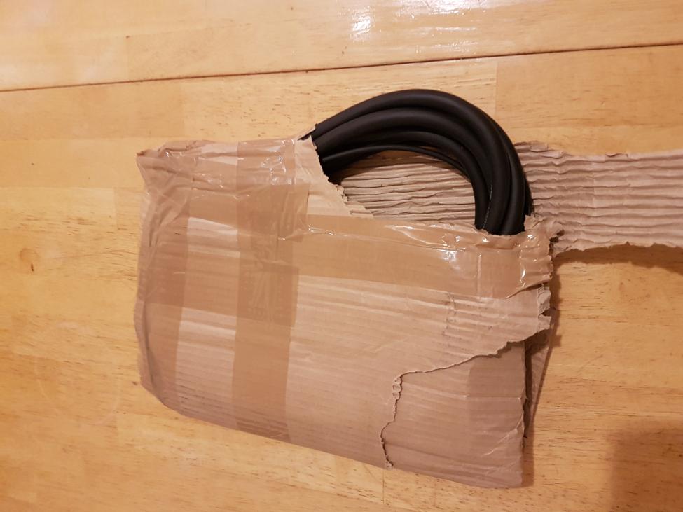

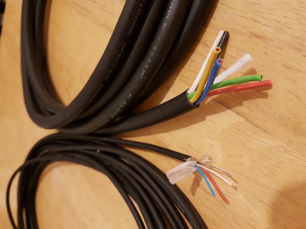

    Her er det beste sortens PA kabel. Sikkert ikke HiFi nok for de fleste, men den blir iallefall lang nok ;-)

    Det aller viktigste er at de er lange nok og kan føre både spenning og strøm. Men ka i svarten ska du med 6 leder?

    Du sier noe der ja. Etter en runde i stekeovnen for innbrenning og micro'n for å få frem detaljer, er vi nok i mål.
    6 lederen skal brukes i ett 3-veis aktivt oppsett. Slipper da 3 separate kabler til hver høyttaler. ;-)

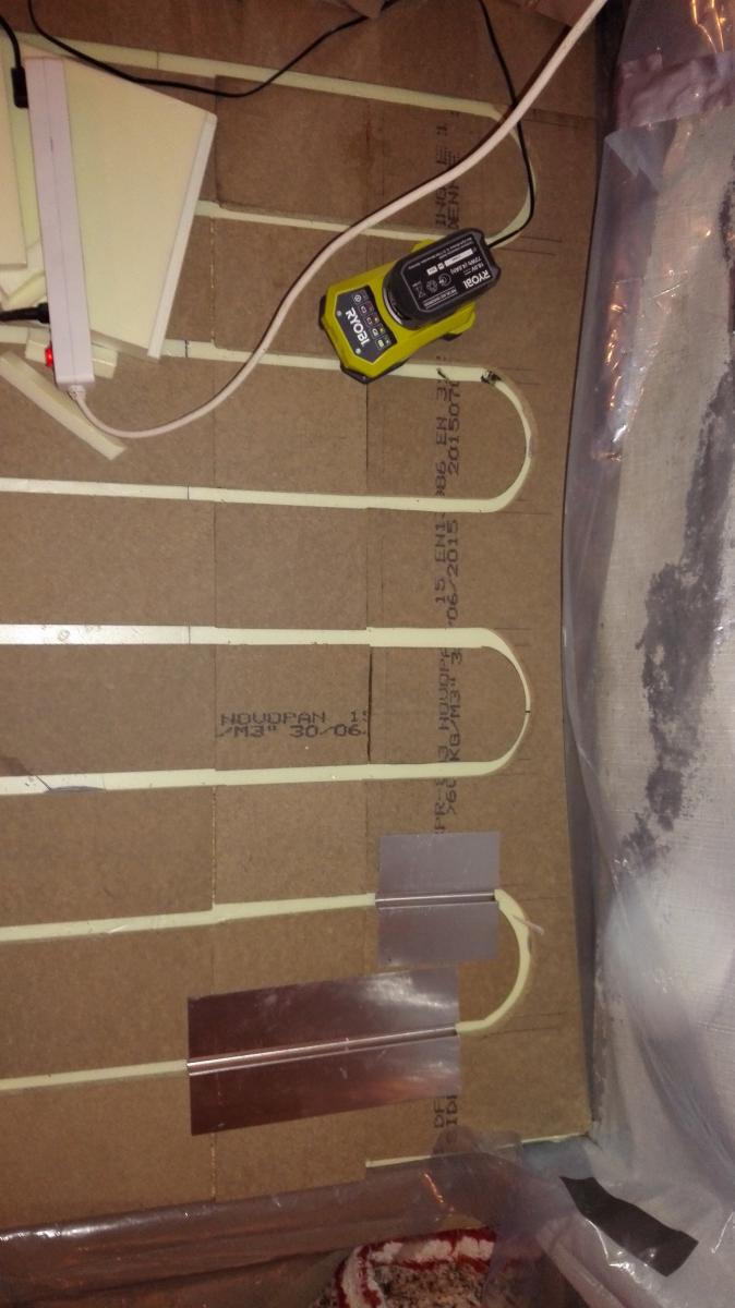

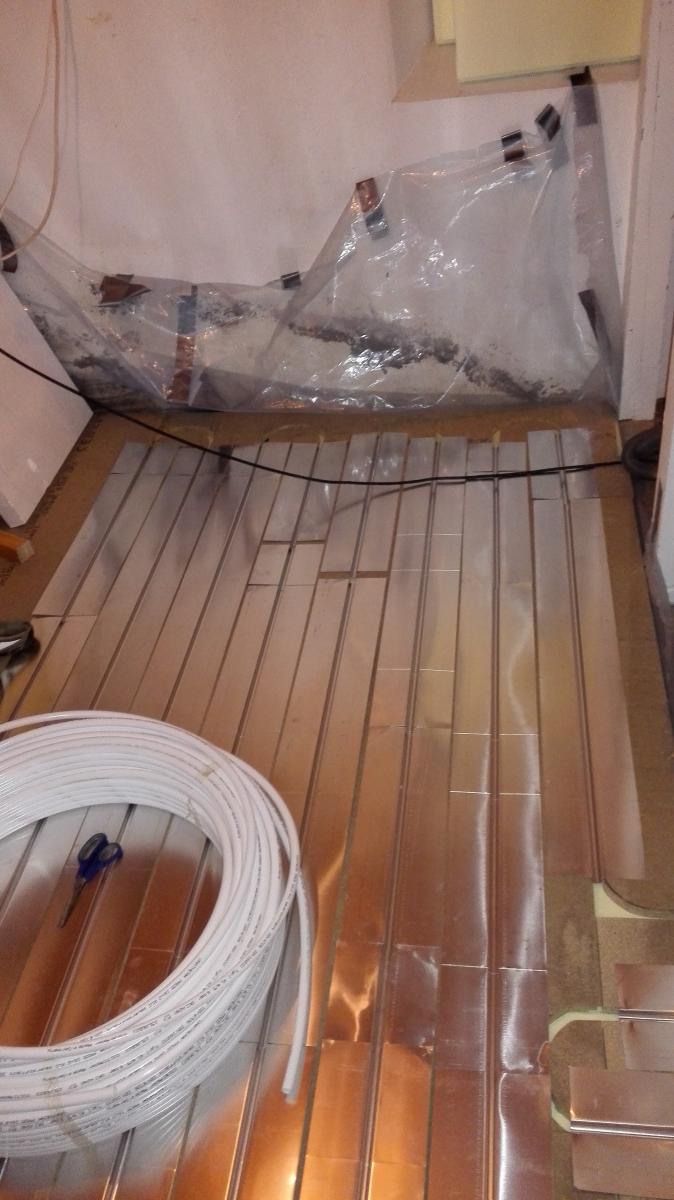

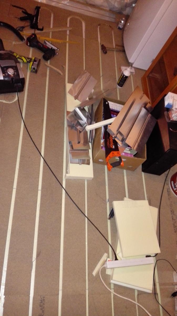

    Ett lite oppussingsprosjekt som har pågått en stund nå, er en egen plass til alle andre prosjekter. Ett av rommene i kjelleren har bare blitt brukt til lagring av alt mulig drit, som vi ikke ante hvor vi egentlig skulle ha. Veldig mye av dette viste seg (urolig nok) å være skrot sim gikk rett på den kommunale gjenvinningsstasjonen.
    Utgangspunktet var ett rom med støpte vegger og gulv, og alt for lav takhøyde :p Siden den delen av huset er byggd på begynnelsen av 20-tallet, så gulvet var ikke akkurat rett, kan man si.
    Siden takhøyden var så latterlig lav (208cm), så var det lite interessangt å avrette. Så da blei det som det blei, og jeg er egentlig fornøyd med utfallet, selv om gulvet er alt annet enn rett. Det er vel sjarmen med gamle hus, er det ikke?
    Gulvet ble isolert med EPS og XPS, litt ettersom hvor på gulvet det skulle isoleres, også som den artige runden med vannbåren gulvvarme.
    Her har jeg delt 22mm sponplater, skåret vendeplater, og lagt varmefordelingplater i mellomromene.
    Mye jobb, men det sparte meg for noen mm med tanke på takhøyden. Og det var verdt det.
    Legger ved noen bilder av herligheten

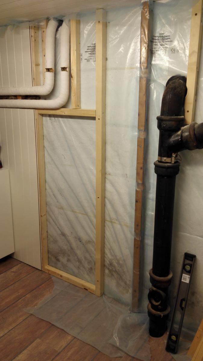

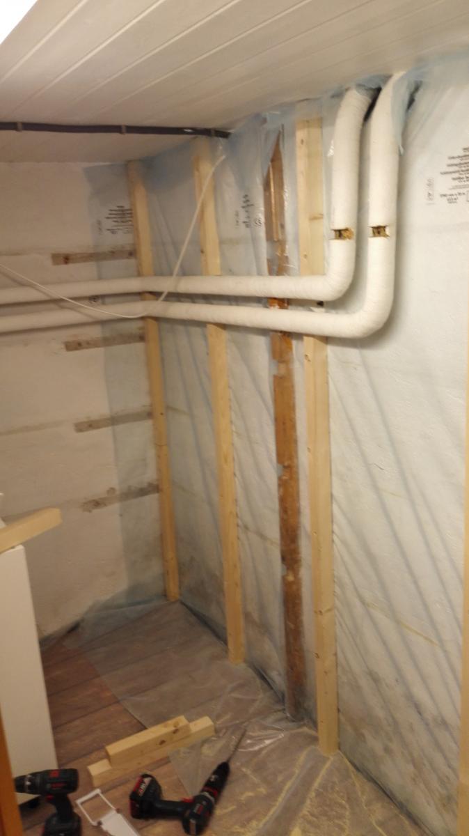

    Veggene ble plastet, og 2tom-2 ble brukt som stenderverk.

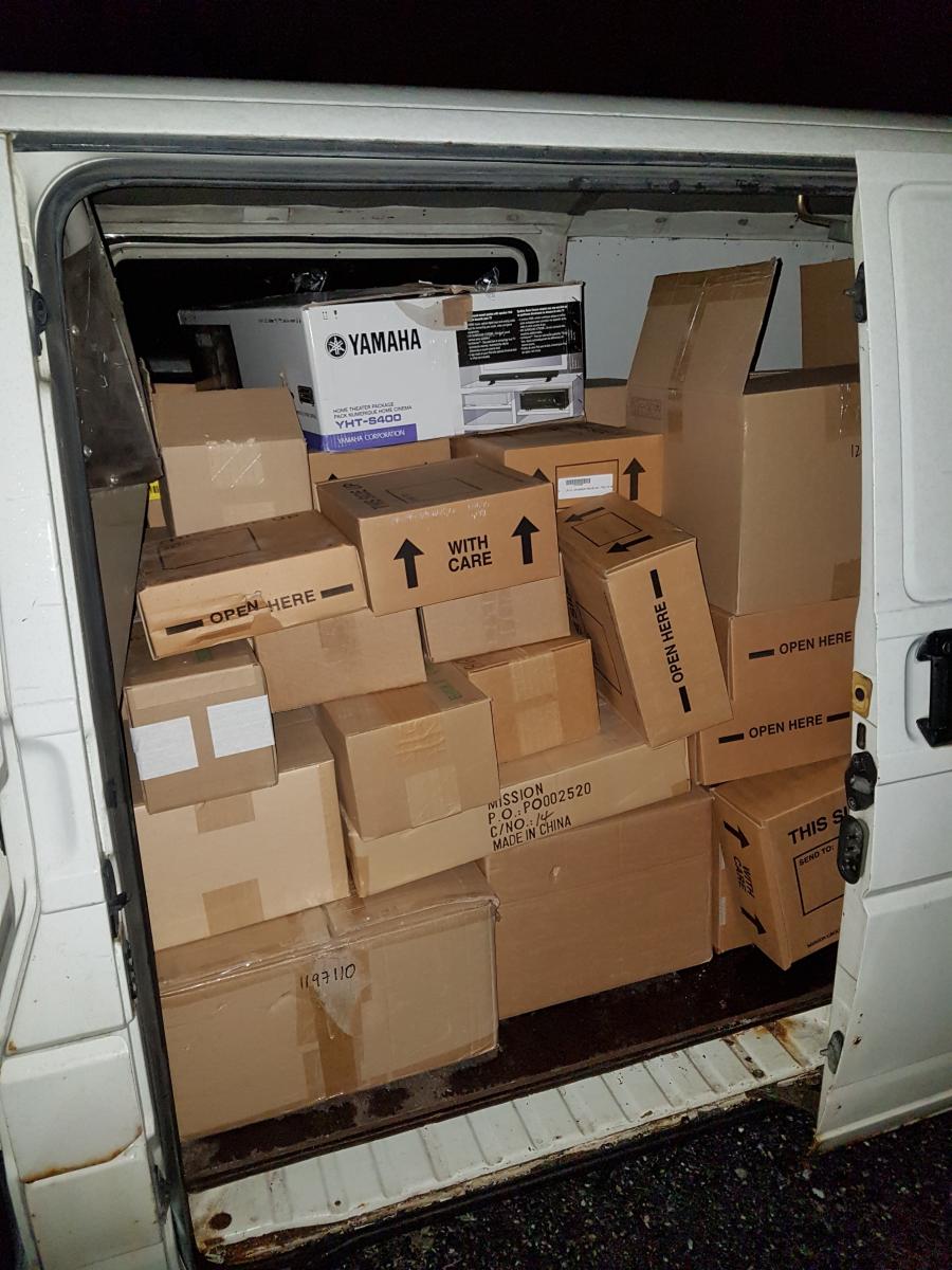

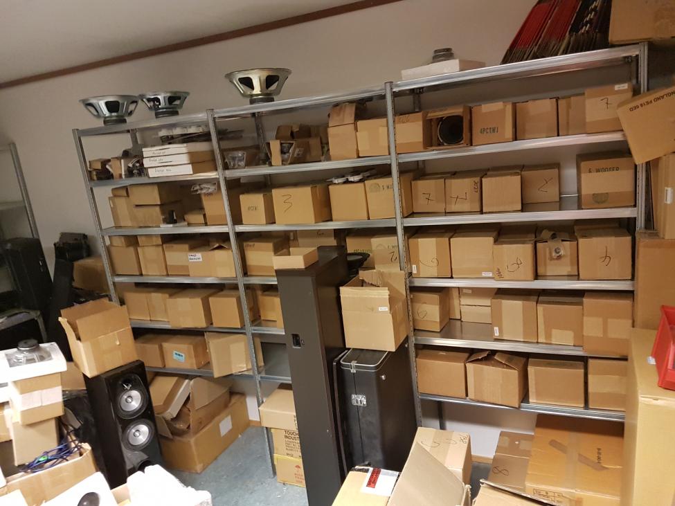

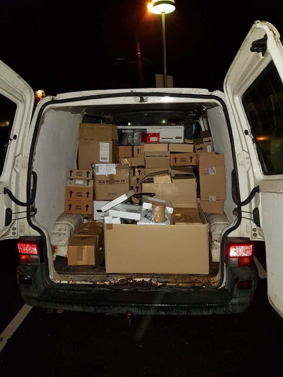

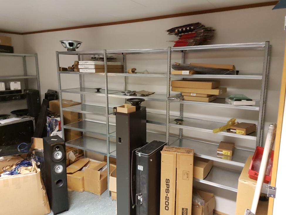

    Dette var ett service senter som er under tømming, da driften skal legges ned, desverre. Ting skal kastes, og jeg var utrolig heldig og fikk murligheten jeg har fått i dag.
    Synet som møtte meg da jeg kom til "åstedet"
    Og synet da jeg forlot "åstedet".
    Må si jeg er fornød med å ha en container på hjul.
    Aner ikke hva jeg har fått med meg hjem, men jeg vet att dette blir spennende!
    Vis vedlegget 410900 Vis vedlegget 410899
    Shait!
    Det må kalles et kupp nesten uansett innhold i eskene :)
    Aner vi oppstart av Dyrets høyttalerfabrikk ? ;)

    Hehe. Serieproduksjon og høyttalerfabrikk hadde vøri morosamt ;) Men, tror vel kansje ikke det er intensjonen her.
    Det er sikkert mye her som i utgangspunktet bare kan kastes, men det blir artig å gå igjenom alt sammen ;)
