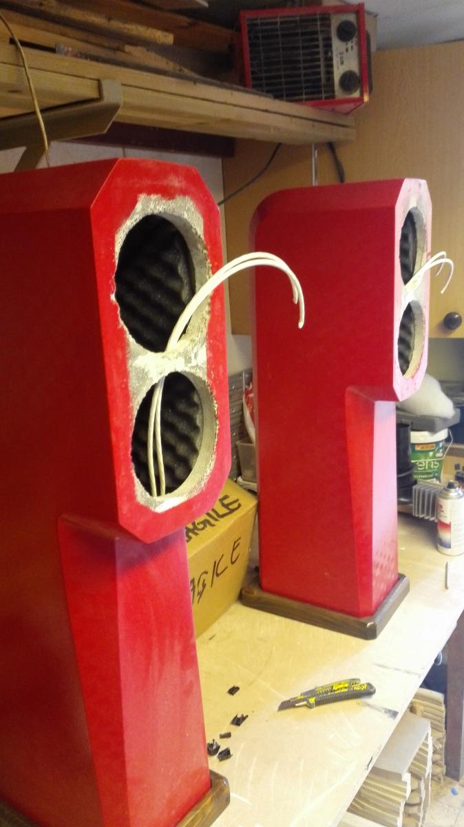

    Da har de røde farer igjen fått litt oppmerksomhet. Poden hos besteforeldre, og kvinnen på jobb gir uante muligheter ;)
    Borret hull i bunnplaten for kabler, og limt på denne. Disse høyttalerene er laget med lite til ingen pressisjon. Føttene passer bare på hver sin kasse, og kan ikke byttes om. Problemet er att den ene passer som fot i flaske, og den andre er i utgangspunktet for stor, så her syntes limfugen, desverre. (Vi setter den inne i hjørnet) ;)
    Kassene er kablet innternt med Nordost kabel, og baffelfrontene (lager dette med en gang, med tanke på juniors herjinger i hemen).
    Bafflene er limt på kassa, men glemte å ta med telefonen i dag, så det kommer bilder senere.

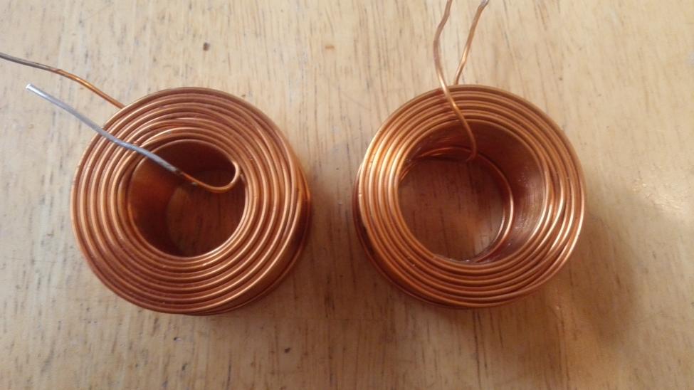

    Siden disse BedFi høyttalerene som kansje blir vekket til livet en gang i forhåpentlig vis ikke alt for fjern fremtid trenger delefilter, så blir det som med alt annet på disse kassene til att "man tager hva man haver". :)
    Her skal det vist være to stk 1mH spoler, og i kjellerene kunne jeg spa frem to stk med verdiene 1.5 mH møysommelig skrevet på med sprittusj.
    Så da var det bare å grave frem det sikkert helt nøyaktige eBay instrumentet for måling av den slags komponenter.
    Her kan dere se det utrolige måleinstrumentet, til flere titallt kroner. Det viser 1.litt mH, og det må jeg si meg fornøyd med.
    Det må sies att det ble kontrollmålt flere andre komponenter. Både spoler og kondensatorer, for å se om det var helt på trynet. Det var det heldigvis ikke.
    Før og etter nedvikkling. Må si meg fornøyd, utifra forutsettningene for hva jeg forventet av måleutstyret til ca 100 kr fra Kina.
