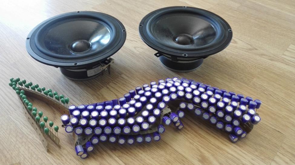

    Her var innholdet i pakka som kom for en tid tilbake.
    Kondensatorer fra Polen, og to SEAS elementer fra Kgyran.
    En stor takk til Kgyran for fantastisk og oppfølging!

    Du får litt av en jobb med å lage tre-housing på alle de kondisene der gitt. :rolleyes: Tantalene er det vel ingen moddetrix for? De er vel gode som de er... 8)
    Haha. Ja det kan du si ;) Greit å ha litt på hylla også :) Tantalene er nok gode som de er. Sitter å "hører" på ett par nå. Låter slett ikke verst ;)

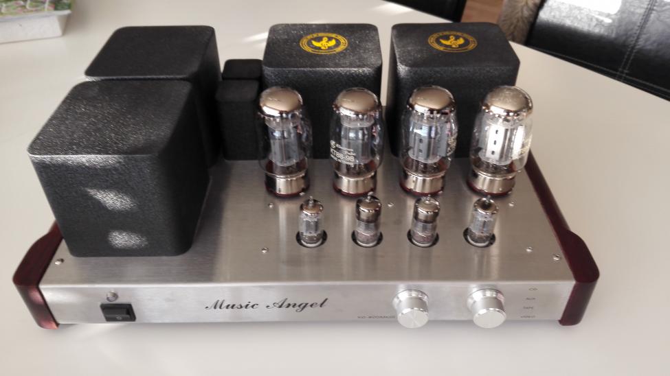

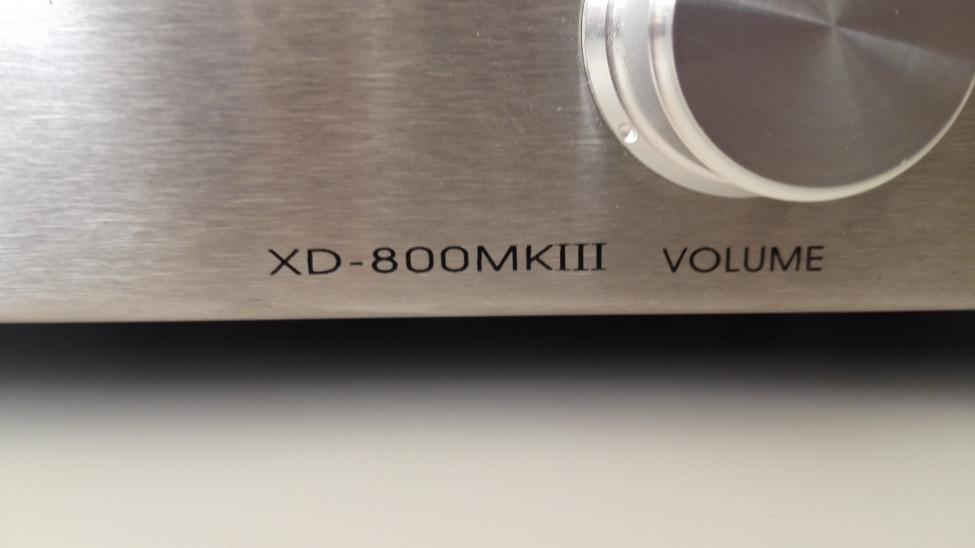

    Så var det dette med å følge opp "mystiske" biler som ikke er tatt mellom utstyret ja. Er ikke best på dette forstår jeg ;)
    Men det er nå denne jeg har kommet hjem med sent en kveld. Vet ikke hva karen jobber med, men tviler på att han er rør-legger :p
    Tror nok ikke røra her er så mye å skryte av, da forige (og eneste) eier aldrig har byttet rør. Estimert alder er ca 7 år, så her er det nok mye å hente på ett lite beskjedent rørbytte.
    Men om jeg kjenner meg selv rett, så tar det vel ikke så lang tid før loddebolten skal fyres opp og delene spruter. Men det er jo bare en antagelse. ;)
    Noen som har erfaringer med gode rør jeg kan bytte til?
    På forhånd takk! ;)
    Vis vedlegget 388393
    Vis vedlegget 388394
    På forhånd takk! ;)
    På forhånd takk! ;)
    Jeg er rørlegger, og kan anbefale titanrør for lengst levetid :D
    Kan ikke forstå dette... Tar alle tips og råd imot med åpent hjerte, men finner ikke noen KT88 rør av titan på eBay :p

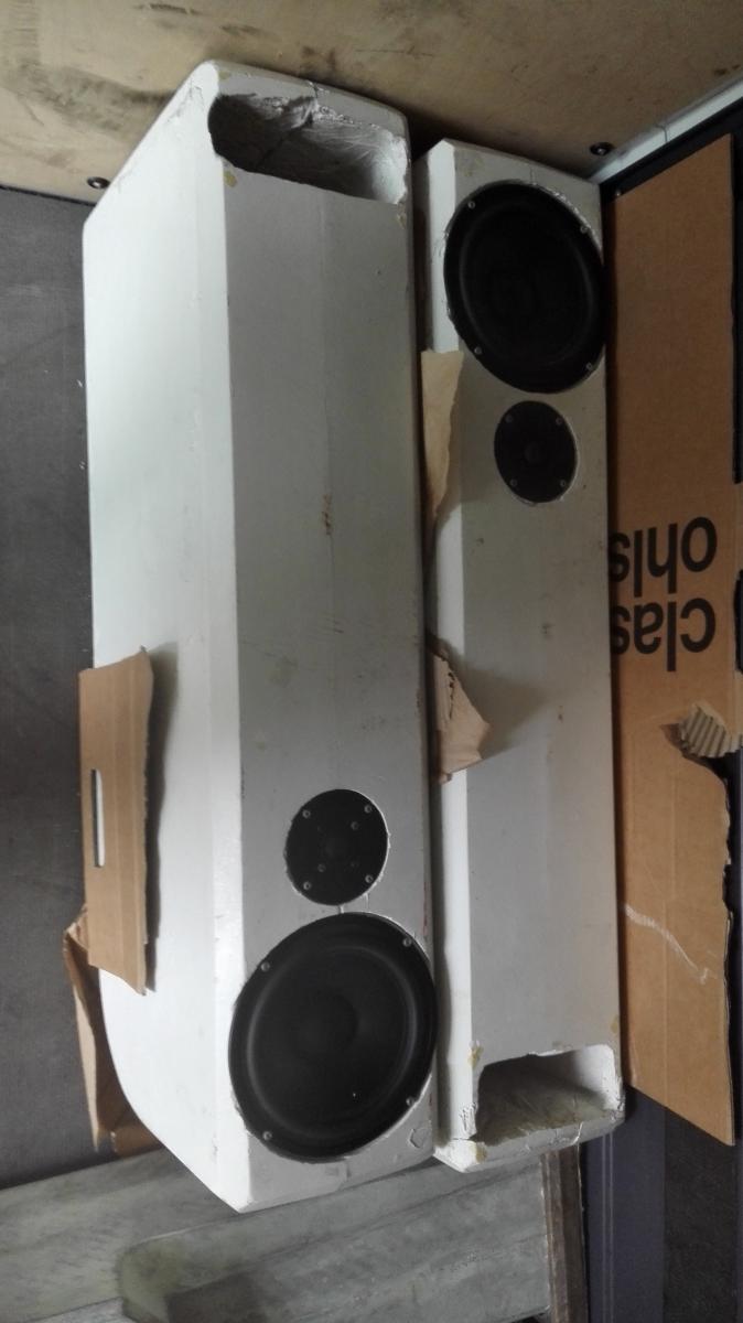

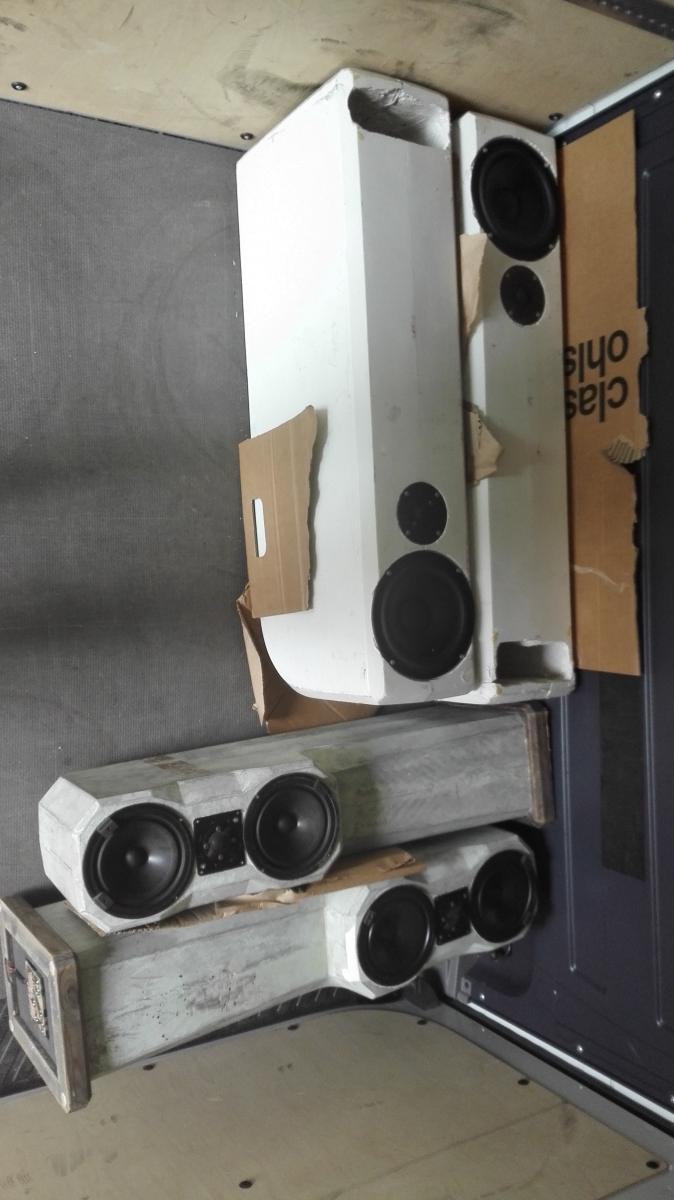

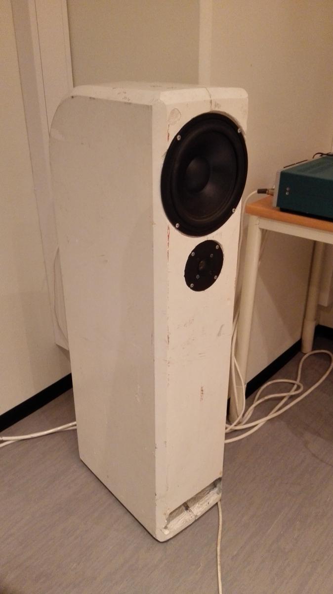

    På fredag ble det en alt for dyr tur til IKEA :p Men etter den fantastiske IKEA turen ble det tid til å plukke opp ett par godbiter funnet på finn.
    Tunge som f. og slettes ikke pene, men nå er de mine. Så dette er det som dukket opp i bilen da jeg fikk plukket ut alt IKEA-stersjet :D
    (Sorry TT)
    Denne vet jeg ikke veldig mye om. Men det er mye god-lyd i disse tunge jæ.... her! ;)

    Såh. Siden det har blitt med litt snæx hjem den siste tiden, måtte jeg prøve litt i helga. Koblet opp Rauna Ymer sammen med Music Angel og mitt deilige Bluesound Node prosjekt. Jeg hadde ikke de største forhåpningene da jeg ikke viste mye om høyttalerene. Og hadde misstanker om att Engelen ikke var helt i water heller.
    Mine misstanker var tydelig begrunnet. I den ene høyttaleren spillte vakker musikk, men den andre spillte lite. Det kom noe lyd ut av den, men det var ikke mye. Det ble mye kryssbytting av høyttalere, signal og rør, men det var ikke noe som hjalp.
    Siden dette er min første rør-forsterker, så må jeg spørre den store kunnskaps-sekken der ute; Kan dette være bias justering?
    Gleder meg til å jekke denne, og ta en titt på innsiden ;)

    Nånei, jeg tror ikke biasjustering er saken, men biasen bør uansett sjekkes. Hvis forsterkeren har autobias, så må det være komponentfeil for at biasen skal bli feil.
    Nå gikk det ikke helt klart fram hva som skjedde når du hadde rørombytting på gang - feilen forsvant ikke, skjønte jeg, men flytta den på seg?
    Holder feilen seg i ene kanalen av forsterkeren, uansett hvordan du flytter rørparene, så er det ikke en rørrelatert feil. Da må du måle deg fram for å finne ut hva som er galt...
    Flytter feilen seg når du skifter rørparene mellom høyre og venstre side, så er første bud å handle nye rør. Hvis du først flytter effektrørene, og tester, og deretter småsignalrørene.
    Det er nok uansett bare å krype til korset og skaffe deg et nytt rørsett, gitt at forsterkeren er såpass gammel. Dersom feilen ikke flytta seg fra side til side, er rørene antakeligvis slitne, og kan benyttes under feilsøking - da er det ingen krise om et ryker...
    Jeg liker å benytte nyproduserte Winged C eller Billington Gold effektrør og NOS småsignalrør. Jeg har stort sett handla hos Brynjar Kvanlid på Motron.

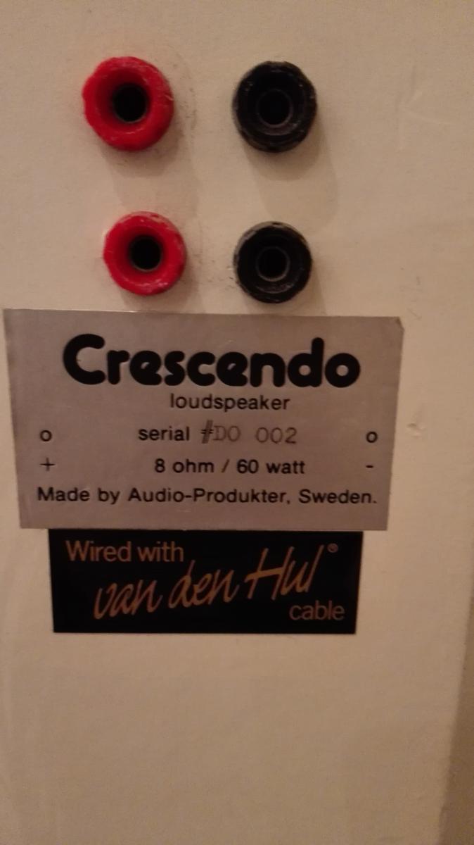

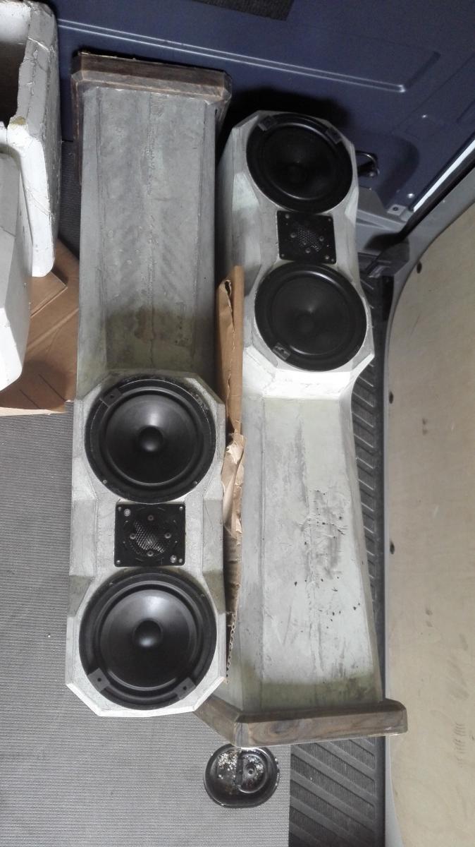

    Vis vedlegget 388843 Vis vedlegget 388844 Vis vedlegget 388845
    (Sorry TT)
    Vis vedlegget 388842 Vis vedlegget 388841
    Du verden. Har du tatt over distribusjonen av betonghøyttalere I Norge? ;D Etter å ha hørt TT sine rykka det litt I løpoghenthjem-genet. Så de på Finn jeg også. Heldigvis er det ikke plass hjemme hos meg til slike prosjekter. Tenker du på et surround oppsett? 8)
    Grattis med fangsten.

    Tusen takk for flott innlegg Johan-Kr.
    Jeg har prøvd å bytte de 4 smårøra, men rakk ikke å bytte om KT88 rørene da kvinnen avbrøt seansen. Det er det neste som blir forsøkt, og om ikke dette fungerer må jeg begynne å måle spenninger.
    Legger ut hva jeg finner fortløpende ;)
    Hehe. Skulle jo neste tru det. Har egentlig ingen planer, annet enn att jeg er nyskjerrig på hva disse svenskene har "stellt i stand".
    Gla jeg fikk det Ymer-paret. Ser frem til å sammenligne Njord og Ymer. Det siste paret med 8-tommer har jeg også stor tro på :)
    Tusen takk!

    De med 8 tommer kan bli tøft. Hadde et par IMF Tls 50 en gang I tiden og de spilte ikke dårlig for å si det slik. :)

    Denne har ikke auto bias,men her kan bias og dc på utgangenen justeres,hadde en slik for mange år siden,men du må snu den på hodet og ta av lokket,der ser du 2stk eller en motstand (varierer litt)mener det skal være ca 50ma over disse.
    Kan hende jeg husker feil.
    Rørene i denne er ikke mye og skryte av,brukte selv rca og mullard små rør med godt resultat.
    Fikk mye mindre lyd i min ma engang,var altfor lav bias og nesten utbrent rør,samme var det etter rør bytte også,men ble fikset ved rett justert bias.
    Anbefaler også og oppgradere kondisene og sjekke alle loddingene...
    Prøv og bytte om utgangsrørene

    Tanken var å kryssbytte utgangsrørene for en siste kontroll, samt også å justere bias om det trengs, for å finne ut litt mer. Skal gå over hele ampen når fader tid tilater dette. Rørbytte kommer også selvfølgelig ;)
    Takk for innspill!
