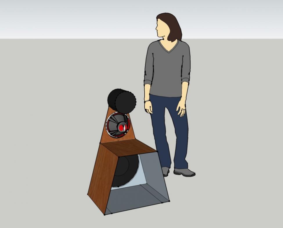

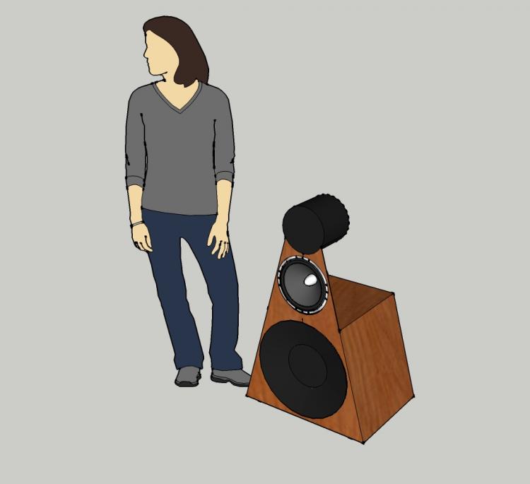

Et bilde sier mer en tusen ord, så jeg laget en kjapp skisse over det jeg tenker:

Jeg har i grunn et ønske om å skille dypbassen ut som egen kasse - da det lettere lar seg modifisere underveis.
Det gir jo også mulighet til å lage en litt slankere "hovedhøytaler" hvor det kanskje kan benyttes flere elementer - feks 2 eller kanskje 3 10-tommere for mellombassen. Har alltid hatt sans for den voldsomme dynamikken mange elementer gir!
Helt enig i at Manger elementet er uegnet til toveis OB-konstruksjon. Skissen din ser artig ut den, men jeg må vel innrømme at jeg i utgangspunktet er litt skeptisk til å blande så mange forskjellige spredningsmønstre i en og samme konstruksjon. Det kan bli bra, men det kan også bli... ikke bra :)
Der er muligens en annen vei rundt problemstillingen - Manger vs. dipol også, nemlig en mye større baffel enn den du beskriver slik at elementet hele veien jobber over dipolpeaken. Man får pr. definisjon et dipolt spredningsmønster, men ikke et uniformt et (konstant åttetallsformet) ala Tangen (som krever at arbeidsområde legges under første dipolpeak). Løsningen jeg nevner her er ikke optimal, men kan/bør prøves...?
Gode poenger Tytte. Skissen tok utgangspunkt i hvordan Derek som byge OMF sine forige høyttalere anbefaler å bruke den.
Får man ikke mye rippel i responsen også on-axis når man jobber over dipol peaken? Eller bare ser det slik ut i simmuleringer?
