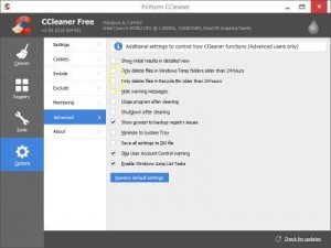

+1 på ccleaner; derfra kan du også slette restore points. Bare husk å gå til Options -> Advanced -> se til at hakene for 24 timers innhold er fjernet:

Ja, jeg bruker CCleaner jevnlig, og jeg passer på å slette restore points av og til. Noen ganger hjelper det til å frigjøre plass, men ikke særlig mye.
