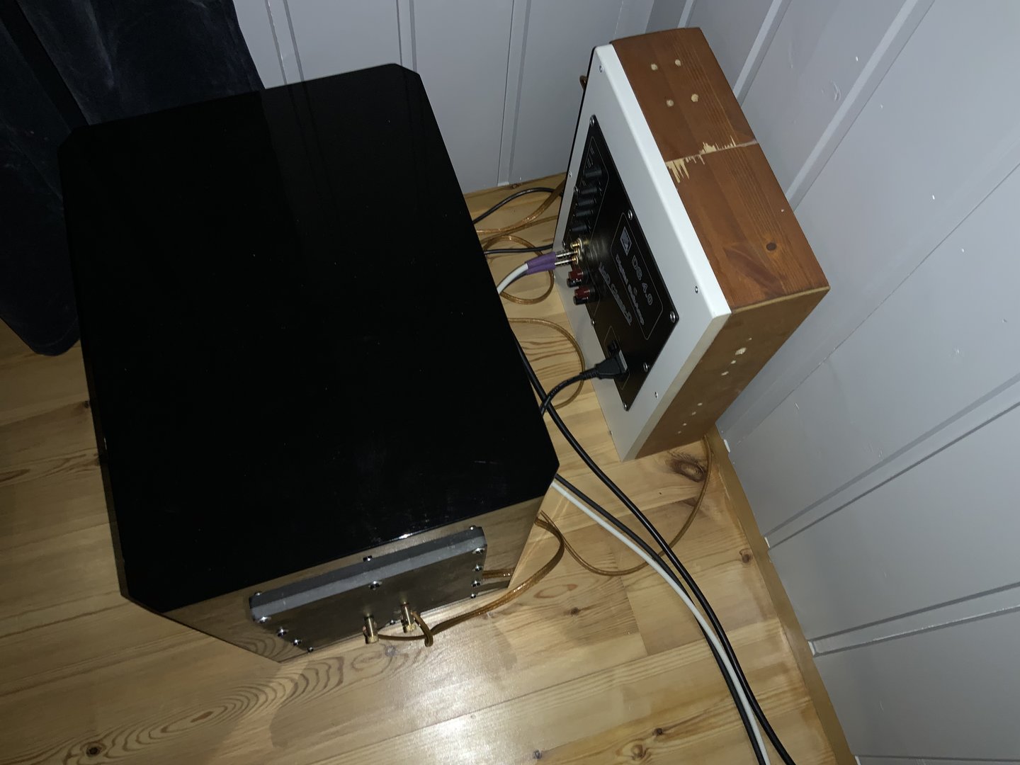

Har måttet gå motsatt vei, plateforsterkeren på Arendal Sub1 tok kvelden, sagde ut ett stykke MDF med samme mål som Arendal forsterkeren og skrudde den på suben Lagde ett lite kabinett til Hypex DS 4.0 som nå driver Arendal suben. Monterte høyttaler kontakter på MDF plata og Hypex kabinettet. Blir garantert lufttett hvertfall, noe ikke alle plateforsterkere er. Hvertfall ikke Hypex DS 4.0.

Fiffig løsning! Kan jeg spørre hvorfor du ikke gikk for en ny as amp?
Siden jeg allerede hadde Hypexen stående I boden. Var i kontakt med Arendal Sound, men hadde kosta en del for ny amp.
