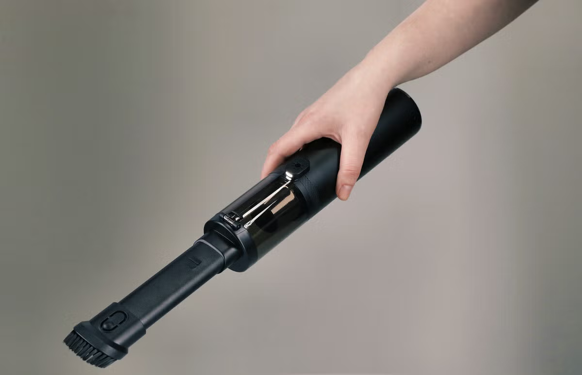

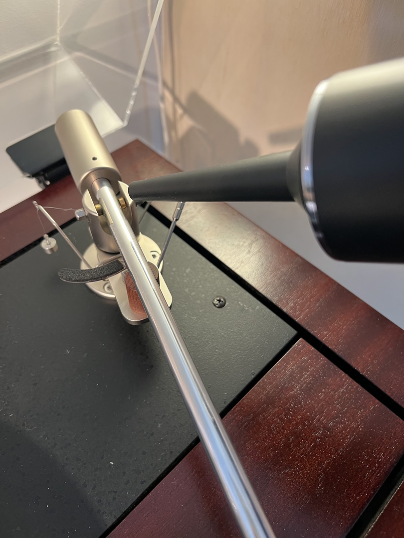

Jeg bruker en ministøvsuger med blåsefunksjon til denslags.
Kan kjøpes f.eks. på Clas Ohlson
I tillegg bruker jeg en bløt pensel, type sminkebørste, kjøpt i kosmetikkbutikk.
