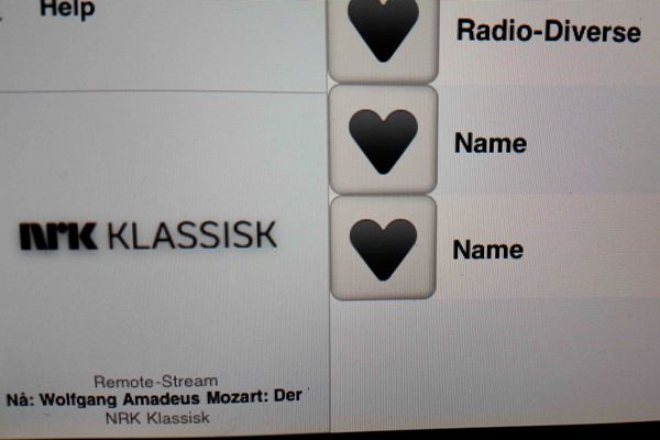

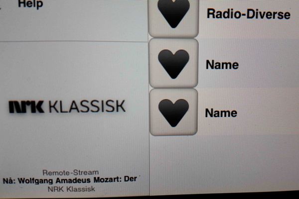

    Jeg har rotet det litt til nå, og trenger litt hjelp igjen:
    I nyttårshelgen har jeg prøvd å legge inn en del nye radiokanaler under Favoritter, og har sikkert trykket litt feil på tastene. Det har nemlig dukket opp to nye mapper, som begge kaller seg "Name" - se bilde:
    Begge mappene er tomme, og de vises både på iPad'en (iPeng) og på Squeezebox Controller.
    Jeg skulle gjerne ha slettet disse unødvendige mappene - de har ingen funksjon. Jeg har gått inn under Favoritter og har prøvd alle knep, men det er helt umulig å slette dem. Spørsmålet til dere som vet: hvordan sletter jeg disse to uønskede nykomlingene?

    Ipeng ver.9.0.3 har en Edit i menylinjen i toppen (til venstre for kartnålen). Når du trykker på den kan du sveipe til venstre på de elementene du vil fjerne og en Delete-knapp i rødt dukker opp..... :)

    Takk for tips, men iPad'en min har ikke installert ny nok versjon av iOS til å installere iPeng-versjon 9.0.3. Jeg skal få svigersønnen min til å se på det ved en passende anledning. Det er han som pleier å hjelpe meg med slikt.
    PS: Jeg har åpnet filen hvor Squeezebox lagrer favorittene - favorites.opml - og har slettet filen som kaller seg Name, og da forsvant Name fra menyen på min Squeezebox Classic - men altså ikke på noen av mine to Squeezebox Touch.

    Du er nok inne på noe med å redigere filen favorites.opml, men der skal du vite hva du gjør så det er kanskje lurt å vente på svigersønnen ja ;)
    Den filen som het Name - hva slags filetternavn hadde den?
    Har du forresten restartet både LMS og Touchen'e etter at du slettet Name filen? Kanskje det ligger igjen noe i Cache som forsvinner etter restart....
    Det er kan hende ikke helt korrekt å si at jeg slettet en fil - jeg slettet bare den tekstlinjen i favorites.opml som inneholdt ordet "Name". Og nå - etter en restart av PCen som kjører Logitech Media Server, er alt normalt igjen. Name-mappene er borte, og alt virker som det skal.
