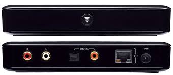

Er det noen av folket i Skedsmo Audio som har litt peiling på Squeezebox?
Etter at jeg flyttet til Skedsmo, har jeg ikke klart å få Squeezebox'en min opp å gå. Jeg har fått squeesecenter til å finne nettverket og kartoteket mitt, jeg har fått håndkontrollen til å finne nettverket, men ingen de nevnte klarer å oppdage spillerne. Håndkontrollen bare står på "søker", og jeg kommer ikke videre. Har resettet begge spillerne, men det hjelper ikke.
Jeg er desverre en "novise" når det kommer til sånn "teknisk data", så hvis det er noen av dere i klubben som kunne tenke seg å bidra litt, så hadde jeg satt stor pris på det.
Jeg har en følelse av at spillerne fremdeles har den gamle IP adressen lagt inn i seg. Men jeg skjønner pokker ikke hvordan jeg skal få forandret det, når jeg ikke får kontakt med dem.
Håper noen kan hjelpe meg, så vi får litt musikk til maten på julebordet :)

Er det noe muligheter for å trykke rundt inne på selve squeezeboksen? Om det går er det sikkert mulig å endre ip der. Ellers pleier det å være en reset knapp på slike enheter. F.eks ruter å lignende for å slette nåværende config og sette innstillingene til standard. Har ikke squeezeboks.selv, så noen som har den må gjerne komme med mer matnyttige råd.
Som du ser på bildet av boksen, så er det bare en knapp midt på fronten, og dette er av/på knappen, i tilleg til å være reset knapp. (hold den inne så så lenge)
Inge andre justeringsmuligheter, etter hva jeg skjønner i hvert fall.
Jeg har selvfølgelig resettet den mange ganger, men jeg komme liksom ikke videre.

Google ;) Men har du nytt nett (wlan) som den skal på, så må du utføre en "Setup" prosedyre på den og den håndholdte :). Å resette reciveren kan være en ide om du har valgt å kable den nå, tror nemlig den enten er WLAN eller LAN (ikke begge deler!). Alt etter hva den var oppsatt som før :).
SBR front button and LED - SqueezeboxWiki
Har kjørt en oppdatering på den håndholdte så den har den siste oppdateringen. Har prøvd både LAN og WLAN , men enhetene finner hverandre ikke. Temmelig frustrerende.
Og som jeg nevnte i første innlegg, så er jeg desverre litt "noldus" når det kommer til litt avansert data. Jeg detter desverre litt for fort av???
Men, jeg skal lese linken din og se om jeg skjønner noe :)

Det kan lønne seg å ta en factory reset på den håndholdte.. og resette reciveren.

Har du ny router også? Og hvilken router er det du har? Jeg vet det kan vært noen problemer om du har satt opp routeren til "N". Tror SB Duet er mest glat i et "G" nettverk.
Ellers er det denne oppskriften, men det har du vel prøvd allerede:
  1. Do a factory reset on you Squeezebox controller (Settings->Advanced Settings->Factory reset)
  2. Do a reset on your SBR by holding the led button until it flashes red (approx 10 sec)
  3. Go through the setup wizard on your Squeezebox controller and it should find your Squeezebox Receiver!
  4. Repeat the steps if you still can't find the Squeezebox receiver.

Har prøvd alt fra 1-4, flere ganger, men ikke sjekket det første du nevnte her. Får se om jeg klarer å finne ut noe når jeg kommer hjem.
Takk for tips! :)

Som Eviledorf skriver. Receiveren til Duet må altså resettes umiddelbart etter at controlleren har funnet nettinnstillinger mm i sin resetting.
Kan være lurt å resette ruter først også.
Likevel funker det bare hver tredje gang eller noe sånt, hos meg. Og med to receivere, må altså den håndholdte resettes på nytt igjen også. Duet kan være noe herk å sette opp.

Jeg tenkte på en ting, før brukte jeg en egen ruter, men nå har jeg innebygget ruter i Get boksen. Kanskje problemet kan ligge der?
skorob: Jeg ladet håndkontrollen helt opp, og den søkte etter den andre enheten i flere timer, (og den blinket sakte rødt). De fant hverandre ikke desverre.
da må prosedyren gjentas heller, så vidt jeg husker, så skal den blinke fort rødt, ikke sakte.

Nå er det lenge siden jeg fikk ny router, men kan man ikke bare gå inn under "Settings" på Controlleren -> "Advanced" -> "Networking" -> "Choose Network" -> og så velger man nettverk, taster krypteringsnøkkelen, og kobler seg på.

Joda. Hvis receiver fra før av er satt opp så.
Ellers må (?) du gjennom factory reset på kontrolleren for å få satt opp receiveren. Og det er i akkurat dét øyeblikket der du har valgt nett og passord på den at du kan finne en receiver klar for å komme seg på nettet. Som akkurat da skal blinke hurtig rødt (holde inne knappen på den i ti sek). Skjer ikke det ganske fort, begynner den å blinke saktere, da er løpet kjørt for den gangen.

Duet er en plage,har selv slit med denne. Har nå byttet den ut med en Raspberry Pi med picore player og den har vært dønn stabil.
Men,det som hjalp sist jeg brukte duet var å oppgradere server til 7.8 nightly. Some Software Beta Downloads - Version 7.8

YIHAAA, gjett hvem som fikk liv i i stua i dag? Jeg kom plutselig på at jeg hadde gitt en Squeezebox Duet til samboeren min også, som hu brukte hjemme i Brumunddal. og den lå godt nedpakket i kjelleren i en eske.
Koblet på den, og brukte hennes Squeezecenter, da virket det plutselig. Vips så var det kontakt mellom håndkontrollen og spilleren. Så nå kan jeg i hvert fall spille av Wimp her ;)
Så nå sitter det en glad jævel med en Carlsberg og hører på Midnight Choir "Amsterdam Strandet her";)
Har kjøpt meg NAS også, men den venter jeg med å koble til sønnen kommer hjem.

Jeg måtte bare prøve, å koble opp den problematiske, til samboerens squeezecenter, og jaggu koblet ikke den også på med en gang. Ser ut til at problemet ligger på min squeezecenter side. Men, jeg har ikke klart å finne ut hvorfor.
Så da er det koblet opp, både i stua og nede i hifi rommet. Kan det bli bedre? ;)
