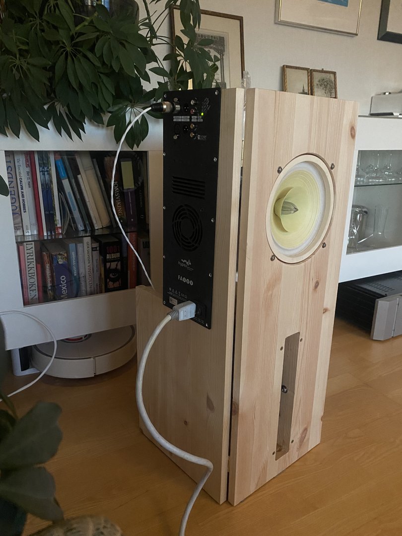

    Jeg har alltid vært nyskjerrig på fulltoner og fundert på et prosjekt en stund. I utgangspunktet hadde jeg bestemt meg for Lii audio, men når det kom et par pene beta 8 for salg kunne jeg ikke la sjansen gå fra meg.
    siden jeg aldri har hørt en fulltone måtte jeg simpelthen prøve meg på helt basic OB for å få inntrykk av hvor landet ligger.
    Her er resultatet etter en god times økt på morgenen. Tipper kona heller vil ha hyller 😂

    Ja hva skal man si?
    Det spiller uten bunn, og særlig bra diskant er det ikke. Med mye harde flater i rommet blir summen av det fort litt masete. Men dette var vel bare å forvente men disse minibaffelene.
    Det første som slår meg er hvor mye informasjon ellers må gå tapt på veien fra kilden til lytteren. Det er en detalrikdom i mellomtonen som er veldig bra. Hurtigheten og «lettheten» i lyden er noe jeg kun tidligere har hørt horn og kompresjonsdrivere.
    Jeg ser for meg at det KAN bli sinnsykt bra hvis jeg kan klare å komme opp med en passende bassløsning og noe som hjelper litt i toppen. Det regner jeg med kan bli en lang vei å gå men jeg har fundert på dette en god stund og har mine tanker om hvordan det kan gjøres.
    Time will shåw.
    Kona var også virkelig imponert når hun kom hjem fra jobb og fikk se de nye kreasjonene 😄

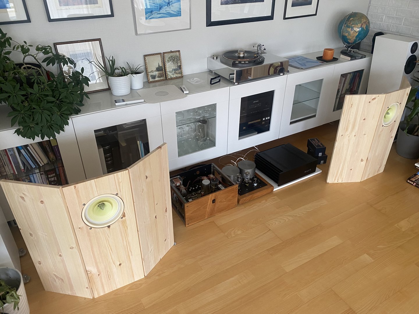

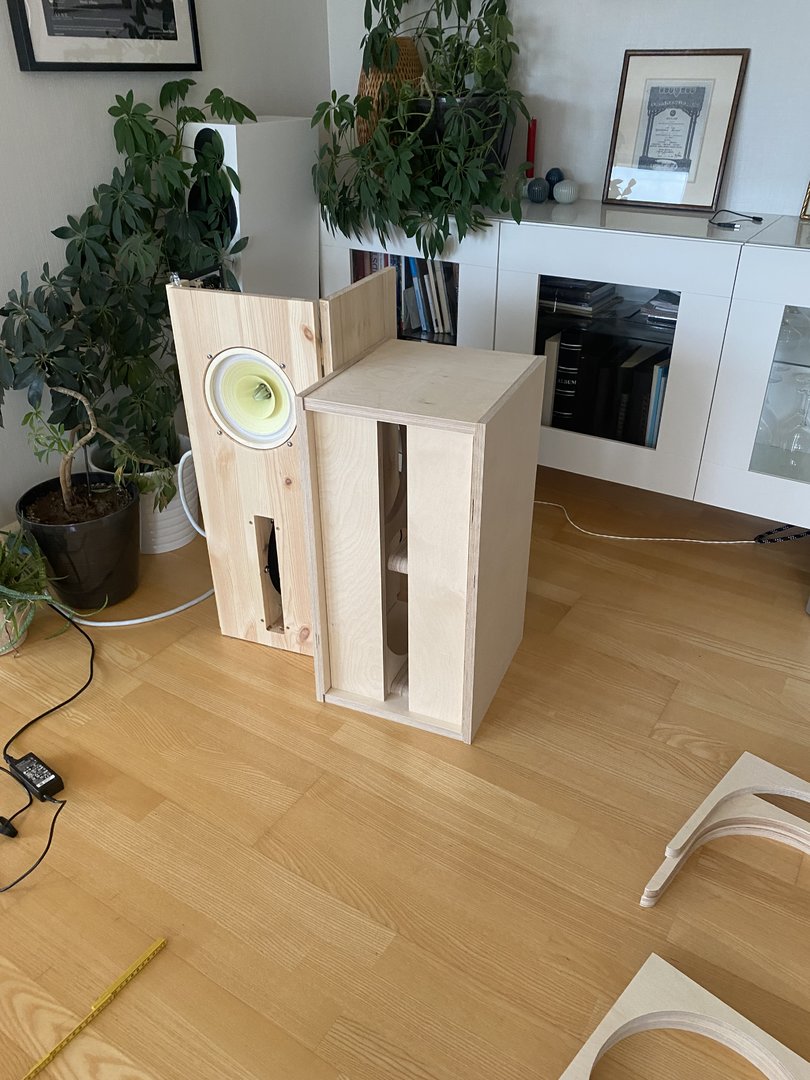

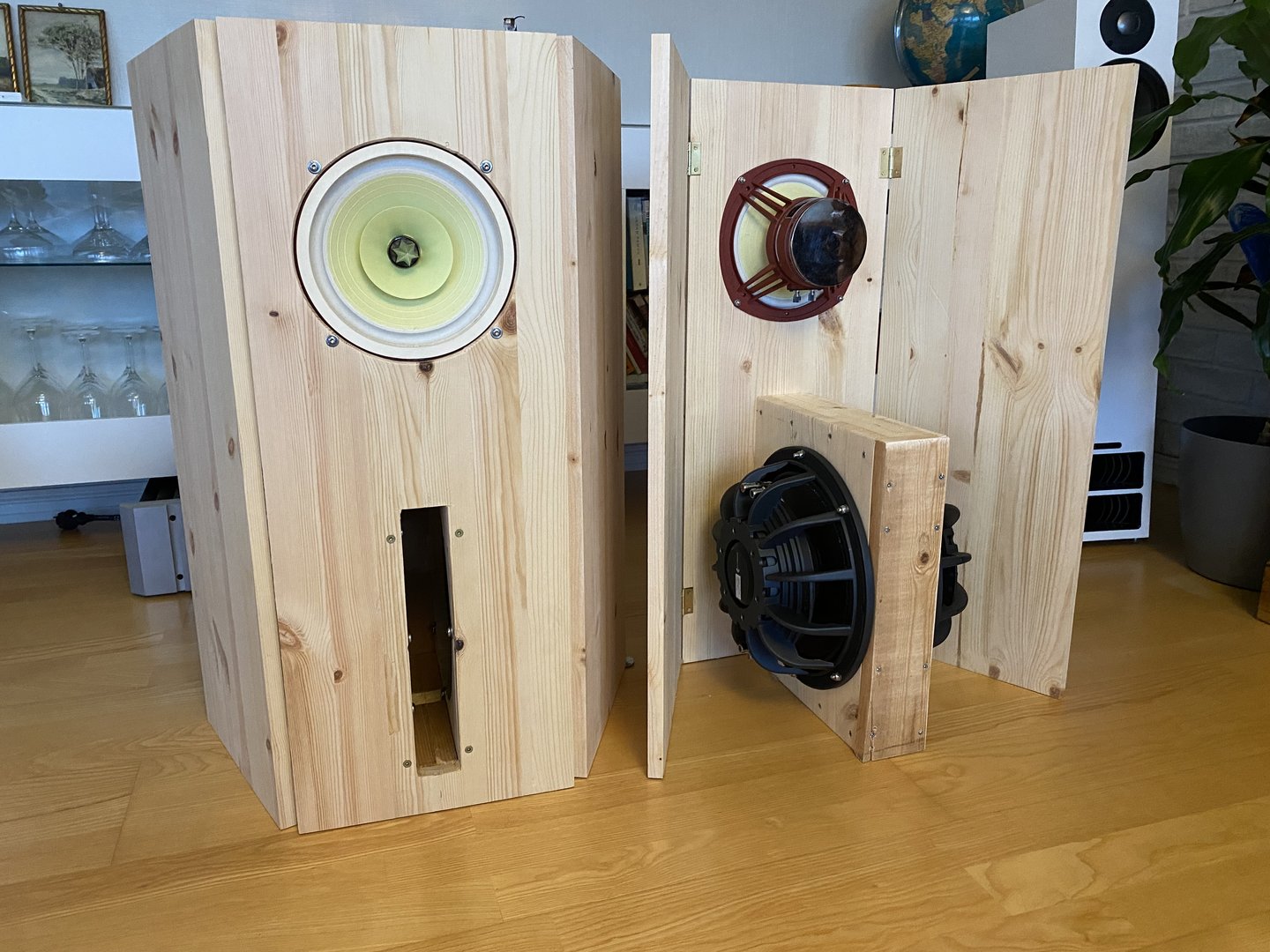

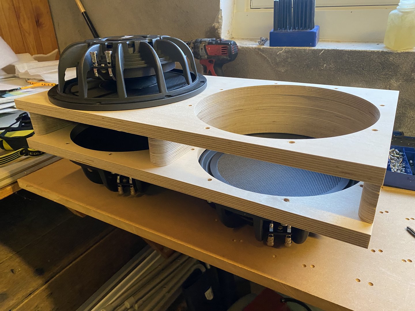

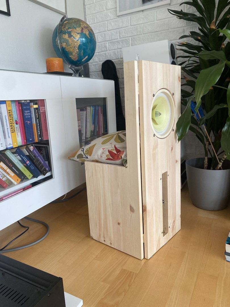

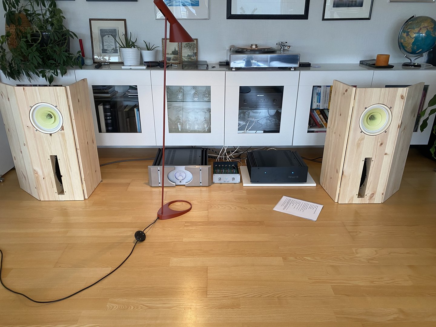

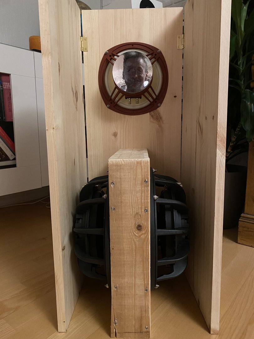

    Mens man venter på forsyninger måtte jeg ta meg til noe.

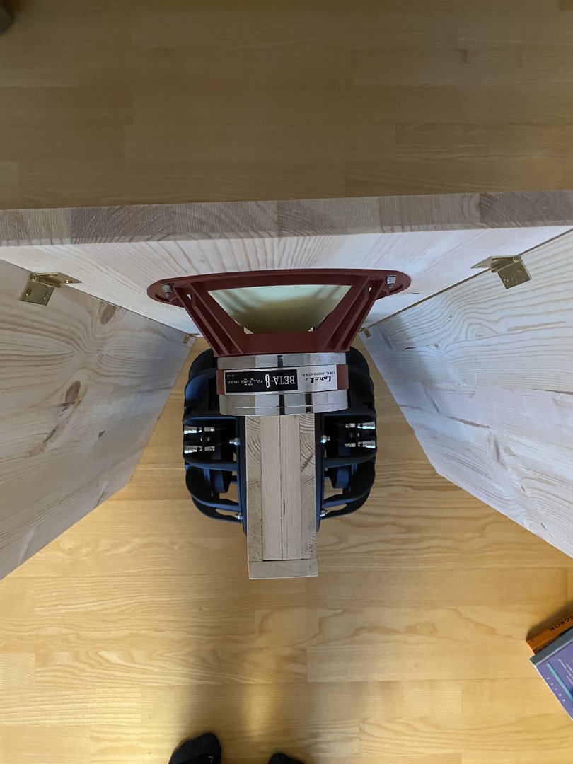

    Jeg tenkte først på en enkel 12" i bunnen av minibaflene, men det ble forkastet da det blir for lite, to var det ikke plass til. Vurderte en i baffel og en liggende under - ala Nelson Pass, men følte det ble litt stress å få til.
    Til sist ble det denne versjonen som ble til, mock up av gamle lekter fra hyttetaket og brukte forskalingsbord.
    Unge Lunds Lavtaler mkII
    I første versjon med en enkel fulltone viste det seg at de hengslede vingene var nyttige i forhold til å finne ut av hva som fungerer i forhold til refleksjoner og peaker. Derfor gikk jeg for denne versjonen og beholdt vingene.
    57.496

    Hei igjen,
    jo det er meningen med 4 pr side, men det var det ikke plass til i minibaflene. I tillegg var var posten så greie at de sprer gleden ut over flere dager :)

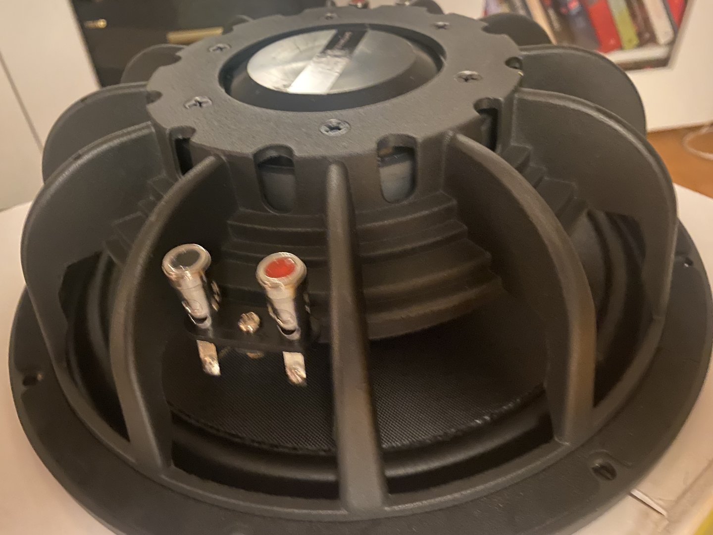

    Me i dag har det altså vært meeeget travelt! Man tror det er gjort på en halvtime å koble opp finne forsterkere og komme i gang, men den gang ei.

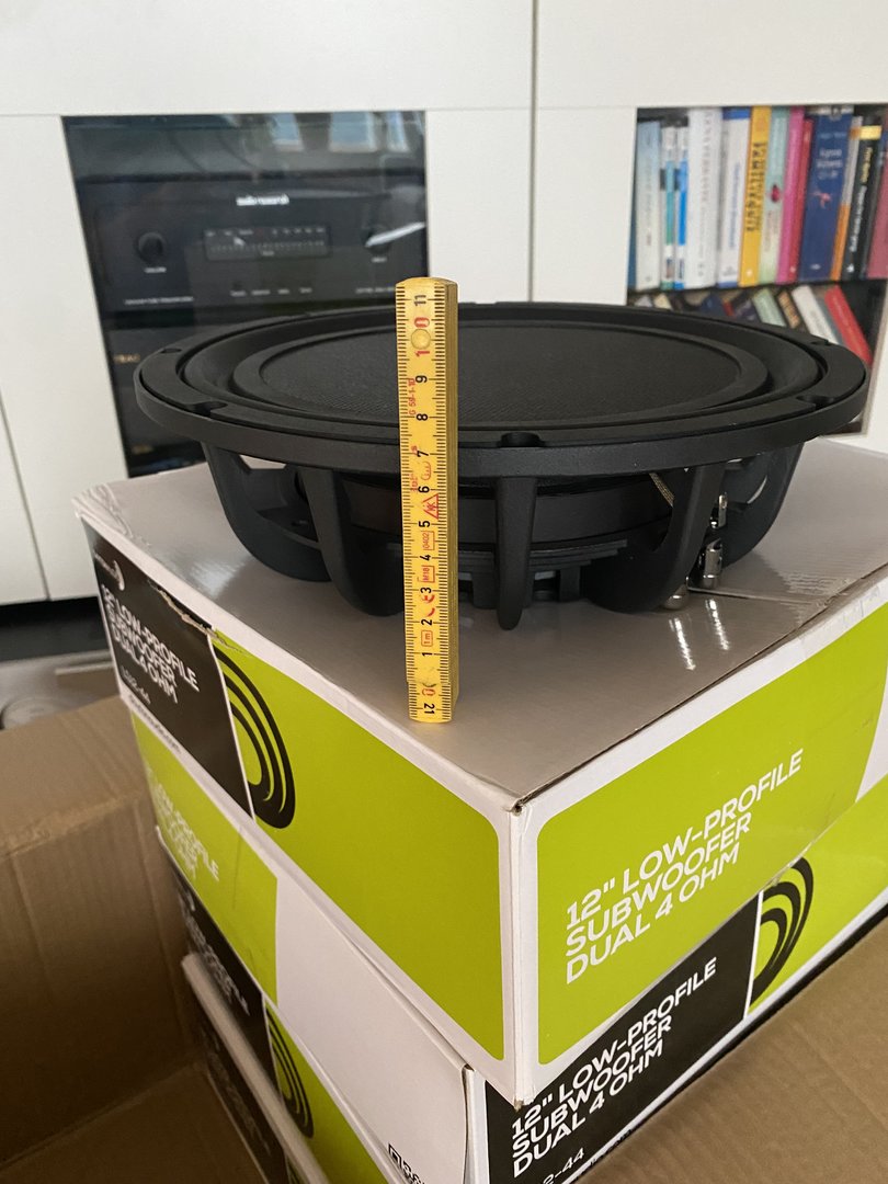

    Dagen begynte med kobling, komme seg på posten og hente flere basser, og denne krabaten:
    Selvfølgelig tenker jeg også her at det er fort gjort å finne ut av, men jeg måtte jaggu meg frem med manualen. Det er ikke tvil om at man kan/må bruke mye tid her for å få det til å sitte.
    Dsp og mikrofoner er selvfølgelig det eneste fornuftige her, men foreløpig er jeg for tresk til det.
    I dag får jeg være fornøyd med at det er ble lyd uten at noe brant opp.

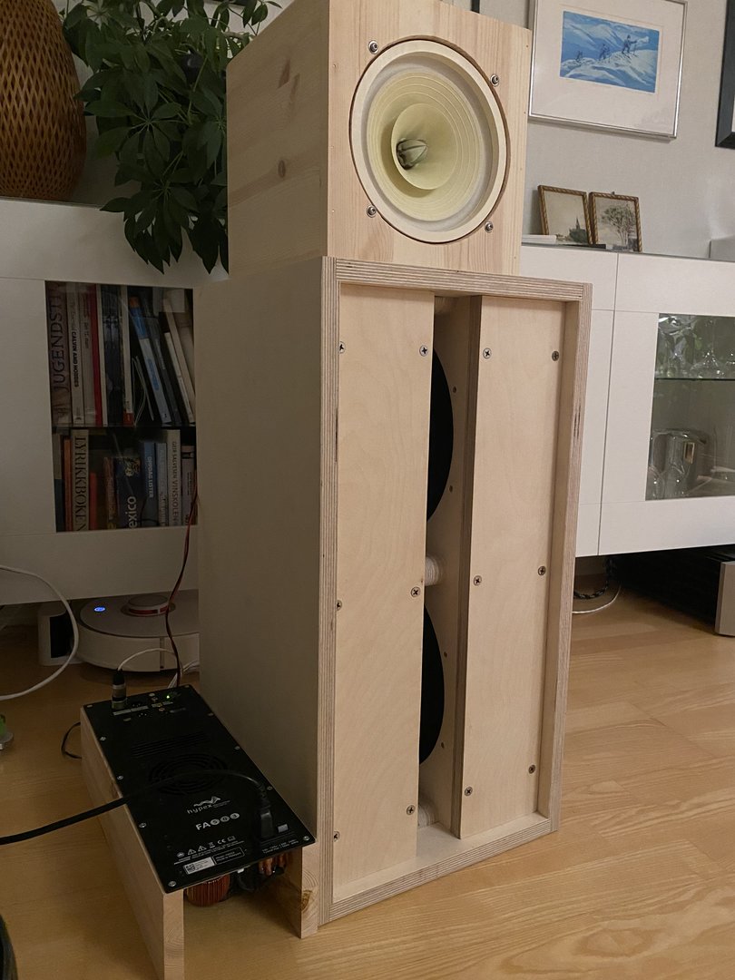

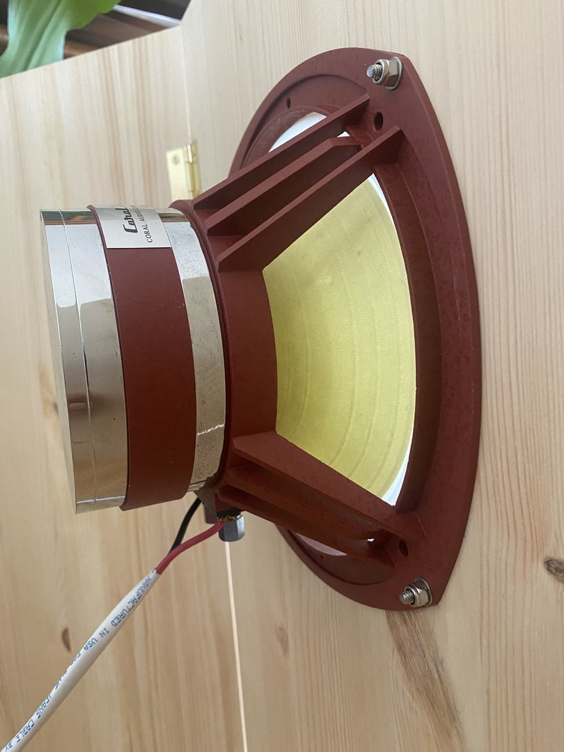

    Har vært lite aktivitet de siste par ukene men litt har skjedd.
    her er MkIII utgaven med litt offset på vingene. Ble litt bedre.

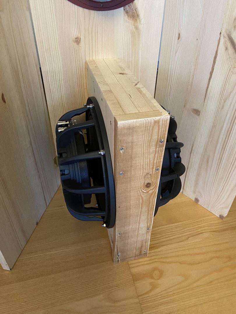

    MkIV
    Fikk montert hypex fa503 på letteste mulige plass på vingene.
    litt blanding av gøy og stress å prøve seg frem slik. Skal jeg være helt ærlig så var det den første utgaven med bare fulltonen som har hatt størst magi, den hadde av åpenbare grunner også de største begrensingene.
    Med 12tommerene i slot så føler jeg at jeg får resonanser opp i mellomtoneområde. Første tanke har vært å senke delefrekvensen og bruke bratt filter, men det resulterer i litt lite kjøtt på benet. Det blir til at jeg gjerne kompenser med litt mer nivå i bunnen, som resulterer i litt feit og sirumpa bass.
    Det ordner ser sikkert til slutt, men man får litt tanker om hvor skoen trykker. Kan det være for smal slot, elementer som ikke egner seg, for lite kapasitet med 2x12 pr side, manglende tidskorrigering?
    - Ikke vet jeg, men en ting er helt sikkert og det er at der er uendelig mange variabler som henger løst i luften akkurat nå.
    Vurderingen går fortløpende på hva neste skritt bil, eller om det i det hele tatt burde bli flere steg på denne veien….

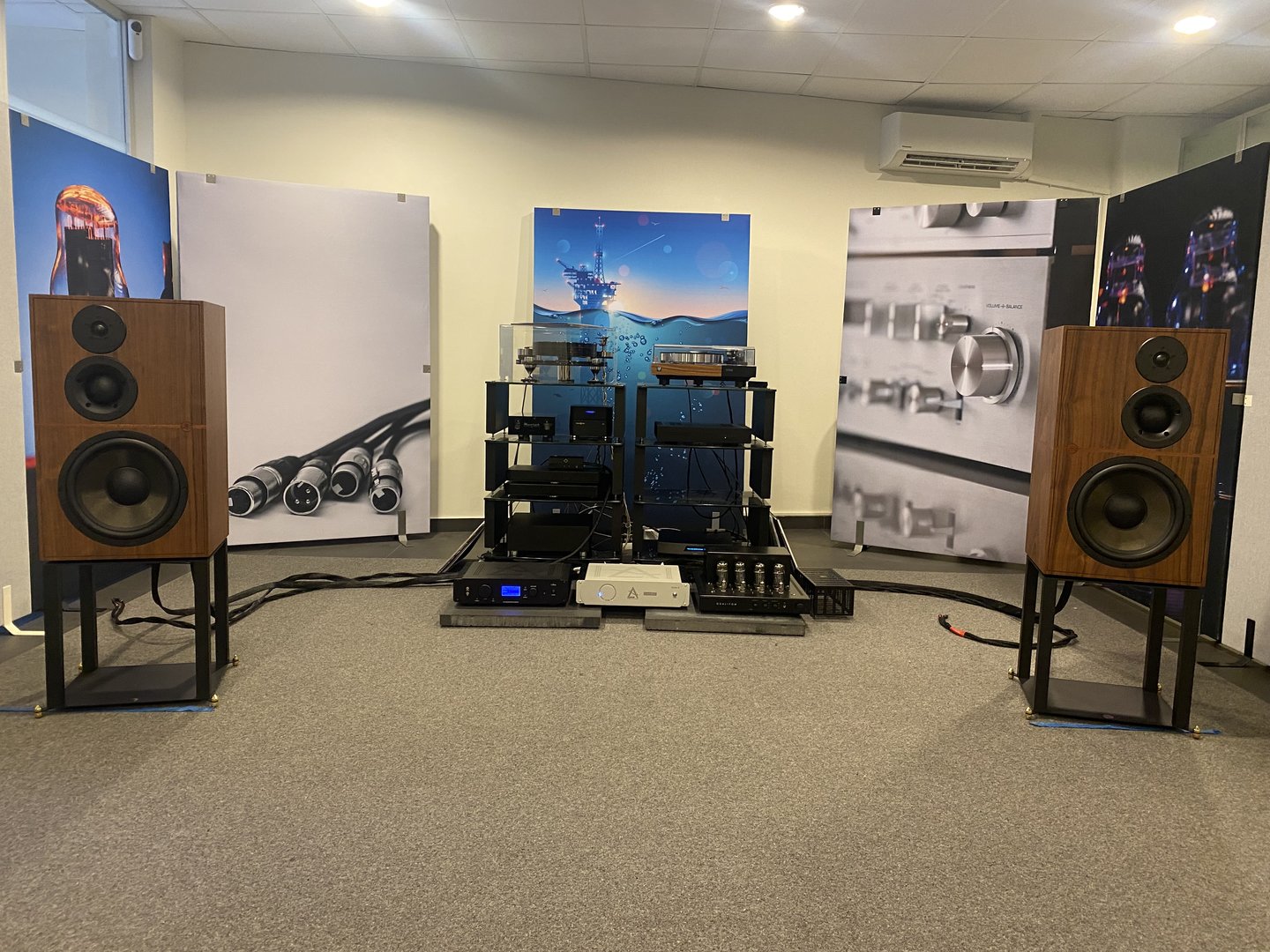

    I dag ble det endelig tid til en lien tur innom Moet Audio. Fikk endelig se og høre Kudos sin 606 titan. Det har vært på ønskelisten i flere år lekker ht. Fikk også høre litt på Revival sine ht som er i vinden for tiden. Lett og skjønne hvorfor. Virker som alle høyttalere jeg hører med stor mellomtonedome faller i smak. Begrepet stativhøyttaler synes jeg begynner å bli litt vidt begrep.
    Uansett var det gøy å få litt inspirasjon. Meget hyggelig betjening også!

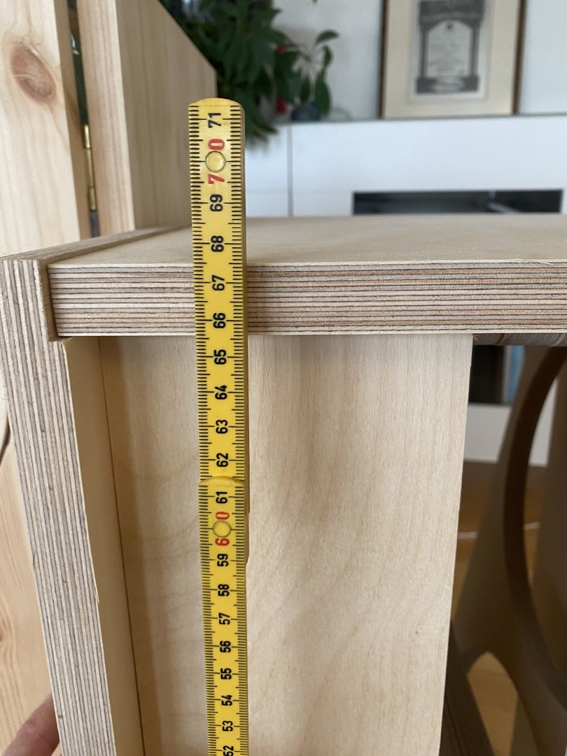

    Under ett døgn fra levering av håndtegnede skisser til leveranse fra Trestokken. Det innebærer også tegning/programmering på edb før platene går i cnc’en.
    Tror ikke jeg kunne klart å gjøre det billigere hvis jeg skulle fått tak i plater og skåret selv. Kan virkelig anbefales!
    Får jeg bare håpe at målene på servietten jeg leverte fra meg var rett….

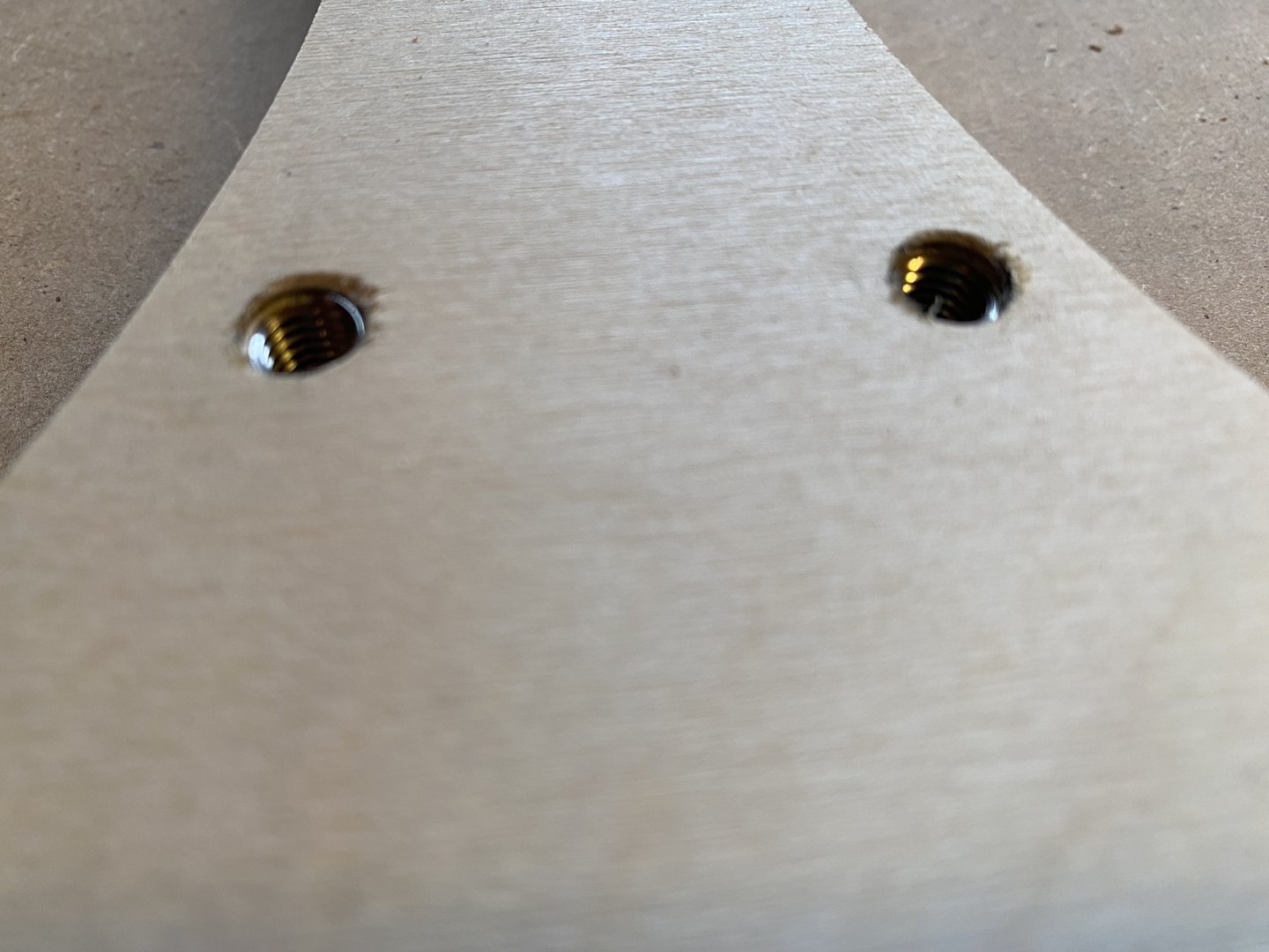

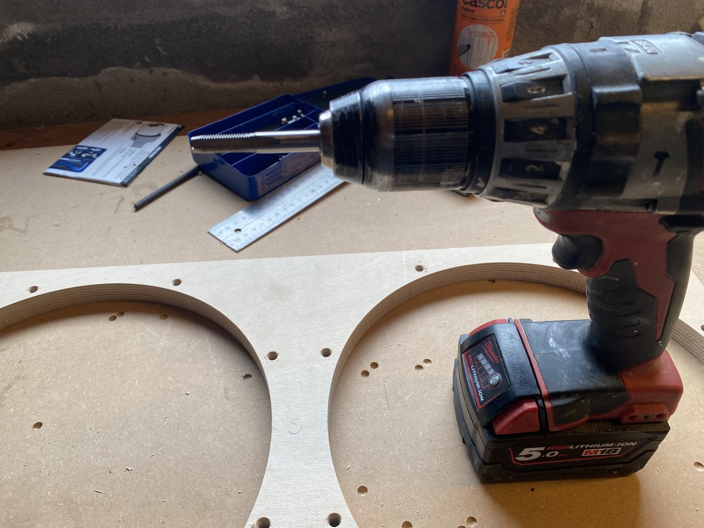

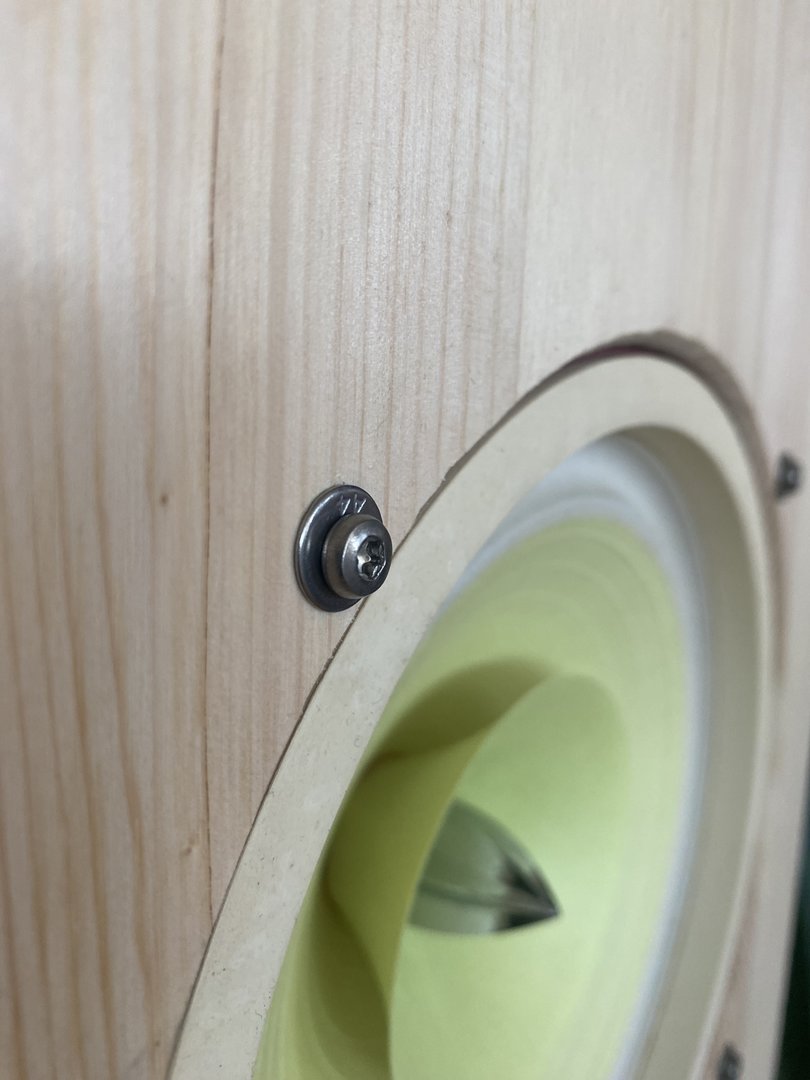

    Når jeg så kom til Biltema for å hamstre coiler var de jammen meg utsolgt. Da var Skruehuset i flekkefjord neste alternativ. Der hadde de både 9 og 15mm lange coiler. Hvis 9 funket bra må jo 15 være dobbelt så godt…
    Vel hjemme viste det seg at det var et meeget dumt valg. Feilprosenten var skyhøy når jeg prøvde å skru dem i det trege materialet, og jeg endte opp med å måtte smøre dem med grease for å få dem i - for i skulle de…
    Heldigvis hadde jeg boret gjennomgående hull i tilfelle noen skulle feile. Heller safe enn sorry.
    Men neste gang tror jeg heller jeg bestiller rampa…

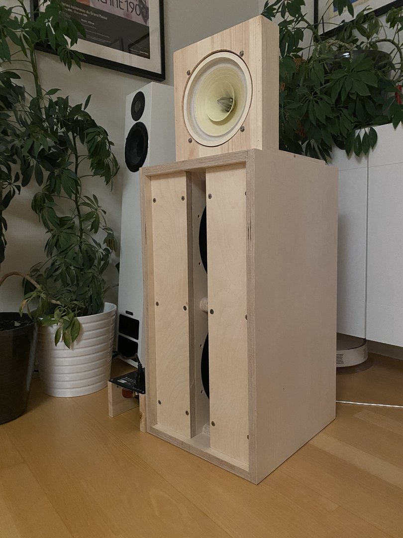

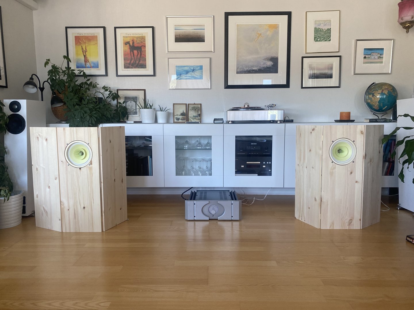

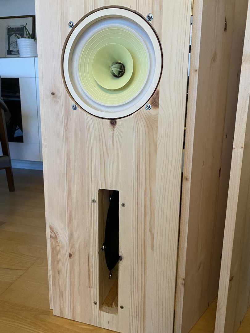

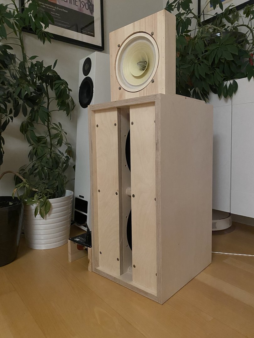

    Mk V
    utrolig hvor mye mer tid det går enn man ser for seg når man begynner. Har skrudd en del uten å lime for å kunne gjøre forandringer underveis.
    I dag er jeg fornøyd med at det er koblet opp, så får vi se/høre hvor vellykket det er etterhvert.
    Størrelsen er jeg definitivt fornøyd med. Kona kan ikke engang ha sett dem siden hun ikke har nevnt dem med et ord 🤣
    God helg!

    Kjempebra opplegg og en spennende verden du går inn i nå. Når du får til matching av elementer, delefrekvenser og flanker så tror jeg ikke du ser deg tilbake.
    Det går mye tid med til dette men diy er hobbyen på sitt beste mener jeg 😊
    God helg!

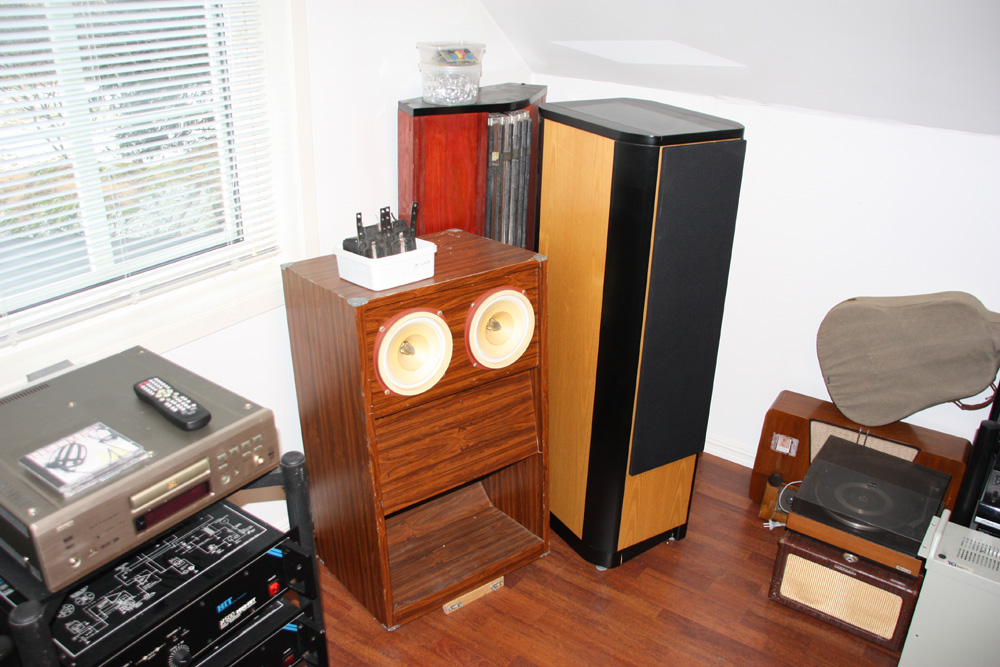

    Jeg er på jobb i kveld, så har ikke så mye annet å vise til enn ett gammelt bilde fra en annen tråd. Kan poste mer av disse her om det skulle bli påkrevd seinere.
    Elementene er kjøpt på Audioscan (seinere HifiKlubben) i Kristiansand tidlig på 1980-tallet. Ikke helt stuerent å sette to slike på siden av hverandre i samme hornet, men det funka etter formålet da.
    Horna er bygget i 22mm gulvspon, og så folierte med vinyl. Har flere ganger vært inne på tanken med en oppfiksing med ekte finer, men det vil bli like greit å bygge nye horn med plass til ett element i hver. Det får bli aktuelt når pensjonisttilværelsen er et faktum. :p
    Her er bildet jeg fant nå i kveld i alle fall. Foran til venstre doble Coral Beta 8 i baklada horn, til høyre står en av mine Dali 40 fra 1988, og bak står noen DIY Tagliatelle båndhøyttalere fra tidlig 90-tall.
    Vis vedlegget 967455
    Du har mye gammelt gull - du burde ha din egen tråd med det ingen kunne tru…
    hvor høye er de horna, sånn ca?
