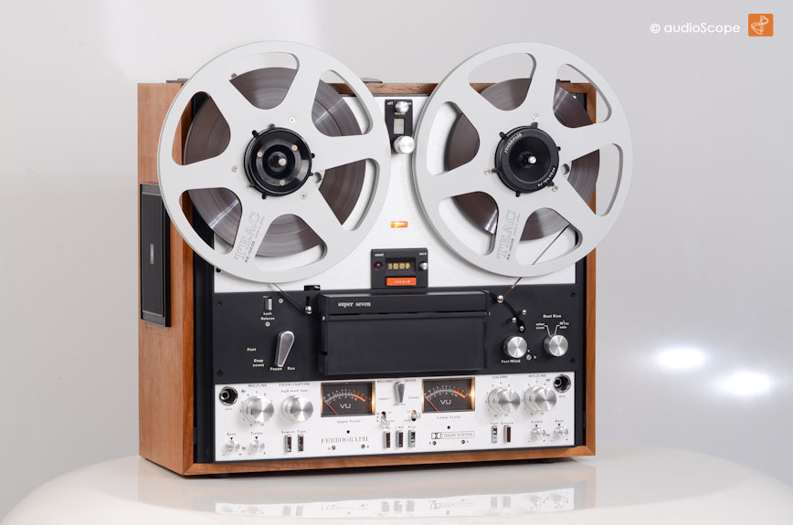

    Det ligger en Ferrograph Super Seven på eBay. Den er relistet til samme pris mange ganger. Fint lite informasjon om den. Men dette er vel det mest solide som noen sinne er bygget av arten båndspiller😺
    Super Seven på eBay

    Det ligger en Ferrograph Super Seven på eBay. Den er relistet til samme pris mange ganger. Fint lite informasjon om den. Men dette er vel det mest solide som noen sinne er bygget av arten båndspiller😺 Vis vedlegget 677738
    Super Seven på eBay
    Tilbake hvor jeg begynte... 😊
    Fra Servicesound.com:
    Notes on Ferrograph
    The Ferrograph tape recorder is, in my opinion, one of the finest sounding machines ever made. The series 7 generation has had a rather bad press due to the rubber parts melting and on the Seven, the head pressure pads causing problems. All these troubles are easily rectified and once serviced and properly set up the Ferrograph will out perform just about any machine you care to mention. They do have their little idiosyncrasies but this is what comes with a hand made machine and when one gets used to using them they are a joy. Built like a tank and easy to service these machines will go on forever. The electronics are simple and all the parts are easily obtainable. The early, round bodied, heads can be taken apart, finished and micro polished to bring them up like new. The same applies to the older 4, 5 and 6 series. These are valve based machines and have the magic that valves add to the sound."
    Ingen dum maskin for de som vil prøve seg i spoleverdenen 👍

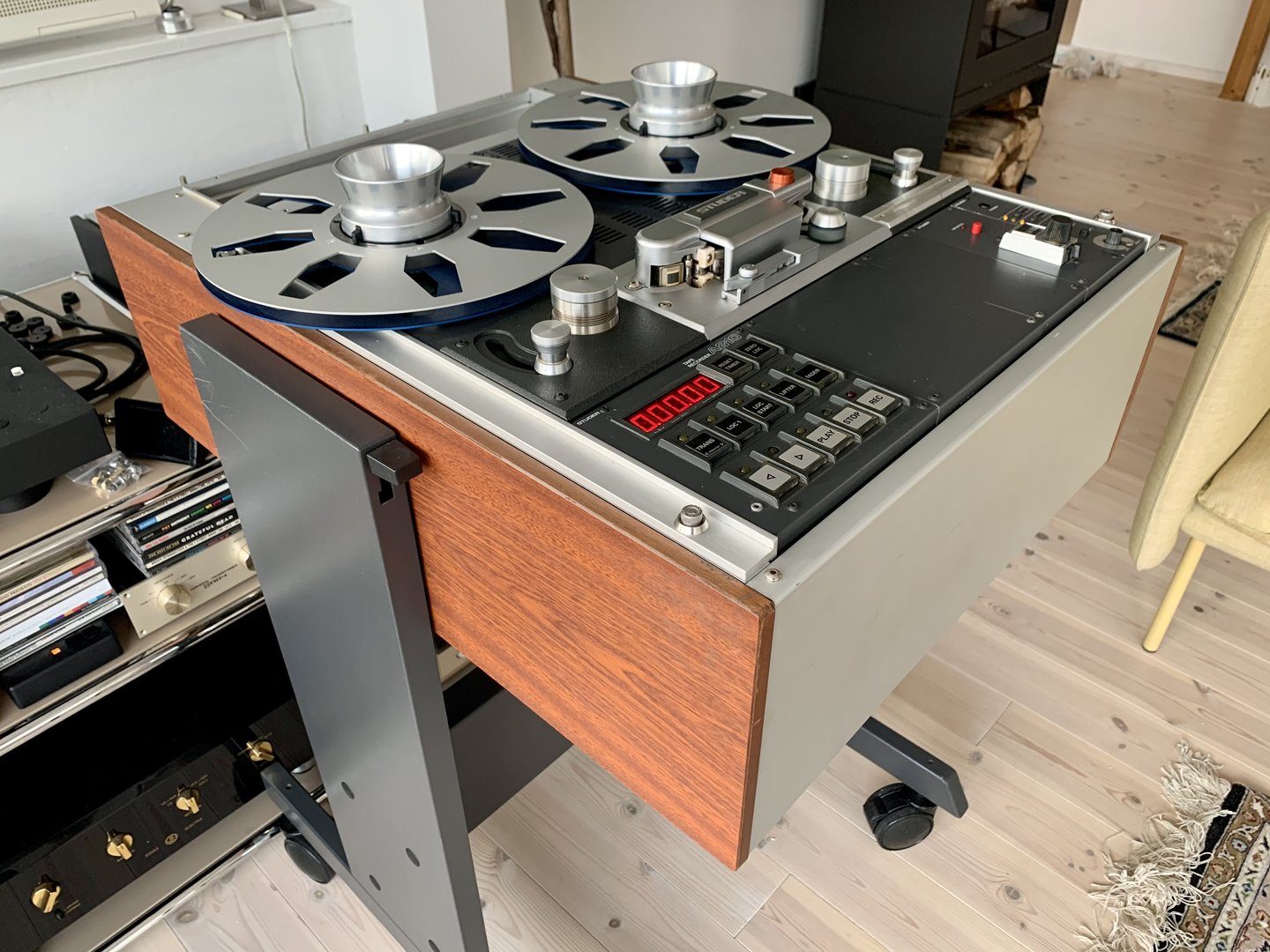

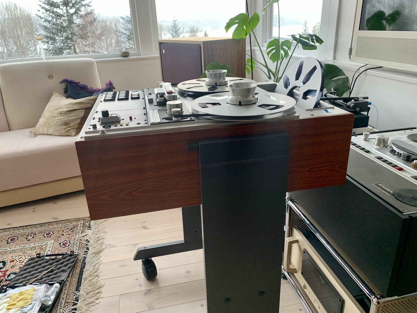

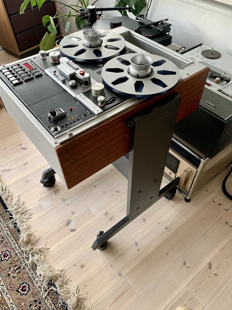

    Så blev det handlat in ett nytt Studer-projekt. Tanken är att denna skal överta jobben till min B67. En ex NRK-maskin detta. Serienr 6308 med EPROM software 46/90. Generellt god kosmetisk stand med tralle. Här skal det igång med recapping, rensing, bytte av lager, EPROM, batteri, pinch roller etc. LMC och VegardW har varit behjälpliga med tips allaredan, men om någon har inputs att komma med, sätts det stor pris på.
