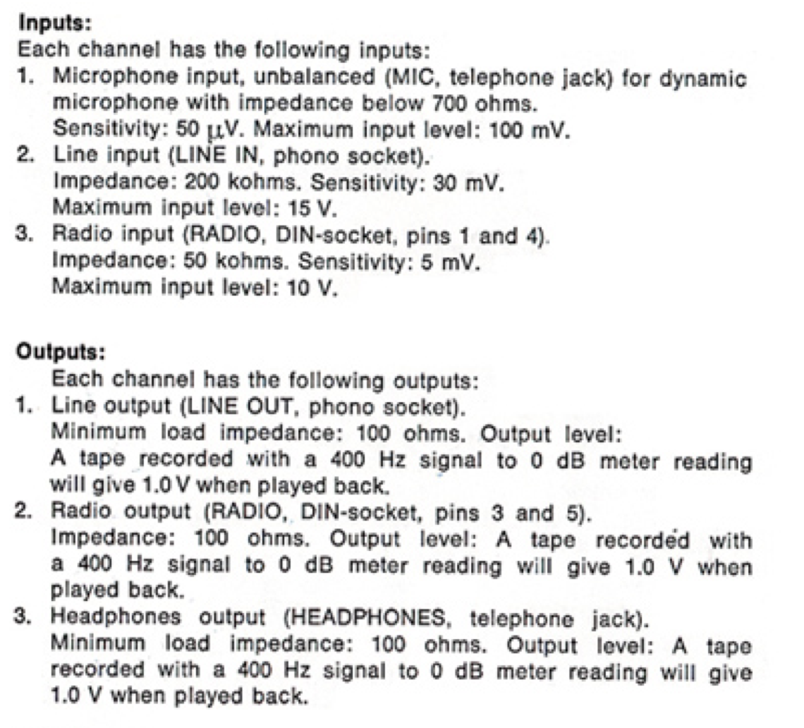

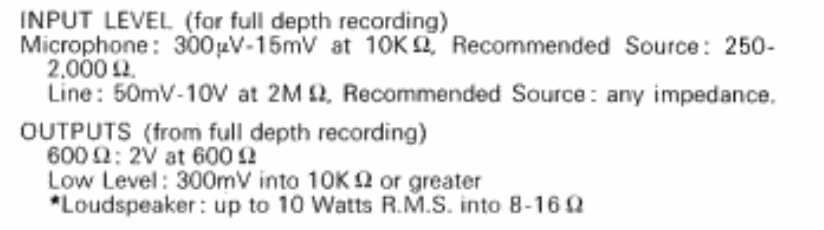

    Men om du bruker rød og svart som input,- hvor tar du da output fra? Spørs om du ikke skulle dempe til 2mV.
    Du hadde helt rett, det var hvit og gul som stod på input, jeg plugget frem og tilbake en del her om dagen så husket ikke hvilken som var sist. Jeg tar output fra en egen DINadapter på Monitorutgangen. Når jeg byttet til rød og svart nå, og da er inputlevel helt til å leve med, gjorde et testopptak nettopp og med normal level ut fra laptopen så lå jeg på rundt 3-4 på rec level, og alt hørtes fint ut, så da trenger jeg vel ikke noe demper. Da blir det ny runde med opptak fredag kveld (y)

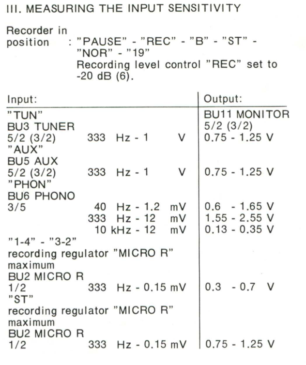

    Har du prøvd AUX-inngangen? 100mV. Se skjemaet lenger oppe!

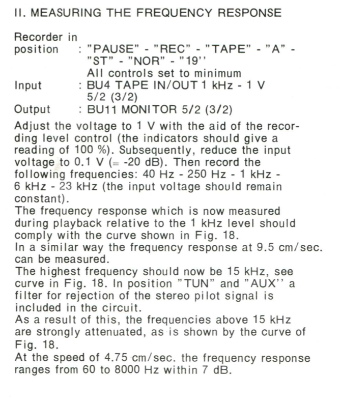

    TUN og AUX har et pilottonefilter og kutter frekvenskurven i toppen. Så vidt jeg kan se skal TAPE-ingangen(e) leve godt med 1V. Se bilder! Men kanskje skulle du prøvd deg med et 20dB dempeledd på TAPE-inngangen?

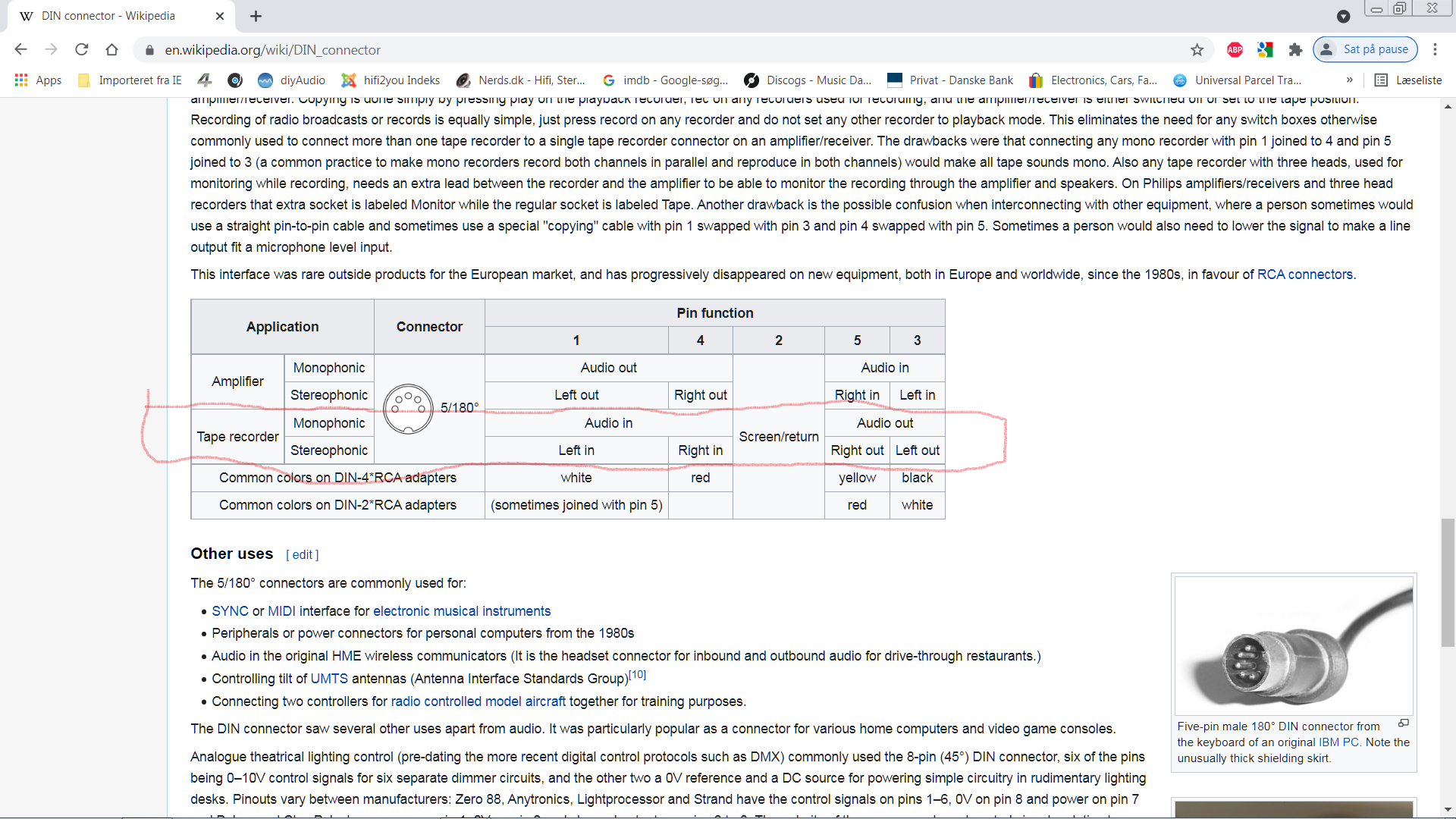

    Lyder som om, du har et forsterkerproblem med "tape-monitor".
    Meningen er, at når du optager (kilde), da er monitorfunktionen afbrudt. Er den ikke det, vil du få "loop" igennem,
    som vil forsterke seg selv....... lyder selvsagt ikke godt.
    Prøv og lav et opptak med kun line/tape out forbundet fra forsterker til R2R. Prøv derefter at avspille med kun line-out forbundet til tape-in.
    Lyder det ok, er det noget feil på innganger.
    Pin 3-5 kan ikke være både lyd inn og ut. På forsterker (tape-monitor) er 2 = stel, 3+5 = lyd inn, 1+4 = lyd ut.
    På båndoptager er det omvendt, 1+4 = lyd ind og 3+5 = lyd ut. Dette er i hvert fald standard :)
    EDIT: Et standard 5-pol din-kabel er parallelt pin 1-1, 2-2, 3-3, 4-4 & 5-5.
    Et 5-pol din-kabel til båndopptaker er speilvendt.

    i servicemanualen står det at pin 1 og 4 er in, pin 3 og 5 er inn og ut (?)

    Hvis jeg bytter tilbake til hvit og gul rcakabel på DINadapteren, som er pin 1 og 4, forsvinner hele problemet, forsterkeren oppfører seg normalt og lyd kommer kun når jeg har tape 1 monitor trykket inn, så det må være helt åpenbart at spilleren sender lyd begge veier e.l. Selv om det høres helt sært ut, det høres også ut som summelyden blir borte, dette må kanskje ha vært noe feedback som har blitt generert av at lyden har gått begge veier inn i forsterkeren igjen.
    problemet er jo bare at line in på pin 1 og 4 er 2mv. Så da må jeg vel i så fall ha en kjempedemper :p

    eller din "user-manual" er fuld af trykkfeil......... det er set mange gange før. 2mV er så langt fra nogen standard.
    Du burde ikke kunne skrue opp på rec.-vol. annet end et par millimeter, før VU-metre smekker helt i bunn. Hvis dette ikke er
    tilfeldet, er det nok en "typo" i manual :) (200mV er din-standard)
