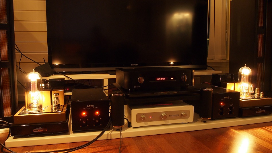

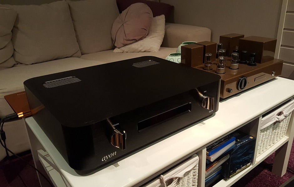

    Tenkte å fyre opp Krell effektforsterkeren nå.. men sikringen ryker hele forbanna tia.. :mad: Er 16A kurs. slo av alt annet som er på samme kurs.. så jeg teipet sikringen så den ikke skulle gå :rolleyes: Lest at en må skifte type sikring til trege? C type ?
    Har heldigvis mange venner som er elektrikere, men dette skal skje? at det ikke er noe galt med Krell'en :confused:
    Får prøve å fyre opp Ayon også... plagsomt! :rolleyes:

    Vet ikke om det er softstart, men hører noen klikk når den slåes på, så 1 eller 2 klikk til etter en stund.
    MEN, koblet den til høyttalerne, uten å koble til Ayon som PRE, så kommer det brumming i mellomtonen..:confused::confused: koblet Ayon til også, men samme problem, og null volum nesten når jeg skrur opp.. faen.. Hva kan være galt?
    Tar imot alle tips å triks nå..:)
    Edit: slo den på nå, og da kom det lys i bias, det har det ikke gjort før, men så slukket det, og den var helt tyst, men da kom det ikke lyd, så kom lyden plutselig, og skiftet litt på kanalene før det datt ut igjen..
    Faen.. Må den på Service med en gang så suger det litt.. Men har sendt mail til butikken jeg kjøpte den av, og han sa den funket..

    Forsterkeren tok ikke sikringen når jeg slo den på ista, men det kom ikke lyd før en stund, og da koblet det ut i ene høytaleren osv.. irriterende!
    Ayon spiller nydelig alene på BE-10, men vil gjerne bruke Krell'en :)

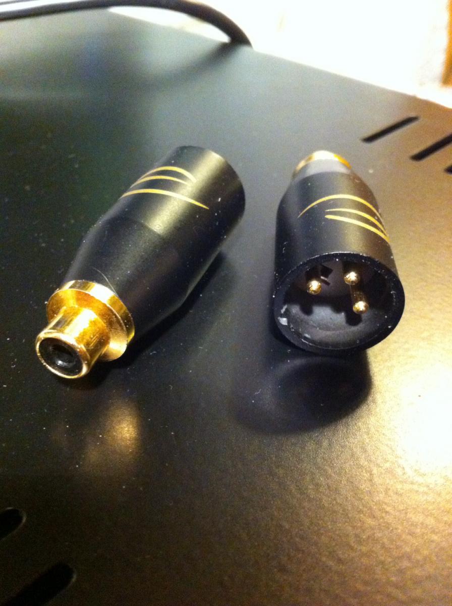

    Hvordan kan jeg få tak i slike ? eller lage selv?

    Er det bare å ta en stubbe kabel og plugge i pin 1 og 3 på XLR uttakene? :)
    oct
    09.04.2009
    11.852
    8.042
    Tror man skal være forsiktig m. slike shortcuts. Men for all del. Skjønner at du vil ha anlegget opp & yte.

    Jeg kunne ha lest manualen til Krell, så står det at jeg MÅ plugge XLR inngangene for å kunne bruke RCA, så da satser jeg på at alt funker etterpå!
    Skal jo ha meg en balansert preamp snart, så rca er bare middertidlig! :)

    Jeg tok en tur i hjørneskapet hvor det har samlet seg litt saker og ting fra noen år med denne hobbyen. Disse overgangene ble laget av EC en gang i tiden og ble omtalt som rca/xlr adapter. Hvis du tror disse kan hjelpe deg ut i en midlertidig fase så ikke nøl med å gi meg et ord. De går lett i en bobleplastkonvolutt og jeg låner de gladelig ut.

    Hvis du får deg en balansert pre snart, så hadde jeg sett meg rundt etter passende XLR kabler og ventet til dette var på plass. Disse forsterkerne låter best i balansert drift også, så hadde ikke giddi å styre for mye med midlertidige løsninger. Selv om jeg skjønner meget godt omtrent hvor keen du sannsynligvis er på å få lyd i sakene og testet dem litt.
    Du kjenner ingen i nærheten som kan låne deg en balansert pre noen dager? Hvis jeg bodde i nærheten hadde jeg gjerne tatt med min på besøk, kunne godt tenkt meg å hørt det jævla svære beistet av en forsterker. :)

    Forøvrig spiller det grisebra med Ayon..! 2x60w Triode skjemmer seg ikke ut her for å si det slik, 8 ohm, 90 db/.. Har de koblet til 4 ohm uttaket på forsterkeren, men skal prøve 8 ohm uttaket senere..!
    Det er liv i Krell'en da..
