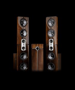

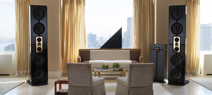

    Sitter på jobb og stirrer i skjermen.. Da begynner jo også tankene å gå litt, har fryktelig lyst å lage noe..
    Er en eksakt høyttaler jeg ønsker å lage en "kopi" av.. Men tror nok den er mye mer innviklet enn ved første øyekast..! Grunnen for å lage en selv, er pga prisen på ca 200'000.- USD...
    Er snakk om Steinway Lyngdorf Model D! Ser fantastisk ut i mine øyne.. Har reknet litt på pris på elementer, og man havner fort på 40'000.- NOK bare i elementer (Tatt utgangspunkt i AE Dipol 12") og det er litt mye med tanke på at jeg aldri har laget noe før :rolleyes::confused:;)
    tenker på basstårn også, i samme design med enten 5x15" eller 6x12". Det også svært dyrt om man bruker AE Dipol elementer..!
    (24'000.- til 27'000.- før frakt og moms)
    Må ha en CNC maskin til å lage bafflene, men ser på originalen, som er laget i ALU og er svært innviklet lagvis oppbygget.
    Er forsterker til bassene den kassen bakpå.
    Dette er nok ett fryktelig dyrt prosjekt, men jeg tørr ikke gutse på det uten å vite om det lar seg gjøre, mye å skaffe, mye å tenke på som jeg nok ikke tenker på.. ++
    Noen bilder og info.
    Kort info:
    H:206cm - W:46,5cm - D:80cm
    • 4x12"
    • 2x5,25"
    • 1xAMT
    Ja jeg har fryktelig lite å gjøre på jobb, men ønsket litt å dele mine tanker her! Blogg virksomhet :rolleyes:;)

    4 stk 12" basser tilsvarer 2 1/2 15".
    4 stk 12" blir derfor uforholdsmessig dyrt syns jeg. De små mellomtonene til Lyngdorf er ganske spinkle sammenlignet med større saker du kan bygge selv.
    Dersom du først skal bygge selv så slipper du sjeldent unna aktiv deling med mindre du kjører en enklere toveis dipol (eller har noen som kan simulere delefilter).
    Hvis du ønsker å makse ut et DIY prosjekt er det fornuftig å planlegge alt fra A til Å før du bestiller et eneste komponent. Husk også at DIY tar lang tid.
    Jeg mener bestemt at du kan lage et 4 veis system som er bedre enn de Lyngdorf høyttalerne for 100.000,- med mye bedre headroom.
    Nypris deler av bra kvalitet:
    kr 5.000,- 4 veis minidsp: 5000,-
    kr 30.000,- 8 kanaler med forsterkere. F eks: Effektforsterker - Hjemmekino eller plugn play DIY med Hypex eller Anaview
    kr 20.000,- 10 stk 15" basser i dipoltårn - her kan du kjøpe enda dyrere basser om du vil
    kr 5.000,- 2 stk 12" til midbass i lukket kasse
    kr 12.000,- horn og kompresjonsdrivere til mellomtone
    kr 6.000,- superdiskant
    kr 22.000,- til materialer, lakk, terminaler osv
    Setter du bort produksjon av dipoltårn og lukket kasse samt krybber til horn så blir det selvfølgelig dyrere. Kjenner du en lakkerer og en møbelsnekker er du heldig.
    Snoker du opp superkomponenter brukt blir det til og med noe billigere :)

    Tenkte faktisk selv på å ha større elementer i mellomtonen enn det Lyngdorf har. Er vell egentlig designet jeg er mest ute etter! :)
    At det tar tid er jeg klar over, har det jo absolutt ikke travelt så dette blir ett langtidsprosjekt..
    Liker oppsettet du har satt opp der, men da igjen, hvordan blir designet :confused:
    Kan jeg bygge på Lyngdorf sitt design, bytte ut midten på høyttalerne?
    Har kontakter som kan CNC og Aluminium, og kan alltids få tak i folk som har med treverk også, ser på Finn at det finnes tilbud der. Kommer til å sette bort all utførelse til folk som kan dette.
    Hva som er bra, og funker i designet må jeg jo bare gå ut ifra tips fra dere som kan dette på forumet. Men om jeg skal finne på design selv også så er det for mange variabler og ting jeg ikke kan, som jeg må ta hensyn til (plassering av elementer, avstand osv)
    Edit: kjenner jeg nesten mister motet allerede:rolleyes: Må nok ikke gjøre det for avansert! Noe jeg _tror_ en hornkonstruksjon med supertweeter kan bli!

    Du kan sikkert herme etter det designet ja.
    4 stk 12" gir trolig ikke bra nok bass i din store stue hvis du skal guffe på.
    Å ha basser over og under mellomtone og diskant gir to ulemper: 1) du mister linjekildeprinsippet du i utgangspunktet har i en tårnkonatruksjon som gir deg masse ekstra naturlig power og samtidig reduksjon av uheldige kanselleringer fra gulv og tak 2) du får vertikal loobing mellom øvre og nedre bass-seksjon, dette kan dog løses med 3 ordens filter i en såkalt D'Apollito konfigurasjon (som mellomtonen har) men om det er heldig er jeg usikker på.
    Fordelen med Lyngdorf designet er at det er en usedvanlig vakker 3 veis konstruksjon. Det er ikke noe i veien for å kopiere den med untak av at bass-mellomtone-diskant-mellomtone-bass plasseringen må sjekkes ut om er kurant å fixe selv med aktiv deling.
    Hmm.. Jo mer jeg ser over prosjektet, jo mer ser jeg at dette er ett helt blankt kapittel!;) MEN, så skal ikke dette gjøres alene med egne hender..!
    Tror kanskje jeg skal begynne med basstårn for å få litt mer erfaring, samt oversikt ikke minst.
    Men, da blir det 5x15" i basstårn det blir billigere en 6x12" også.!
    Var ikke klar over at slike problemer med bass element over og under, siden det er så mange høyttalere som har det. Men, dette prosjektet blir ikke satt ut i live før alle detaljer er klare bare så det er sagt! Er dog villig til å legge kronasjene som trengs i prosjektet! :) Blir mye planlegging!
    Kort info:
    • 4x12"
    • 2x5,25"
    • 1xAMT
    Vis vedlegget 333661
    Vis vedlegget 333663
    Vis vedlegget 333662
    Skrekk og gru!!!!
    Dette er et "system" med EQ og digitale forsterkere! Du som liker rørforsterkere og klassikere som gamle Krell så er jo dette "Lifestyle" oppsettet som å banne i kjerka.... Ville ikke hatt det om det ble kastet etter meg8)
    Vil også tro dette er høyttaler som det vil være komplett umulig å til å spille bra uten å bruke et lignende system som orginalene, og da er det bare tullball hele greia. Er laget for Røkke og Fredriksen til å ha i røkerommet.....

    Skrekk og gru!!!!
    Skrekk og gru!!!!
    Hehehe! Joda, det er laget for Lyngdorf roomperfect og forsterkere, men planen min isåmåte er jo å drive de med store effektforsterkere som Krell/Mark Levinson ;) Er designet jeg var ute etter! 4 store søyler er kult, noe ala de gamle Infinity IRS V.(basstårn og hovedhøgt.) :cool:
    Er vell derfor jeg lufter dette også, for å få bekreftet, er det mulig, eller ikke, å lage enklere, men med designet :)
