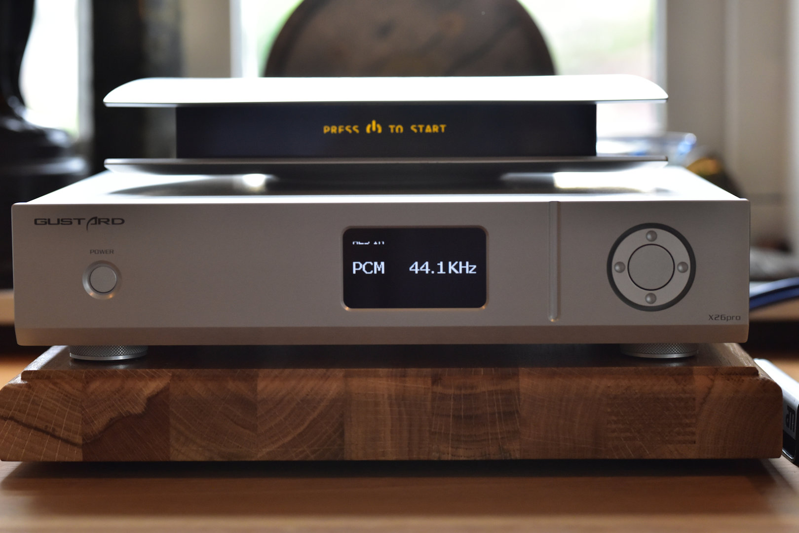

    Frokost med barnebarn og eldste datter/svigersønn unnagjort - og selskapet på vei mot sørlandet :) Da var ikke morfar treg om å koble hi-fi.
    Auralic Vega vs. Gustard X26Pro.
    Dac'en gir et godt inntrykk og ser bedre ut i virkeligheten enn på bildene jeg har sett. Den passet nesten på plattformen til Vega , kun et par cm dypere.

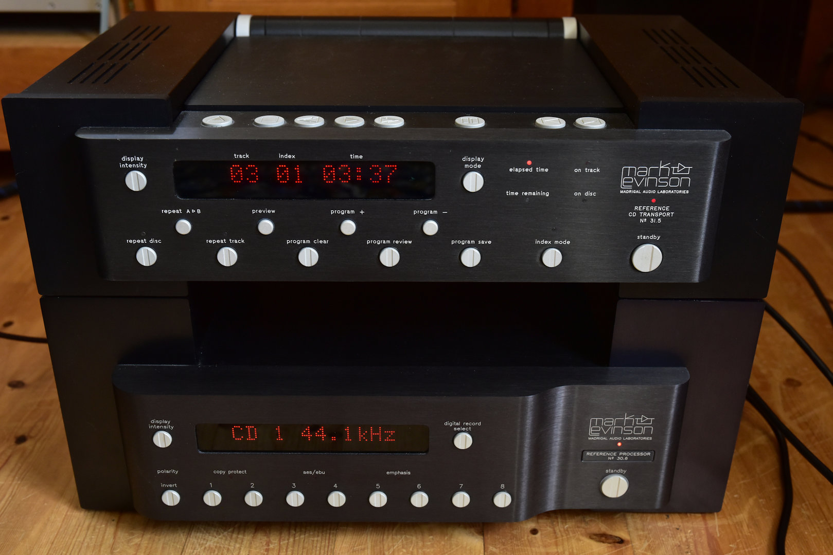

    Vi snakker altså Mark Levinson Refererence Transport 31,5 og Processor 30,6. Tøffere enn dette blir det ikke.
    Dette kom vel på markedet i 1996 mener jeg , og selv i dag spiller det SVÆRT overbevisende. Det mellomlandet her for å konstantere at alt er på stell før en heldig eier får det hjem.
    Nå skal jeg ikke pirke i hva det ene gjør kontra det andre , men tar man bare det lydmessige spiller den gamle referansen som en kule enda den. Svært homogen og behagelig lyd som drar deg inn i musikken. Og byggekvaliteten og designet borger for langvarig eierglede skulle jeg tro.

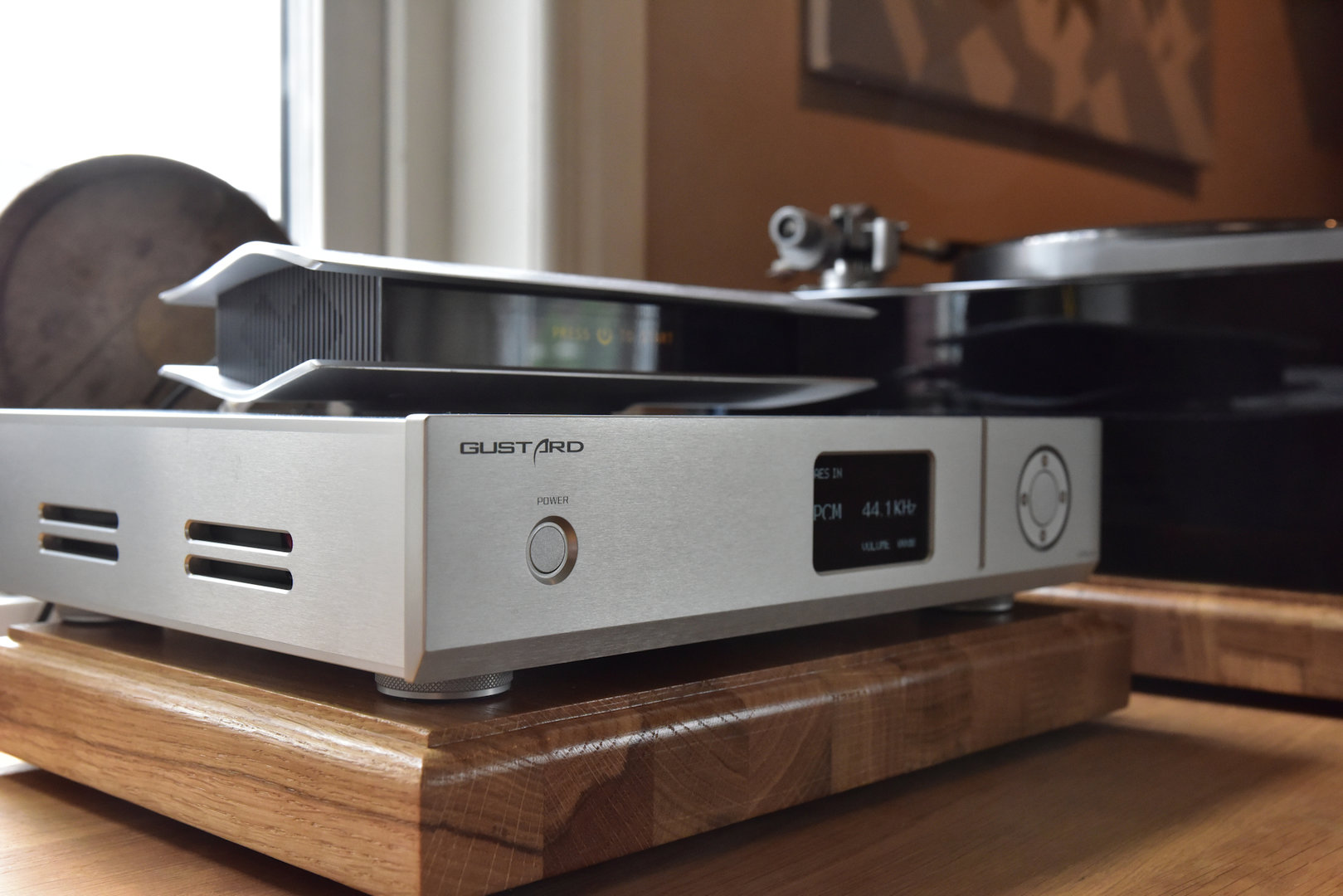

    Nå må jeg trå varsomt for ikke å såre følelsene til Gustard - så et par ekstra bilder må til. Kan jo ikke avslutte med denne Amerikaneren.
    X26pro blir varm - svært varm til en DAC å være . Kjølespalter i sidene sørger derfor for luftgjennomstrømning.

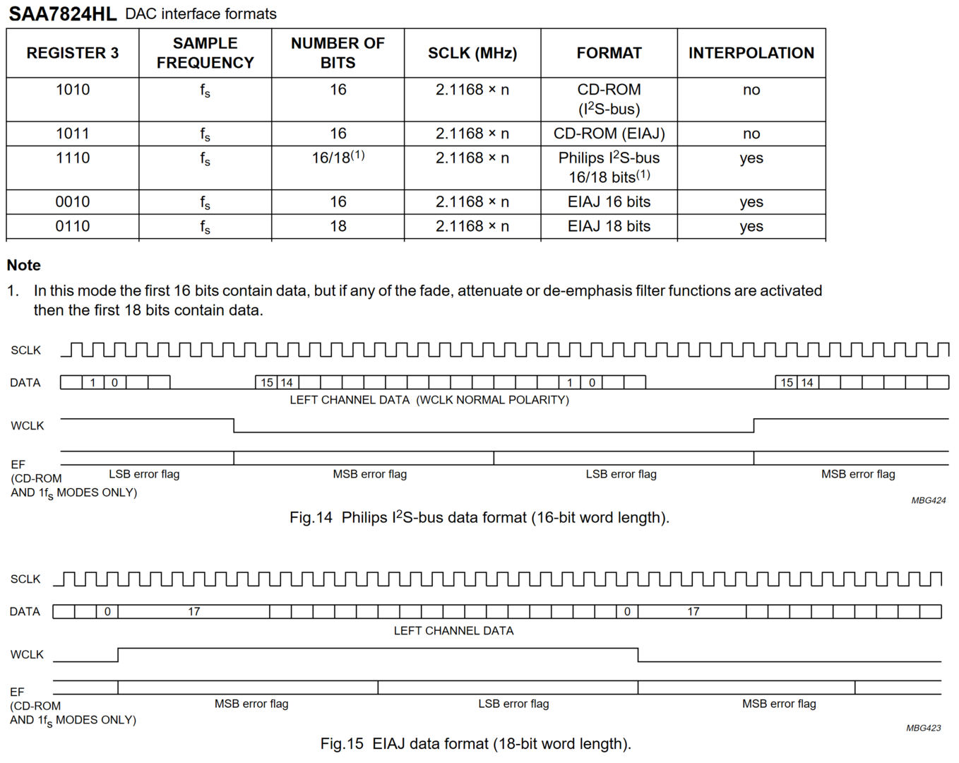

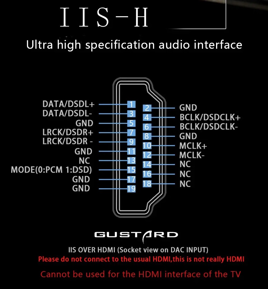

    Om du klarer ta rede på om Gustard har galvanisk isolert HDMI inngangen kan det muligens ordnes ved å få laget en kabel som bruker riktige pinner mellom enhetene? I hverste fall med en inverter og isolator imellom.
    Selve dataene følger nok Phillips i2s standard. Pro 8 drivverket i din ProJect RS2T sender WCLK, SCLK og DATA direkte fra SAA7824HL chip'n uten buffer med LVTTL 3.3V nivåer. Jeg antar derfor at ProJect har fått en buffer chip montert på printkortet hvor HDMI pluggen er plassert. Om de ikke har benyttet et galvanisk skille alla ISO773x e.l. er det trolig en eller flere 74AC14 (hex inverter med schmitt trigger inngang) som driver kabelen.
    Nyskjerrig på om du har fått lekt litt med ulike filtre og NOS på din nye Gustard? Om det er enkelt å bytte mellom disse fra fjernkontrollen, eller krever det dypdykk i menyer for å endre slikt?

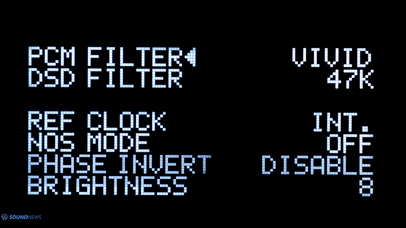

    Jeg tenkte også det må gå an å finne en form for overgang . Jeg er sikkert ikke den eneste som er interessert i det. Bildet viser hvordan kontakten er koblet i x26pro.
    Når det gjelder filtre på DAC'en kan man veksle mellom Vivid (som de selv anbefaler) samt Gentle og Composite.
    Jeg har stilt den på Vivid og med NOS innstillingen på - altså ingen oppsampling før analog konvertering. Alt kan stilles enkelt via fjernkontrollen. Siste bilde fra nettet viser display når du trykker meny på kontrollen.
    Vis vedlegget 733069 Vis vedlegget 733070
    Den innstillingen betyr at du bruker oversampling. Den må settes på for å skru av.
    Personlig synes jeg den låter best slik du har det.

    ProJect'n er jo et rent RedBook driverk så pin 15 skal i hvertfall kobles til jord for PCM MODE.
    Nå vet vi ikke hvilke pinner ProJect spilleren eksponerer. Men når man får tatt rede på dette ville jeg ha forsøkt følgende med termologi fra Pro 8 sin SAA7824 -> Gustard.
    Kode:
    DATA -> DATA+ all the zeros and number unos
    SCLK -> BRCK+ hvor SCLK betyr serial clock og BCLK betyr bit clock
    WCLK -> LRCK+ word clock = LeftRightClock
    MCLK+ er nok muligens ment for ekstern master klokke for å synkronisere driverk og DAC?
    Du kan jo vurdere en Gustard U16 om du har en kilde med USB ut og ikke bryr deg om MQA. Så kan du kjøre i2s fra den til X26 pro 👍 Det fungerer veldig bra 😁
    Jeg har NOS innstillingen på "on" - bildet var et eksempel fra nettet (Prøver litt frem og tilbake da). :) MQA interesserer meg midt i r..... Enda godt de ikke har merke på frontplata :confused:
    En rask zapping mellom filtere og NOS innstilling bekrefter at filter på vivid og NOS på "on" er der jeg havner. Filtere flest skaper bare forskjellige former for forvregning i mine ører. DAC'en spiller så bra nå at det nesten er frekt til den prisen.
