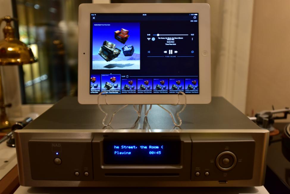

    Når jeg velger spilleren i nettverket på nettbrettet skal det komme opp en fane for videre konfigurering , den kommer ikke opp. Brettet finner da ikke spilleren når jeg søker etter Devices i NAD remote appen. Det står disconnected i menyen .Displayet på spilleren lyser ready , hvilket betyr at den skal være på nett. Skjønner ikke greia jeg.............
    Første gang lyste det Hotspot Mode i tillegg (se bildet over) , men det virker som det kun skal lyse første gang - hvilket betyr at den er koblet til wi-fi. Man kan velge enabled / disabled for dette i menyen på spilleren. Jeg forsøkte også kabel fra modemet, med samme resultat.................
