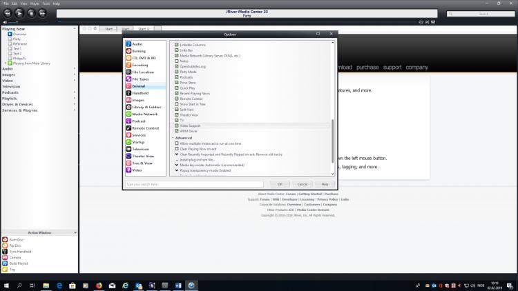

    Siden sist: Har installert jRiver, Audiolense og REW, børstet støvet av en målemic og er klar for målinger.
    I denne testfasen er det snakk om et 2+1 oppsett hvor +1 betyr SBA-matrisen som består av 6 kanaler. Jeg har jo et 8-kanals lydkort så har kablet 2 kanaler til L+R og 6 kanaler til SBA'en.
    I jRiver DSP har jeg konfigurert slik (bruker lydkortet sin ASIO driver):
    I det siste bildet henter jeg signalet fra venstre og høyre kanal og kopierer det til alle de 6 kanalene i SBA'en. Litt klønete at man ikke kan endre navn på kanalene i jRiver. Uansett, dette lager lyd fra jRiver når jeg spiller musikk. Litt mye bass tror jeg, men det er kanskje fordi jeg bruker "Add" i PEQ'en fra både venstre og høyre kanal noe jeg mistenker øker nivået.
    Fra REW tenkte jeg da å route signalet gjennom jRiver slik at SBA'en blir målt som en enhet. Her er skjermbilde:
    Men jeg får følgende feilmelding når jeg forsøker "Check levels"
    Noen som vet hva som er feil her eller om dette kanskje ikke er mulig?

    Tror det skal krysses av for det ett eller annet sted i sw, men ikke pokker om jeg husker hvor, lenger...???

    Hva har du valgt som Audio Device i JRiver..?
    edit: Leste litt fort her. Tror ikke du skal bruk ASIO på REW. Standard ASIA er 1 klient, så kan kun brukes av et program om gangen.
    OMF
    I jRiver har jeg valgt lydkortet sin ASIO driver som output:
    Og så er spørsmålet hvordan jeg kan få REW til å spille "gjennom" jRiver sin DSP. Da antok jeg at jeg kunne velge jRiver som output i REW som her, men det virker som sagt ikke og det er godt mulig det er en feilaktig antakelse...
    Hvordan måler du din SBA? Har du loddet sammen en splitter slik at du bruker kun èn kanal?

    Hei!
    Du må aktivere WDM driveren. (Du finner den i General og Features)

    Har ikke kommet så langt enda. Først skal SBA'en måles og jeg må finne ut hvor mye bakvegg må dempes.
    Slo på WDM driver i jRiver nå og da rutes alt fra REW gjennom jRiver, mange takk OMF!!!
    Da blir det å finne kalibreringsfila til mic'en og kjøre målinger, forhåpentligvis i morgen :)
    Kjørte subwoofer pink noise i REW, radioshack'en bånna og kona sendte meg sms og lurte på om det var jordskjelv, det er et godt tegn :-o

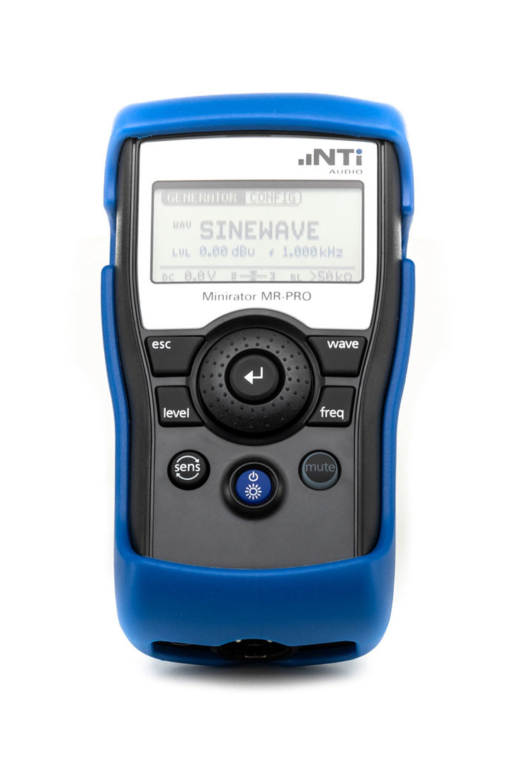

    En annen sak, jeg kjøpte for en stund siden en slik "dings":
    NTI Audio MR Pro Minirator
    Denne har jeg ikke brukt, og jeg er egentlig veldig usikker på hvorfor i huleste jeg kjøpte denne. Noen som har en ide om hvorfor? Og hvis ikke, er det noen andre der ute som kanskje kan gjøre nytte av den? Den er ny i original eske.
    Vis vedlegget 671409
    Det er en meget godt signal generator og den kan det meste. Den er nok dog best i bruk sammen med måleutstyret til NTi.

    Takk! Men fortsatt et mysterium hvorfor jeg kjøpte den da. Får vel legge den ut på Finn og sjekke om noen er interessert. For jeg trenger den vel neppe i eget prosjekt?
