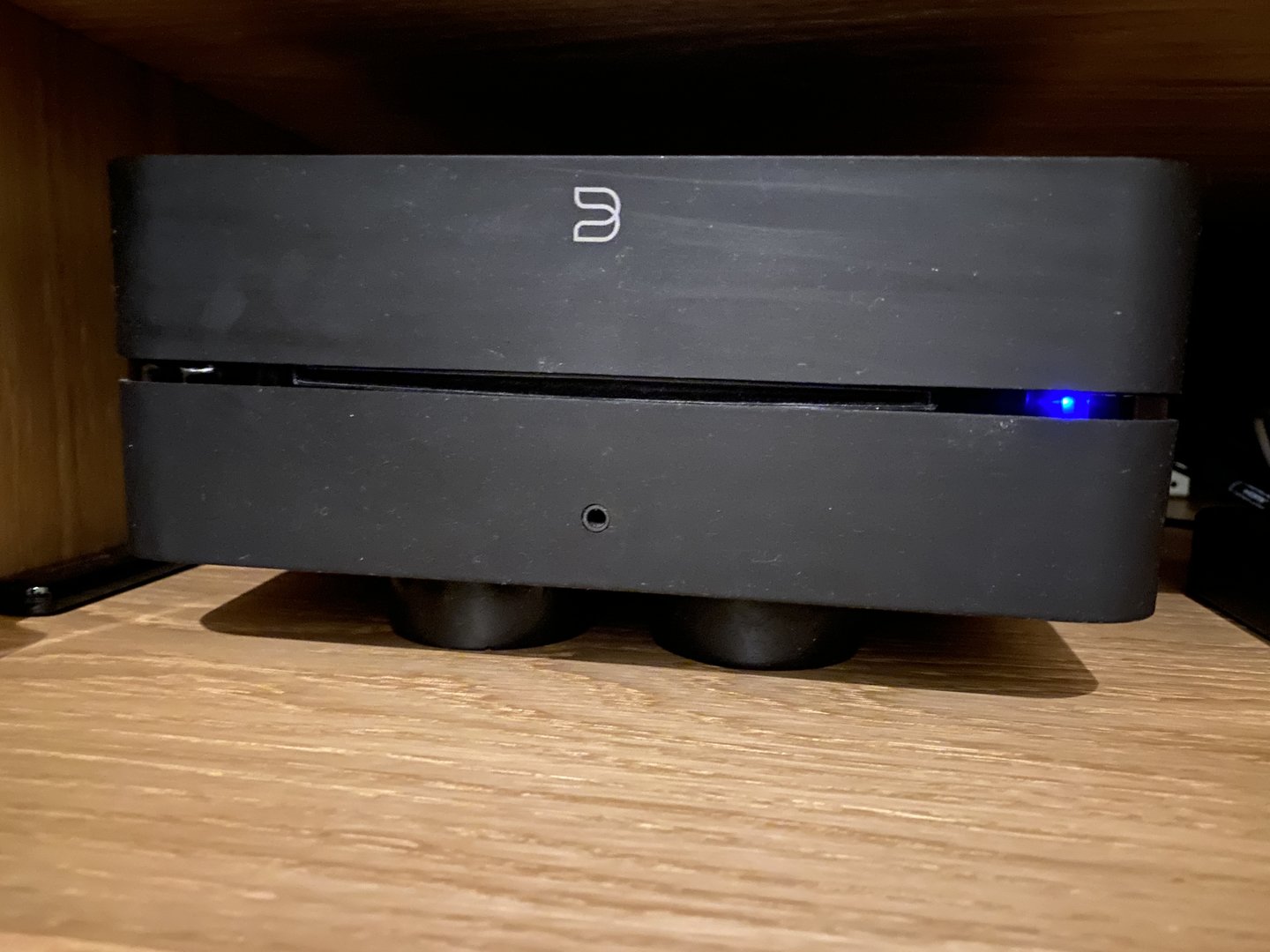

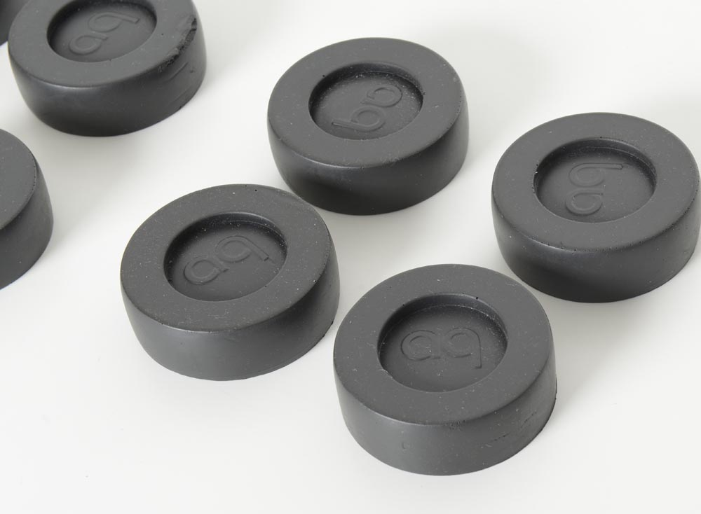

Hadde en liten opprydding i overskuddslageret i boden og kom bl.a over Audioquest sorbothane føtter. Disse kjøpte jeg en gang på midten av 90-tallet for å ha under en cd-spiller. De siste 8-10 årene har de blitt glemt! Tenkte jeg får se om jeg finner et sted hvor de kan gjøre litt nytte😀
Om de gir noen hørbar forskjell under Bluesound Vaulten? Tja, jeg får teste litt mer først! De gjør i hvertfall ikke noe feil!
