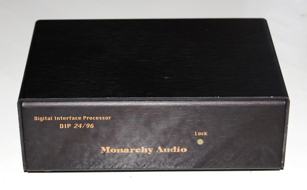

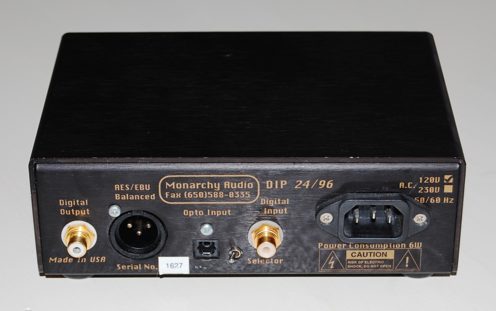

    Dette er Monarchy Dipen min. Jeg lurer på om jeg vil profitere på å kjøpe en modifisert SONOS ZP90 fra enten Cullen eller Audiocom. Jeg vil nok ryke på 10000 da. Ganske dyrt bare for drivverket men jeg vil få en up to date modifisering spesialtilpasset SONOS. Jeg vil også slippe en ekstra boks og en kabel i kjeden.
    Håvard skal i første omgang låne Dipen av meg en periode. Han har svært god oppløsning i systemet sitt og gode ører. Så skal jeg vurdere om jeg "mangler noe" samtidig som jeg vurderer forskjellige modifiseringer.
    Her er en omtale med bilde innvendig: http://www.soundstage.com/revequip/monarchy_33_dip.htm
