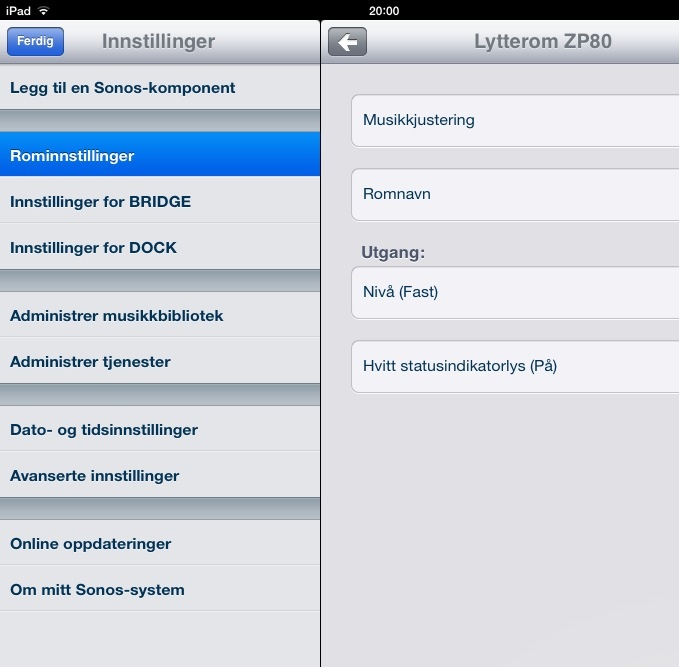

Setter du Sonosen til fixed output på fullt leverer den bit-perfect. Hva skal du gjøre for å toppe det? Hemskoen er vel da nevnte bits og størrelse på musikksamlingen, men sover du bedre med modifisering eller annet så hvorfor skulle jeg krangle om det?
Hvordan setter jeg Sonosen til fixed ouput da? Har akkurat fått saken i hus og appen på mobil/pc,,,
Hornlyd
Musikkglad
01.04.2005
20.729
12.708
Gå inn i innstillinger
- deretter rominnstillinger
- velg den sonen du skal stille inn
resten ser du på screenshoten:
