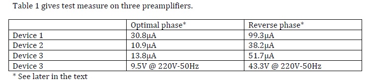

Det du forsøker å gjøre i dette tweaket er å minimere spenningsforskjellene som driver jordsløyfer mellom de forskjellige apparatene. Det har noe for seg.
Derimot har jeg vanskeligere for å forstå hvorfor det skulle gjøre noen forskjell, siden det vanlige norske strømnettet (IT) tar 230 volt spenning mellom to faser, heller enn mellom fase og nøytral (som i et TN-nett), og da blir vel dette symmetrisk uansett hvilken vei støpselet står?
På Sørvestlandet og i nyere utbygginger, og i nesten alle andre land, derimot: http://www.soundstage.com/weaver01.htm

Tviler ikke på at du hører det du hører, men Clearaudio er tysk, og der har de TN-nett med "live" og "nøytral" leder til apparatet. Da kan asymmetrier i f eks trafoer gjøre en forskjell med jordpotensialet, og det er rimelig at apparatet er konstruert med tanke på å kobles "riktig" - live på brun leder, nøytral på blå - og at ett eller annet hørbart skjer om det får spenning feil vei.
Mine T+N PowerBar har lysdioder som skal vise hva som er "riktig" og "feil" vei på støpselet, men de er permanent forvirret om hva som er hva. Hvis jeg vender støpselet slik at de er fornøyde den ene dagen, lyser lampen igjen neste dag. Eller, hvis jeg ikke snur støpselet, kan den finne på å slukke av seg selv. Små, tilfeldige variasjoner fra dag til dag, heller enn en systematisk forskjell.

Hmmmm, altså: Ja, "skjevheten" varierer over tid avhengig av belastningen på nettet og hva slags fasefeil det gir. Men da vil det være en fordel om de forskjellige apparatene ser feilen på samme måte, slik at ikke jordpotensialet svinger motsatte veier mellom apparatene. Og det betyr at de må være tilkoblet på samme måte. Og ettersom det ikke er så lett å se hvilken vei et støpsel står (det er symmetrisk...) så er nok det beste å måle slik som trådstarter beskriver. Eventuelt kan man måle spenningen mellom hvert enkelt apparatchassis og jordingen i en stikkontakt.
OK, dette har noe for seg, også på et IT-nett, for å få flere slike dager som er bedre enn andre.

Anbefales på det kraftiske.
en del a forklaringen, hvorfor der er forskel på hvor meget strøm som står på stel, er vel at der er en tendens til at når faserne belastes, er der en tendens til at der opstår en skæv spændings belastning faserne imellem, som påvirker hvor meget spænding som står på stel i apperaterne.
Let at sjekke, mål fra fasen til jord i væg kontakten din, og du vil se at de meget sjældent måler helt ens.
Den fase hvor der står mest spænding er FASE.
En anden måde du kan sjekke ret fase på, er at købe en a de penne, som kan detekte spændninger i vægge og gulve varme kabler ect.
Så finder du et punkt på apperatet m bra stelforbinddelse og tager en tomme stok og holder ind på app.
ta søgeren og lig den oven på tomme stokken og flyt den langsom ind mod app. når detektoren lyser aflæses målet til pennen.
Snu fasen på net stikket og genta prosekduren.
Korrekt fase er når de står mindst spænding på steel, altså når pennen kan komme tættes på app før den tænder.
Hver opmærksom på at på forskellen i mål, kan være vældig lille og da er det bedre at benytte sig af ovennævnte metoder.

Slik jeg har forstått dette så skyldes dette fenomenet at trafoene er viklet innenifra og ut. Dette gjør at den ene fasen på trafoen får en større kapasitiv kobling til jord.
Det er følgelig ønskelige at alle apparater har samme fase med størst kapasitiv kobling til jord - da vil jordstrømmene minimeres.
Dette vil ikke påvirkes av IT/TN - da det er linjespenningen som påvirker denne koblignen...!
