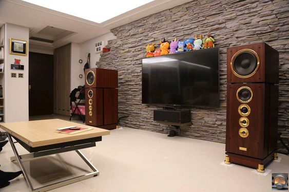

Hei,
Jeg bare undrer, jo større høyttalere blir jo høyere har diskantelementet en tendens til å bli plassert.
Tenker da på foreks. SA Mantra 60, Audio Physics gulvmodeller, Sonus faber, Focal osv.
Alle de nevnte har diskant langt over ørehøyde hvis man sitter i en sofa med normal avstand 2-4m fra høyttalerne.
Forringer ikke dette lyden?

God konstruksjoner summerer riktig, så nei, ikke nødvendigvis.

Jeg har alltid undret meg over opp/ned høyttaleren fra Dynaudio.
Dette er jo en eldre konstruksjon, og et noget sært design, men de låter sikkert bra.
Dette var vel en topp modell i sine hine dager.
Om denne "raringen" låter "riktig", så tipper jeg det har like mye å gjøre med filter designet, som opp/ned bestykningen.
..bortsett fra det, opplever jeg i mine egne mockup/diy sprell at det er viktigere med mellemtone i ørehøyde enn med diskant...med forbehold i hvor delefekvens settes da... varierer litt i min hule.

Bassen bruker lengre tid enn diskant på å nå ørene, er nok derfor denne høyttaleren ble konstruert slik.
Det finnes også noen som har bassen lengre fremme enn mellomtone som er lengre frem enn diskant, som er litt det samme utgangspunktet.
Men dome diskanter sprer jo i utgangspunktet ganske godt i høyden, har det vært en bånddiskant så har man nok lagt mer merke til det om den ikke er i ca. ørehøyde. Problemet er jo om det står et bord i veien når diskanten er der nede, da blir det jo lite direktelyd.
