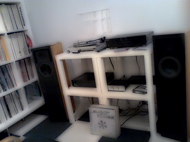

    Koblet opp disse i vinyldungeonen i kveld:
    De ser på alle måter ut som om de var hentet i butikken i dag.
    Og jepp, dette blir nærfeltslytting. Har et par meter med rom bak lytteposisjon.

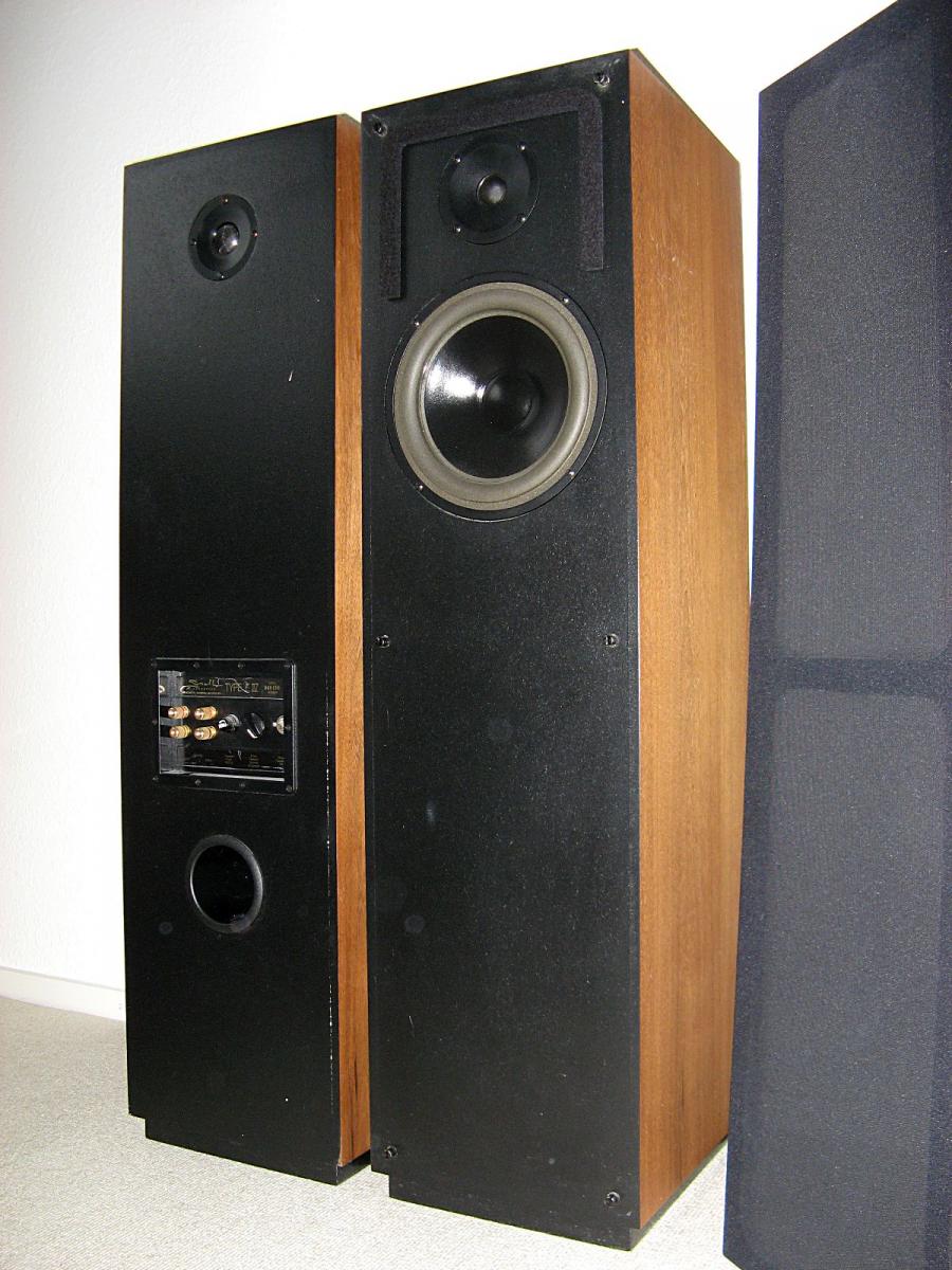

    Jeg "kom til" at forære min gamle mor mine Snell K II og nu har jeg altså fundet et andet sæt til fornuftig pris..Desværre er den ene bas brændt helt af,og kantophænget væk.Er her en behjælpelig sjæl som ved hvilke basenheder der sad i originalt,og kan man købe dem stadig??

    Et lidt skarpere opload af E 4' (så vi kan se dem ordentlig) :cool: det er et sæt som jeg havde for små 4 år siden...
    Vis vedlegget 146533
    Noen som har peiling på Snell E4 og filtkanten rundt diskanten...
    Jeg har et par Snell E4 stående i garasjen, men mine er uten denne filtkanten rundt diskanten.
    Kom alle Snell E4 / Snell IV med denne kanten eller....?
    Noen som har hørt de både med / uten filt ?
