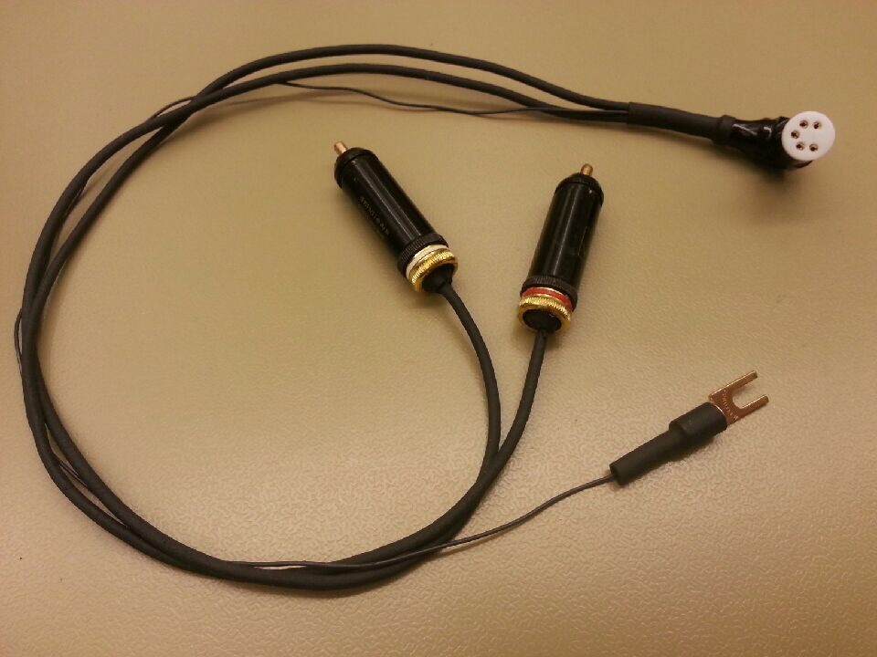

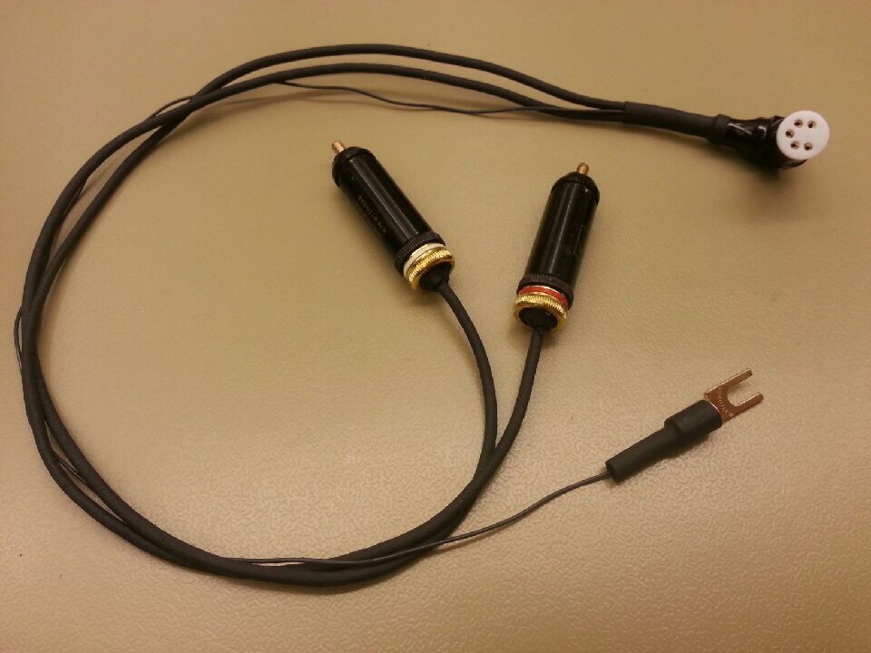

    @ FZ: Den kabelen kalles tonearmkabel.
    oct
    09.04.2009
    11.852
    8.043
    ^^ Slik ser det ut hos meg:
    vrient å få ordentlig foto uten ringblitz.
