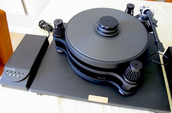

    Ser ut til at det er en ny SME 10 på gang. Ser bra ut denne!
    Ganske anderledes en dagens modell. Skal vist nok komme i 2015.

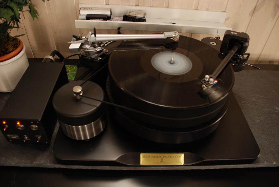

    Her er den gamle traveren din, jukkende på ryggen av en Gresshoppe

    Tja, likner mer et vaffeljern slik jeg ser det. Mao ikke særlig imponert over designet.

    Synes dette er den flotteste jeg har sett fra den kanten uten tvil etter min smak :)
    Noen som vet når i 2015 den kommer?

    Dere har ikke sett nok vaffeljern, folkens.
    Vil nok heller ha denne, slik at kona ikke forveksler:

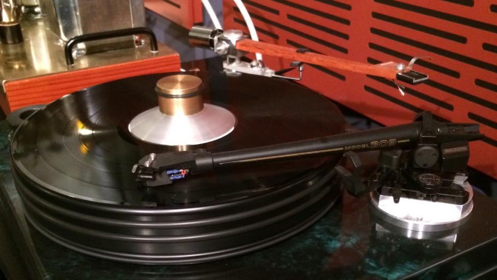

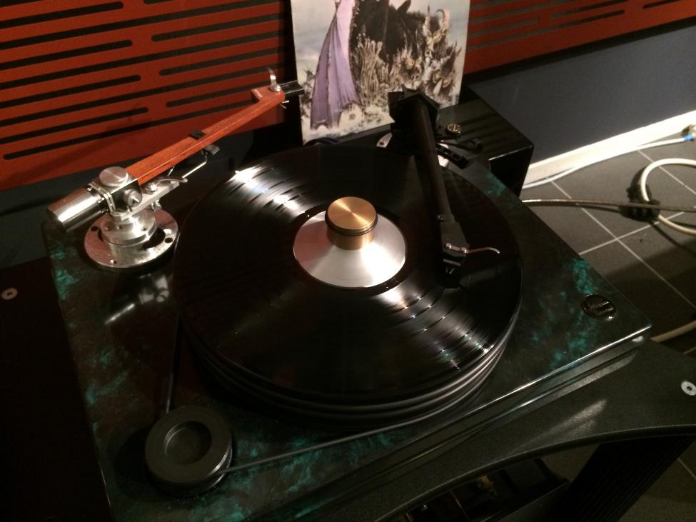

    En stund siden SME 309 kom i hus, dette er dog den første uten magnesium arm. Noen sier den spiller "friskere" en mk2 versjonen, jeg vet ikke.
    Hadde før en SME M2-9 og kunne ikke klage på den heller. Dette ble selvfølgelig en oppgradering.

    Fine bilder fra "the real life". Jeg må nok innrømme at det bare er armen (en V'er) som gir meg innpass i denne tråden. Bruker til daglig en Luxman PD 350, men altså med SME arm. Det funker aldeles utmerket, så vidt jeg kan høre :).

    Hej ogla, är det aluminiumsarm i den tidiga modellen?

    Ser nydelig ut, godt å se den er kommet til en som tar vare på den!
    Hvordan opplever du forskjellen mellom Kuzma og IV da?
    Er godt fornøyd med V ja, men den må en tur til SME for en service.....
    Opplevde ikkje noen stor oppgradering med FDIV, men så vanvittig mye enklere å stille VTA!
    På den lavfrekvens testen på hifinews testplaten min kom jeg bedre ut med litt demping.
    Så det er verdt å leke litt med dempingen.

    Vaffel er jo godt da grammofon:) Det som gjør at jeg synes den nye SME har et penere design er at de "Eifiltårnene" som står å rager på hjørnene av SME spillerene ikke er særlig sexy å se på :) På den nye så synes jeg de gled mer inn å ble mer i ett med spilleren + at det minner meg på at kjerringa må lage Vaffel når jeg skal lytte på musikk:)

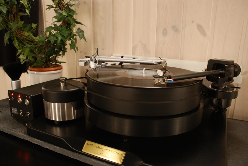

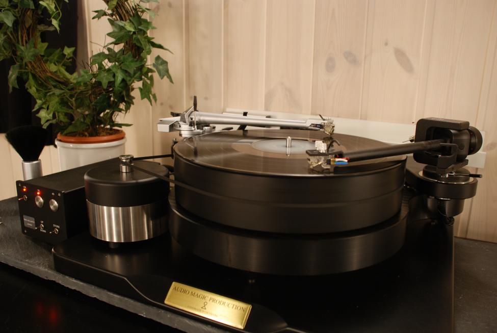

    Feichert fungerte til og sette spindle to pivot avstanden, etter det var det jo plankekjøring med den originale papirmalen. Satt som ett skudd på første forsøk!
    (Legg merke til Holfi "The Magician", denne er avgjørende i systemet")

    Hva er Holfi "The Magician"? Og hva gjør den?

    Ett av hifiverdens største mumbojumbo tweak. Kjøpt for morro for mange år siden da man ikke visste bedre :cool:

    Sånn ser den altså ut, og var etter det jeg forstår fra omtalen grønn tidligere. Å finne den på bildet er omtrent som leke "hva mangler på det ene bildet". Den er altså litt inneklemt på bildet og - grønn. Etter å ha sett omtale, er det ubegripelig at ikke alt SME-utstyr blir levert med dette "mustet" innebygd. Jeg har selvsagt bestilt 3 stykker allerede - en til hver platespiller.
    Gratulerer Vermin. Dette blir en bestselger!!!
