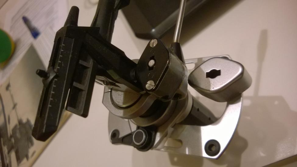

Da har jeg skrudd de to skruene og fjernet lokket og fjæra som satt under. I tillegg har jeg dratt ut den delen som sitter under fjæra. Der er det så godt som tørt, kun et mikroskopisk lag med silikon her og der. Ikke rart den ikke virket............
FZ
24.04.2002
3.860
470
Som det framgår av bildene er dette to armer som er blitt til en. Selve armen er en original 3009 series 2 (ikke improved) og nedre delen inklusiv liften er fra en 3009 series III.
Jeg har også fjernet gummiforingene mellom arm og armstub.
Ser at SME selger både gummiforingene og silikon til liften. Det greieste er vel å bestille det derfra.
