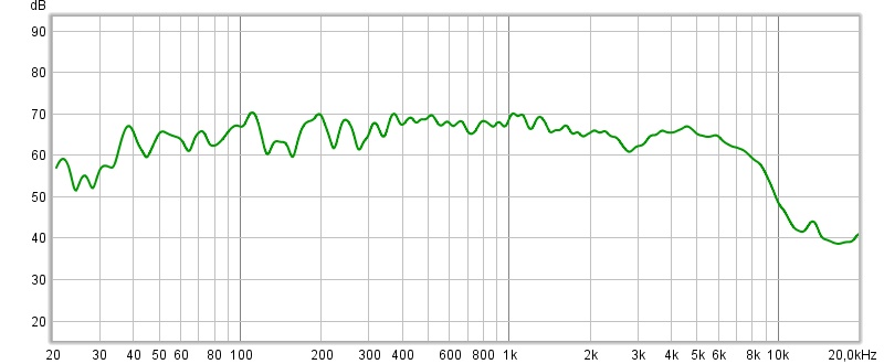

    Har du delt av kabinettene internt, eller er det full høyde? Så du har tatt bilde av avstiverne, men det ser ut som om elementene får spille i hele høyden likevel?
    Kvartbølgen ved 50-60Hz-området der du har den verste dippen går noenlunde opp med totalhøyden på kabinettet. Kanskje du har en intern utfasing/stående bølge, eventuelt at den også treffer litt uheldig i kombinasjon med rommet... 🤔
    Hvis du pakker veldig tett med dempemateriale bak diskanten for å dele kassa i to, får du i alle fall en slags fasit på om problemet ligger inni eller utenfor 🤓
    Planen var først toveis med litt straff i dspen(boost i bassen) og bassrefleks. Men så gikk jeg for lukkede kasser, det er to kammer, 4 elementer i hvert kammer. Kammerne er stapp fulle av demping.

    Da har jeg forsøkt litt forskjellige ting!
    Jeg har fått meg nytt lydkort, et Røde lydkort som virker handy, godt bygget og greit. Dette var for å løse problemet med minijackwobble i pcen som virket noe ustabilt.
    Videre herfra ser jeg, når jeg stekker meg til min UMIK-1-mic at den har en slags raskelyd eller noe i den duren. Jeg sjekker nærmere, og ser at inngangen til micen har begynt å løsne?? Micen er lite og veldig forsiktig brukt, kjøpt på norsk nettbutikk og jeg har vært veldig fornøyd med den..
    For at jeg skal kunne sjekke dette nøyere, og i bakhodet har jeg at jeg synes nok at tårnene leverte litt lite bass nedover, og ja det er tatt i betraktning at det er lukkede kasser, men alikevel 8x6,5" i hver søyle... Videre tar jeg målinger hvor jeg tar høyde for at micen er litt slarkete, så jeg strammer opp kabelen og setter den så den står helt fast uten mulighet for å bevege seg. Da ser målingene av kun Tangbandene slik ut:
    Den neste målingen jeg tar, da holder jeg kun i kabelen og ikke micen, beveger den konstant opp ned og frem og tilbake i mens målingen pågår, da får jeg denne:
    Jeg føler jeg har gjort nok research at micen kanskje kan ha vært problemet hele tiden, da jeg ofte måler fra forskjellige steder i rommet (som man skal?) men alltid hatt ledningen en runde slik at uhell ikke kan skje, alternativt har jeg hatt den i ledningsholderne som er på micstativet mitt..
    Vet noen om det er quickfix eller må jeg rett og slett kjøpe ny? Er det noe å hente hos nettbutikk? Kjøpt midt på treet av 2017.

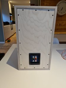

    Jeg står jo å jobber litt på arbeidsplassen min. Ting opptar litt plass og jeg bestemte meg for å gjøre ferdig et bygg som har ventet lenge nok før jeg ferdigstiller tårnene med sub.
    Jeg liker BBC/Harbeth filosofien med romslig kasse ish etter det gyldne snittet og at kassen jobber og bidrar til mellombassen.

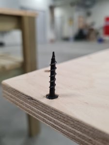

    Bakplaten er avtagbar med forborrede hull ala harbeth(en ekte copycat) samt matchet finer rundt som dere kan se på bildene.

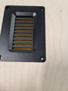

    Her har jeg benyttet meg av samme driver som i tårnene, rimelig og god Tang Band W6-658i sammen med en Dayton 3/4 amt-diskant. Tanken er at de får plass i boden på sikt og blir en grei monitor med god lyd i passiv løsning med relativt enkelt filter.
    Kassene er tunet til underkant av 40hz med den porten jeg tenker, men avgjørelsen faller nærmere målinger når jeg har testet litt.
    God kveld og helg videre, håper dere setter pris på litt bilder, selv om dette er et sidesprang av et prosjekt.

    Sett bort fra at Dayton AMTen er litt utfordrende i frekvensen mpt at den ikke går så høyt, så ble ikke dette så aller værst.

    Dippen i bassen skal ordnes med mer stapping av ull i dem!

    Sikker på at dippen ikke er rom-relatert?

    Det er nok garantert rommet ja, hvis det ikke er målt utendørs (og i så fall ser det rart ut) :)
    Har hatt en måledag, så det er rommet, rommet er litt utfordrende mtp sweetspot, så jeg revurderer bittelitt, men ikke fått summet meg enda.
    Dippen går igjen på begge parene, både tårna og monitor - så det er med god sikkerhet rommet.

    Da jeg etter mye om og men, tatt tårnene ned i stuen med betonggulv og lite akustiske tiltak og fått jobbet litt med Hypexampene og det ble jaggu ikke så værst.
    Dette er måleavstand på 4- 4,5 meter i ett ubehandlet rom.
