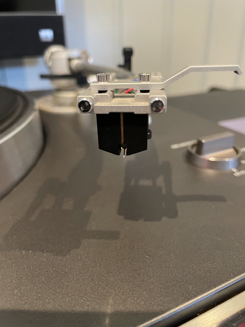

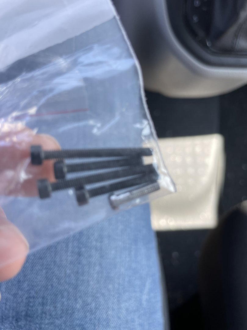

Kan jeg bruke stål i skruene til pu/shell ? Har fått tak i 2,5x18 sort umbrako.

Selvfølgelig kan du ... spørsmålet er om skruene er magnetiske/magnetiserbare, og om det har noen innvirkning på magnetfeltene til pickupen. Der er det en ikke ubetydelig forskjell mellom MM og MC pickuper, der MC vanligvis har et forholdsvis sterkt og sluttet magnetsystem, mens MM har et forholdsvis svakt og åpent magnetsystem. De sorte skruene jeg har liggende reagerer ganske godt med magneter, mens de jeg har i rustfirtt stål stort sett ikke lar seg påvirke nevneverdig av magneter. Jeg bruker stort sett skruer av rustfritt stål på mine pickuper (stort sett MC). MM pickupene mine har integrert hodeskall.

Da bestiller jeg egnede skruer.
