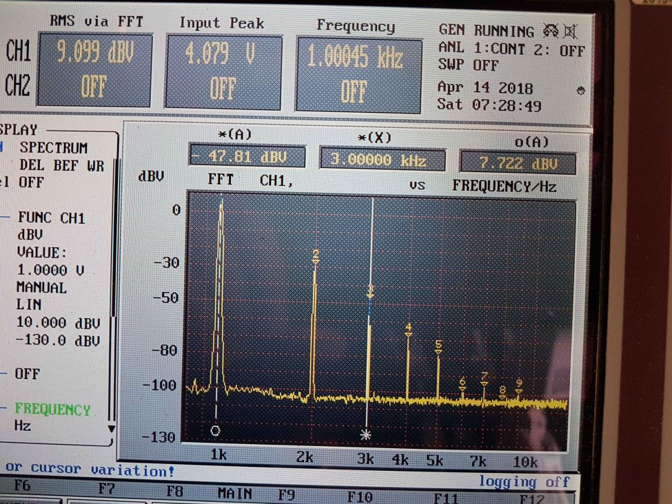

    Det vesentlige elementet i rørlyd er forvrengningskarakteristikken. Partall harmoniske overtoner klinger godt i øret. 2. harmoniske er dominant. Dette kan en lett ordne med en DSP. Men det krever da en utrolig rentspillende transistorforsterker for at lyden skal ligne en skikkelig god rørforsterker. Odde harmoniske gir transistorlyd.

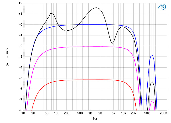

    Men det er et element til: Samspillet mellom forsterker og høyttaler. Å emulere spole til spole overføring som i en rørforsterker til vanlig høyttaler tror jeg ikke noen av alle DSPene det vises til faktisk har forsøkt seg på.

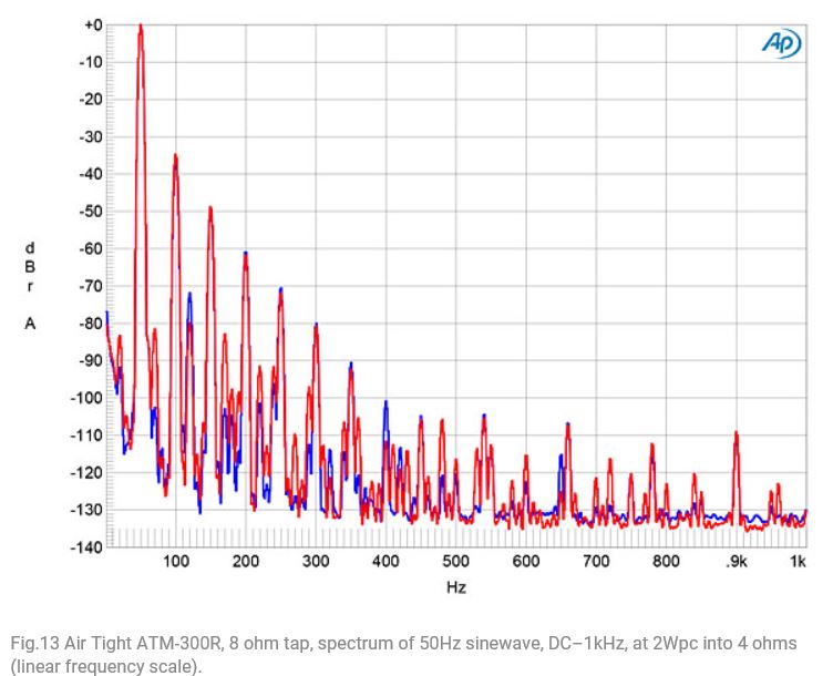

    For meg er rørlyd lyd som oppfattes så godt som uforvrengt siden forvrengningen er harmonisk. Musikalsk faktisk. Oktaver klinger bra så en tåler en liten dose slik forvrengning.
    Prøv en enkel C på pianoet. Spill så denne C-en sammen med et svakt anslag på C oktaven over. Låter naturligvis fyldigere.
    Tredje, femte og sjuende harmoniske klinger ikke bra. Slik forvrengning tåler en fint lite av.

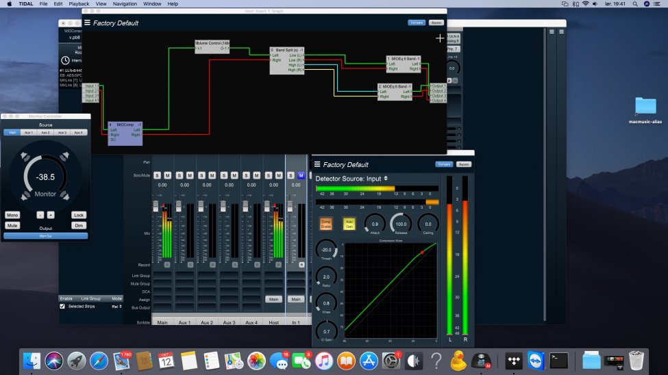

    Har spekulert litt på hva som skjer hvis jeg forsøker å legge inn en liten touch av kompresjon på utgangene i stedet for en "character" plugin. Tidligere forsøk viste at litt kompresjon ga en litt sånn "på-kanten-av-setet-lyd", hvor selv en ellers søvndyssende Elton-John-låt plutselig låt mer dynamisk....
    Skal se om jeg får gjort det ila. helgen. Legger ut resultatet enten her eller i egen tråd.
    Artig effekt, siden det er det motsatte som skjer. :)
    Denne tråden minner jo litt om den type enhancements man kan finne på å legge på i miks eller mastering.
    Hadde du lest linken jeg la ut om WDF så ville du sett at det er akkurat dette som skiller WDF fra de mer tradisjonelle filterløsningene.

    Gjort:
    Lett kompresjon 2:1, "soft knee", hurtig attack og hurtig utklinging.(tror jeg!!) Svært hørbart!
    Edit: Fortsetter i egen tråd for ikke å spamme til denne.

    En rørforsterker til 160 000 (4ganger mer enn min Cayin) leverer dette i 2 WATT. Man kan heie på rør så mye men vil, med dette er ikke hifi, mer en eufonisk forvrenger. Dette låter gjerne magisk på en jazz trio eller liten pike med gitar, men bassen og lydbildet faller igjennom på hard rock

    Rør krever kunnskap hvis ikke kan man ende opp med denne overprisede tonekontrollen
    https://www.stereophile.com/content/cary-audio-cad-805rs-monoblock-power-amplifier-measurements

    Jeg fant etter litt leting en måling på min TU-8600. Hvor skribenten spør hvorfor noe som ser så rævva ut kan låte så bra?
    Svaret er enkelt: Andreharmoniske klinger pent i ørene. Og en rørforsterker gjør i motsetning til en transistorforsterker det beste utav samspillet forsterker-høyttaler.
