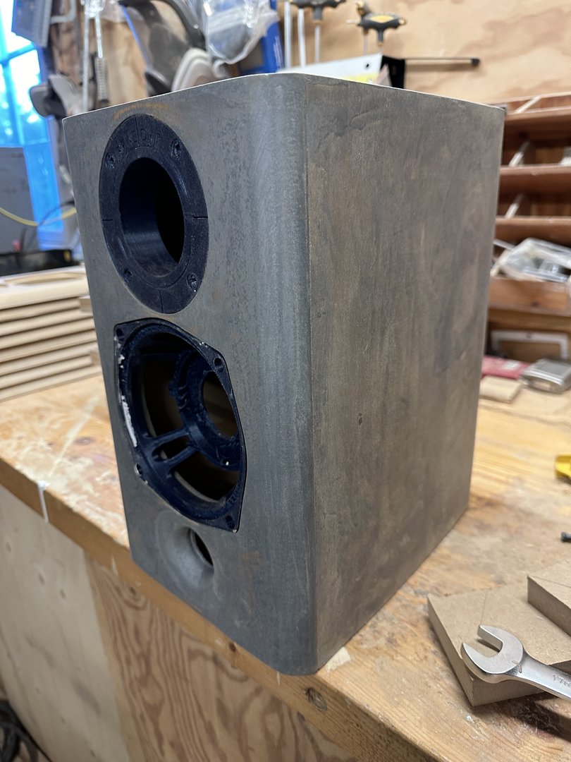

    Er i gang med noen flere par.

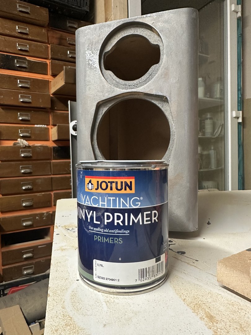

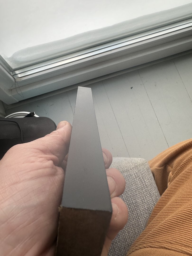

    Siden det er mdf så må dette forsegles.
    Brukt et hav av tid å teste forskjellige metoder og alle med unntak av en har vært for dårlig.
    Vinylprimer. Brukes for å gi bunnstoff godt feste.
    Vis vedlegget 988390
    Testet en del i forkant og tok et lag på kappet mdf ig et par tre drag med sandpapir og ga det to raske lag med bengalakk før juleferie.
    Vis vedlegget 988391
    Det viser absolutt ingen tegn til at endene har trukket inn lakken. Det er et godt tegn.
    Dette er godt jobba!! Nice resultat!
    Et maritimt produkt er ikke å forakte!
    Og ikke minst! De som har høyttalere veldig nermt sjøen kan faktisk smøre bunnsmørning rett på og det vil henge veldig godt :)

    Jeg brukte burtema epoxyprimer på støveleskene, fungerte fint. Bortsett fra at det dunstet noe helt for....
    De kassene er det i tillegg 200 gram glassfiberduk og epoxy på utsiden, nettopp for å forsegle mdf'en.

    Biltema har vinylprimer på sprayboks. Båtprimer er også så tynn at den kan sprøytes på emnet som helt klart er en fordel når emnet har gått gjennom røff behandling med fresen.
    jeg tror ikke at man absolutt må i båtavdelinoen for å løse dette, men det var nå der jeg fant vinylprimer først. Alle gode tips om mdf forsegling er toppers å få. Keep em coming.

    På mdf skoeskene har jeg brukt 3-4 strøk med vannbasert grunning av noe slag.
    Og så 3 eller ble det 4 (?) Strøk med oljebasert maling. Malingen er så slipt ned for å få bort penselstrøkene.
    Får se om et års tid når de har vært igjennom årstidene om de sprekker opp på noe slags vis. Gjør de det, så slipper jeg de ned og legger på glassfiber og epoxy.

    Primer er herdet og har siklet kabinett. Bestemt meg for to lag for å se om det har noe for seg.

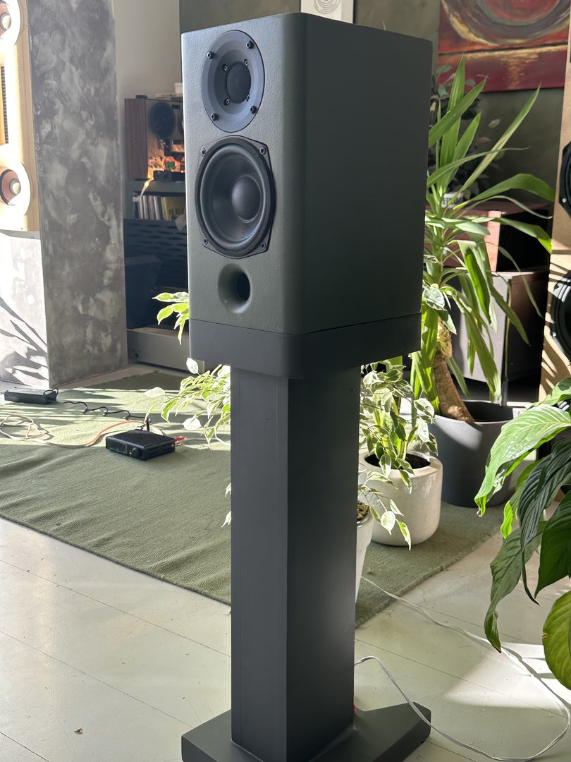

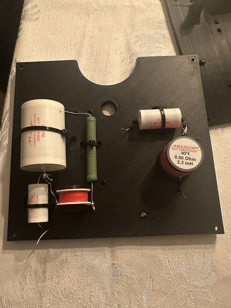

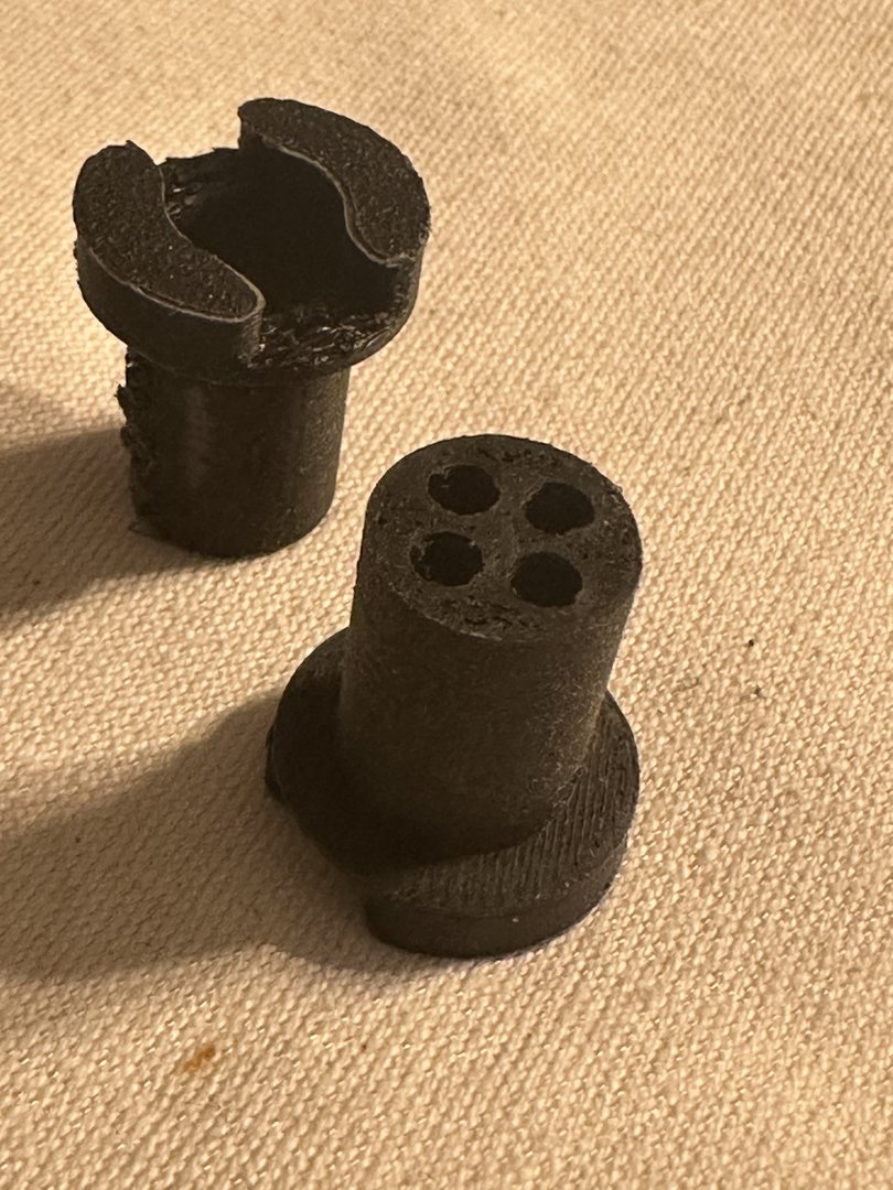

    Etter en treg start på året så begynner juleferien å nærme seg slutten og man kan gå i gang med friskt mot.
    Laget noen gjennomføringer til kabler som forenkler eventuelle bytter om man skulle ha kyst til det
    Fått ferdig ny delefilterplate
    Og til sist fått ferdig et par skoesker

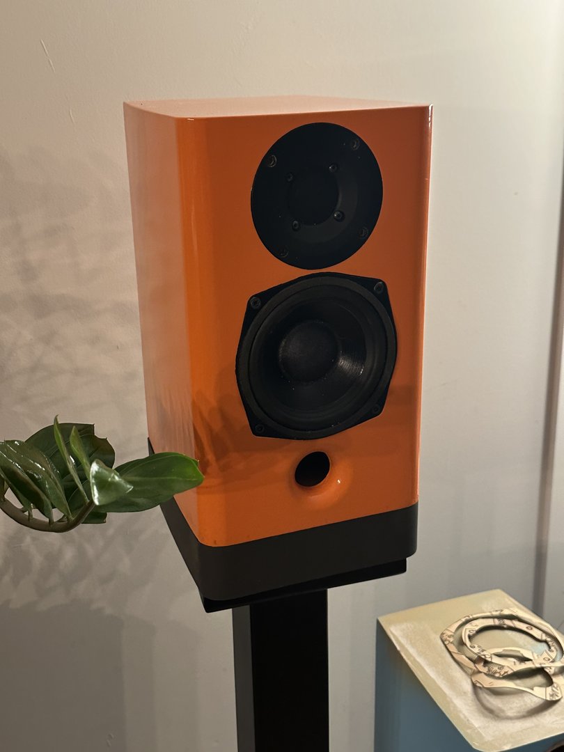

    Siden det er kaldt ute er stua blitt brukt som malerverksted. Hadde flaks for jula hadde salg på rulle til 5.90 og ikke 9.90 som de pleier å koste så flottet på meg en slik rulle for anledningen
    Ellers er det gulvlakk og sikkel som er brukt for at de skal bli relativt ok i finishen. Jeg får neppe til bedre med det utstyret som lar seg bruke i stua i alle fall.

    Har du noen nærbilder av finish pluss litt grundig forklaring rundt metode? Det er jo sprøytelakkert lookalike dette her 👏
    H.R
    14.12.2008
    8.155
    6.814
    Jessheim | Ullensaker
    Man får ikke sprøytekvalitet i en stue med denne metoden. I et støvfritt rom kunne man kanskje klare å komme dit men ikke i min stue.
    Metoden er enkel og krever bare en ingrediens. Tid. Man påfører er lag maling. Lar det herde. Deretter er det frem med siklet.
    Gjentar prosessen til man får en helt matt og jevn overflate uten fordypninger av noen slag.
    Dette er mulig å få feilfritt.
    Når man lakkerer gjør man på samme måte men det er her husstøv spiller inn og man kan holde på i evigheter uten å få det perfekt om det skal ha glans.
    Siden siste lag bør herdes en stund før man polerer, så har jeg ikke kommet dit enda. Om en ukes tid tenker jeg at den prosessen kan starte og håper jeg har hatt nok lakk til å kunne ta alle toppene og få det resultatet jeg håper på.
    En enklere vei er å gå for helmatt, som jeg synes er finere og det jeg ville valgt selv. Prosessen er den samme det men det matte kamuflerer litt husstøv.
    duc916
    21.09.2005
    3.400
    3.668
    Vestfold
    Jeg brukte vanlig oljebasert interiørmaling. Kostet på 4 (?) Strøk og lot det siste herde noen dager.
    Så slipte jeg det ned med 240 papir før jeg til slutt polerte med vanlig (grå) bilpolish.
    Det ble glatt & matt.
    Kunne nok ha brukt 400 eller 800 papir etter 240 papiret for å fjerne en del 240 riper.
    Men jeg lot det være, avventer en stund til for å se om mdf'en krymper/sveller litt slik at jeg uansett må slipe, sparkle og lakke en gang til...

    Endelig ferdig meg et par til. Det har vært en langsom prosess. Mest fordi det har vært så kaldt ute at jeg har måtte styre med dette inne.
    fargen er Kelly Moore blue martini. Em farge jotun kan kun blande i eksteriørfarger og det er ikke gøy å pusse på. Så da måtte jeg skaffe noen dyrebare dråper til airbrushen i stede.
    noem tenker sikkert dette er for stort for å styre med airbrush, men det er ikke det gitt at sprøyten har mulighet for 1.2mm dyse.
    siden det ene fører med seg det andre så ble det printet ut et sprøyterom, koblet til en kraftig vifte for avsug og et filter. Monterte LED-lys på sidene og topp for å kunne se noenlunde godt. Fant en stepmotor i ei kasse, sammen med et arduinokort så kunne tallerkenen rotere ute at jeg måtte strekke for langt på hendene.
