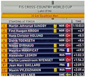

    Martin Johnsrud Sundby etter å ha knust alle potensielle konkurrenter på mila på hjemmebane i Holmenkollen, og avslører at han brukte ekstra lange staver i dag, fordi....
    "- Jeg staker ganske bra for tiden."
    Årets understatement ?
