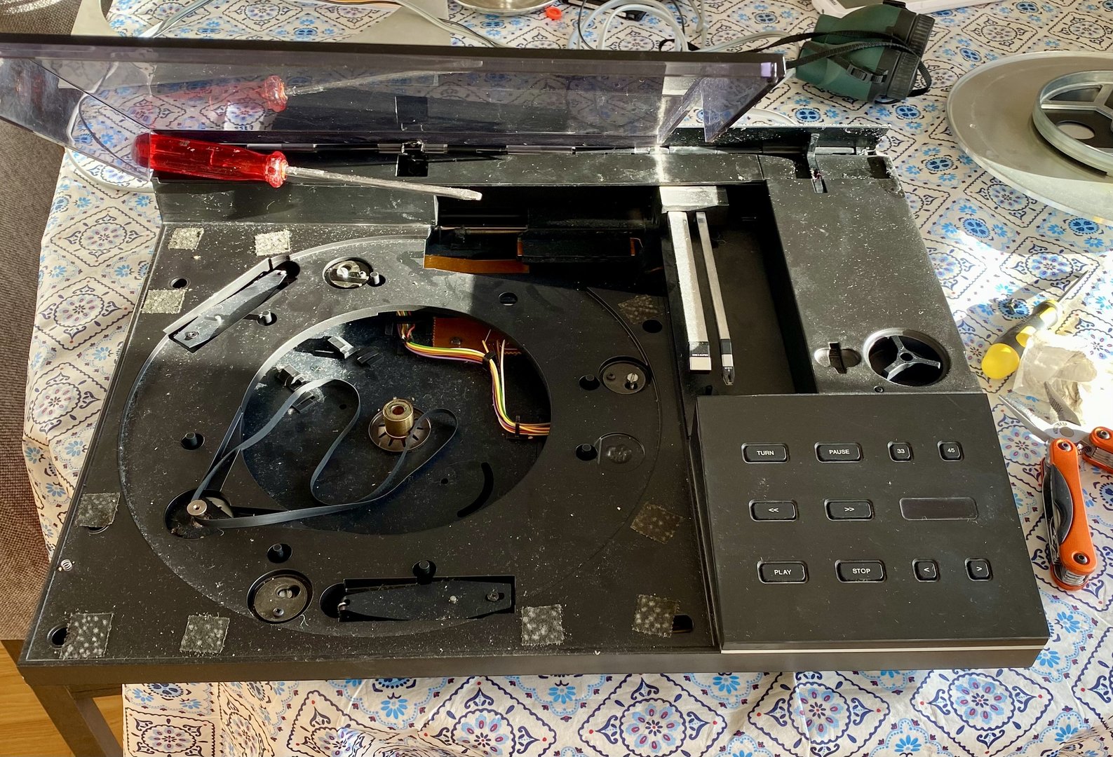

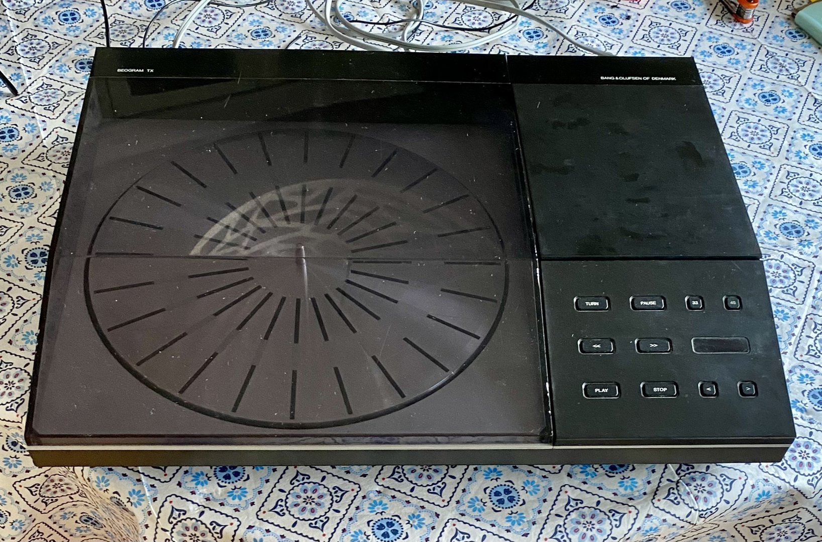

Har en 40 år gammel Beogram TX tangentialspiller. Denne har stått lagret og ubrukt i over 20 år. Tok den frem for å se om det var liv. Motor sviver og går, ser også tangentialarm går frem og tilbake. Men drivreim har falt av, og får ikke den på plass igjen. Er trolig for slakk og må skiftes. Men er ikke bare enkelt å montere ny. Her sitter reima under selve tallerkenen. Enkelte spillere har et stort hull under under plata på tallerkenen, der kan en komme til og få plassert reim over motoraksling. Slik er det ikke på denne. Noen som har erfaring med slike reimskifter?
Har ellers en Pro-Ject Debut III jeg bruker og ønsker å beholde. Om jeg får denne Beogram TX i stand må det vurderes å beholde eller selge. Hvilken verdi har en slik ?

Det er da fordi din undertallerken er smuttet med af, da du fjernede pladetallerken. Se på dit billede, øverst til højre. Der ligger delene stadig samlet....
Javisst; de satt sammen. Fikk tatt av overtallerken og da fikk jeg sannelig også reima på plass. Er nok litt slakk, så bør trolig byttes om en stund. Men enn så lenge virker den. Alt fungerer og lyden er flott. :)
