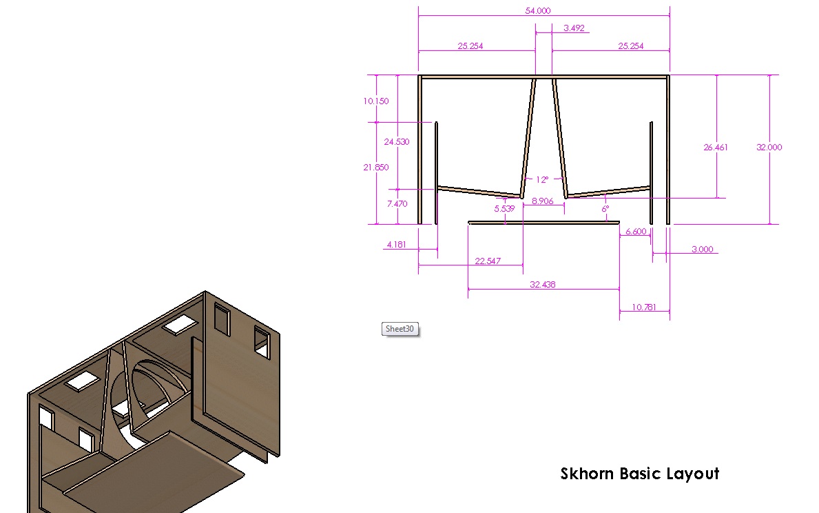

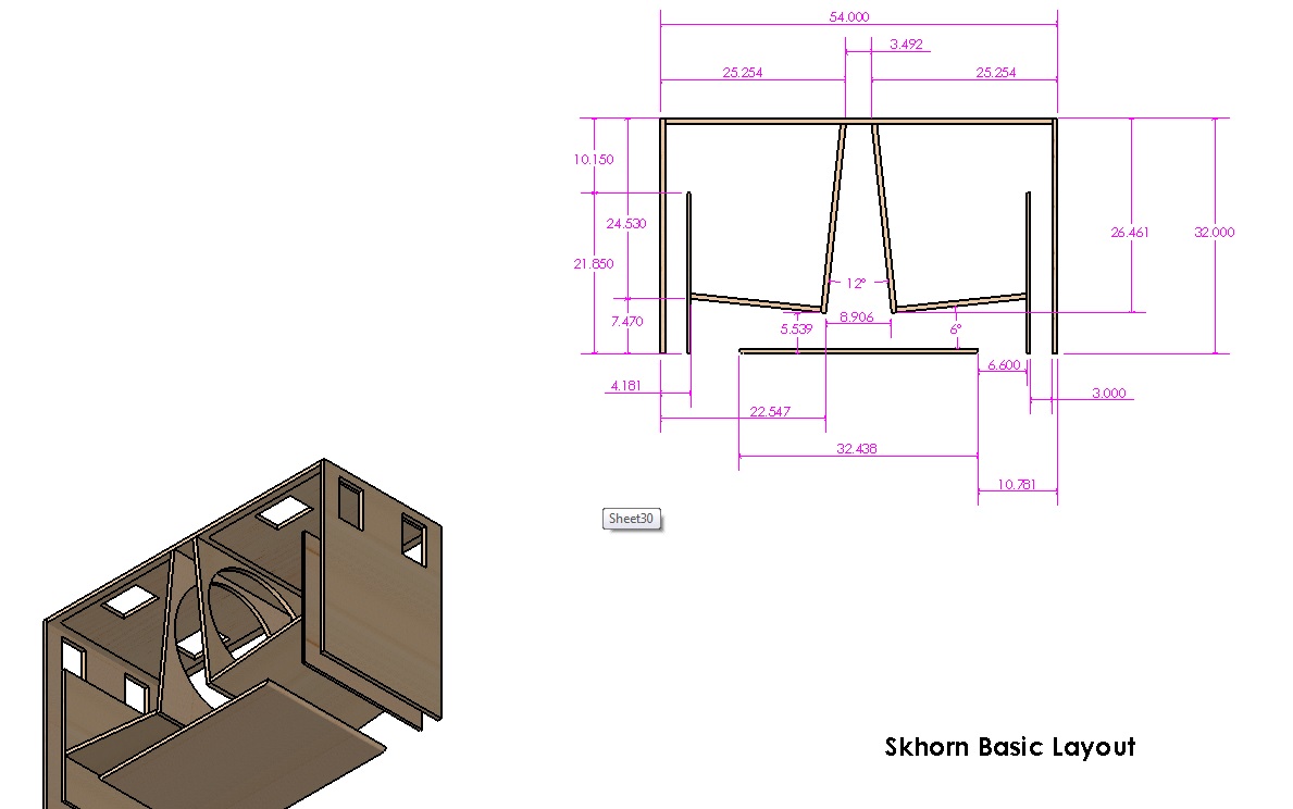

    Tegninger ble kjøpt av Ricci for et par år siden, da jeg skulle bygge tre stk SKhorn:
    Her er noen av delene tegnet inn i freseprogrammet Aspire hos Trestokken:
    Her er en skisse av prinippet bak hornsubben. Fronten av elementene spiller inn i den midtre trakten, og baksidene spiller ut i sidene:

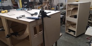

    Jeg holder nå på med tørrtilpassing av alle delene. Det er en del plater som har fått vinklet den ene siden. Hornåpning ut fra elementene er på 12 grader, så det tilpasses 6 eller 84 grader, alt etter hvilken side det dreier seg om.
    Det er i alt 54 deler i kryssfiner som skal tilpasses, og selv om det har blitt brukt CNC her, så er en del plater skjært ut litt på overmål slik at man kan ta ut vinkler på benkesaga.
    Siden jeg ikke har elementene tilgjengelig freste vi ut en mal i rett størrelse, med boltesirkel, hull og fals. Da var det enkelt å borre opp rett plasserte hull til elementet:
    Det skal brukes 8mm bolter med tønnehode, og Islagsmuttere ble limt og satt inn på baksiden av baflene:
    Denne ganga freste jeg inn hull på lokkene, så det en grei jobb å borre gjennom lokket til rammen under. Her blir det festet inn 5mm iskruingsmuttere i rammene.
    De ble limt fast med en dråpe lynlim under iskruingen:
    Alle skruer ble så satt inn og dratt til, og alt passet perfekt. Jeg må nok innom Skruehuset å få noen litt kortere M5 skruer, 15mm holder nok fint her.
    De første platene prøvemonteres og kappes til:
    Som man ser på tommestokken så er dette røslige saker. Jeg prøvemonterer begge kassene samtidig på byggebordet. Dette har hev/senk og er perfekt for jobben. Når kassene skal limes blir det nok en av gangen, da må det være god plass til tvinger rundt hele kassen.

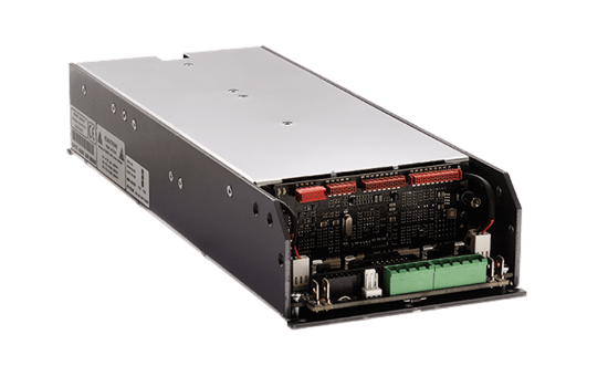

    Blir det Powersoft forsterker, de er jo far til IPAL prinsippet ? Og forsterkerne er skreddersydd for dem (som omvendt). Det er faktisk tre Italienske firma som lager 21" IPAL element nå. Men du kjører B& C forstår jeg.
    Jeg hadde den glede for noen år siden å dele togkupe i Italia med to karer - fra hhv. B&C og Powersoft viste det seg. Det var ikke kjedelig (!!!!) , de "tegna og fortalte" villig vekk.
    En slik IPALMOD ?

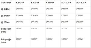

    Joa, men man må bruke 2 stk på den kassa. De kan drive 2 ohms IPAL, for eksempel 18S 18 og 21, samt B&C 18, men B&C21 trenger én til hver driver.

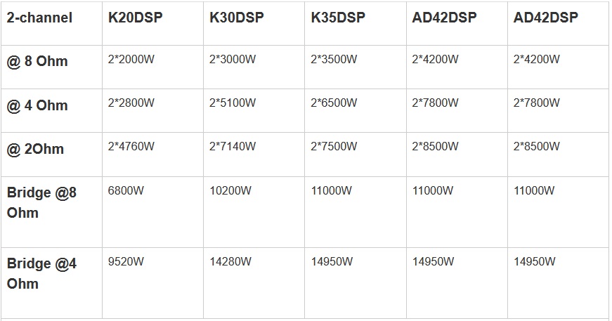

    Takker for innspill! Kunden har allerede kjøpt to stk tokanals amper som han skal bruke. Admark AD42DSP. Disse er nye for meg, men tror de skal holde til hjemmebruk. Det er den ytterst til høyre han har to av:

    Kinesiske reklametekster blir aldri kjedelige:
    Det er et par ting der som kan gi litt utfordring for ham. For det første ser jeg at de har noe som kalles "mono mode". Det kan hende det fungerer å kjøre de to kanalene i parallell. Driveren er på 0,7 ohm Re, og hver kanal i forsterkeren ser ikke ut til å digge laster under 2 ohm noe særlig. Men hvis de to kanalene kan kjøres i parallell vil det fungere.
    Nr 2 er at de fleste konstruksjoner med disse driverne er basert på trykksensoren i IPAL-systemet, samt current sensoren. Disse brukes til å sette forsterkerens virtuelle utgangsimpedans og trykksensorens PID-funksjon for å få driverens parametere til å være stabile. Dette gjelder spesielt mellom typ 12 og 22mm slaglengde der driverens naturlige ulinearitet begynner å slå inn.

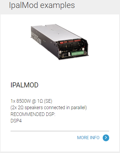

    Joa her og, ser ut til at også 18 sound sin anbefaling er i tråd med Powersoft sin for B&C. Trenger mao bare en IPALMOD forsterker pr kasse.
    "18 Sound has specifically developed two iPAL compatible transducers: the 18iD and the 21iD. They both show a 2 Ohm nominal impedance. In order to express the best performance, a pair of the 18iD or 21iD should be connected in parallel when matched to a iPALMod amplifier module. The iD series loudspeakers have been optimized for vented and bandpass subwoofer cabinet designs."
    Eighteen Sound - Professional loudspeakers
    EDIT: De har sågar konstruksjonstegning til en 2 X 21" IPALsub med ditto forsterkermodul.
    218ID – iPALMOD Subwoofer System (eighteensound.it)

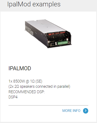

    For å dra det maksimale ut av IPAL elementer kommer man ikke utenom en IPALmod forsterkermodul. Den er utviklet som en del av IPAL konseptet. Nå ser jeg jo at to Admark 42 DSP allerede er på benken. De kommer sikkert til å fløtte mer enn nok luft - en kanal pr element !!!!
    IPALmod er vel en del dyrere også. Men har sett de for € 1800 (ex mva)ute i Europa.

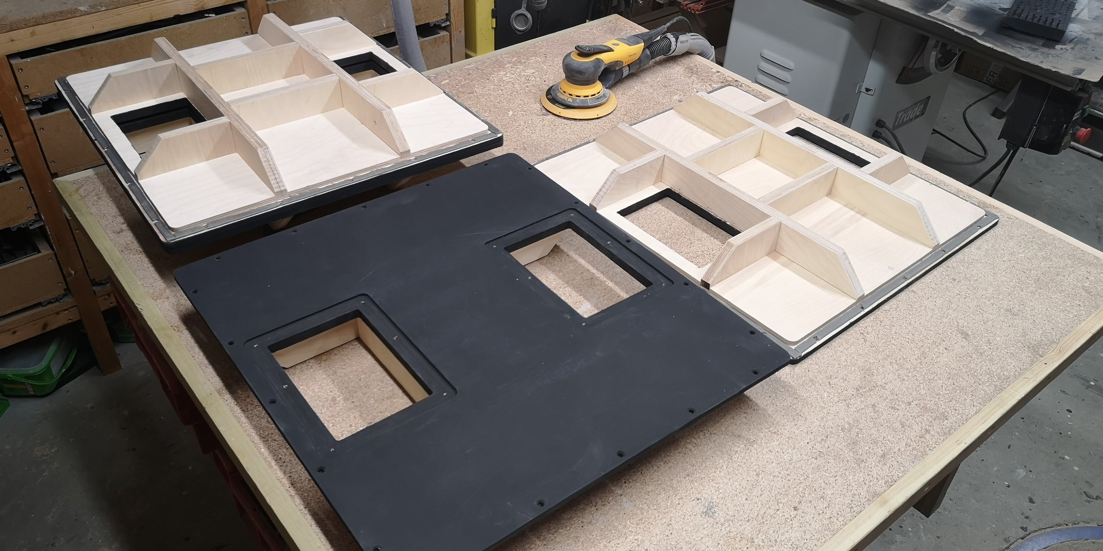

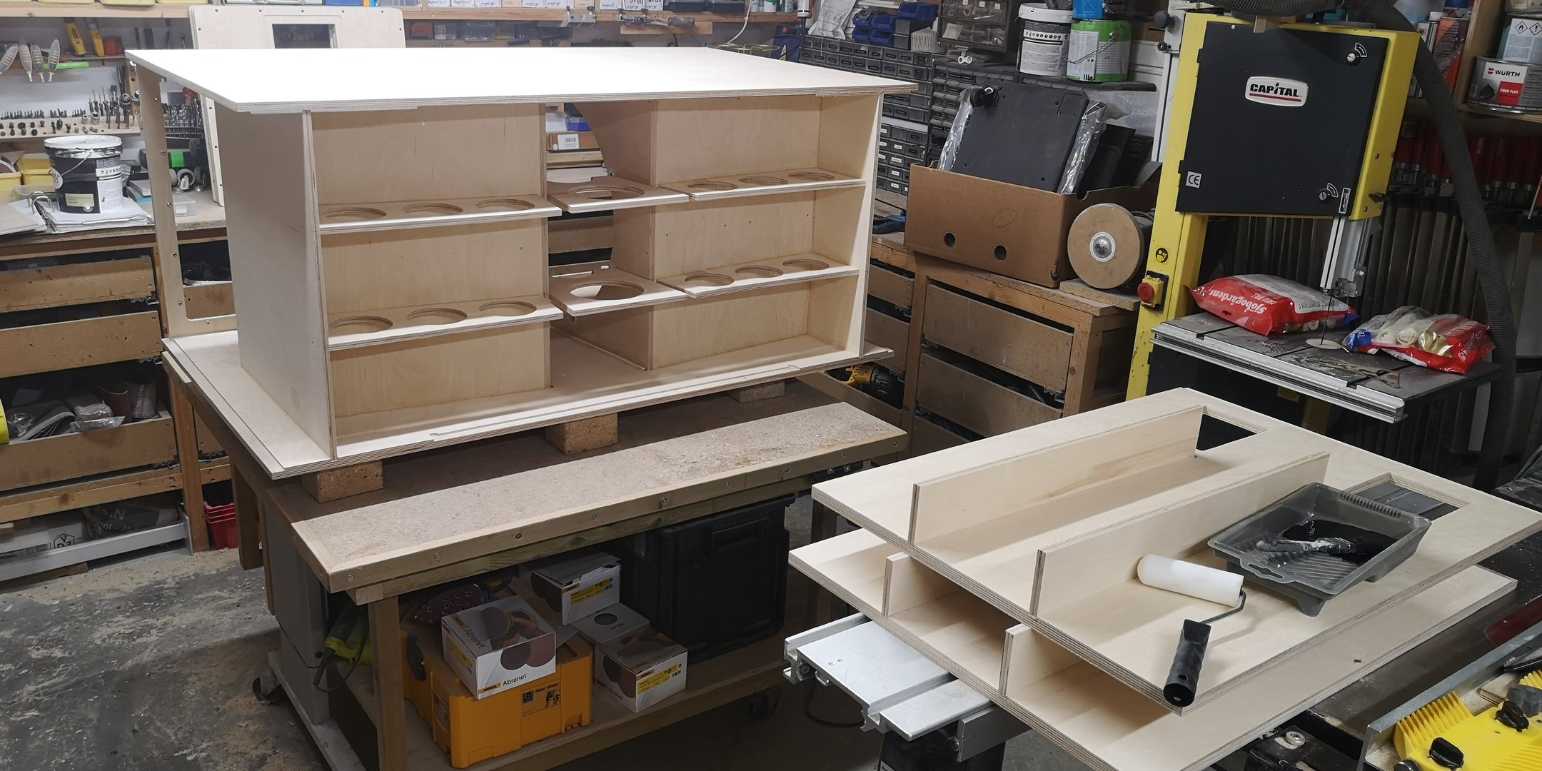

    Det ble ei god økt i dag. Det første SKhornet ble nesten ferdig. Sideplatene ble ikke limt på siden det er mye enklere å male dem før enn etter påsetting.
    Siden det er frest inn falser i båte topplokk og bunn kan det være vanskelig å få topplata til å passe når alt det andre er montert. Særlig hvis man bygger alt ferdig på bunnplata, og så skal tre over topplata med alle de vertikale platene, som da må treffe falsene. Jeg pleier å lime fast bare to eller tre plater vertikalt, og så legger jeg lokket løst over. Så setter jeg inn del etter del, og bruker lange og tynne 3mm treskruer for å feste dem provisorisk til de andre vertikale platene. Da kan man lett justere inn alt i falsene. Så tas topplata av, og man kan lime på plass alle de løse delene som bare er skrudd fast. Da vet man at alt passer til falsen i topplata...
    Her ligger topplata på uten å ha limt den fast. Jeg har begynt å stable inn avstivere, og løsner en tvinge av ganga slik at platen kan treffe falsene oppe og nede:
    Her er alle de store vertikale avstiverne på plass, kun skrudd sammen. Nå tar jeg ut skruene, limer alt fast og skrur sammen delene igjen, på med topplata igjen, og kan da være sikker på at falsene passer:
    Alt klart for et strøk grunning i matt sort. Mye enklere å male dette nå, før de settes på.
    Frontpata og sideplatene kan nå settes på:
    Monterer og limer fast de siste tre platene i morgen. Så er det bare å begynne forfra igjen på kasse nr to...

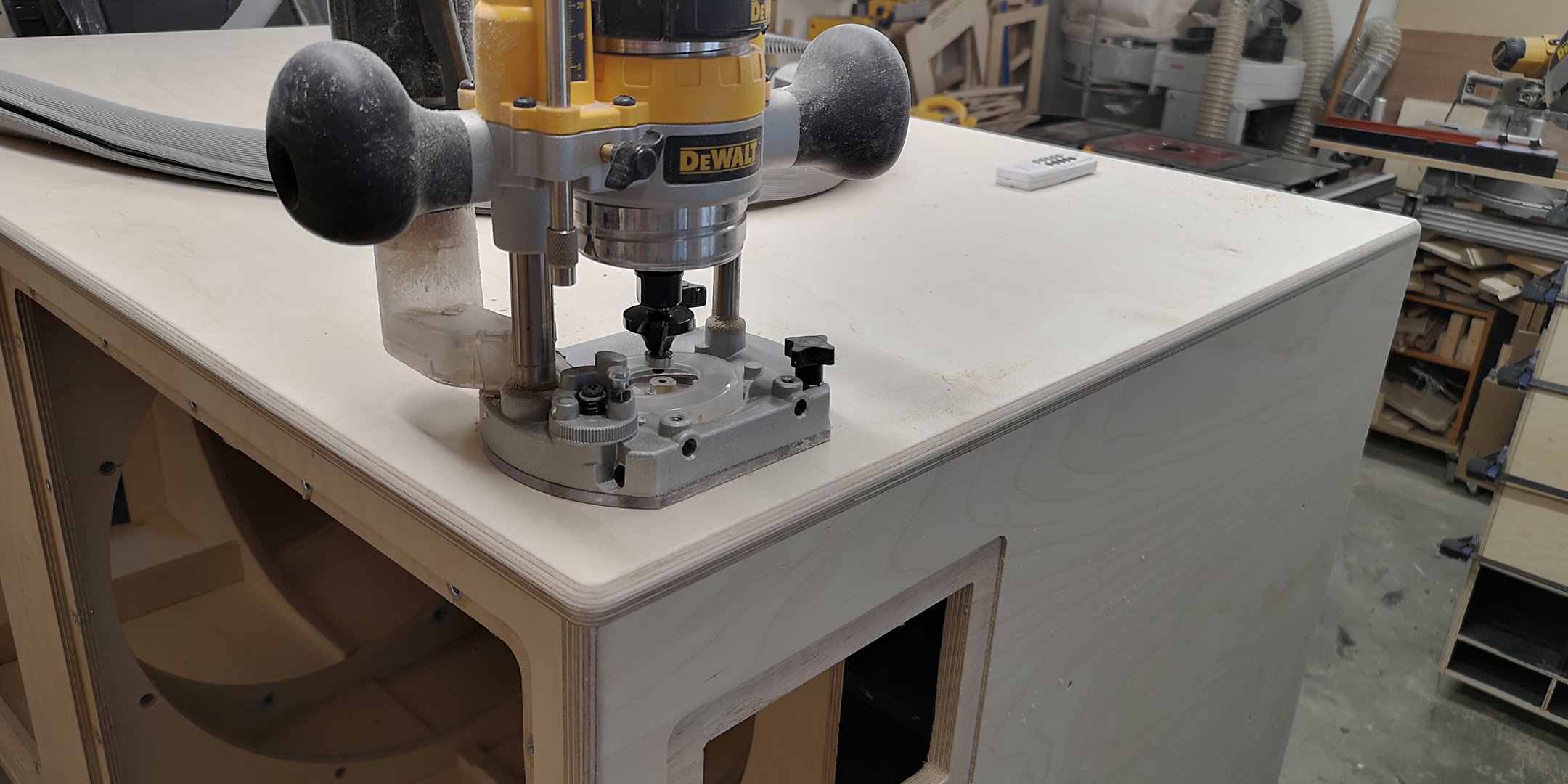

    Baffelplata ble avrundet slik som beskrevet i tegningene.
    Når kassene hadde fått litt tørk var det tid for nedfresingen. Først med kopistål og rette kanter:
    Så med en liten radius langs alle kanter. Da blir det sterkt og pent:
    Speakon og logo freses ned:
