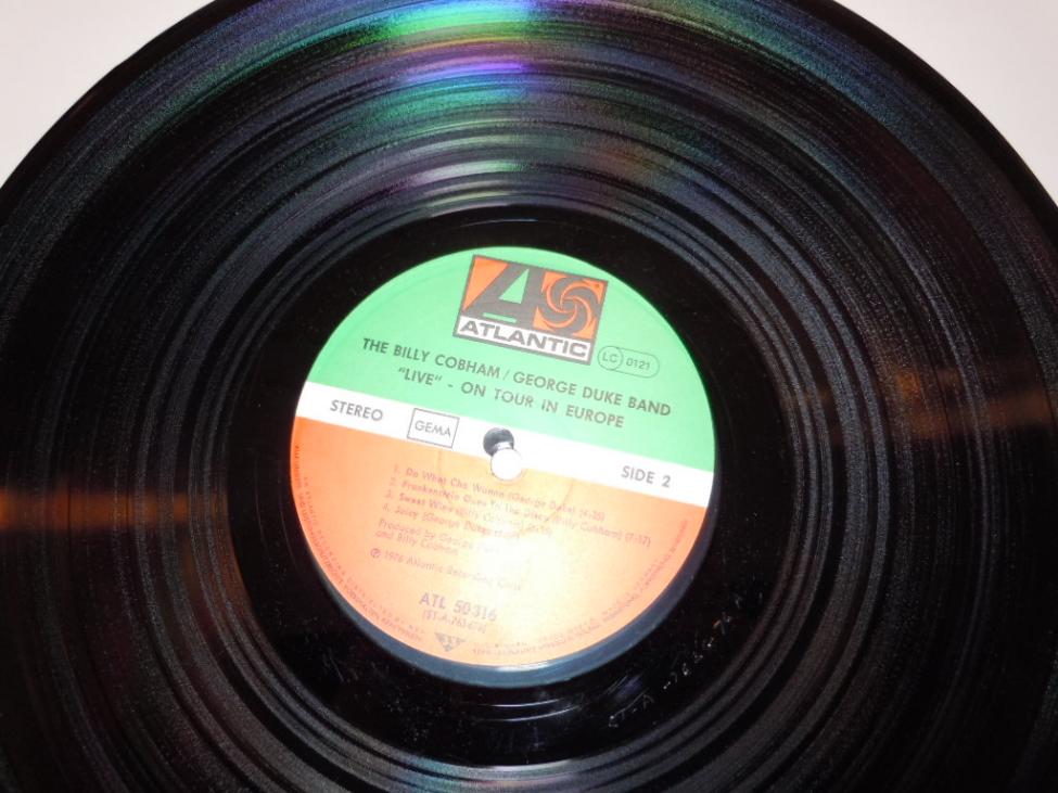

    Snakker om sola, forresten:
    Vis vedlegget 348832
    Bruktkjøp fra uka som gikk. Det var ikke perfekt i 1976 heller. Men. Skitt samma, pickupen får tåle såpass, og en ordentlig pickup gjør det.
    Er det, slik jeg ser bildet, at etiketten er ute av senter - og hullet enda mer ute av senter?
    Da er det jo i såfall så mye at det er uproblematisk å bore opp et nytt hull.
    Z
    Zomby_Woof
    Label er ute. Såpass at 'lead out groove' går innpå, faktisk. Swoosj, swoosj. Men det går greit, og plata ellers er helt innafor, bandet er übertight, Billy Cobham, George Duke, John Scofield, Alphonso Johnson. Fett som f*. :)

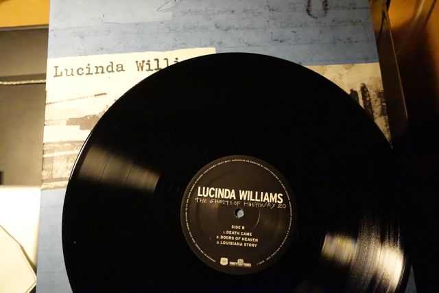

    Ny plate med "skavanker". I rett vinkel i forhold til belysning ser jo dette ganske ille ut. Heldigvis er det kun hairlines og platen er helt tyst. Men - det burde absolutt ikke være sånn.
    Balle Clorin
    19.06.2012
    12.001
    11.990
    helledussen,dette må være dunder ehver standard har ikke et en så stygg plate siden kompisen dagen derpå min spydde på platebunken og tråkket på skiven en morgen i 1973

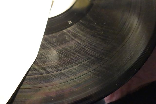

    Z
    Zomby_Woof
    Vis vedlegget 362513
    Det der kan nesten se ut som resultatet av en forurenset 'laquer' som er tørka av med ei fille før gravering. I så fall vil jeg tro at den er gravert etterpå, og at lysspillet i refleksjonen utelukkende er kosmetisk.

    ptb
    27.11.2008
    16.125
    21.083
    Kanskje der. Er en stund siden dette nå, men som nevnt hadde ikke disse "visuelle ripene" noen innvirkning på lyden.
