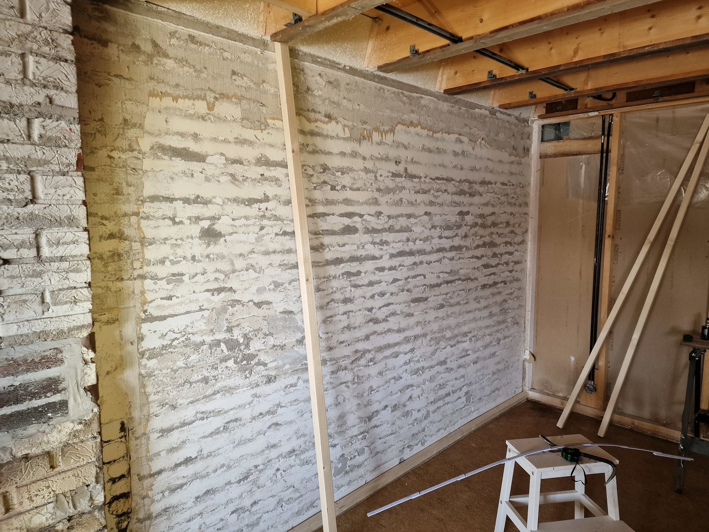

    Vi har pusset opp kjøkkenet og 2 av rommene mens vi ventet på at kjelleren skal "tørke"
    "vannskaden" var bare feilmontert dampsperre så det rant fukt ned på bakken en lengre periode. ( var satt dampsperre på vegger som var under bakken)
    Det jet har gjort idag :
    - Strippet ut alt isolasjon fra veggene og tak da det skal inn hunton trefiber isolasjon.
    - Kjøpt inn lydclips fra avshop og skinner.
    Begynt nå med stenderverk mot naboen
    Etter en liten dag med jobbing har jeg kommet så langt fint å se at døråpning begynner å ta form :) så man får en slags følelse av rommet.

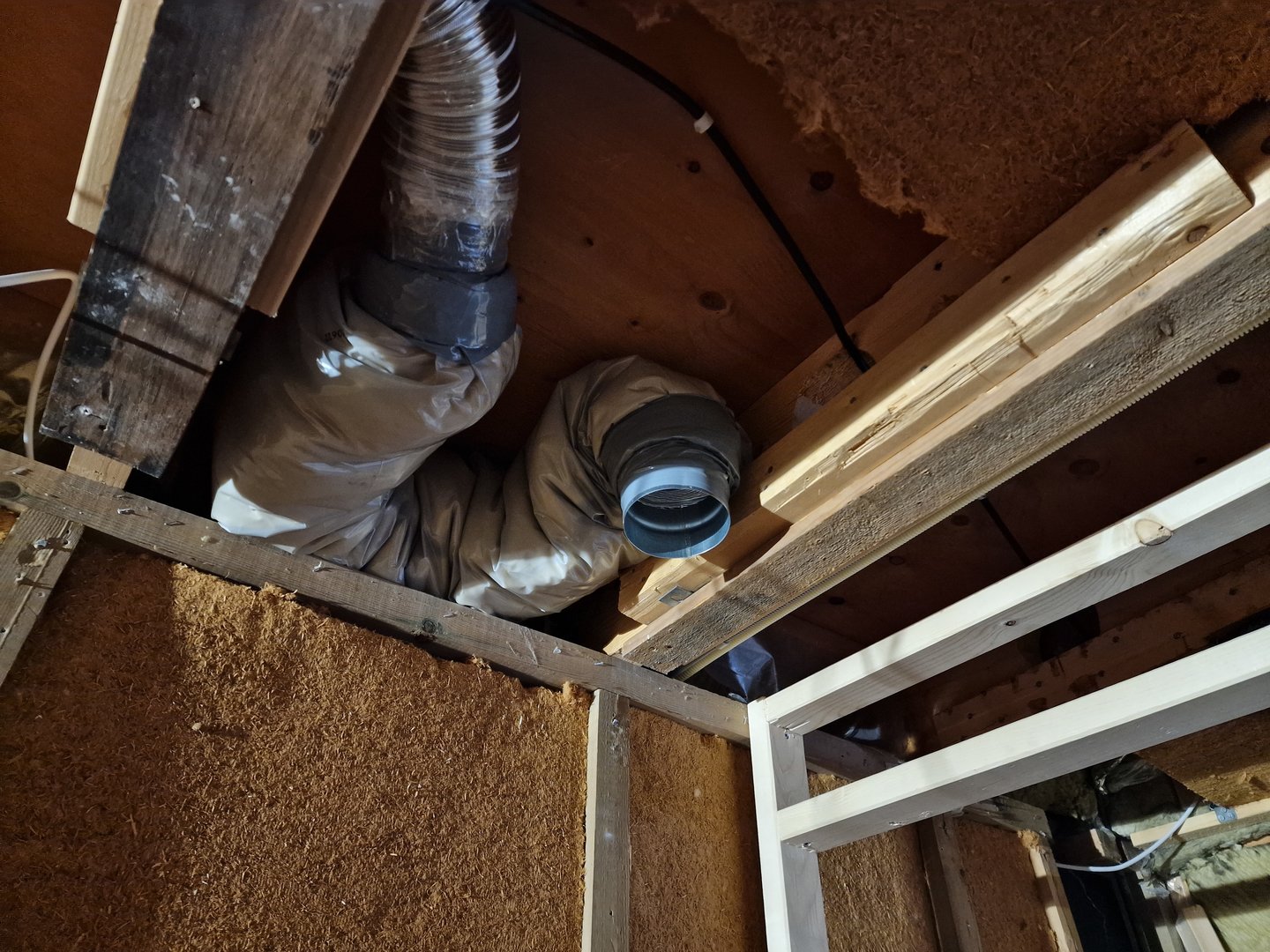

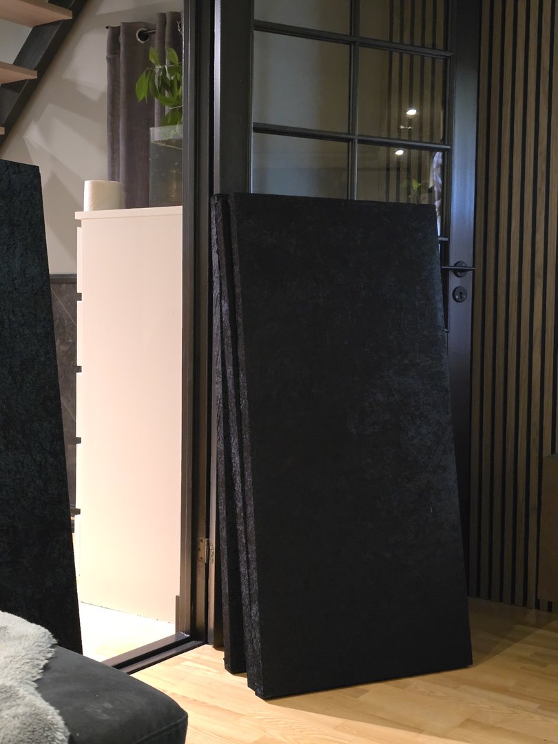

    Isolasjon er jeg i gang med hunton trefiber som forøvrig er stiv og vanskelig å sette i trange plasser ( sa brura)
    Men en drøm i forhold til glava
    Ut med det gamle og stinkende helvete av isolasjon ( var vel 30 pluss sekker stappfulle
    Ny deilig isolasjon til utstilling i stua som dama elsket

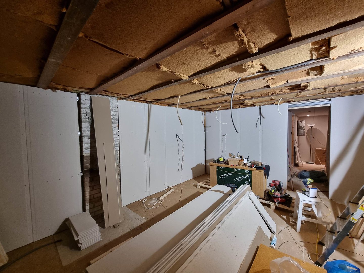

    I dag har jeg fortsatt med å fylle på isolasjon her og der (jeg er ikke helt ferdig ennå), men det går fremover. I tillegg har jeg flyttet innblåsningsrøret for balansert ventilasjon og installert en 1.5 meter lang lydfelle for å hindre at lyden sprer seg til resten av huset.

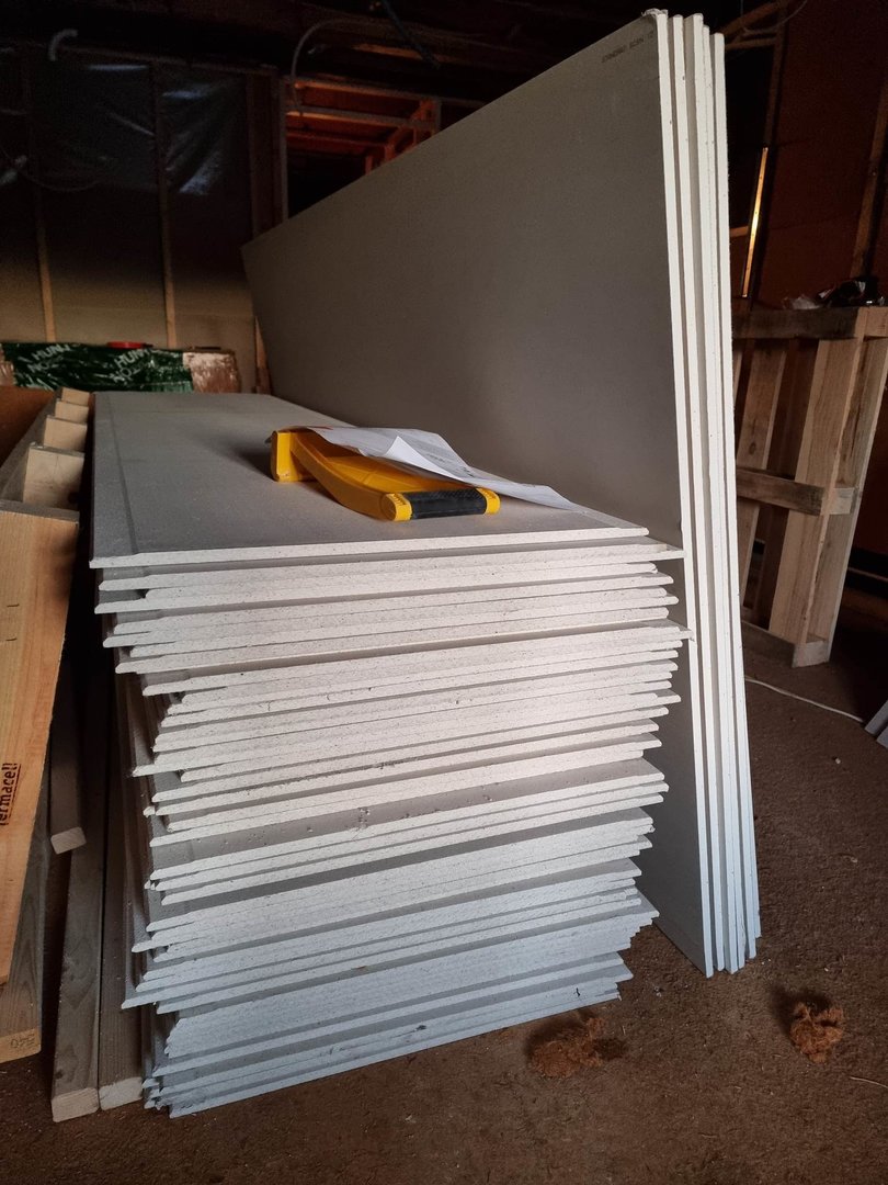

    Denne uken planlegger jeg å hente 55 fibergipsplater, så det ser ut til å gå bra fremover :)

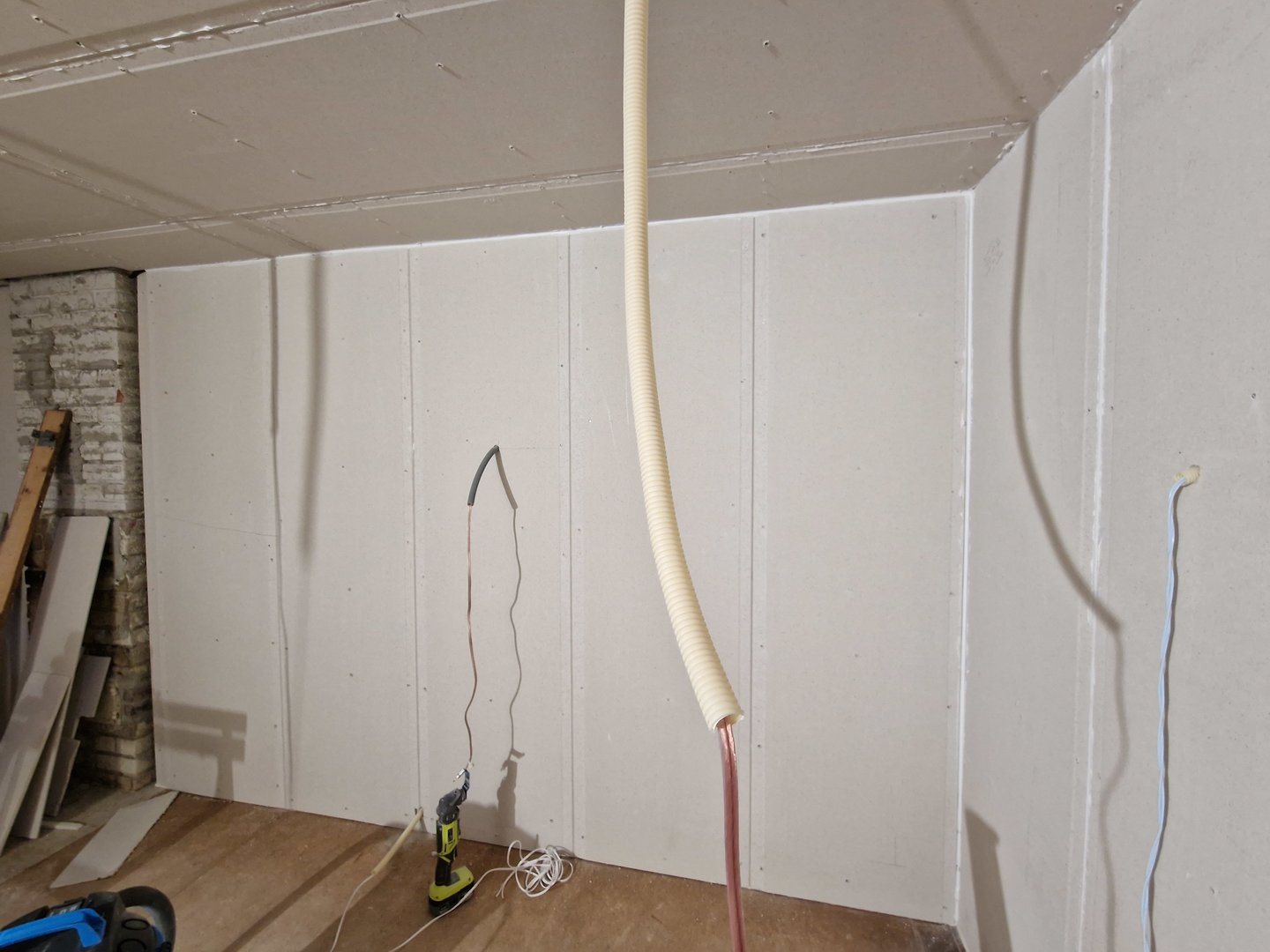

    Endelig er gipsplatene på plass 😍
    Men fy faen så tungt å bære 16 meter 20 kg fermacell platene nedover og gå oppover 30 ganger hver av oss. Fikk heldigvis hjelp av min bedre halvdel, vi begge var helt utslitte.
    Tror jeg hadde grei overvekt i denne bilen men den knakk ikke sammen 😆

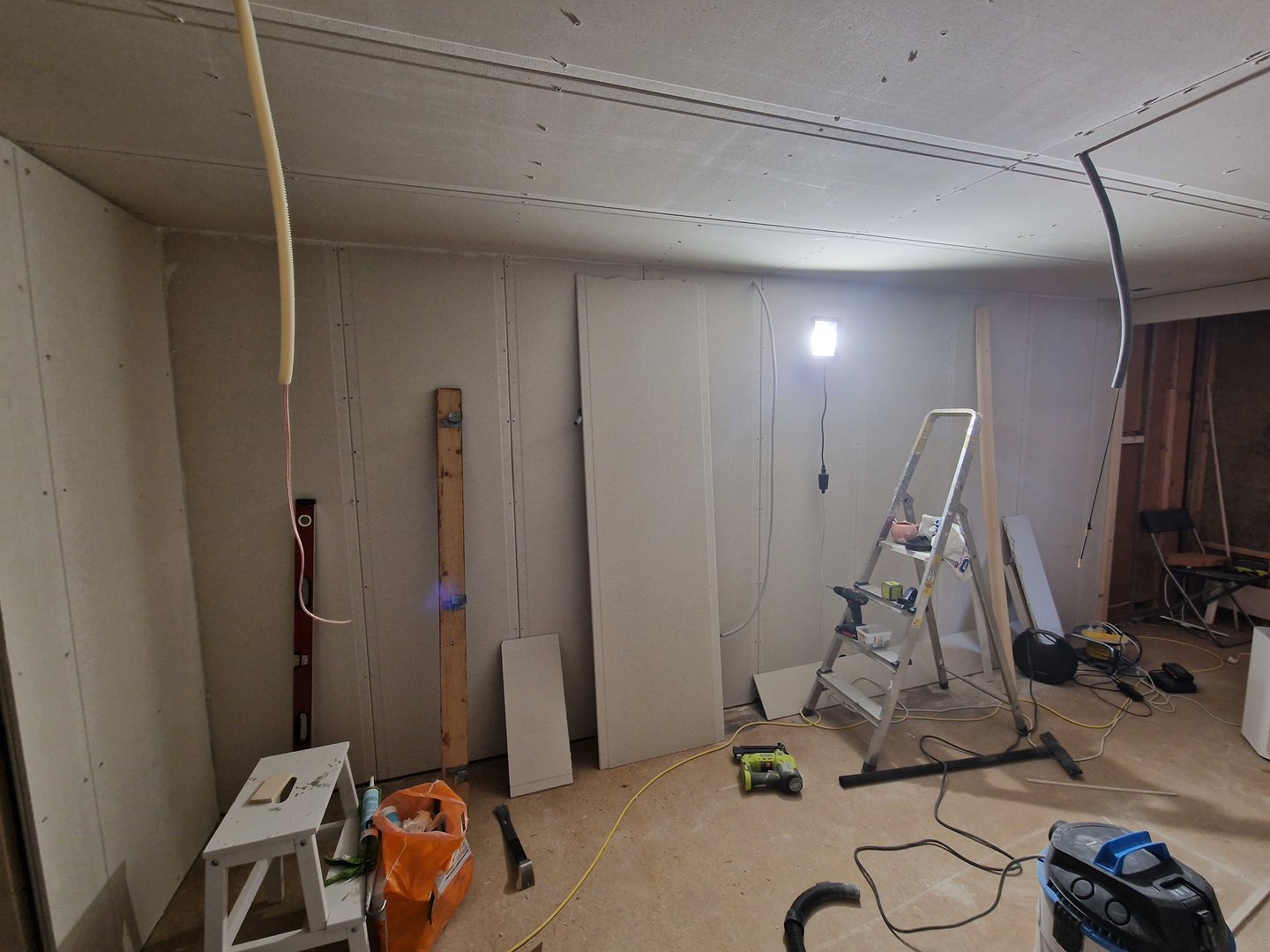

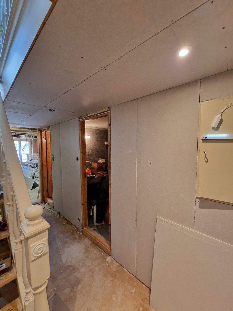

    Ikke mye har skjedd, har fokusert mest på gangen med vanlig gipsplater. ( vet faktisk ikke hvorfor, skulle jo egentlig startet i kinorommet først 🥲) men øver i gangen før jeg begynner å kutte de dyre fibergispplateneplatene.
    Når det er første gang man legger gipsplater så blir det kødd her og der, måle feil osv ☠

    Gips er skjøre greier.
    Bare husk maks 25cm mellom skruene og ikke la hodet bryte kartongen. Da faller platene fort ned igjen.
    Øvelse gjør mester:) 👌

    Nå har det skjedd litt siden sist!
    20 pakker med huntontrefiberisolasjon er satt inn i tak og vegger.
    Gangen er 80% ferdig
    Downlights er satt opp ved trappa, så. Blir det en fin lampe der.
    Stikkontakter er klare
    Gips er på veggen samt så har jeg begynt med gipsinga av selve kinoen 😍 denne veggen er ut mot hagen

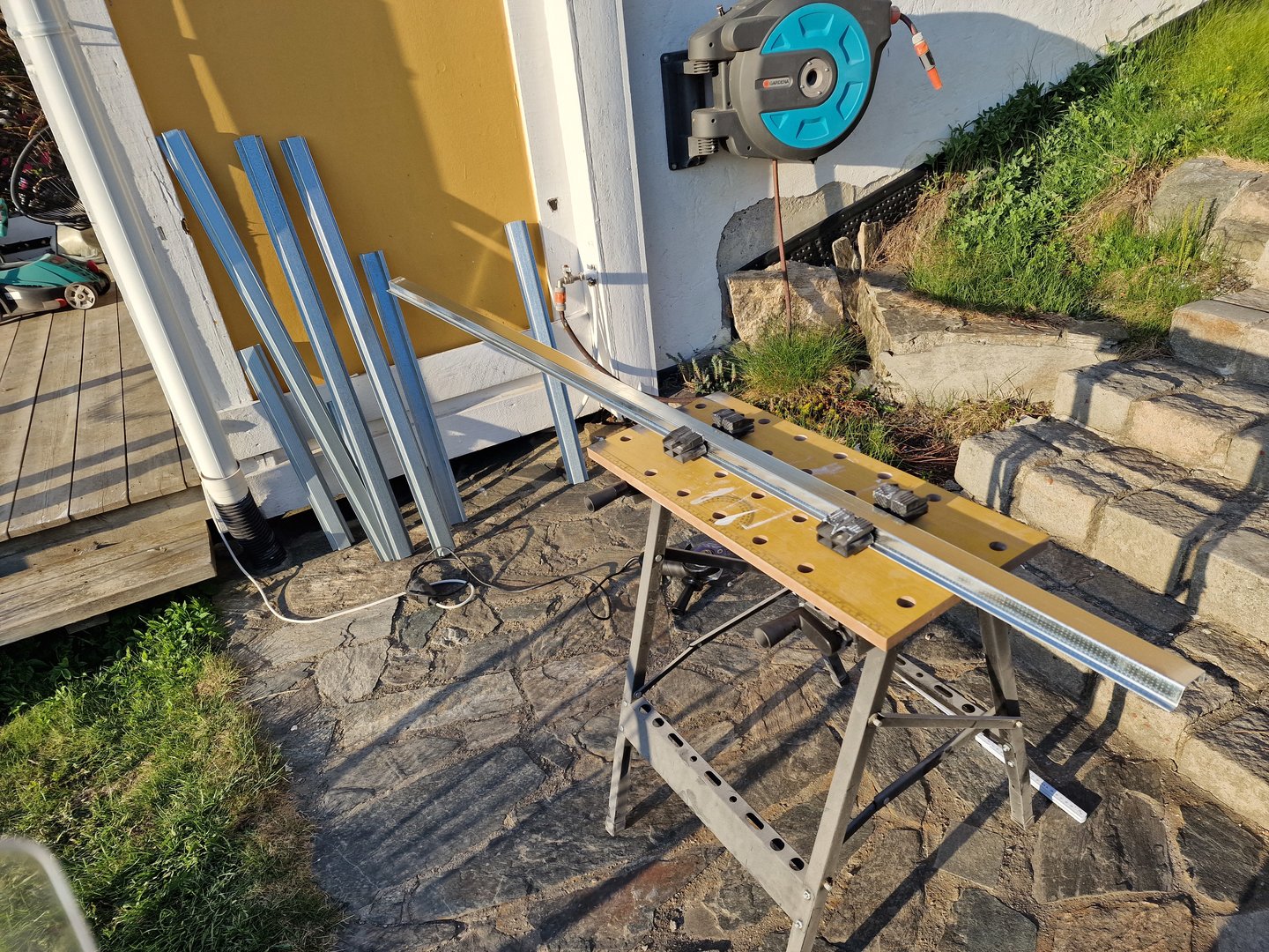

    Nå gjenstår følgende sette opp skinner for lyddemping mot naboen, trekke alle kabler.
    Sleit som fy å trekke signalkabel for sub, denne er fra avshop. Må finne frem fiskesnore og prøve med det for trekkfjer av stål gikk ikke :(

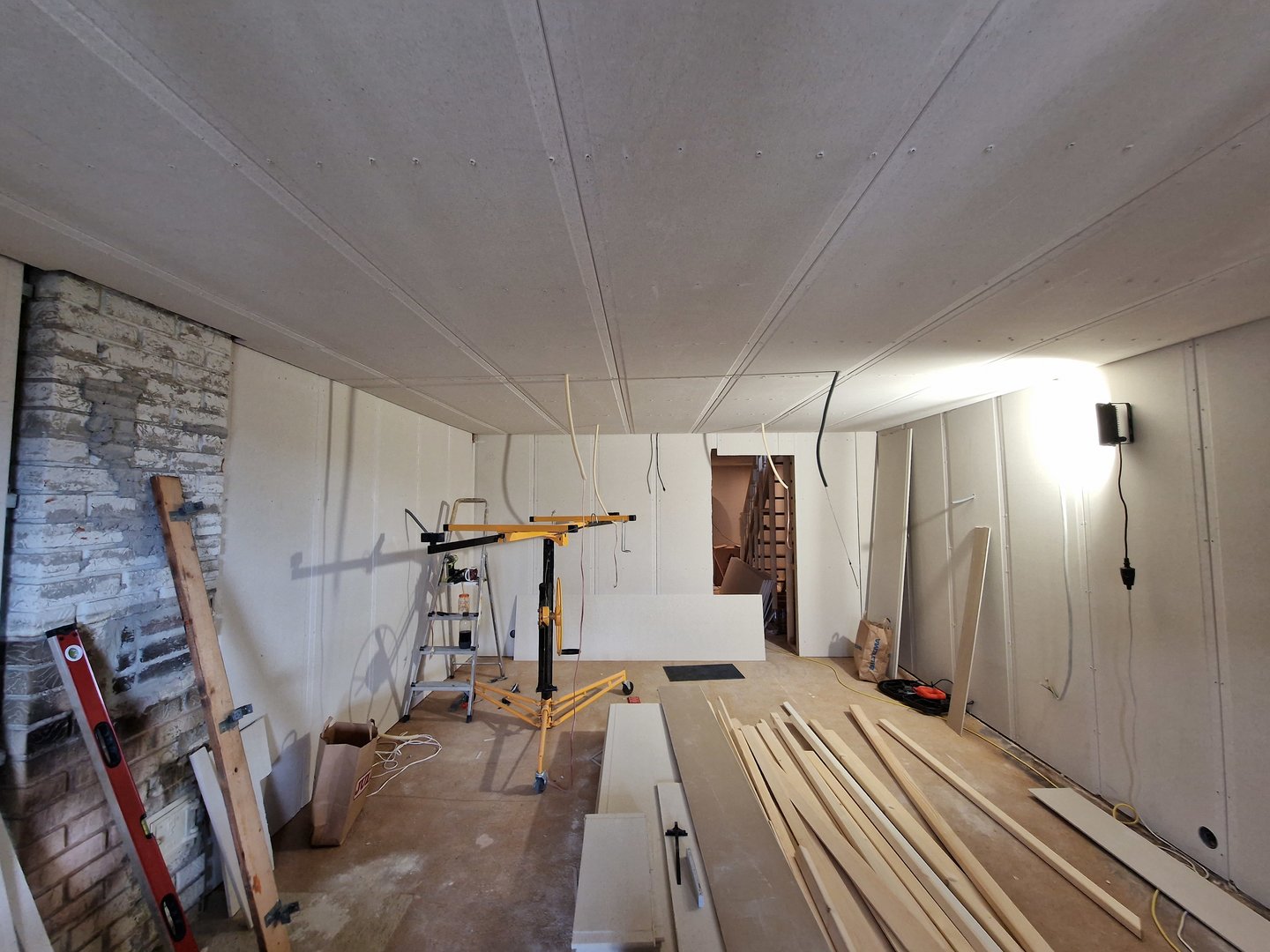

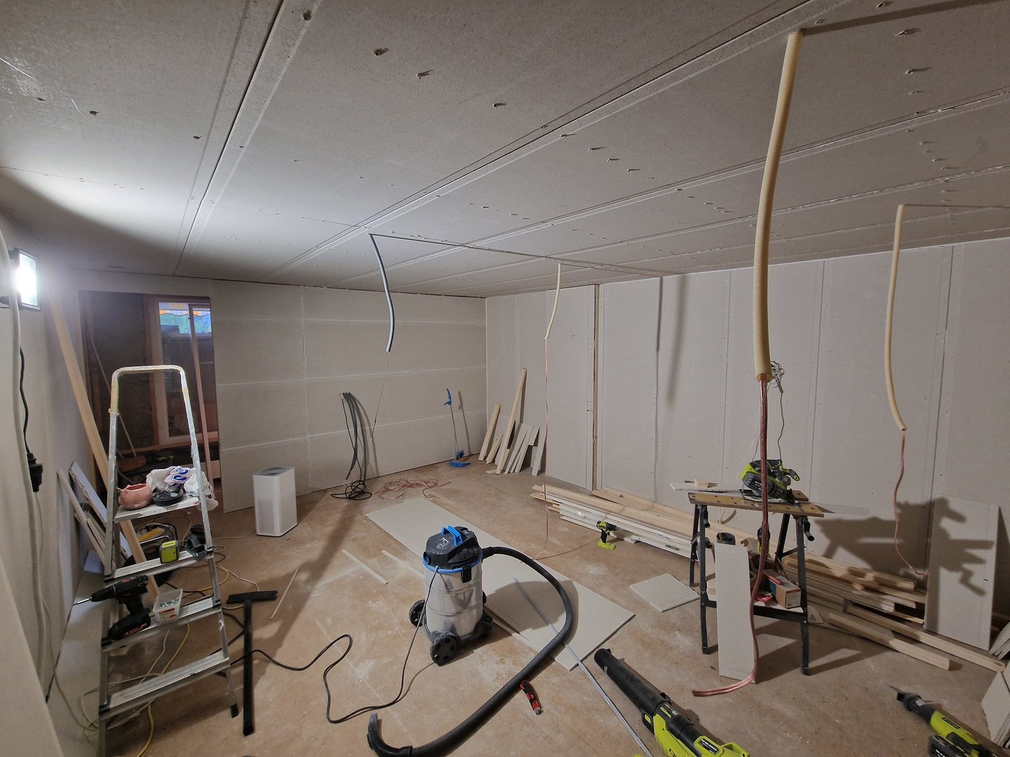

    Nå er taket sakte i gang 😍
    Takk gud for gipsheisen vi fikk låne, ellers er det bare å glemme å sette platene uten 🙉
    Snakket med naboen da jeg bor i rekkehus, de sa at de ikke hører noe borring fra meg selv om jeg av og til har holdt på og bråkt til sent på kvelden. Litt fordi de har en 1 meters brei teglstein peis på hele veggen, så mellom meg og naboen er det nå lydempet til det maksimale
    Så jeg slipper å bekymre meg noe særlig, får vi håpe.

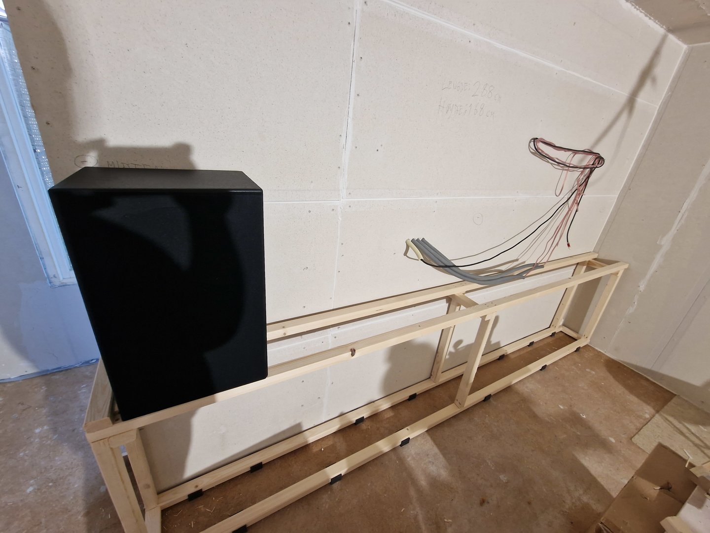

    De 2 subbene skal stikke litt ut av baffelveggen så lagde åpning for dem, men blir akkurat under skjermen. Denne blir på ca 125-130 tommer må se ann. Har også satt høyttalere sånt at de er så mest mulig i midten som det går iogmed at hamrammer har 100 grader spredning er jeg da ikke redd for skjevheter i høyre venstre. Lerret blir å skyve til midten av rommet
    Tekniske rommet har jeg også startet på ikke det peneste men det får duge (trekt coax nettverkskablen dit så jeg har modem tilkoblingen i tekniske rommet)

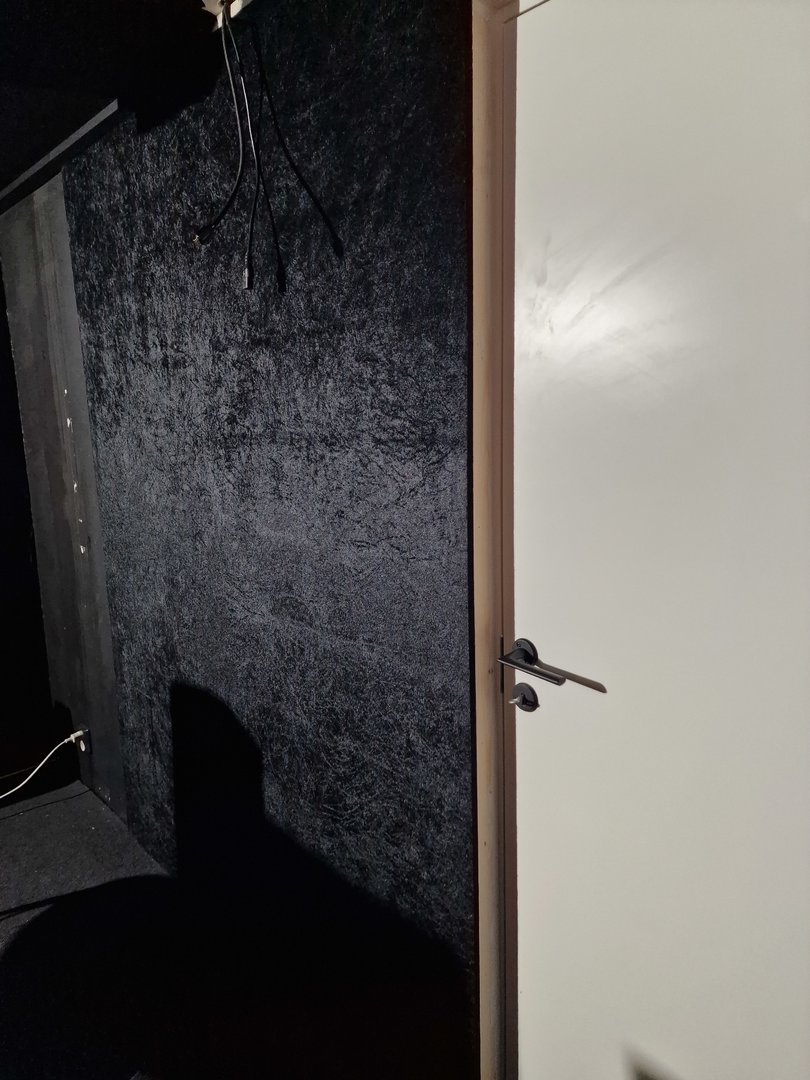

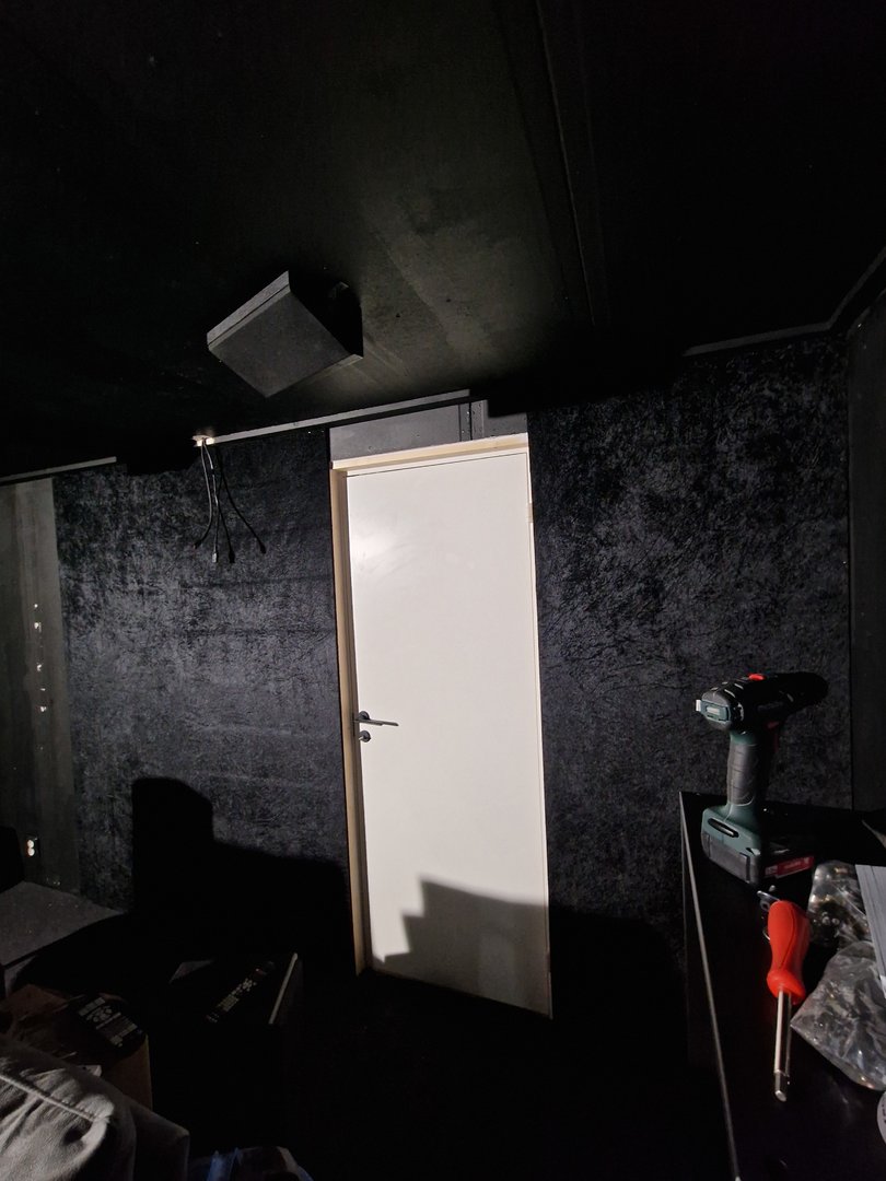

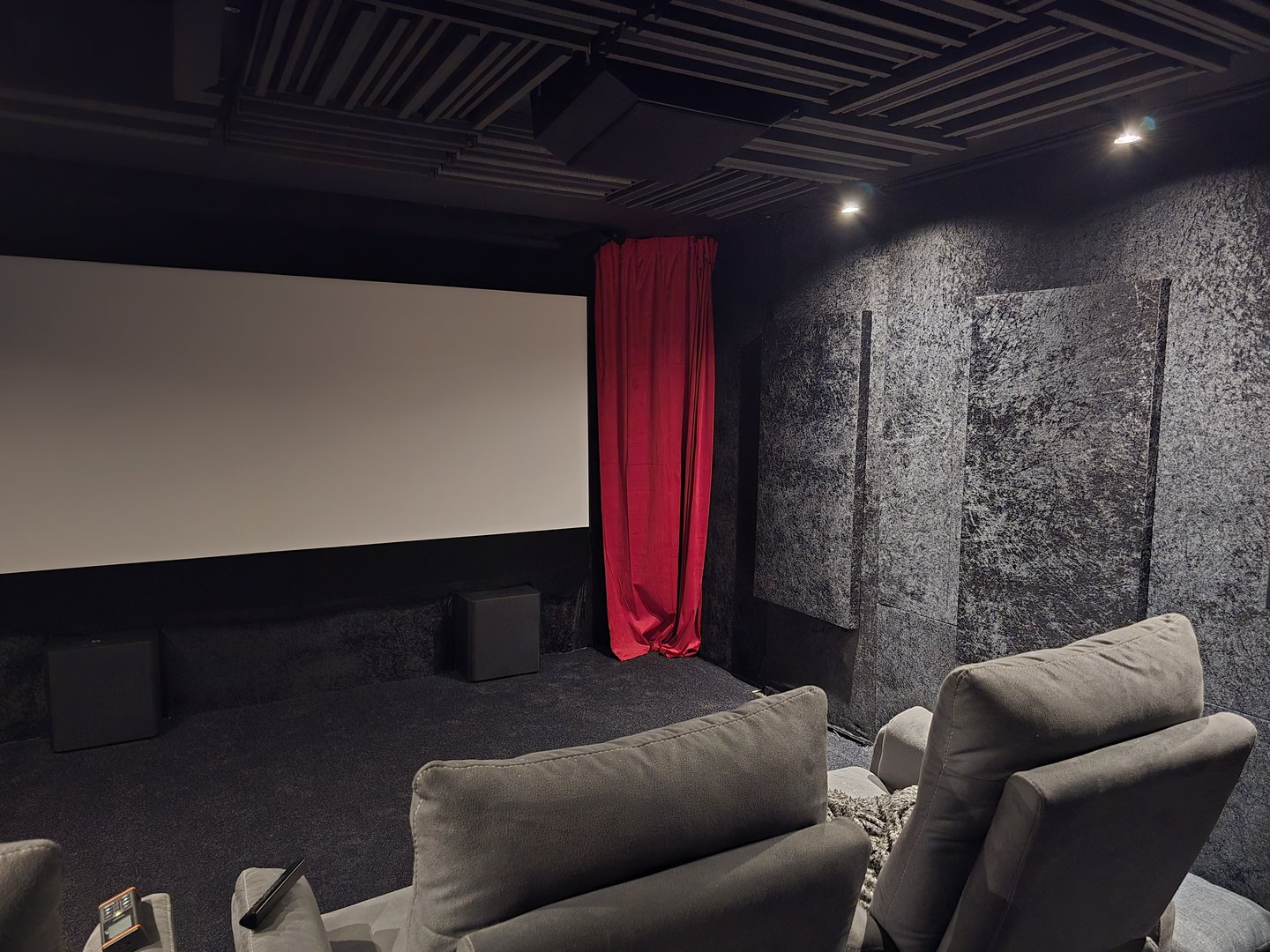

    Har blitt ferdig med baffelveggen og teppet er lagt samt så venter jeg med å sette stoff på vegger før varmepumpe er installert og det blir ikke det før om 2-3 ukers tid ( malte veggene svart for at det ikke skal synes gjennom stoffet ) så det er røff overflate og der ser ikke ut men duger , alt er svart når lyset går av 😍
    Her er endel bilder av prosessen
    Midlertidig atmos høyttalere blir dynavoice fx-4
    Fjernet vinylen og malte svart de så ble det bra utsende messig. Når budsjettet tillater så blir det 4x hamrammr i taket og , men først sparer jeg opp til bedre projektor.
    Akkurat nå skal jeg koble opp høyttalerene for å få litt lyd. Gjenstår å bygge ramme for Lerretet , alt er handlet og klart så.blir nok å gjøre det imorgen.
    Veldig fornøyd med hvordan ting har gått , har stått på noe inni h..

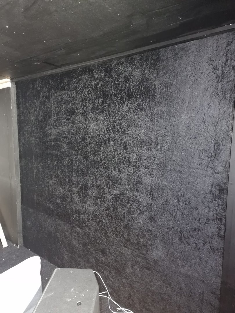

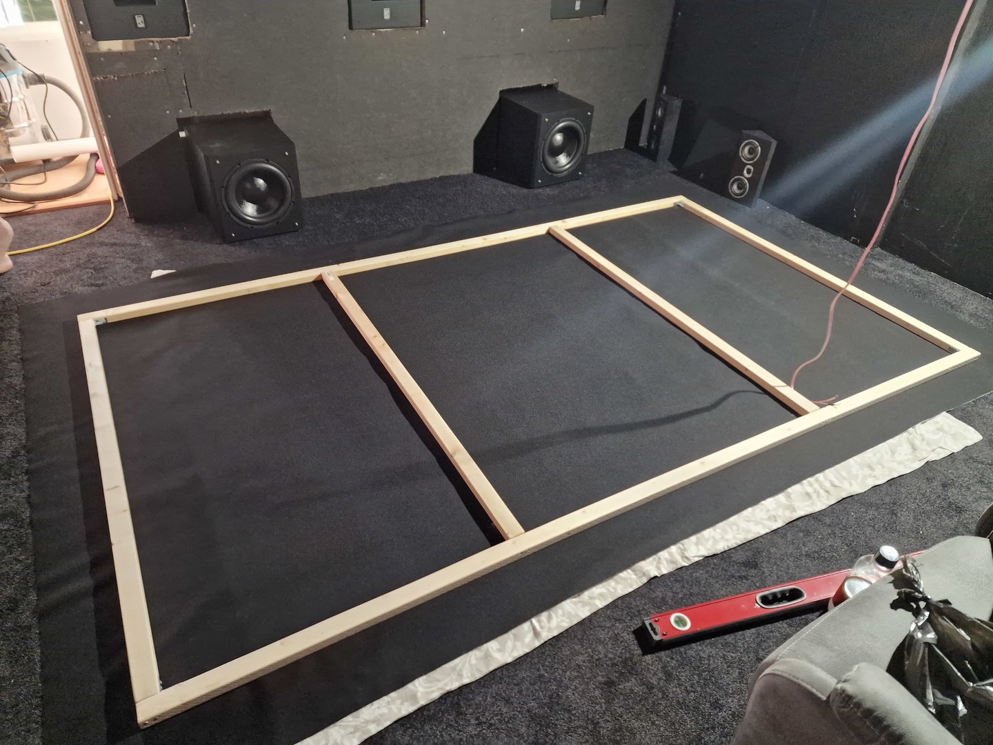

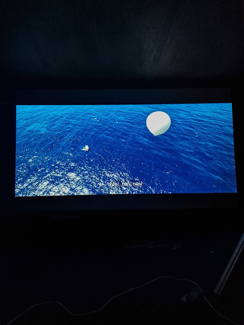

    Lerretet er bygd !
    Gikk veldig enkelt og greit , gjenstår å lage maskering for 2.35:9
    Ekstremt fornøyd med bilde !
    Sparte 7000 kr på å lage ramme av 20x48 lekter , forsterket med vinkeljern
    Lerretet er B-Roll dreamscreen v6 som var helt feilfritt , sykt Nice !
    Satt meg ned og gliste som en unge , blir vanskelig å fullføre resten av rommet nå 😆

    Jeg er ekstremt fornøyd med lerret ! Tumbs up til avshop
    Men Dilemma ! Hva bruker dere som har lagd custom diy lerret til å maskere fra 16:9 til 2.35:1 / 2.40:1 ? ønsker å kvitte meg med de gråe barsa oppe og nede.

    Startet sakte å stifte stoff på lister , syns det ble bra og gleder meg å se hele rommet i det stoffet der 😍
    Har fått koblet opp alle høyttslere og satt opp atmos , her er sweetspot prioritert for best lyd

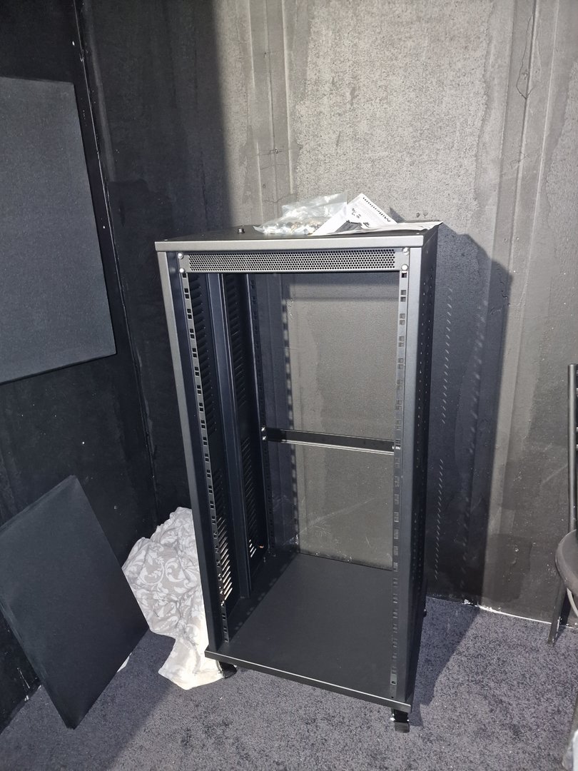

    Jeg har også fått rackskapet ! Men mangler hyllene , postnord er noe tull. 1 av 2pakker levert sendt samtidig
    Alt i alt så går det sakte fremover , har også fått koblet opp bassene og jeg er helt sykt fornøyd med lyden ! Jeg hører lyder jeg aldri har hørt før med hamrammr🔥

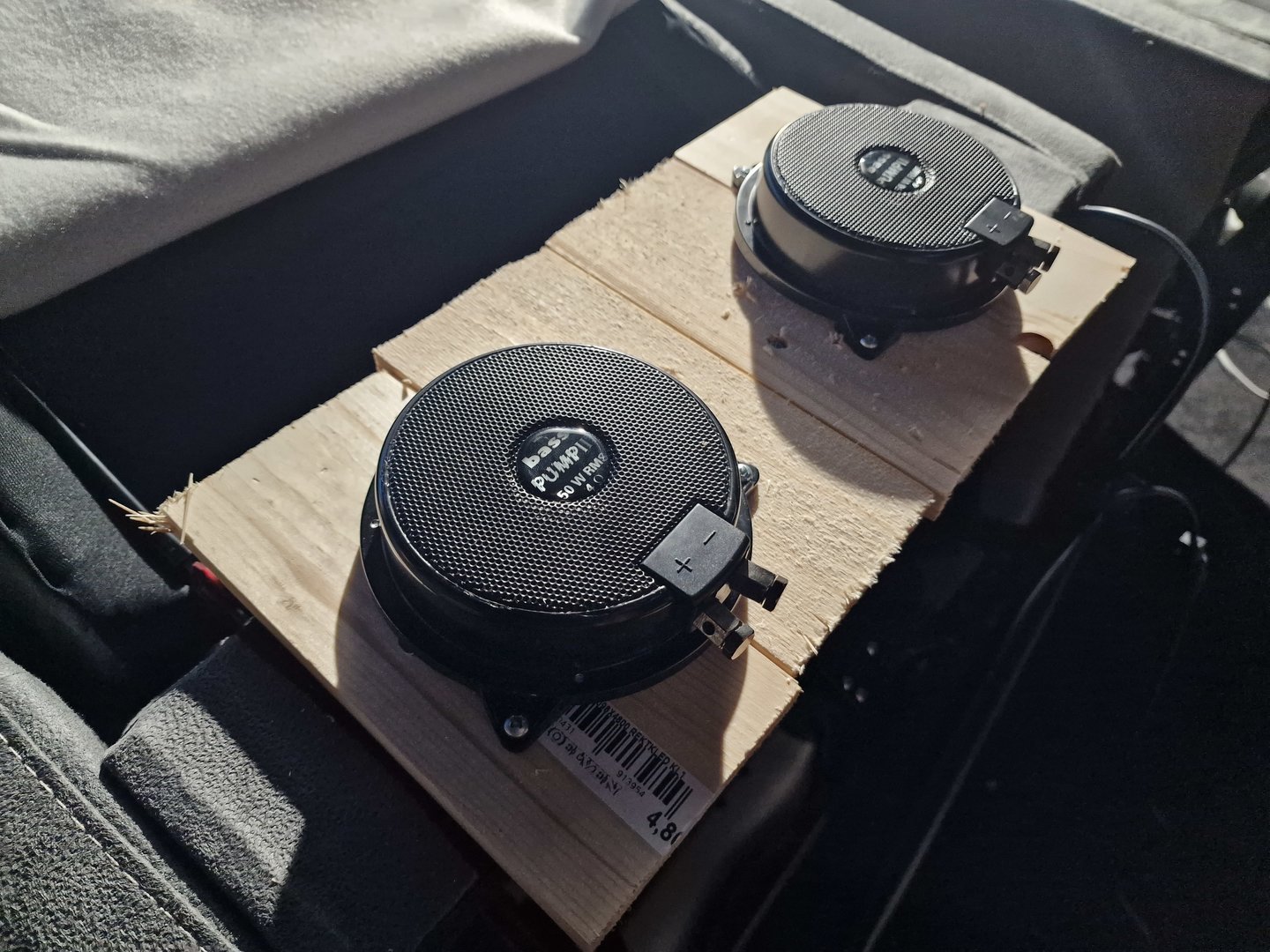

    Skulle kanskje heller gått for en "hoover" eller hva de kaller det over dammen, jeg prøvde idiot-versjonen (4* 18" rett bak stolrekka), det fungerte jo for så vidt, men det stod i veien hele tiden.
    Disse "hoover-platformene" monteres direkte under stolene med et element montert på også en sykkelslange ned mot gulvet, fint konsept, men det tar jo litt plass da (det var grunnen til at jeg skippet det). Har sett noen youtube-videoer av det og det ser jo morsomt ut da, men det må jo gjerne brukes elementer med litt slaglengde/xmax på også må man jo ha vanlig amp til elementene også.
    Tradisjonelle rumperistere fungerer sikkert fint de også, personlig har jeg ingen erfaring med det. ;)

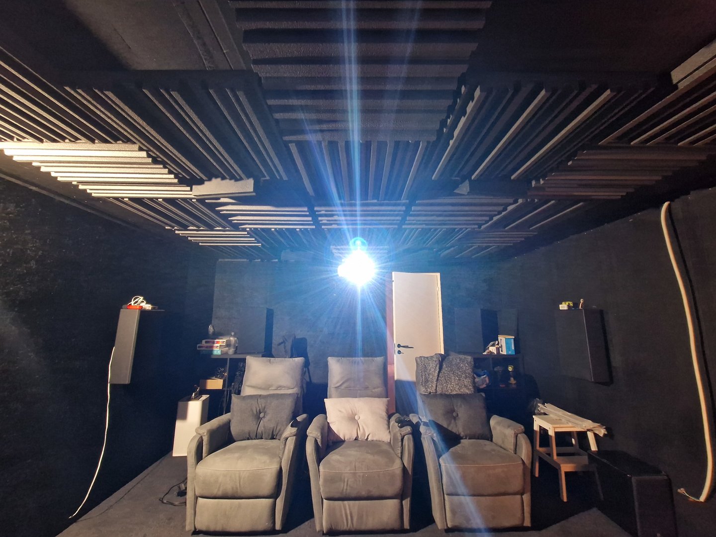

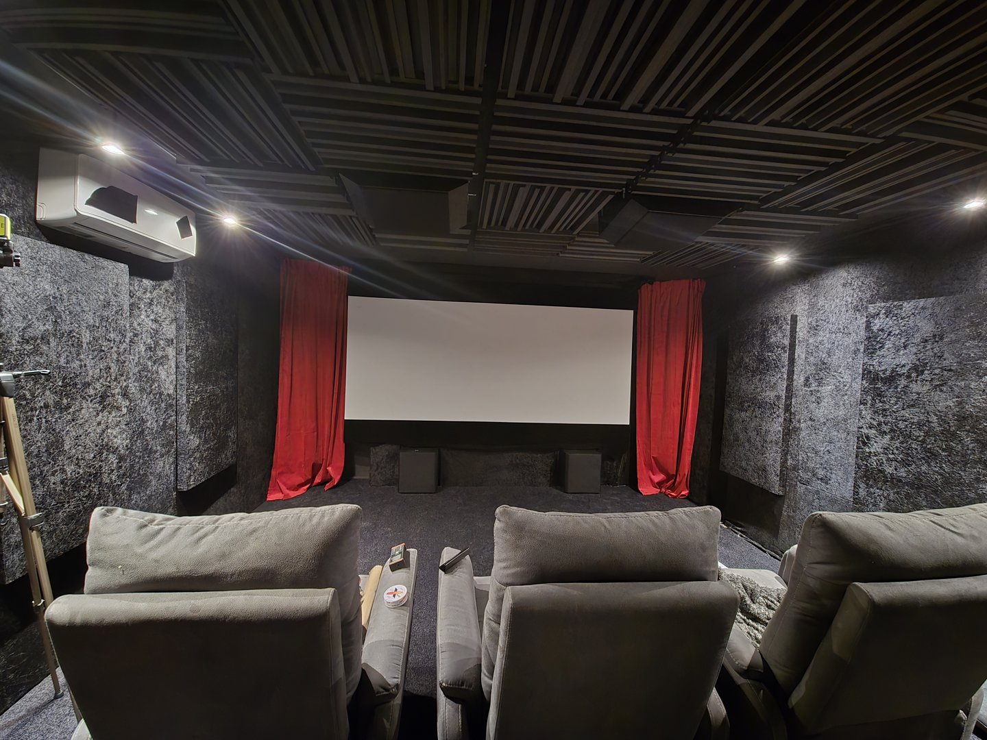

    Har fått på plass difussorer i taket ( kanskje overkill men liker hvordan det låter )
    (her ligger jeg på gulvet og tar bilde av taket )
    Fornøyd med hvordan det ble

    Liten oppdatering fra meg , har ikke postet på lenge.
    Nytt som har skjedd " nesten" ferdig med alt men gjenstår litt stoff på veggene og fortsatt ikke fått ræva i gir med absorbasjonsplater. Fikk satt opp gardiner på sidene for å skjule døren til venstre og det fungerer 🙂 jeg får mer følelse av å være på kino med rødfargen , gardinene er fra europris (velør)
    Men ! Største løftet av alt er at jeg nå har fått kjøpt meg 4 stk Hamrammr 8" i taket for atmos og dæven !!
    Hadde dynavoice fx-4 før og dette kan ikke sammenlignes . Ekstremt fornøyd!
    Eventyret fortsetter og lommeboka blir bare tynnere og tynnere men man lever bare en gang.

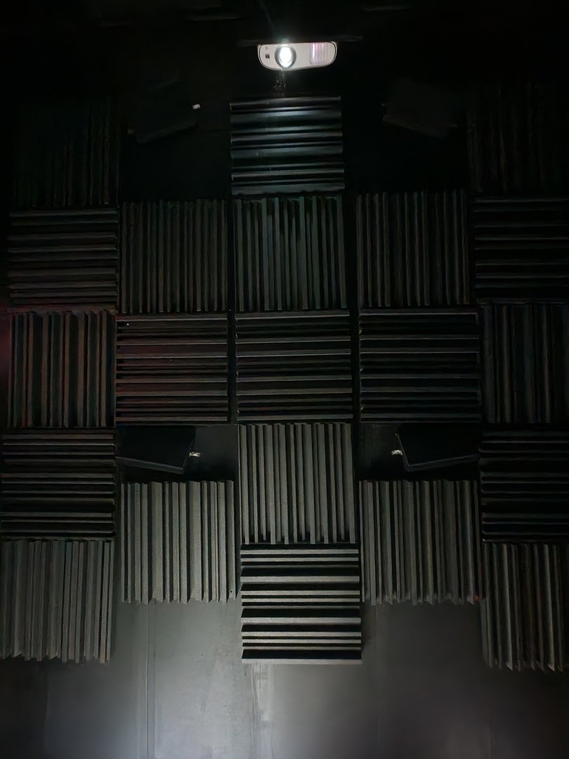

    Hei !
    Lenge siden jeg har postet noe
    Men litt har skjedd siden sist.
    Ny projektor !
    Kjøpte meg Epson Ls12000 fra avshop og erstattet den gamle jeg hadde , jeg er helt sykt fornøyd
    Gangen er også så og si ferdig , ca 99%
    Hvordan det så ut her Vs hvordan det ser ut nå er faktisk som natt og dag
    Nå er jeg både fornøyd med lyden og bilde , 4k er virkelig nydelig. Nå sikler jeg på hdfury for dolby vision , men det får komme seinere.
