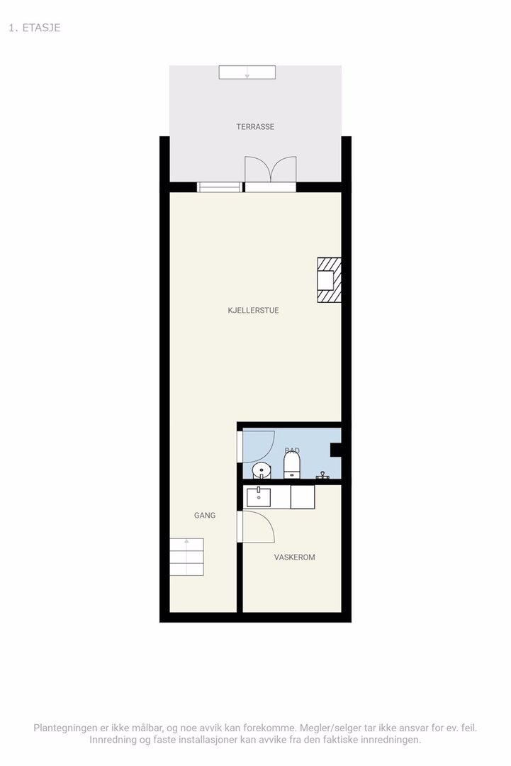

    Jeg har nå endelig fått kjøpt meg hus og i den anledning ønsker jeg å ha en tråd hvor jeg kan poste bilder og spørre om råd
    Jeg er så heldig at den bedre halvdelen min er så snill og gir meg hele kjelleretasjen på ca 50 kvadrat , men man skal kunne gå ut til terassen så jeg må pønske på noe bra planløsningfor å tilfredstille alle.
    Overtagelsen er ikke før neste år i Januar men jeg har allerede begynt å forbedre ting og har en visjon i hodet hvordan drømmekinoen min skal se ut .
    Blir å bygge teknisk rom under trappa og få vekk den stygge peisen og mursteinene som er på veggene samt fjerne tepper fra veggene og generelt strippe alt ned, blir en rom i rom løsning fra avshop . Farmacell og hunton da det er rekkehus og nabo vedsiden av.
    Gleder meg å komme i gang .
    Hvis noen har en genial planløsning så er det bare å pøse på
    Hovedrommet er ca 4.2x 6.9 meter

    Potensiale her ja! Grattis!
    Skal du ha ildsted eller blir den veggen helt fri?
    Min første tanke var å spille på langs, men du skal ha bilde, ikke kun lyd så da blir det på tvers skulle jeg tro.
    i så tilfelle hadde jeg valgt å sette opp sakene den veien som gir best trafikkforhold ut til terrassen.

    Jeg ville sett på om det er plass til lerret over døra ut til terrassen og evt hengt senteren i taket. Da kan du sitte og se på utsikten når du hører i stereo, eller bare har gjester. Ville beholdt mulighet for peiskos. Rack/bokhylle på veggen mot badet, toseters sofa bør da få plass frigjort fra alle vegger.

    Her blir det projektor
    Det blir lagt varmefolie på gulvet og peisen flyttes opp til 2 etasje, boligen har balansert ventilasjon så det kommer godt med oppvarmingen.
    Blir nok på tvers av rommet , ikke helt optimalt men men
    Jo , å spille på langvegg er stort sett bedre enn med høyttaler på kortvegg,i allefall i de 3rommene jeg har hatt anlegg i, og det samme er det flere som har erfaring med. bra at peisen fjernes!,,helt uavhengig av lydmessige hensyn…

    Har du vurdert en lettvegg mot gangen, for å få et symmetrisk rom og unngå eventuelle bassproblemer som man ofte får i relasjon til «blindtarmer» og trapperom?
    Det blir lettvegg mot gangen og inngansdør der , samt dør til tekniske rommet under trappen, så dette har jeg tenkt på :)

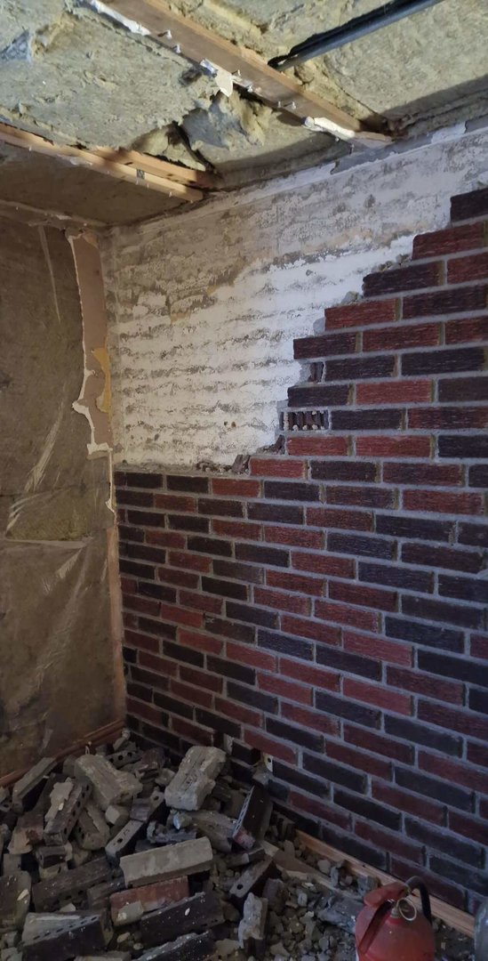

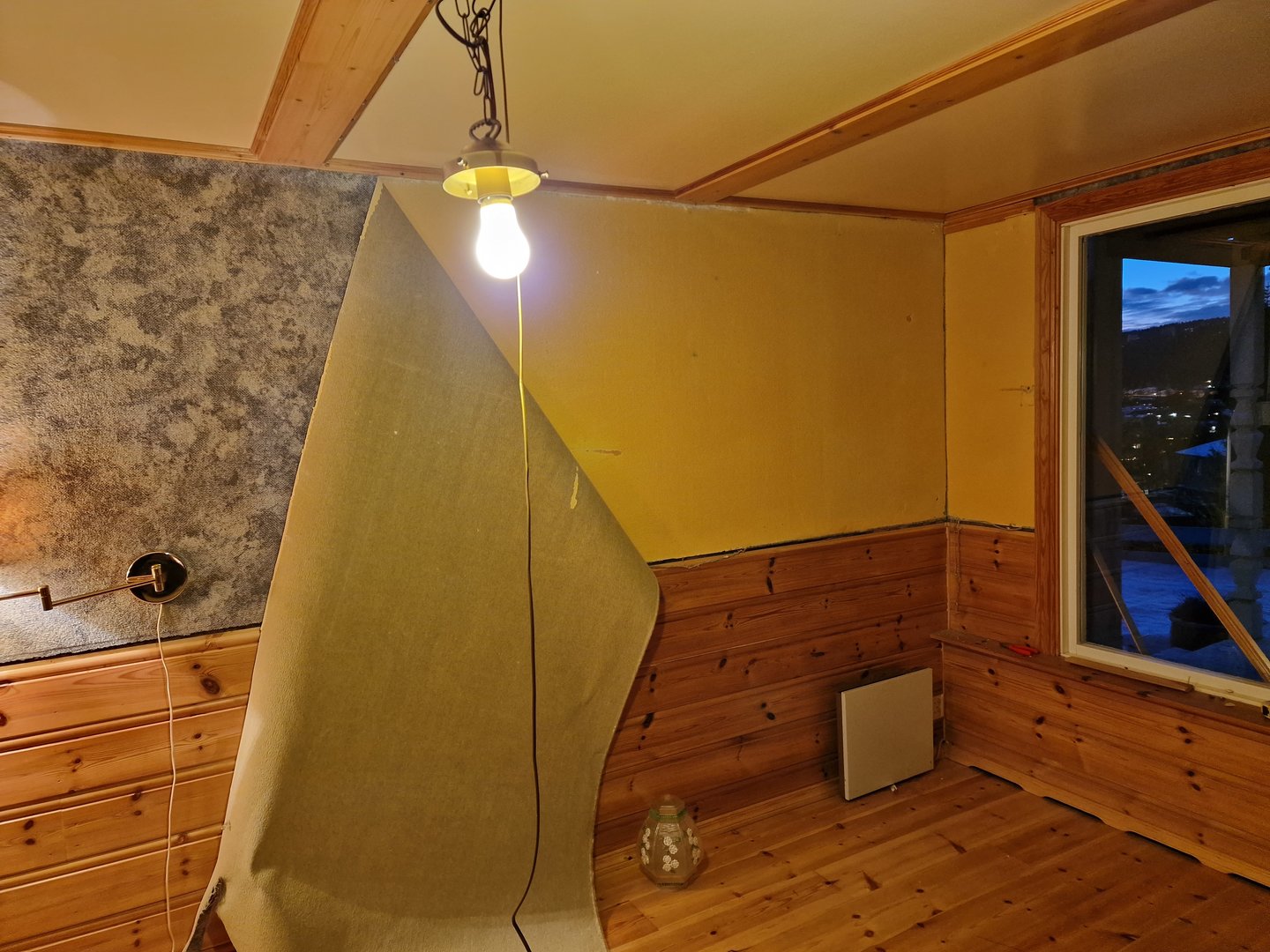

    Har overtatt huset 2 januar og har startet smått å rive, det lille jeg har fått til her er resultatet av 30 min arbeid etterfølgt med kjøring frem og tilbake med flyttelass. Man blir greit sliten av å bære esker etter esker med uendelig ting😬 men det stygge veggteppe måtte vekk. Gleder meg å få fjernet peisen helt.
    Btw hvordan vet man om det er asbestos plater eller ikke bak der?
    Dr_BASS
    18.12.2013
    8.284
    3.485
    Rælingen
    Nå begynner det å skje ting her!
    Vis vedlegget 881777
    Vis vedlegget 881779
    Vis vedlegget 881778
    Hvor er du redd for at det asbest?
    Det eneste stedet jeg ville sjekket litt var i/rundt peisen, der kan det være asbest hvis det er gammelt nok
    Ble vel totalt forbudt i 1985 i Norge

    Hadde prøvd meg litt frem ang hvem vei du skal spille i rommet.
    Er jo heldig med att døren til verandaen står ca på midten.
    Er en stor fordel med att du har plass bak lytterposisjonen. Sitte med hode ved en vegg er langt fra bra.
    Ang siderefleksjoner/tidlig lar det seg lett fikse.
    Siden dette er ett rom du har fått full råderett over, er det ett hav av muligheter.
    Ikke lås deg til en vei i rommet.
    Rommet ditt er så og si helt likt mitt ang mål.

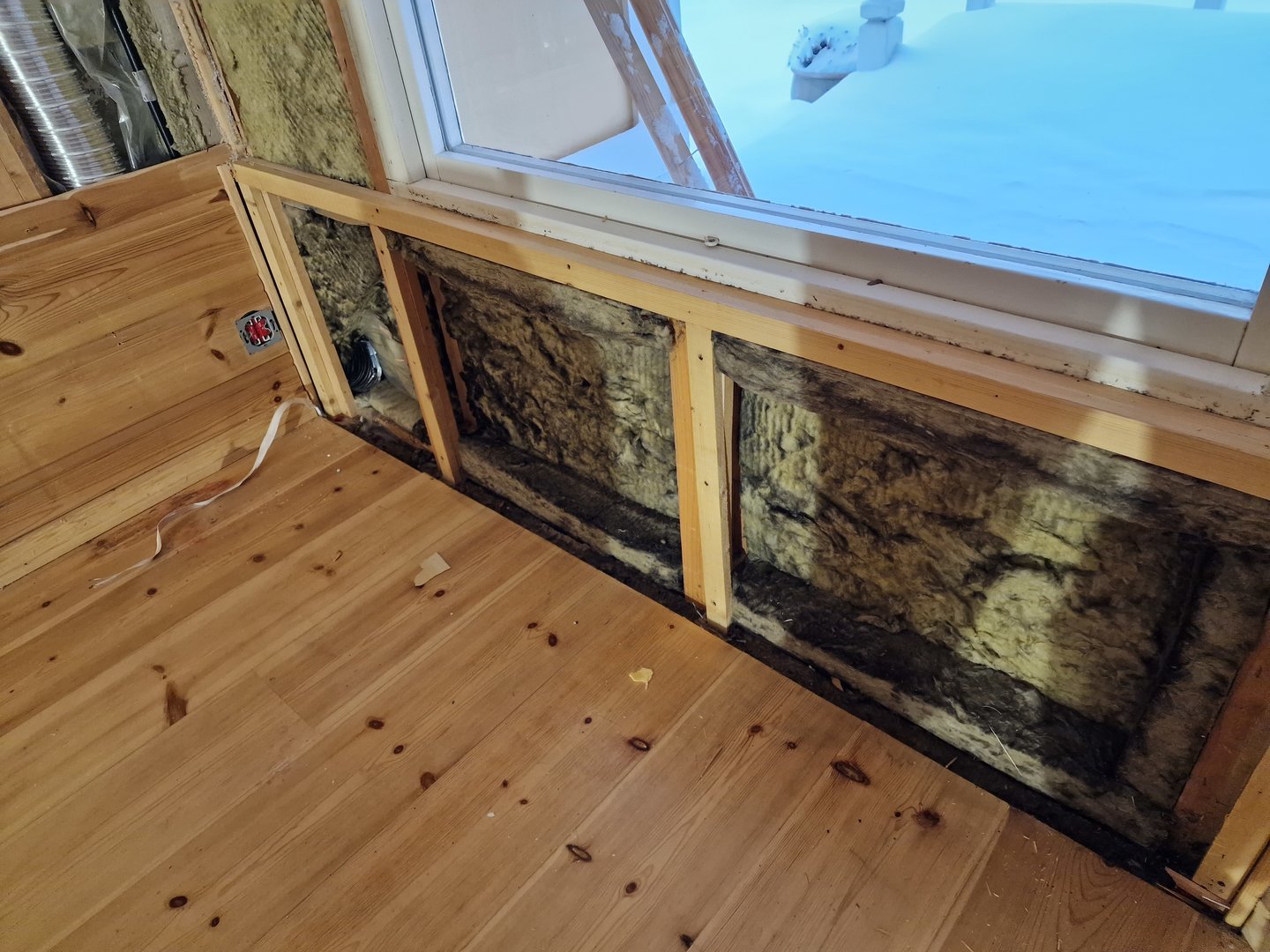

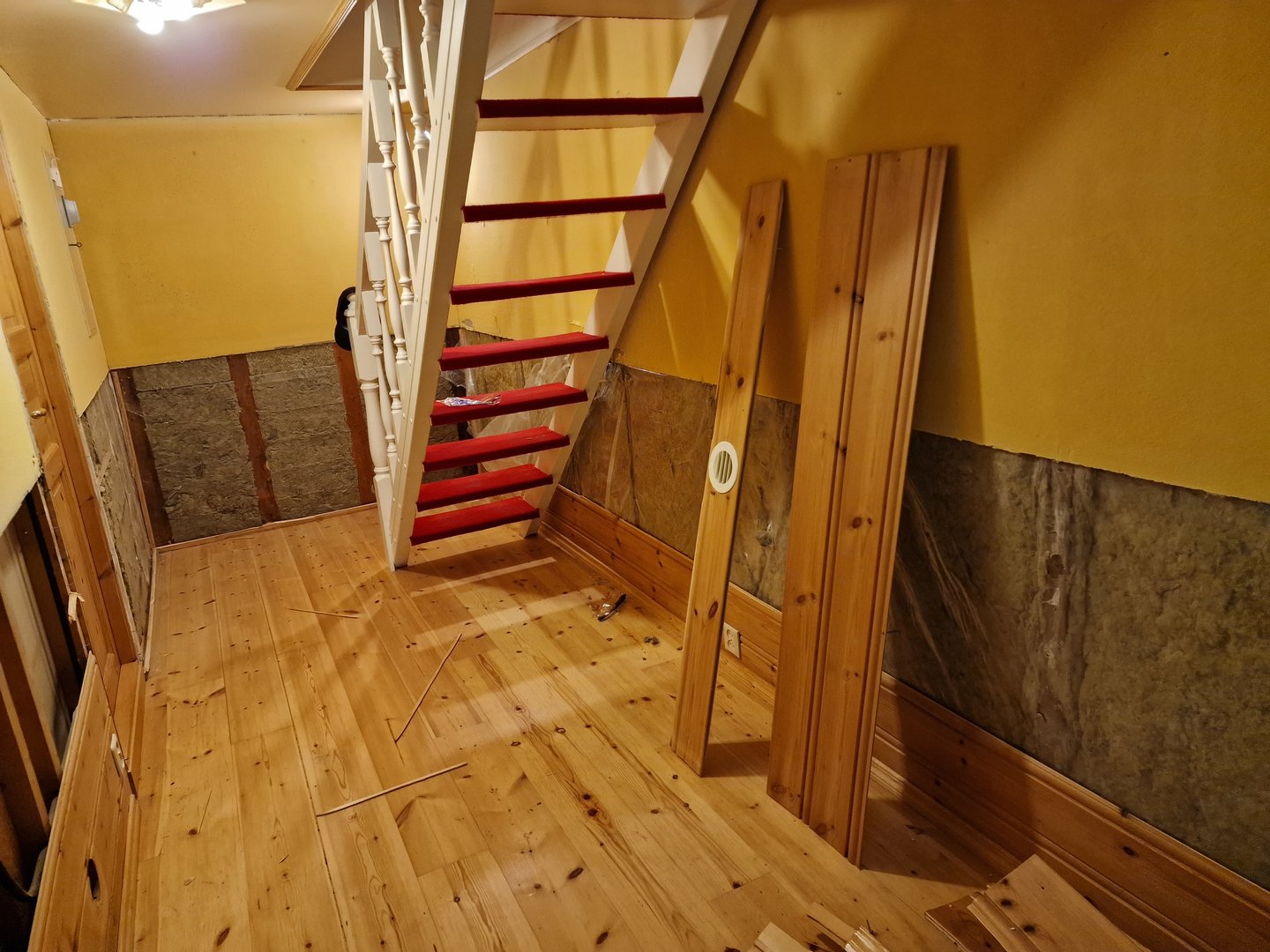

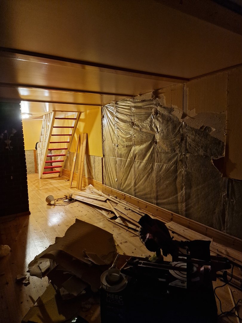

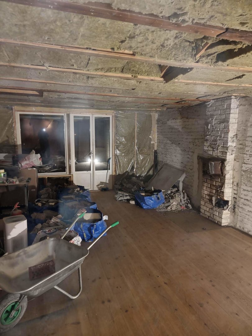

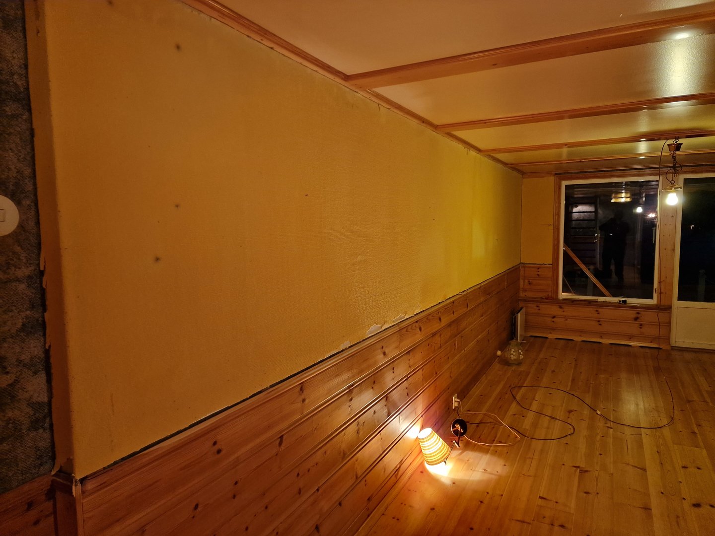

    Idag gjorde jeg mye, tror jeg. Bildene taler for seg selv
    Gipsplater er håpløst å løse opp.
    Her er luftuttak røret som går i veggen og blåser inn der med luftespalter for å holde veggen tørr? Jeg har ingen peiling.

    Husk nå på at da du fjerner plasten, fjerner du også dampsperren som hindrer fukt å komme til i veggene.
    Litt skummelt å la slikt stå åpent nå når det er pluss inne og minus ute.
    Plasten er der for å holde fukt vekk fra isolasjonen og reisverk.
    SERB
    23.09.2021
    57
    278
    Jeg har ikke fjernet noe plast herifra, alt du ser der er det som var bak. Det er balansert ventilasjon i huset, og enkelte steder i veggene som der under vinduet uten noe form for dampsperre installert

    Snodige greier, men pass på att det ikke er noen huller i resten av plasten der du river vegger.
    Men det røret var noe rare greier, suger det i det eller blåser?
    Aldri hørt om att noen har rør inne i veggen, skulle sikkert hvert en ventil ut i rommet.

    Her var det åpent med luftehull i listene rundt døren og ned mot gulvet, så er nok lagd sånn der, da det blåser oppvarma luft ut fra en villavent ventilasjonsanlegg inni veggen.
    Det er en til ventil som blåser ut og inn i rommet i gangen ved trappa, samt overalt i alle etasjene.

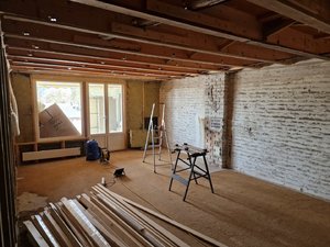

    Det går sakte men sikkert fremover. Har startet å rive murstein veggen og gipsplater er fjernet fra taket.
    Så slitsomt men holder ut, Har alt å glede meg til
    SERB
    23.09.2021
    57
    278

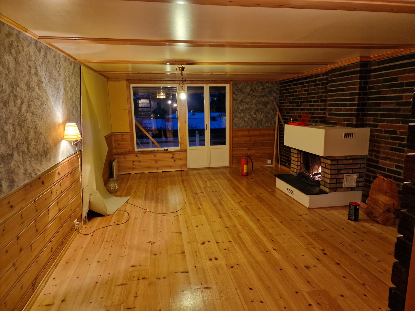

    Nå er endelig alle murstein og peisen borte, gjenstår gulvet nå.
    Gleder meg å komme mer i gang , og er et steg nærmere drømmen.

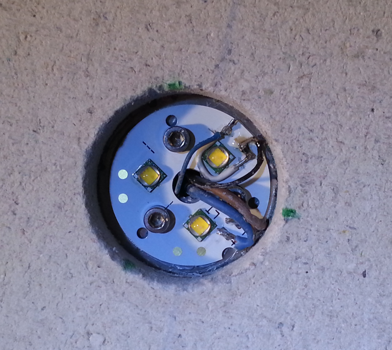

    Jeg felte inn LED-downlights med kjøling til LED i den underste platen. Her er kjøleplatene til LED-lysene.
    Og her er LED lysenene
    På denne fikk jeg både lydtett tak og lys på kun ca. 30mm under dragerne. Lyset er en custom jobb som krever litt innsats, men resultatet ble bra og det fremdeles i drift 6 år senere. Lyddempingen ble også meget bra.

    Vi fjernet gulvet og fant greit med vannlekkasje. Vi har meldt ifra til forsikringen og venter nå på svar fra dem. Så alt har blitt satt på stopp..
