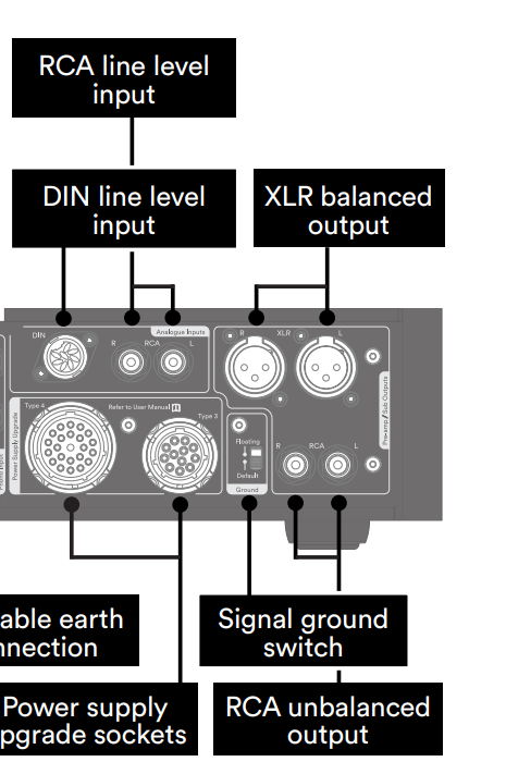

Hei, det gjelder denne preampen;
Så har jeg en Marantz Cinema 50 receiver

Ja, det er den. HT-bypass/prosessorinngang.
Den som heter RCA line level input her da?
Den sender jo da dette signalet uendret videre til XLR ut og RCA ut. Hverken forforsterkeren eller surroundreceiveren vet at du i så fall har koblet både en effektforsterker og en sub til her, og vil sende samme signal til begge.
Det vil si at når du ser på film, vil subben både få signal fra subwooferutgangen på surroundreciveren, og den vil også motta signalet til frontene som også går til effektforsterkeren din via Naimen.

Men hvis du får lyd i fronthøyttalerne (som er koblet til Naimen?) når du ser film, så må det jo nesten være slik at signalet fra receiveren sendes gjennom Naimen og ut mellom XLR/RCA preout-utgangene til forforsterkeren og da videre til effektforsterkeren din. Det er jo hele vitsen med funksjonen.
