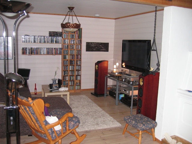

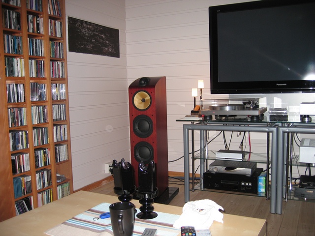

Har lyttet til Roger Waters "Amused to Death idag. Stemmen i begynnelsen på spor 12 befinner seg ca. 1 meter utenfor venstre høyttaler. Så fikk jeg et innfall det jeg byttet om på signalkablene mellom cd og forsterker for å sjekke om det var likt med stemmen på høyre side.
Men duverden for en forskjell!!! Nå er plutselig stemmen nesten 90 grader til høyre for lytteposisjon og mye lenger vekk.
Dette må ha med høyttalerplasseringen og sideveggen til venstre å gjøre. Jeg har prøvd å dempe første refleksjonspunktet fra venstre høyttaler (omtrent midt på cd-hyllene) og diverse andre steder uten at det har noen særlig effekt. Noen som har gode råd? Om-møblering er uaktuelt!
Se bilder under for ht-plasseringen

Jeg tror det er nesten umulig å få venstre og høyre høyttaler til å låte 100% likt når oppsettet ditt er som det er. Har du mulighet til å plassere anlegget på motsatt vegg (bak lytteposisjon)? Blir det symmetrisk der?
Hvis ikke, så vil de i alle fall hjelpe å dempe førsterefleksjonen på venstre side med rockwool akustikk plate(r). En CD hylle er ikke det beste. Den reflekterer litt og demper litt. Og hvis du først demper sideveggen, kan du også ta frontveggen i samme slengen med to plater. ;)

Har eksperimentert med demping i forskjellige posisjoner med skumgummimatter med eggkartongmønster (bilde) fra Eltek uten at det hjelper nevneverdig. Mattene skal dempe bra fra ca. 700hz og oppover.

Nå har jeg vært på gruvetur :) 60 -70 cm fra sideveggene til høyttalerene i gruva di? Jeg har ca. 60 cm. fra vegg til senter baffel på venstre side, og det ser ut til å stemme med at kvinnestemmen da havner litt til venstre for høyttaleren. På høyre side derimot har jeg mellom 4 og 5 meter til sidevegg, og der havner kvinnestemmen nesten 90 grader til høyre for lytteposisjon. Det ser ut til atstand sidevegg har alt å si her. Jeg tipper at FallenA har god avstand til begge sidevegger.

Har ikke mer enn ca 50cm fra sidevegg på begge sider. Men har rockwool plater som demper førsterefleksjoner på begge sider. Har i tillegg jobbet for å få til et vidt perspektiv og god dybde. Dette ved vinkling av høyttaler i tillegg til god avstand til veggen bak høyttaler.
L
larkus
Jeg får eksperimentere litt fremover med skikkelig dempemateriale og kanskje en provisorisk "sidevegg" ved høyre høyttaler for å høre om det kan føre til bedre symmetri i lydbildet.

Provisorisk vegg i form av salongbord på høykant ved siden av høyre høyttaler medførte at kvinnestemmen i begynnelsen på spor 12 flyttet seg fra nitti grader til høyre for lytteposisjon til ca 1 meter utenfor høyttaleren (med høyre og venstre kanal ombyttet). Høyttalerenes avstand til sidevegg påvirker altså Q-sound effekten enormt.
