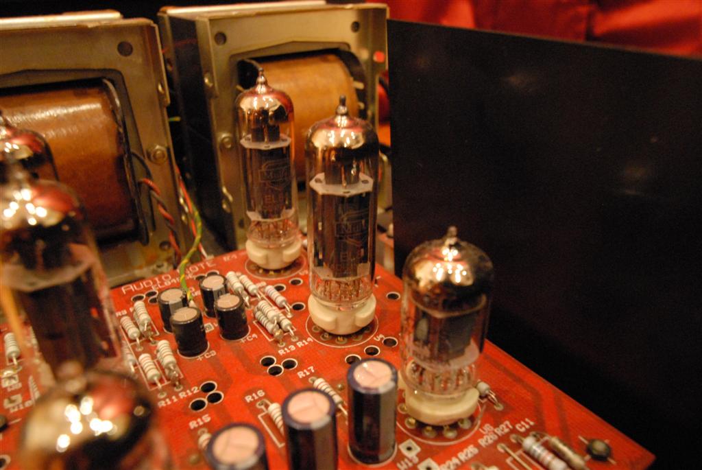

    shaunv skrev:

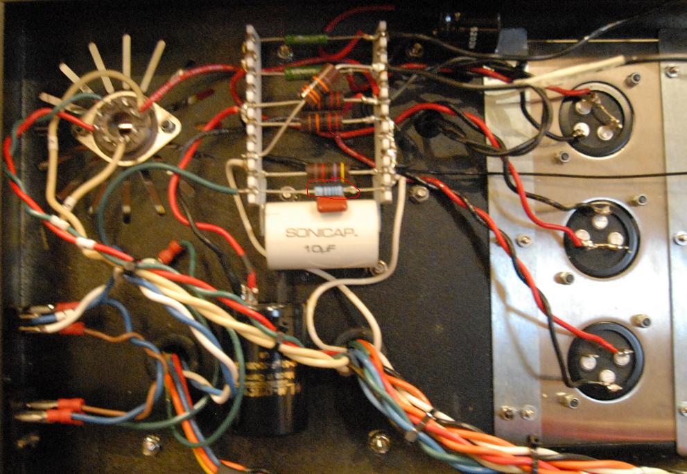

    Og så til topic.
    Når lyden stopper, likeretterrøret blir rødglødende og det ryker opp under den. Hva har mest sannsynlig røket da? :mad:
    Snakker altså om den ene monoblokken.
    shaunv
    17.01.2006
    1.574
    67
    Drøbak
    19
    Den markerte motstanden har gått fra å være blå til svart og hvit, så regner med at den har stått for røyken som kom. Edit: Den er definitivt kortsluttet...Så kanskje ikke rart om likeretterrøret fikk litt mye strøm noen få sekunder.(Eidt-røret har nå løse deler akkurat som en gåen pære ;) ) Men kan det være så enkelt at ikke mer enn det må byttes? Og så er spørsmålet, hvorfor kan den ha røket ???
    Den er den eneste motstanden i strømforsyningsdelen som ikke er 2w tantal, så kanskje greit å bytte til det i såfall?

    Og så til dagens historie. Det hele var i grunn ganske så artig. Jeg hadde besøk av bassisten Joeri Hommerson http://www.joerihommerson.com/ og han viste meg sin nyeste plate. Dvs han ville høres den på anlegget mitt. Og det ble sagt ting som om "see if it will break your sterero[...]explosive music" etc. Noe jeg syntes var artig da det faktisk begynte å ryke. Tok meg vel sikkert ikke fem sekunder engang å skru av blokken fra etter lyden stoppet, så forhåpentligvis har ikke mer enn motstanden og likeretterrøret tatt kvelden. Jeg vil anbefale en tur innom nettsiden forresten. Definitivt musikk for dere som liker bassister ala Marcus Miller, Mark King etc.
    Rune S
    13.04.2002
    4.581
    1.262
    Høres ikke helt bra ut :eek:
    Viss du ser på skjema så står den 100ohms motstanden med en kondensator i paralell,mot chassis jord.Er ikke sikker på vilken funksjon den har,kanskje for å tappe kondensatorene ved avslag?
    Håper en eller annen rørguru kikker innom tråden din.
    Skjedde det mens du spillte foresten,og var det høyt lydnivå? Ikke at det burde ha noen sammenheng med høytspilling da......Skal jo tåle det.
    shaunv
    17.01.2006
    1.574
    67
    Drøbak
    19
    Det står i parrallell med en kondis så liten som 1nF faktisk. Ser det nå.
    Får vel sende rundt noen pm's og be dem titte innom.
    Jeg spilte jo relativt høyt, men det gjør jeg jo hele tiden så skulle ikke være noe annerledes nå!;) Kanskje de ikke tålte den strømmen jeg nå får med nye FAT LMC kabler. ::) Gikk fra fin musikk, til helt stille og røyk på et blunk. Mer dramatisk var det ikke. Og et likerettrør som lyste opp som en pære da såklart.

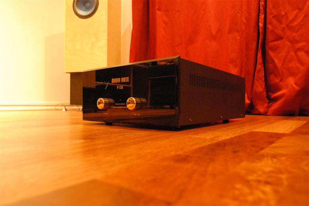

    En stor takk til Hifim som har latt meg låne sin AN P1se imens min monoblokk er syk! ;D
    shaunv
    17.01.2006
    1.574
    67
    Drøbak
    19
    Hifim skrev:
    Bare hyggelig! Kos deg med SuperOto!
    Lyden er absolutt til å leve med også! Den gir en ekstra morrokul i bassen, og litt mer frempå mellomtone som i grunnen driver musikken veldig. ;) Mindre hifikorrekt ja. :p

    Jeg har sålangt målt over alle motstander i blokken, og det er kun en 100ohms motstand som er svidd. Alle de andre målte som de skulle. I tillegg så røk både likeretterrøret og inngangsrøret. Dvs de har løse gjenstander inni seg nå... Med 300B røra er det i alle fall ingenting åpenbart som har skjedd. Jeg skrudde jo av såpass fort at det kan jo ha gått bra vil jeg tro. I tillegg har jeg skjekket at ingen kondiser har kortsluttet. Interstage og utgangstrafo måler i alle fall samme som før. (Ikke at jeg egentlig vet hva jeg driver med der :p ) Så da er vel egentlig spørsmålet om hovedtrafoen og shoken er frisk eller ikke.
    J-V

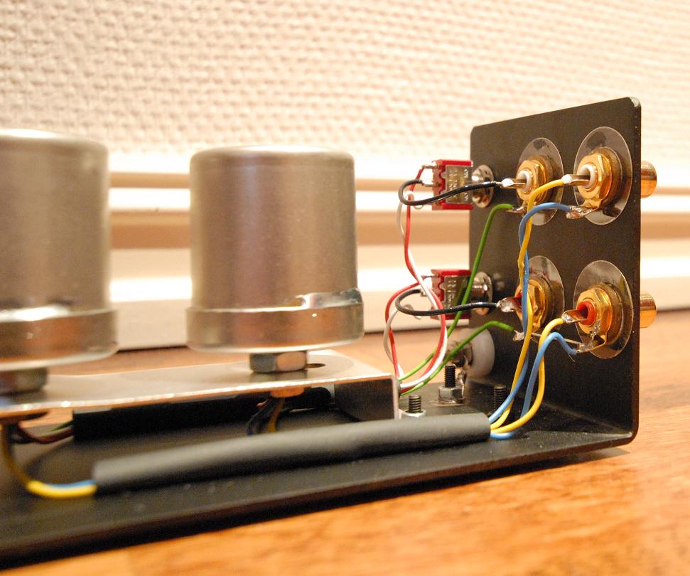

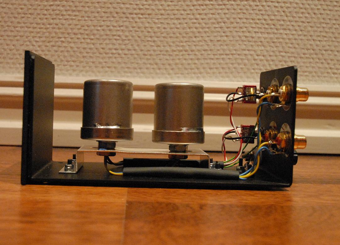

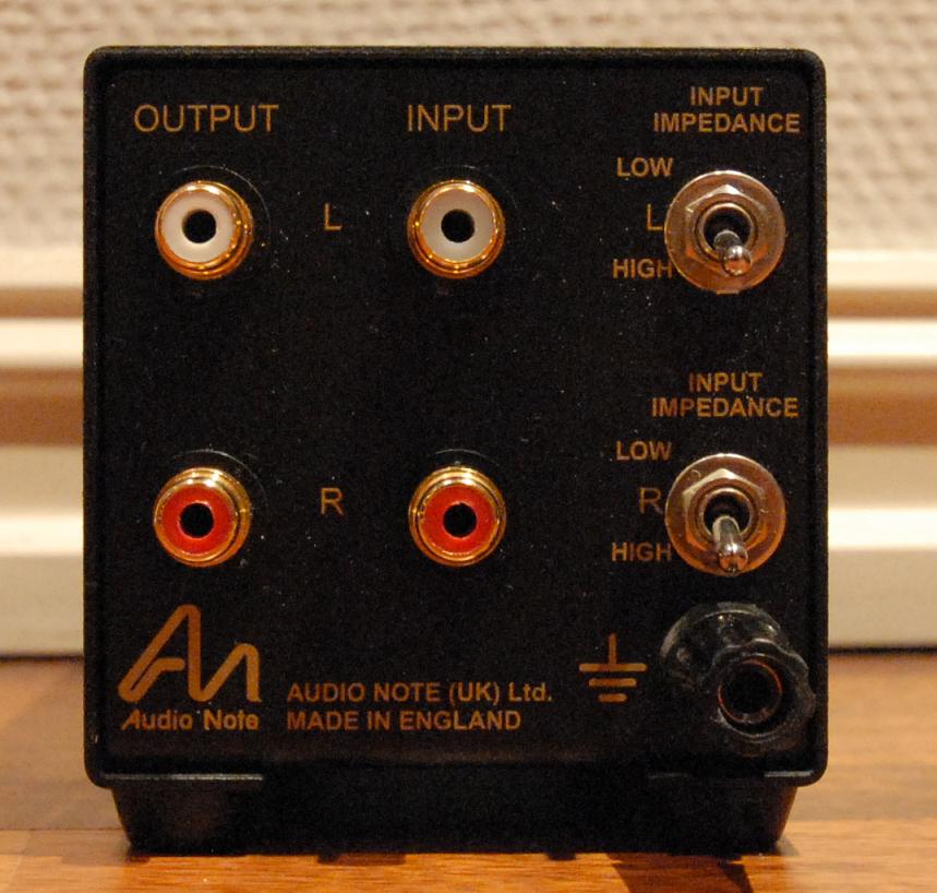

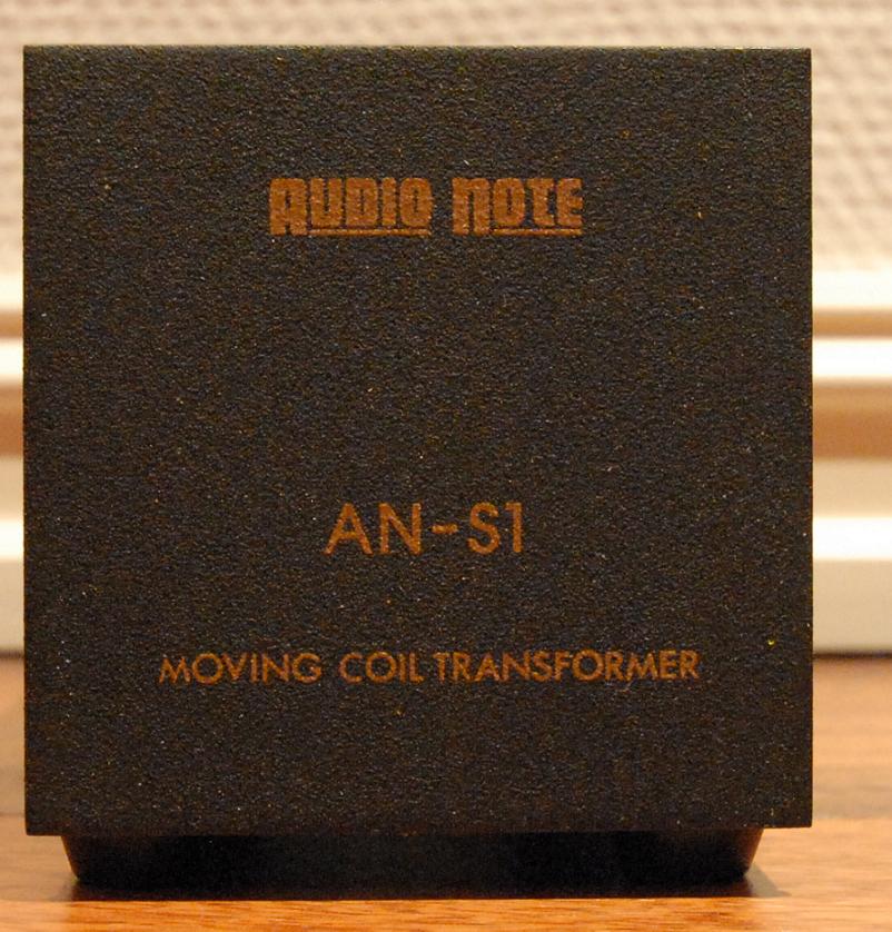

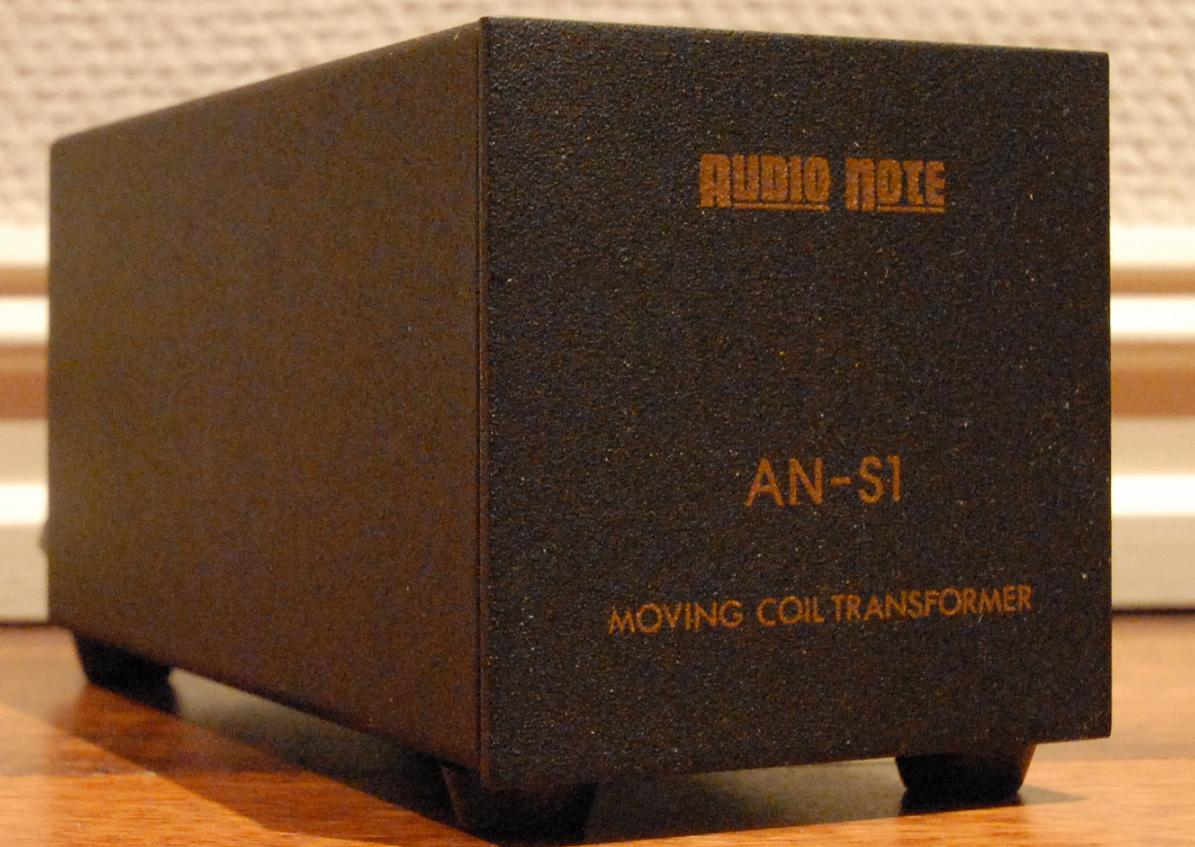

    Fikk meg en ny venn i dag. Hadde egentlig tenkt til å gi opp og kvitte meg med alt som het mc på spiller nummer to, så jeg solgte unna stepup'en min. Men så tok det et par dager før jeg hadde kjøpt ny. ::) Får håpe at det matcher litt bedre denne gangen. Dynavector 17d har litt lavt utgangssignal, så mulig det matcher bedre nå ettersom denne stepup'en kan velge mellom 3 & 12Ohm på inngangen. Men får ikke testet før WT'en er blitt lakkert. Og lakkereren er i nordsjøen nå. ::)
    JanR
    26.01.2006
    32.159
    1.530
    Grats unge venn :)
    Og jeg må innrømme at min ser bedre ut ;D
    AI S-800 og AN S-1 er identiske bortsett fra navnet i front. PQ dro den med seg fra AI i sin tid, slæsken ;)
    Når det er sagt, den fungerer meget bra på min AT OC9.

    JanR: Jo takk! :D Min er riktignok ganske mye nyere enn din. Men hvorfor forrandre på noe som fungerer?;)
    Så de bruker akkurat samme type innmat også?
    Rune S: Ja, jeg sover bedre nå! Hehe. Rørene ble sendt i går, så dukker vel opp etterhvert tenker jeg.
    Har jo hatt en ganske heftig stepup før du da! Den du har nå er jo også fin!;-)
    Nå har ikke jeg kjøpt modellbiler på en stund, men leketøysbutikker solgte før modellbiler i 1:18 størrelse fra Burago (merket som gjelder) Men vet ikke om det er tilfelle nå lenger. Hvis du leter etter noe helt spesifikt ville jeg tatt en titt på: http://www.bburago.com/ Vil tro de har alt du kunne tenke deg, enn om ikke oppe på nettsiden.
    Men hvis du har råd ville jeg selvfølgelig gått for en større modell, men koster jo gjerne litt da. ;) For ikke snakke om en håndlaget en...
    JanR
    26.01.2006
    32.159
    1.530
    S-800 var noe PQ slengte sammen når han jobbet i/for AI.
    Var vel slutten av AI's gode periode ;)
    De trafoene ble også levert som option på L2 (mener jeg å huske) AI L1 og L2 (pre amper) ble kun levert med MM som standard.
    Så ja, PQ tok med seg step up til AN, døpte den for AN-S1 og hev på ett kobberchassi og tok 4x prisen. Så ja de er like så vidt som jeg vet :)
    Dagens historie leksjon ;D
    /jan
