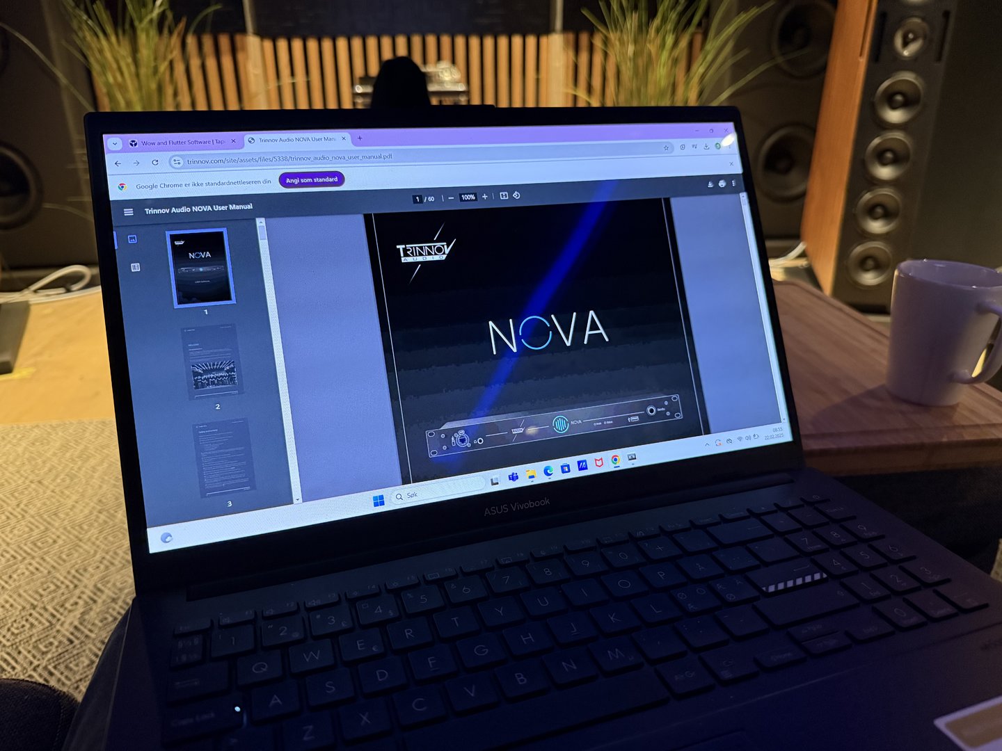

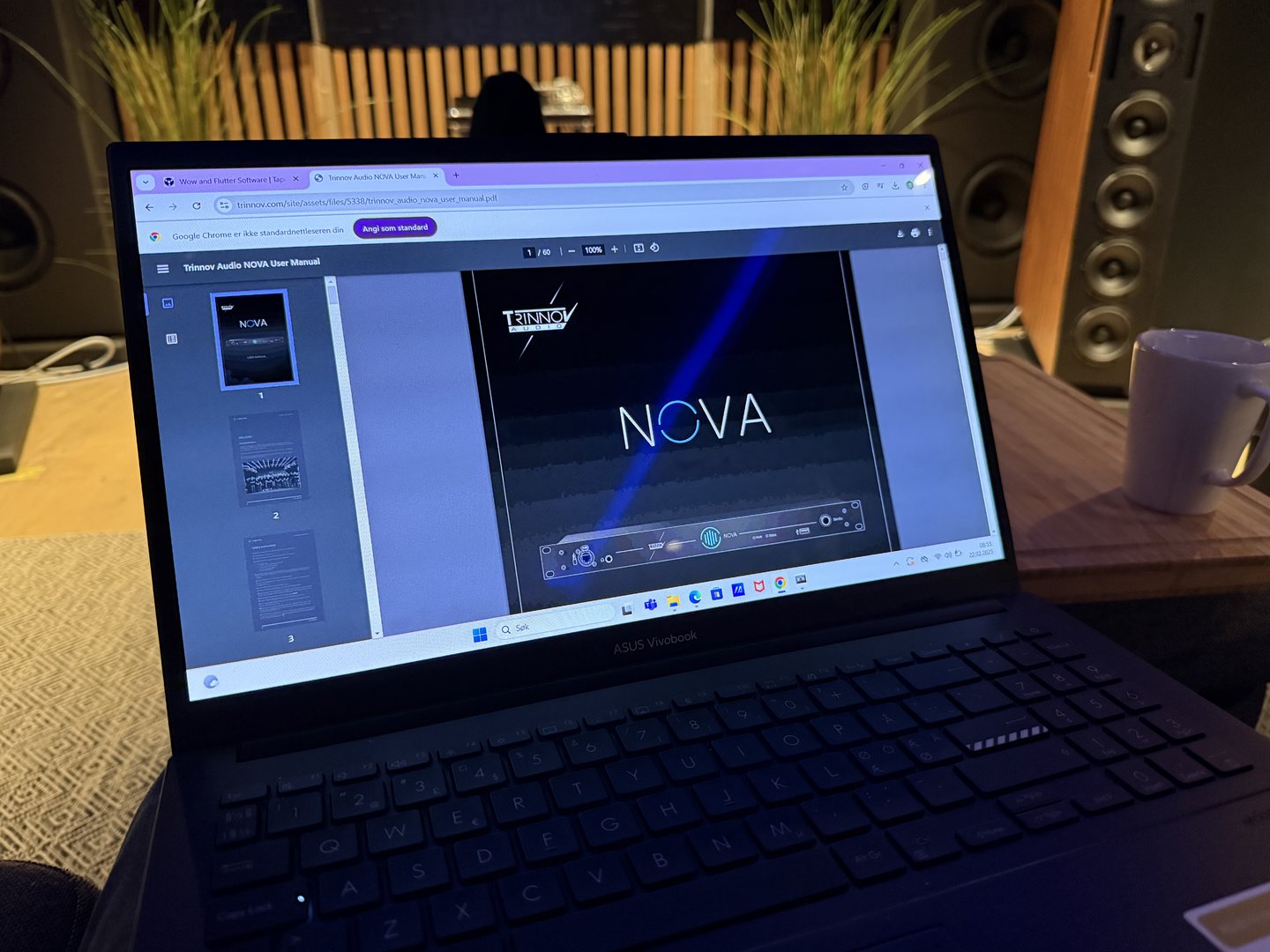

Ser i manualen at Nova har bare en AES/EBU utgang. Hadde tenkt å kjøre alle hypex via digital overføring for å unngå mer Ad/da enn nødvendig. Mulig jeg heller tar digital overføring på høyttalerne og analog på basstårn. Vis vedlegget 1099673

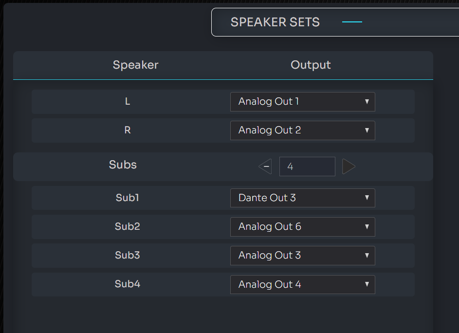

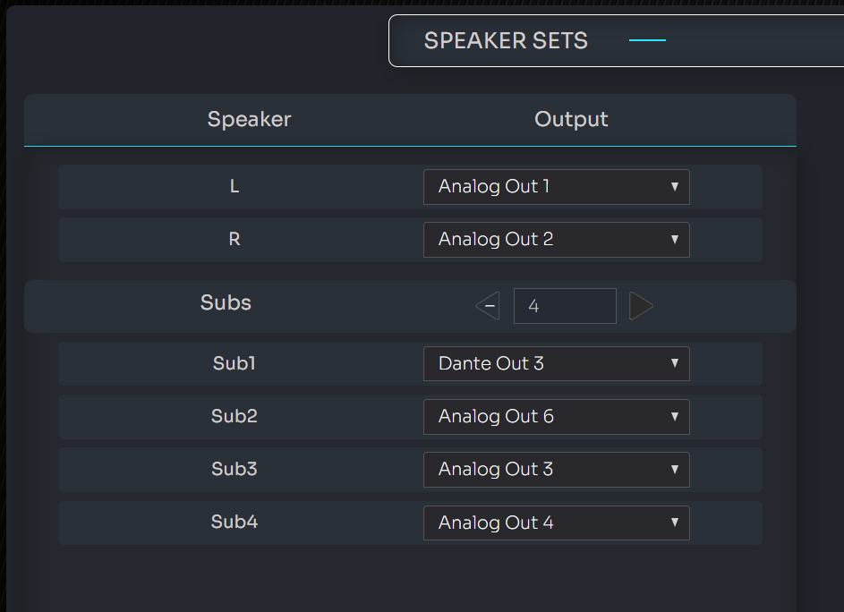

Har ikke sett den videoen, eller når den er fra, men jeg kan velge Dante som output fra optimizer, men har ikke prøvd, da jeg ikke har redskapen til det.Videoen jeg postet over hos @MakkinTosken kommer det fram at Nova ikke gjør DSP på Dante utgangene. Kritikken var vel at Trinov hadde misledene markedsføring på dette punktet siden sw enda ikke er implementert.

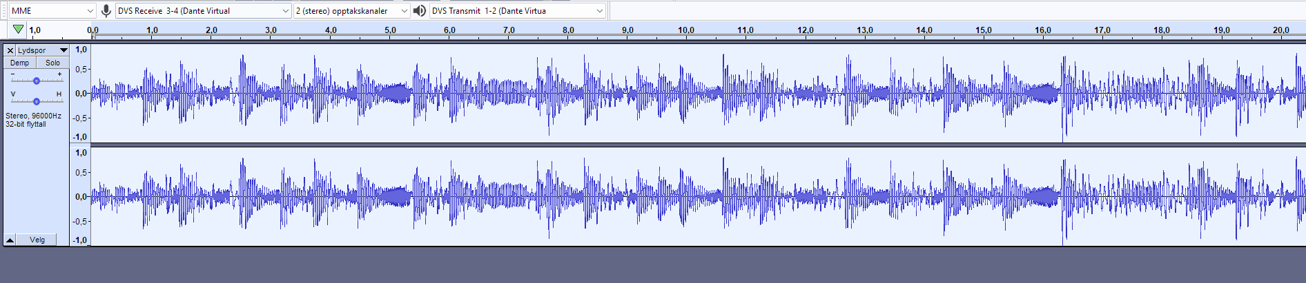

Går som hakka møk det. Trikset med rutinga, sendte et av sub signalene tilbake til PC og brukte audacity til å registrere.Videoen jeg postet over hos @MakkinTosken kommer det fram at Nova ikke gjør DSP på Dante utgangene. Kritikken var vel at Trinov hadde misledene markedsføring på dette punktet siden sw enda ikke er implementert.

Funker det, så er det bare å kjøpe inn overgangenGår som hakka møk det. Trikset med rutinga, sendte et av sub signalene tilbake til PC og brukte audacity til å registrere.
